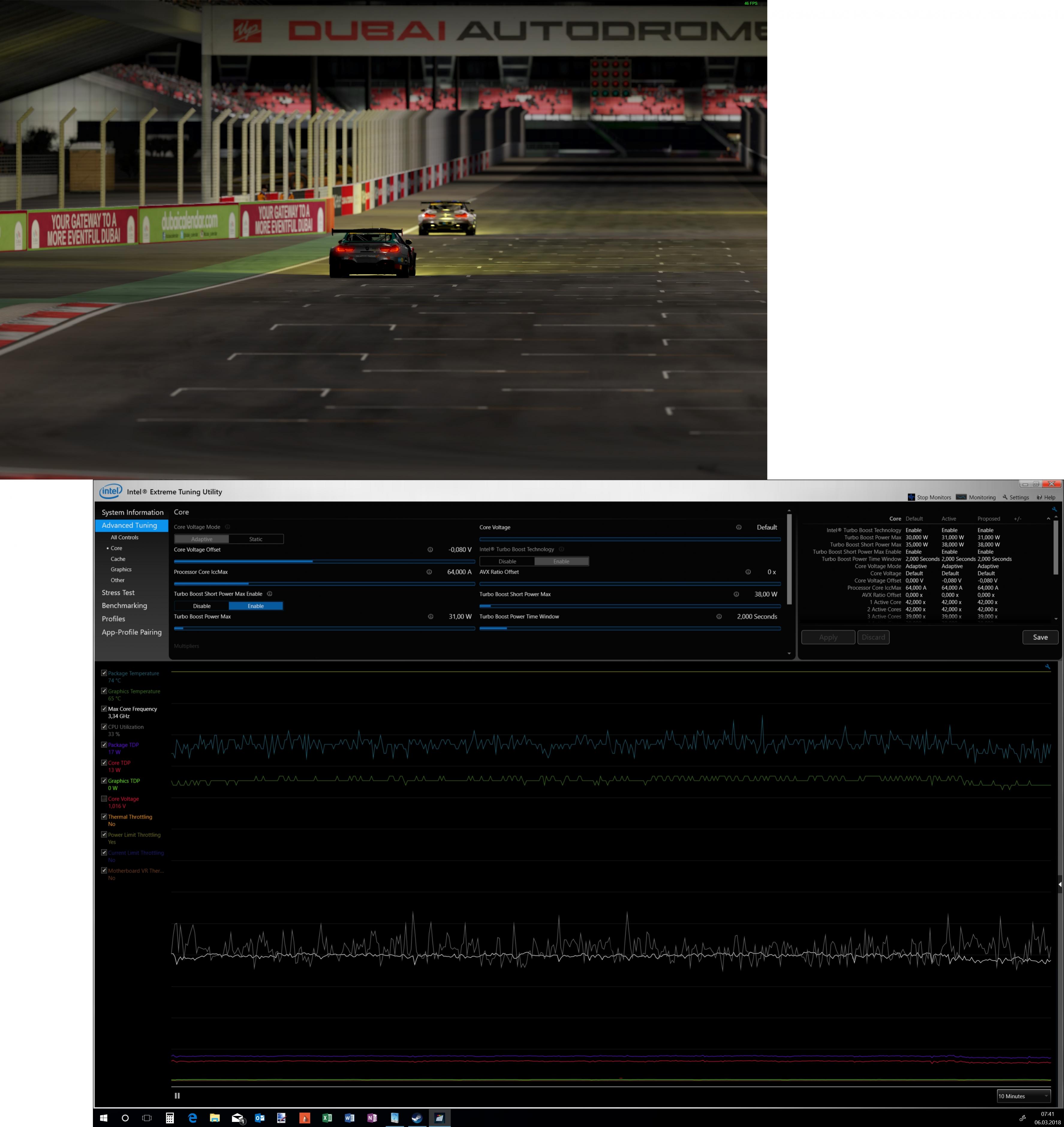

Habe nun das Intel XTU installiet und mal beobachtet.
So wie es ausseht, ist das Power Limit Throtteling der Verursacher, und er klaut dem Prozessor Leistung,
und das noch bevor die Temperaturen kritisch werden ......
Sinkt dann von um die 4Ghz und bleicht zwischen 2 und 3 GHZ .......und das merke ich dann sofort in Rucklern.
Warum ... ? Wei kann ich das anders einstellen !??!
Hab auch schon die beiden Werte Boost Power Max und Short Power Max von 25W auf 30W respektive 35W auf 37W angehoben.
Bringt oder ändert überhauptnix....

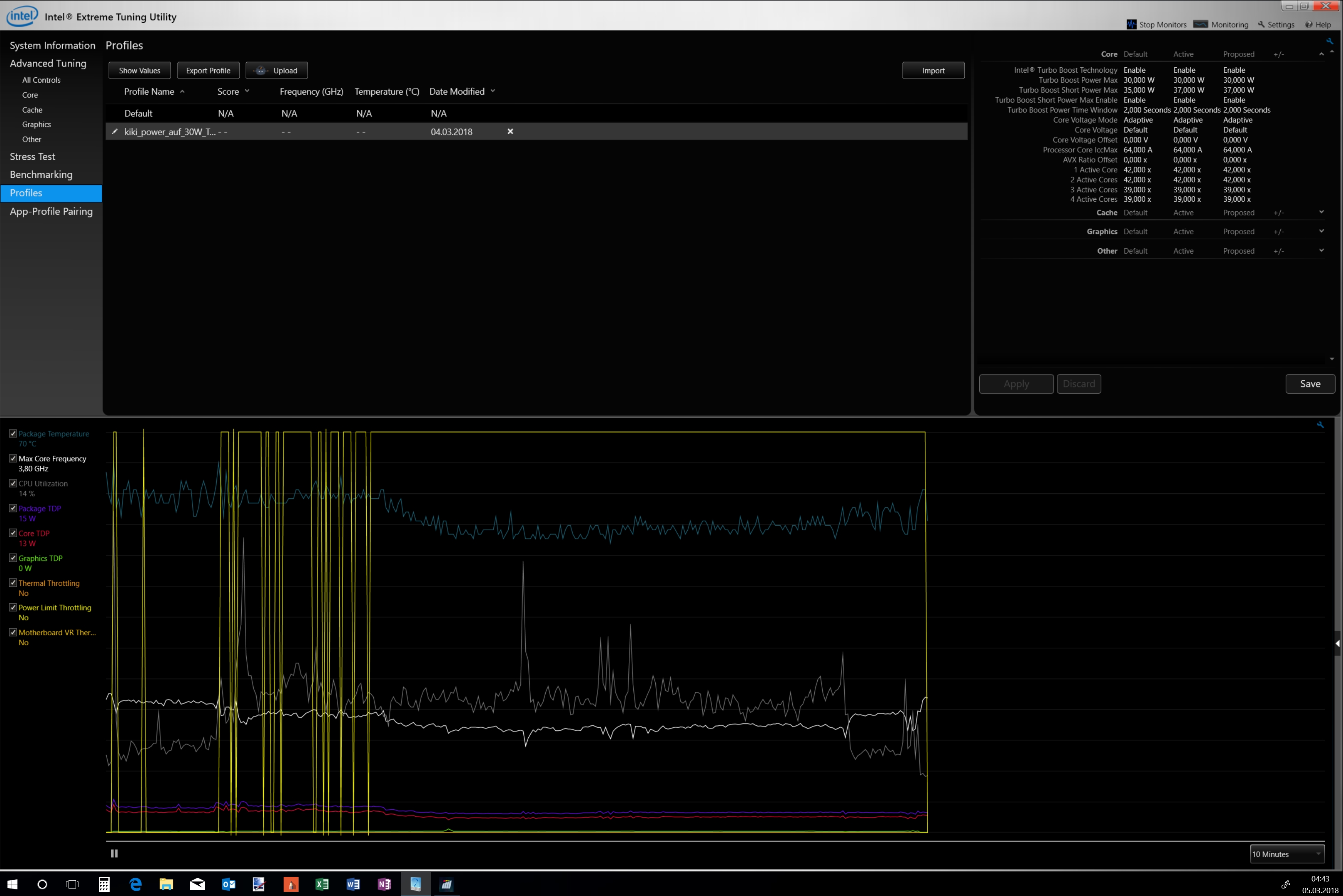

Hier mal ein par Screenshots......

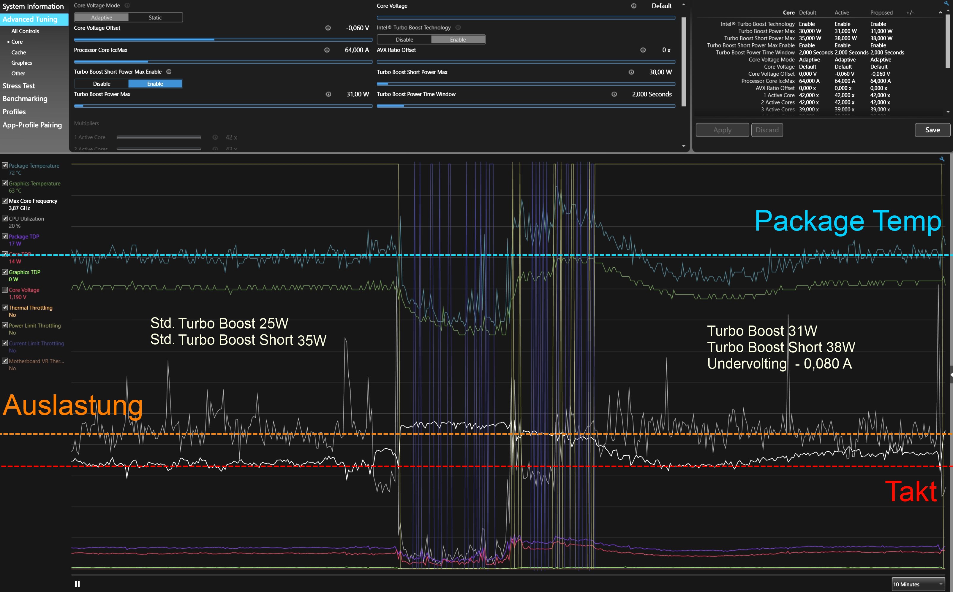

Habe nun über Nacht par Testläufe und Benchmarks mit unterschiedlichen Einstellungen laufen lassen.
Ich habe nun im Spiel durchgehend 60FPS (mit V-Sync) … nur ganz selten fallen Sie auf 55 …was kaum stört !
Habe mit Undervolting bei -0,50mV angefangen und bei 0,90 wieder auf 0,80 zurückgegangen, weil das SpielBild Schwarz geblieben ist, obwohl der Sound noch funktioneirte …
Naja … ich hab jetzt denke ich für mich und meine CPU ein Optimum gefunden . 😉
Hier mal der Graf, welcher den Unterscheid zwischen Standart-Einstellungen und meinem optimalen Setup (31W / 38W / -80mA) gut veranschaulicht.
Man sieht das bei gleichbleibender Ausnutzung der Takt gestiegen ist, oder bei gleichbleibender Performance die Temp niedriger ist.
