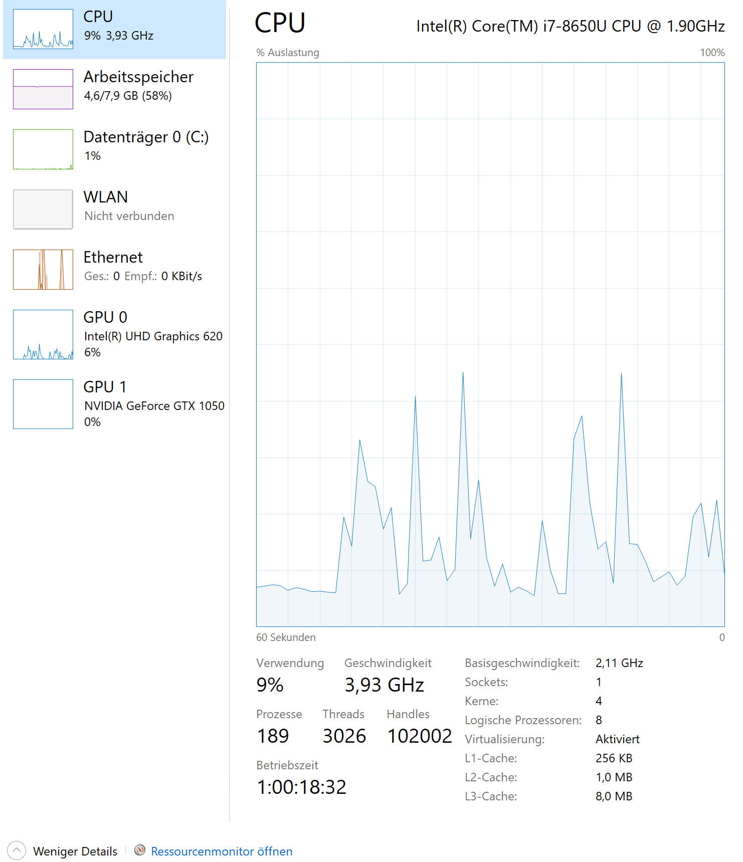

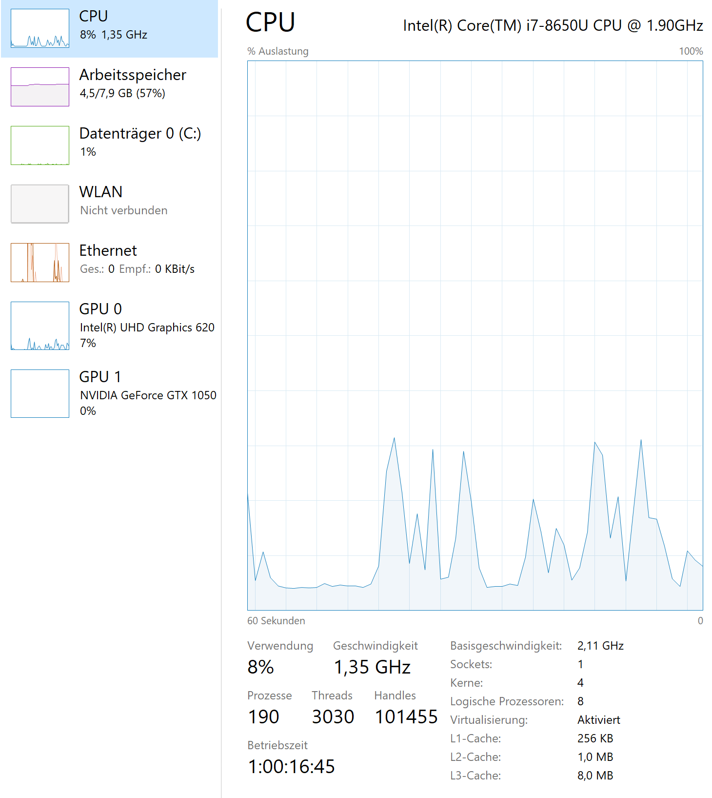

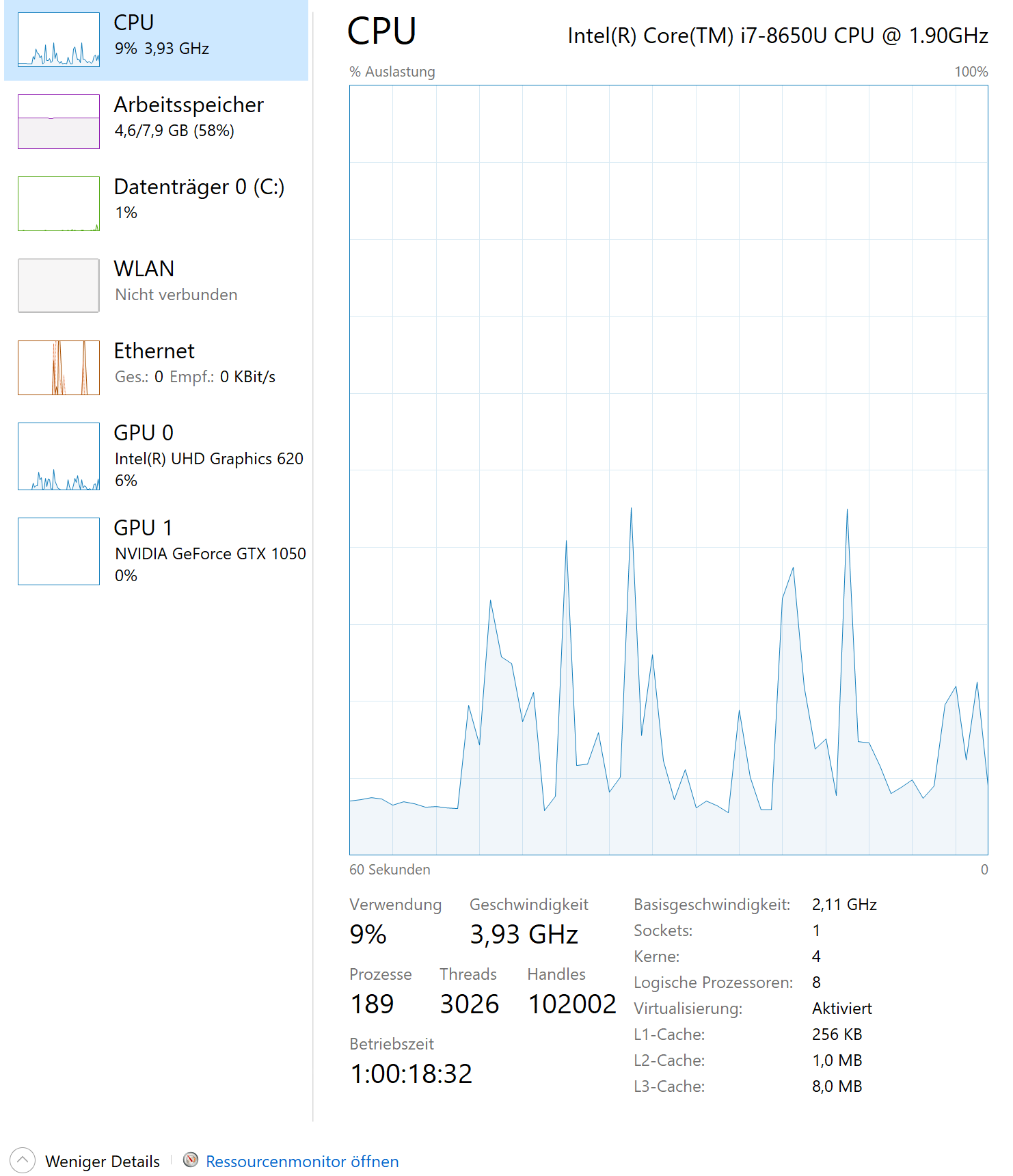

ich habe mir von 3 Monaten ein Surface Book 2 geholt und bin mit der Leistung echt verdammt zufrieden.
Mir ist aufgefallen das nach einem der letzten Windows Updates irgendetwas mit dem Prozessor Takt und den Energieeinstellungen verändert wurde. Wer sich mit dem Gerät auskennt weiß das es einige Probleme mit "Spuhlenfiepen" oder etwas ähnlich klingendem im Laptop gibt. Dieses hatte sich seit dem letzten Windows update ebenfalls verstärkt.
Um zum Punkt zu kommen. Meine Prozessor Taktfrequenz verfolgt kein "intelligentes" Muster mehr. Er taktet hoch und runter wie er lustig ist von 0,8 GHZ bin 4,1 GHZ . Dazu kommt die GHZ höhe orientiert sich sehr spartanisch einfach am neuen Energie Plan ausbalanciert der mit dem Schiebregler zwischen Stromsparmodus und beste Leistung verschiebbar ist.
Bei Energiesparen funktioniert alles relativ normal. Der Prozessor taktet bei Nutzung hoch und runter wie man es sich vorstellt.
Bei beste Leistung taktet er sofort auf an die 4 GHZ und hält sich dort. Ich glaube das ist äußerst ungesund... zumindest hört es sich durch das verstärkte quietschen so an. Als Laie würde ich deuten das das quietschen von einer viel zu hohen Input Leistung die nicht verarbeitet werden kann herrührt.
System kann denke ich aus Bilder entnommen werden.
Ich würde mich freuen wenn ihr mir helfen könnten ich bin mit meinem Latein: Treiber neu … kleinere CMD Befehle zu powercfg echt am ende und will dieses Problem endlich beheben.

Ein wie du es nennst "lustiges hoch und runtertakten" hast du doch bei jeder modernen CPU wenn keine gleichbleibende Dauerlast anliegt.
Reaktionen: highks

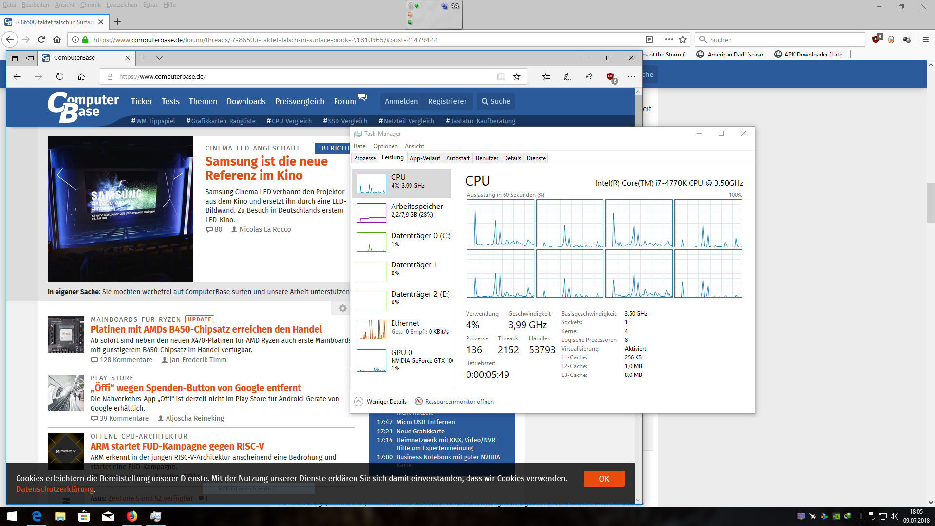

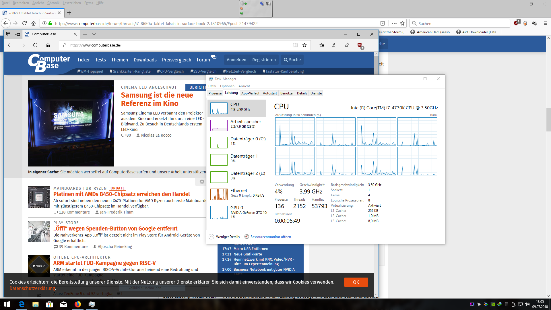

Also ist das unbeabsichtigte Hochtakten von 2,11 Ghz Standardtakt auf 3,93 Ghz ( Screenshot ) normal ?
Reaktionen: DUFFG
Ja das ist mir bewusst... Ist es normal das der Prozessor bei 2 % Auslastung auf 4 GHZ hochtaktet ? Kann von mir aus auch sein ( ich kenne mich nicht besonders gut damit aus) aber ist nicht Inhalt meiner Frage.
Trotzdem danke für die schnelle Antwort
Mein i5 taket auch bei sehr geringer Last hier und da auf über 4GHz hoch. Ich finde nicht das das irgendwie problematisch ist. Die CPU versucht einfach jede Anfrage schnellstmöglich abzuarbeiten umd danach wieder schnell runtertakten zu können.
Ich muss mich aber an dieser Stelle tatsächlich entschuldigen... Der i7-8650U hat tatsächlich einen Turbotakt von 4.2 Ghz ... was zur Hölle...? Dann muss das "Quietschen" aber schon extrem sein... Kenne das Spulenfiepen eigentlich nur von den 5er und 6er i7-Prozessoren...

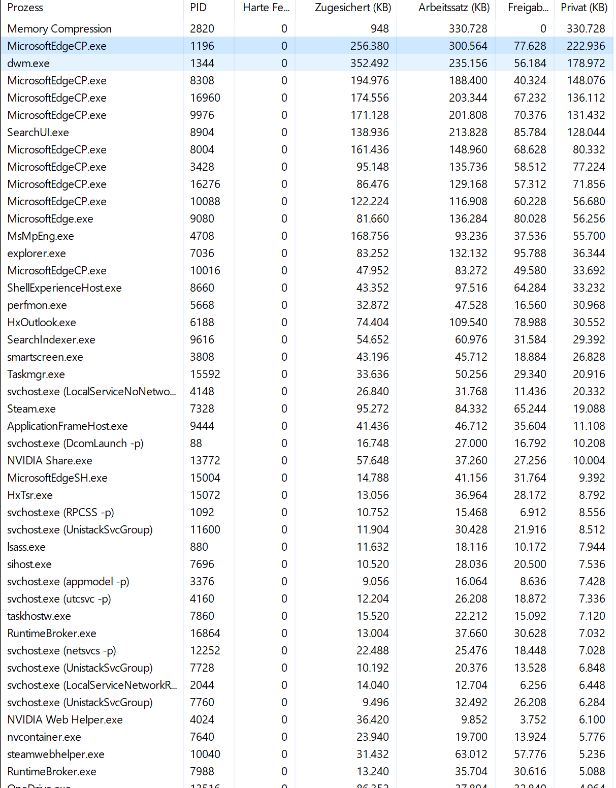

Ich könnte dir jetzt den Grund dafür nennen aber das werde ich nicht aber nen kleinen tipp kann ich dir ja geben. Warum taktet eine Cpu hoch ? und vieleicht ist der ram verbrauch etwas hoch vieleicht aber auch nur ganz vieleicht läuft irgendwas was im Hintergrund
Hilft ja richtig danke!
Der Prozessor sollte wegen seine Auslastung seiner Nutzung hoch takten und nicht wegen einem blöden Windows Regler
Ist ja schön aber was hat das denn jetzt mit der Grundeinstellung des Prozessors zu tun?
Dessen Auslastung beträgt nämlich unter 20 % Wofür zur Hölle brauche ich bei der Auslastung 4 GHZ und ich mein ja okay der Prozessor kann ja mal hoch Takten. Aber das er bei 9% Auslastung die ganze Zeit bei 4 GHZ gelockt ist und da bleibt ist schwachsinn und war vorher anders. Er nimmt Sicht normalerweise die Leistung nur wenn er sie benötigt.
Und das Programm mit der größten Ram Nutzung ist der Edge Browser BTW und der beansprucht den Prozessor mit 2 %. Ich verstehe die Verbindung nicht

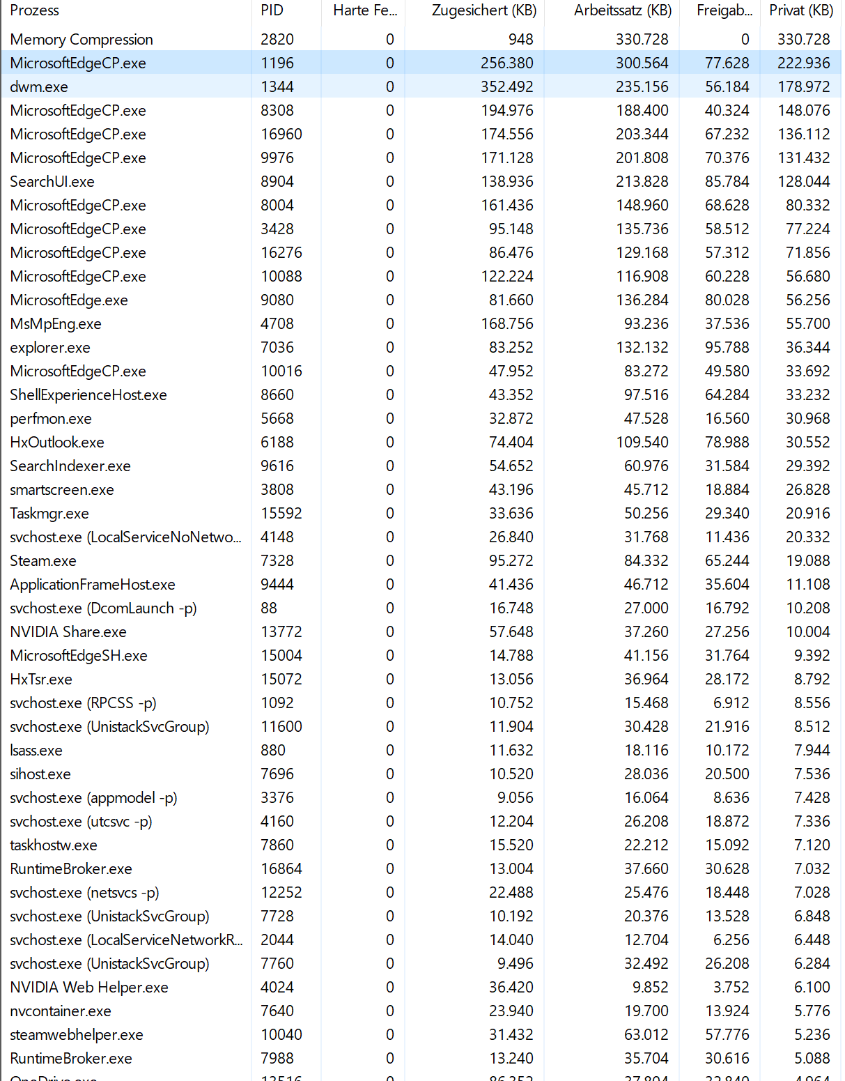

Der angezeigte takt ist egal er taktet intern runter abunzu braucht eben irgendwas cpu leistung bei dem ram verbrauch schätze ich das etwas im hintergrund leuft und die cpu zum hochtakten bringt so sieht das z.b. bei mir aus
Ich hab z.b firefox + edge offen und nur einen verbrauch von 2.2 die 4.6 Gb bei dir kann nicht nur der browser sein.

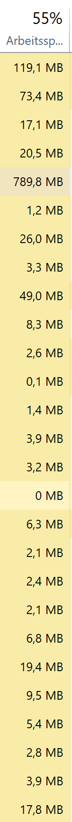

Ja genau das macht er ja eben nicht er taktet nicht hoch und runter sondern bleibt bei 4ghz
Das hat er vor ein paar Tagen noch nicht gemacht. und es hat nichts mit hintergunddiensten zu tun glaub mir.Das meine Ramnutzung im vergleich zu dir so hoch ist ist allerdings echt komisch das wundert mich sehr. Wenn ich die MB Nutzung aller Programme addiere komme ich auch nur auf 2 gb wieso werden mir 4 angezeigt ?
Unnötige Prozesse laufen bestimmt im Hintergrund aber nichts großes.
