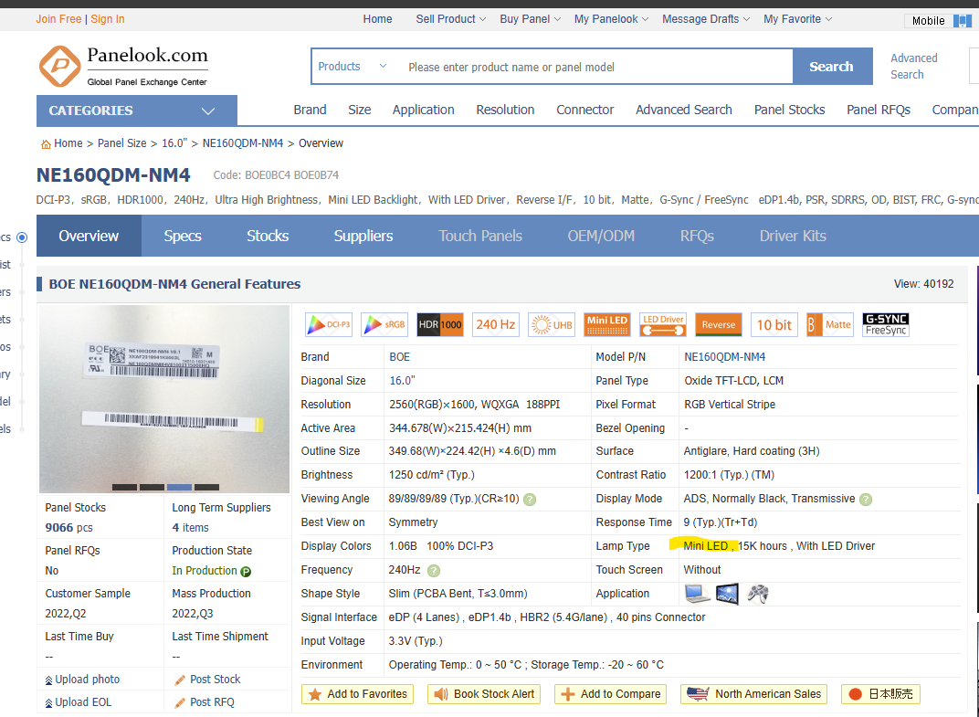

Lad dir HWinfo, da wird das genaue Modell des Panels angezeigt unter Monitor, dann kannst du danach suchen.
z.B. BOE0B74 ist dann mini LED
Reaktionen: SonyXP

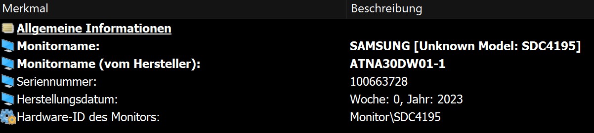

Danke für den Tipp! Ich habe mal die letzte Beta als portable heruntergeladen, sieht etwas anders aus, als auf deinem Screenshot, gibt mir aber diese Info:
Laut Google ist das ATNA30DW01-1 das OLED-Display...

Ich habe Copilot noch mal nach dem Panel gefragt, es ist wohl eindeutig ein OLED. Mehrere Programme mit denen ich getestet habe lesen aus den Hardware-Daten (Hardware-ID) das Panel "ATNA30DW01-1". Windows selbst liest diese Info wohl gar nicht erst aus bzw. zeigt sie nirgendwo an.
