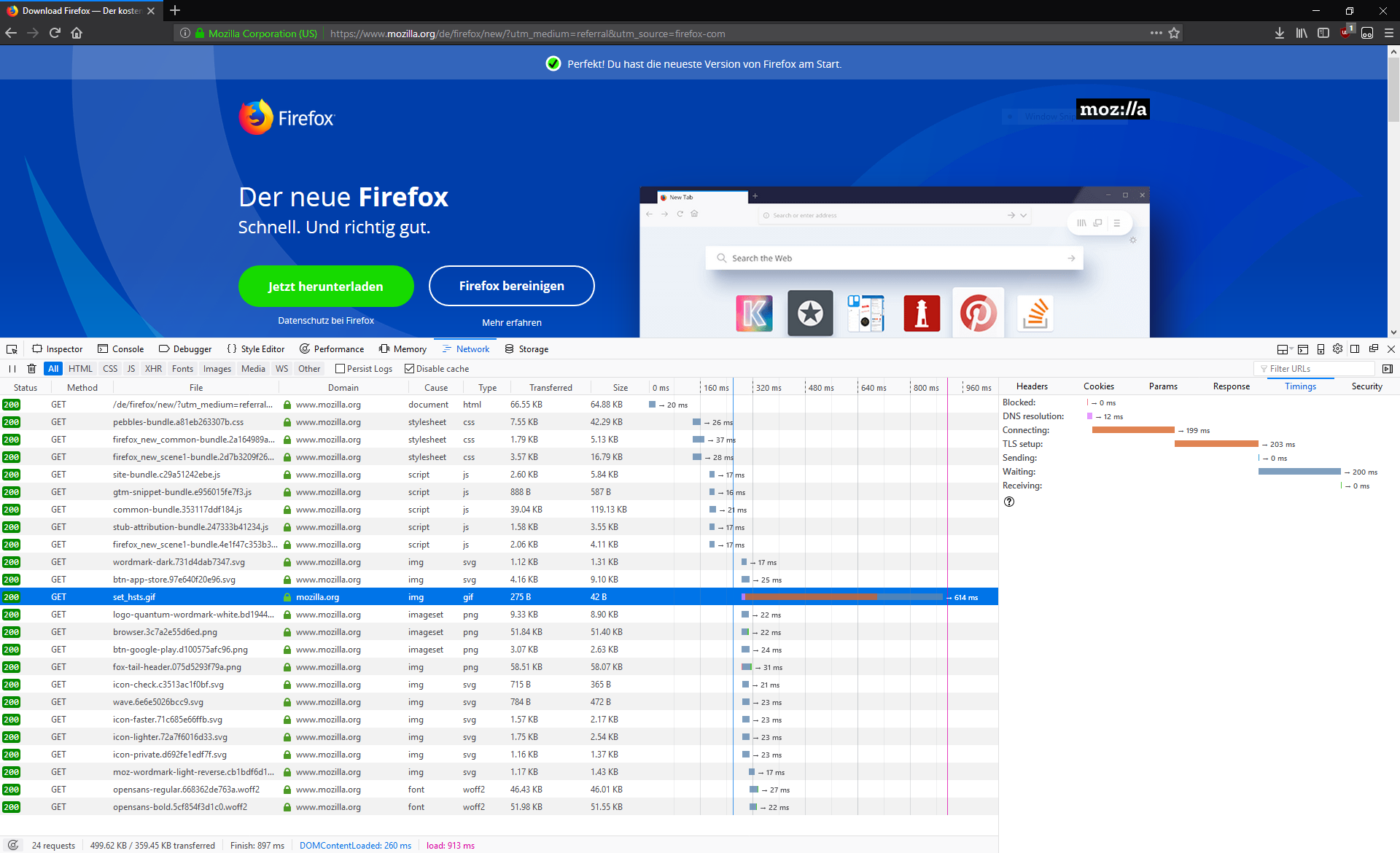

öffne z.B. firefox und drücke in einem neuen tab F12 um die developer tools zu öffnen. dort dann den "network" tab auswählen und "disable cache" aktivieren.
dann gibst du eine der langsamen seiten in der addresszeile ein und rufst sie auf. du siehst dann eine auflistung aller elemente der seite inkl. dem zeitlichen verlauf.
wähle ein element aus, dass besonders lang zum laden gebraucht hat und schau dir unter "timings" den grund an.

mit dem Firefox wo genau finde ich woran es liegt? weil egal ob Chrome Firefox oder EDGE, alle gleich.
