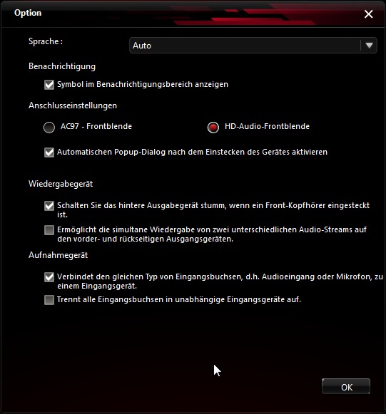

Ich habe noch was gefunden. Bei den Realtek Treibern kann man es wohl deaktivieren. Wo es beim von Asus angepassten Treiber geht, das müsstest Du mal selber nach schauen.

Das Zahnrad oben rechts im Controll Panel anklicken liefert die Option.

ich habe die software grade 2 mal neu instaliert und jetzt hab ich ein options menü neben dem X das vorher nicht vorhanden war dort lässt es sich tatsächlich ändern und ich ärgere mich seit monaten rum.
hätte man ja auch drauf kommen können das man erst 2 mal neu instalieren muss damit ein options button erscheind*ironie*

nach so einem button habe ich verzweifelt gesucht jetzt werden unten bei mir auch die anschlüsse bildlich dargestellt was vorher nicht war aber ich danke dir
