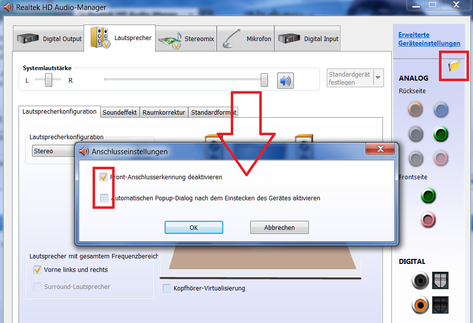

es ist eigentlich ganz einfach abzustellen.
Öffne den HD Audio Manager durch Doppelklick auf das braune Lautsprechersymbol in der Taskleiste. Klicke dann auf den gelben Ordner oben rechts und mache folgende Einstellungen (Siehe Bild).
1. Front Anschlußerkennung deaktivieren anhaken
2. Automatischen POPUP Dialog abwählen

Tja, dann liegt es bei dir, lieber Quakfrosch, wohl woanders dran. Mein Beitrag betrifft aber den TE.
Jedenfalls poppen bei mir keine Fenster mehr auf. ;)
Mit der Realtek Software kenne ich mich eigentlich bestens aus, mit der hat es dann bei dir auch nichts zu tun.
Außerdem hat der TE seinen Dialog gem. seines eigenen Bildes aktiviert (siehe Bild).
