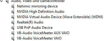

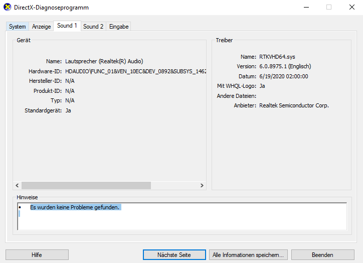

Ich stelle auch mal 2 Bilder rein, eventuell könnt ihr dort was erkennen..
