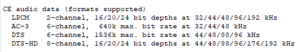

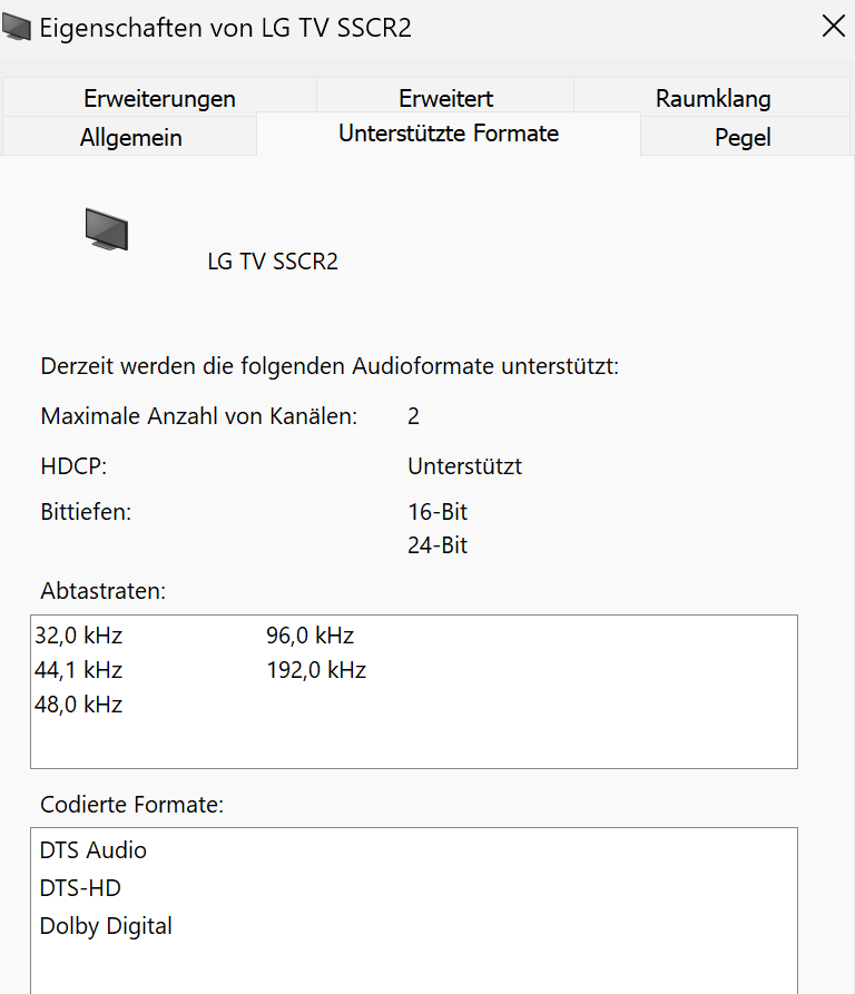

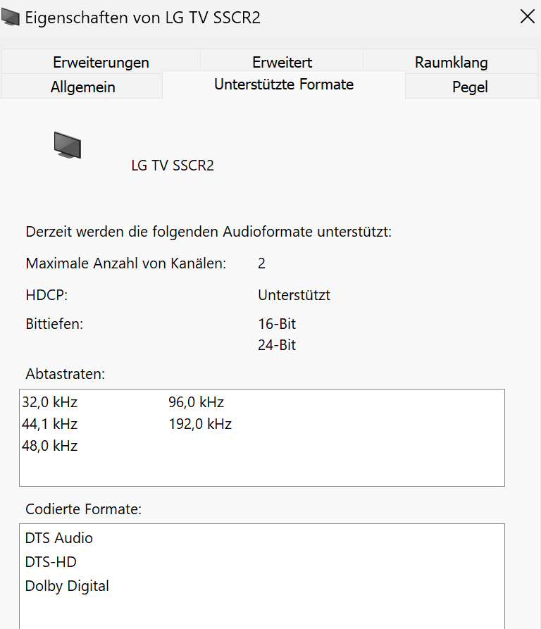

Über ARC geht auch kein 5.1, ARC selbst unterstützt nur zwei Kanäle. Was du brauchst ist eARC, ansonsten funktionieren nur komprimierte Formate mit mehreren Kanälen. Kann man wunderbar mit einem Tool sehen, der die Monitorinformationen anzeigt.
Unter Windows sieht es dann so aus.
Da Windows selbst nur PCM Sound ausgibt, gibt es Mehrkanalton dann nur bei Spielen und Apps die direkt Dolby Digital nutzen.

Das nur Cyberpunk geht verunsichert etwas. Ich habe den LG C9 auf eARC gestellt. Die funktion eARC zu aktivieren kam wohl per Update mal nach, was ich noch nicht aktiv hatte.

PC über RTX3090 via HDMI 2.1 an LG OLED C9.
PS5 über HDMI 2.1 an LG OLED C9
LG OLED C9 über HDMI (eARC Ausgabe) an Onkyo HT-R548
Wie gesagt über PS5 kein Thema mit 5.1 ton. Unter Windows 11 kommt kein 5.1 durch.

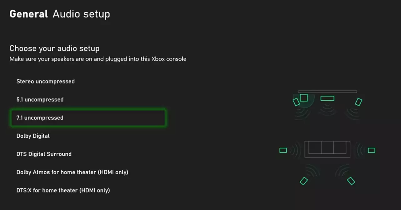

Es gibt einige wenige Spiele die Dolby Surround direkt unterstützen und den Sound komprimiert ausgeben, logischerweise klappt es auch bei Apps wie Netflix. Bei den Konsolen ist das konfigurierbar, zumindest die Xbox kann auch Dolby Digital encodieren (DD Live) und somit die Signale über SPDIF oder ARC schleusen.
