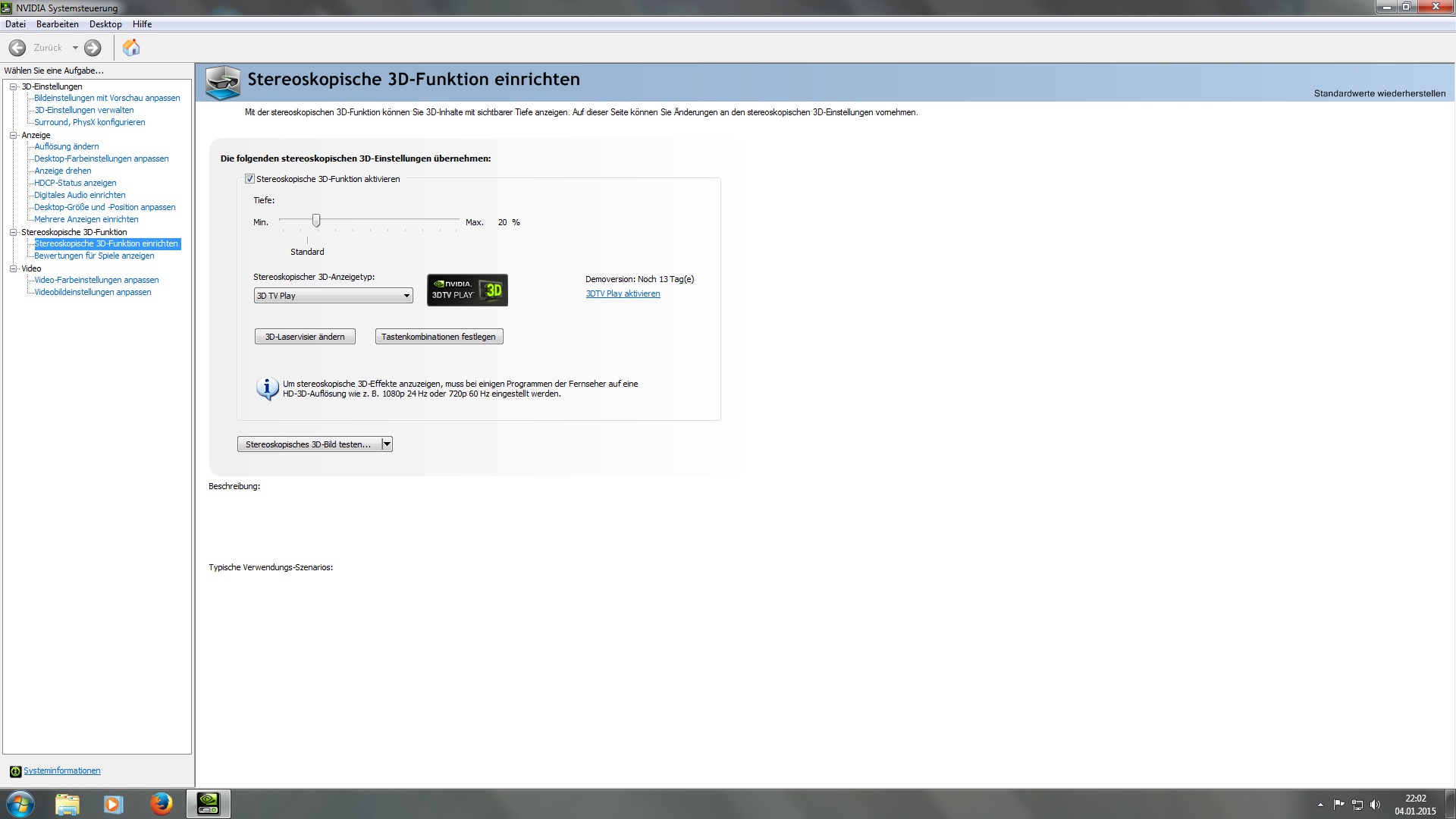

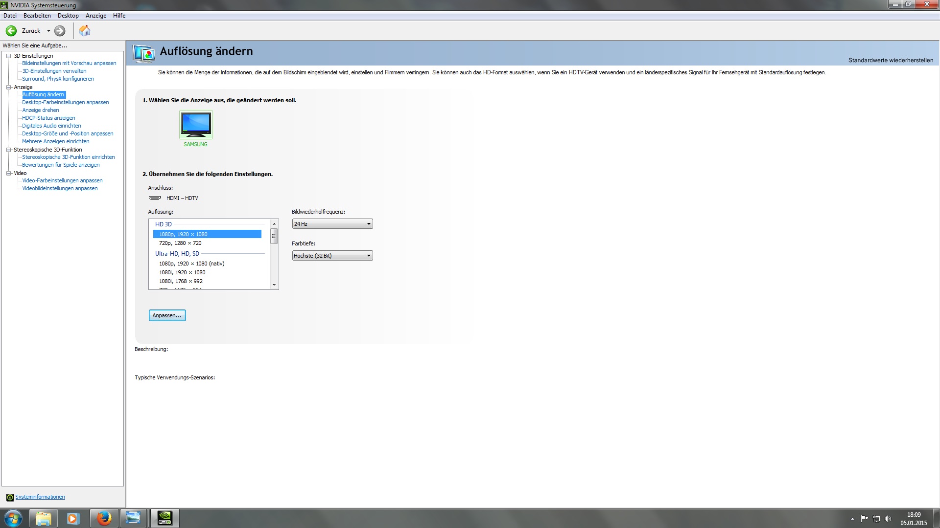

3D Vision hab ich erfolgreich und ohne probleme eingerichtet und die Testbilder in 3D angezeigt bekommen.

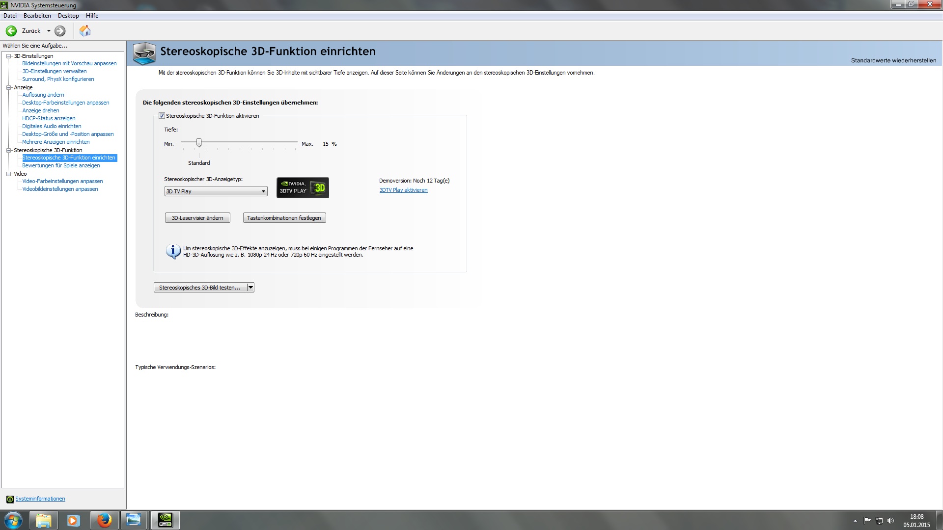

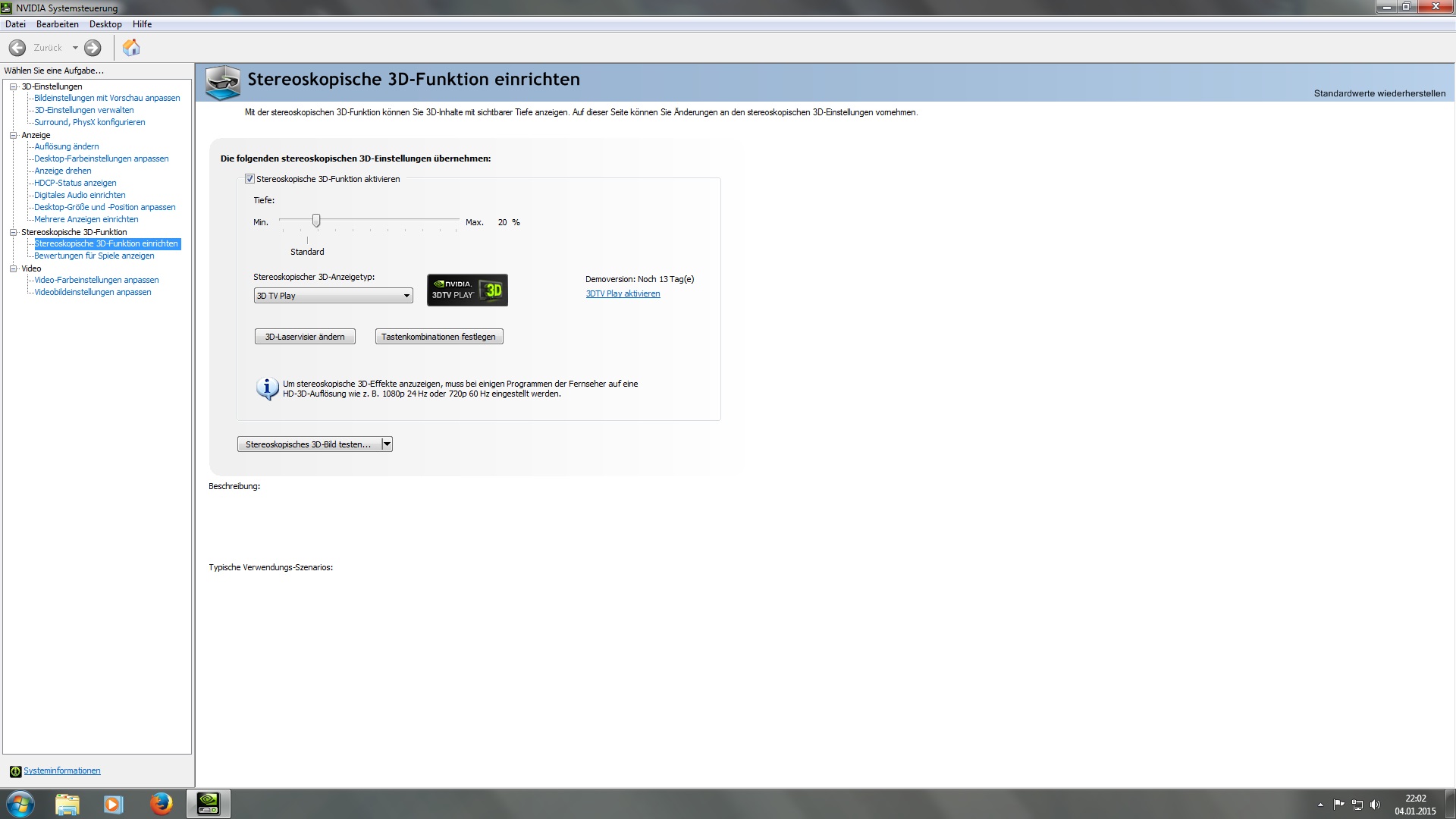

Was ich so durch googeln rausgefunden habe ist das man angeblich Nvidia 3D TV Play installieren muss.

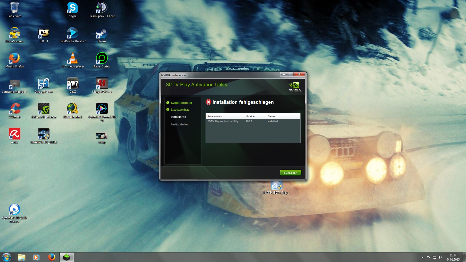

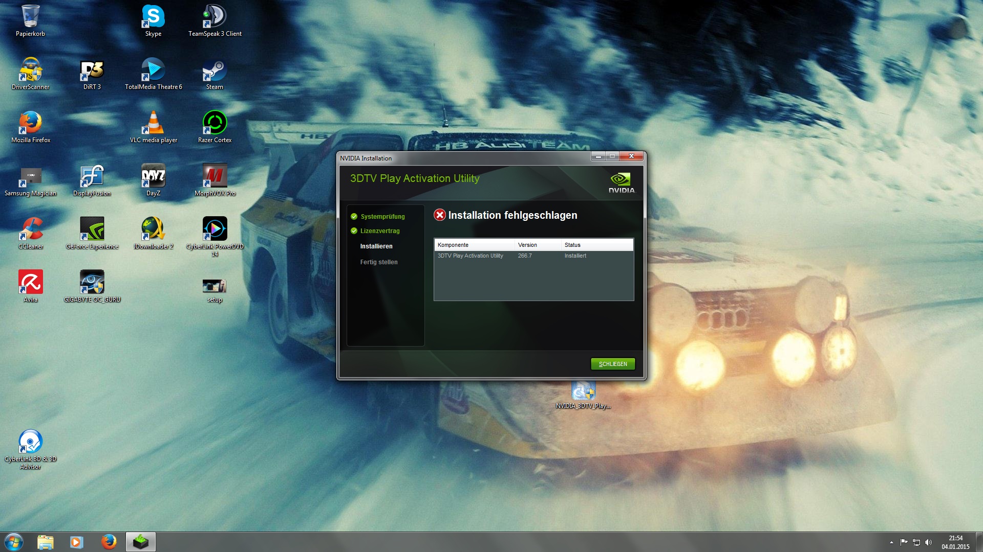

Natürlich gleich runtergeladen und versucht zu installieren! INSTALLATION FEHLGESCHLAGEN -.-
Wenn ich jedoch auf beenden drücke kommt danach gleich ein fenster von 3D TV Play ob ich teseten will oder aktivieren?! Jedoch in Programme und Funktionen taucht niergends 3D TV Play auf und es gibt keine .exe von diesen programm!
In Nvidia Systemsteuerung wird mir jetzt auch 3D TV Play angezeigt! Trotz fehlgeschlagener installation?!

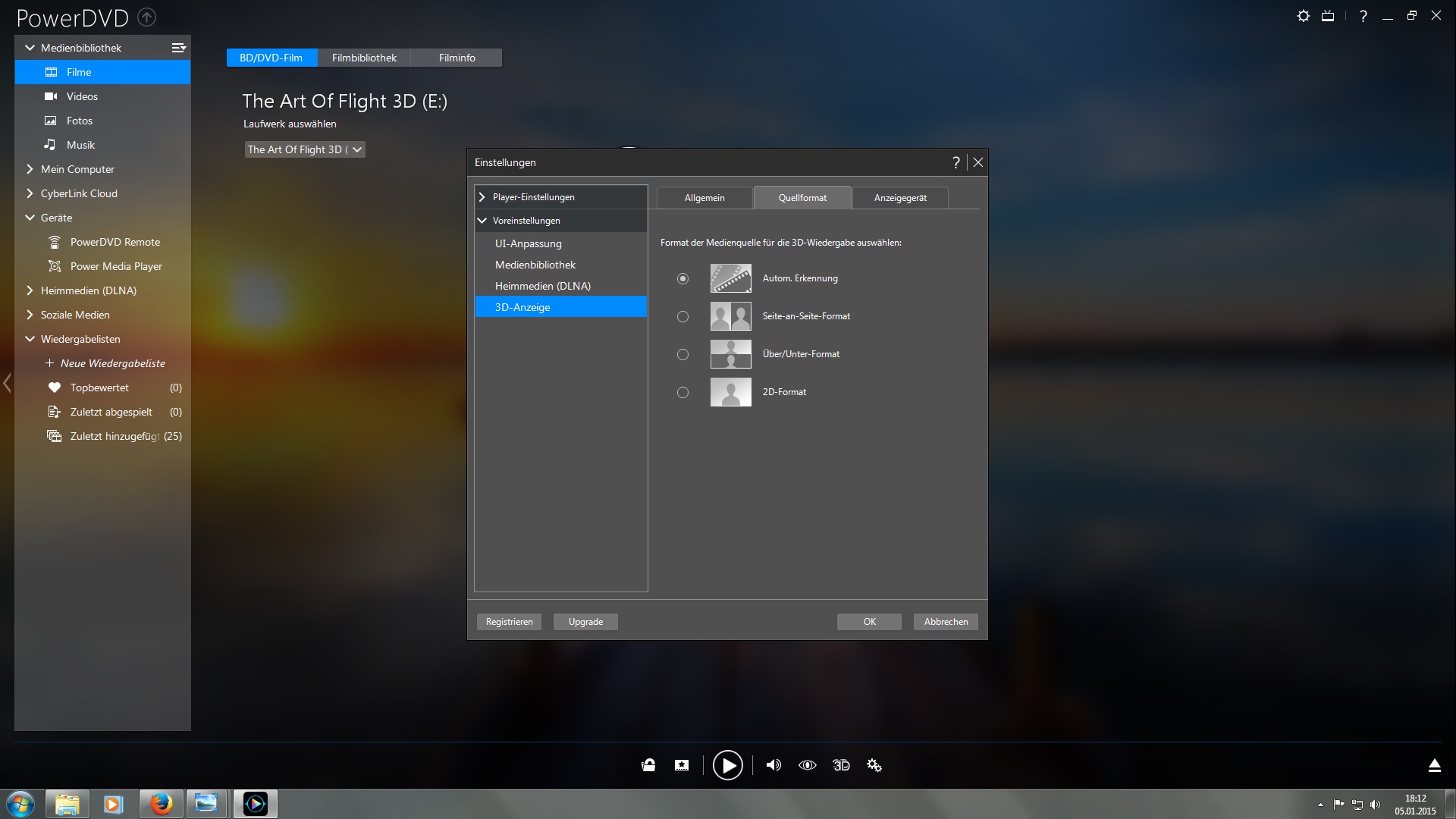

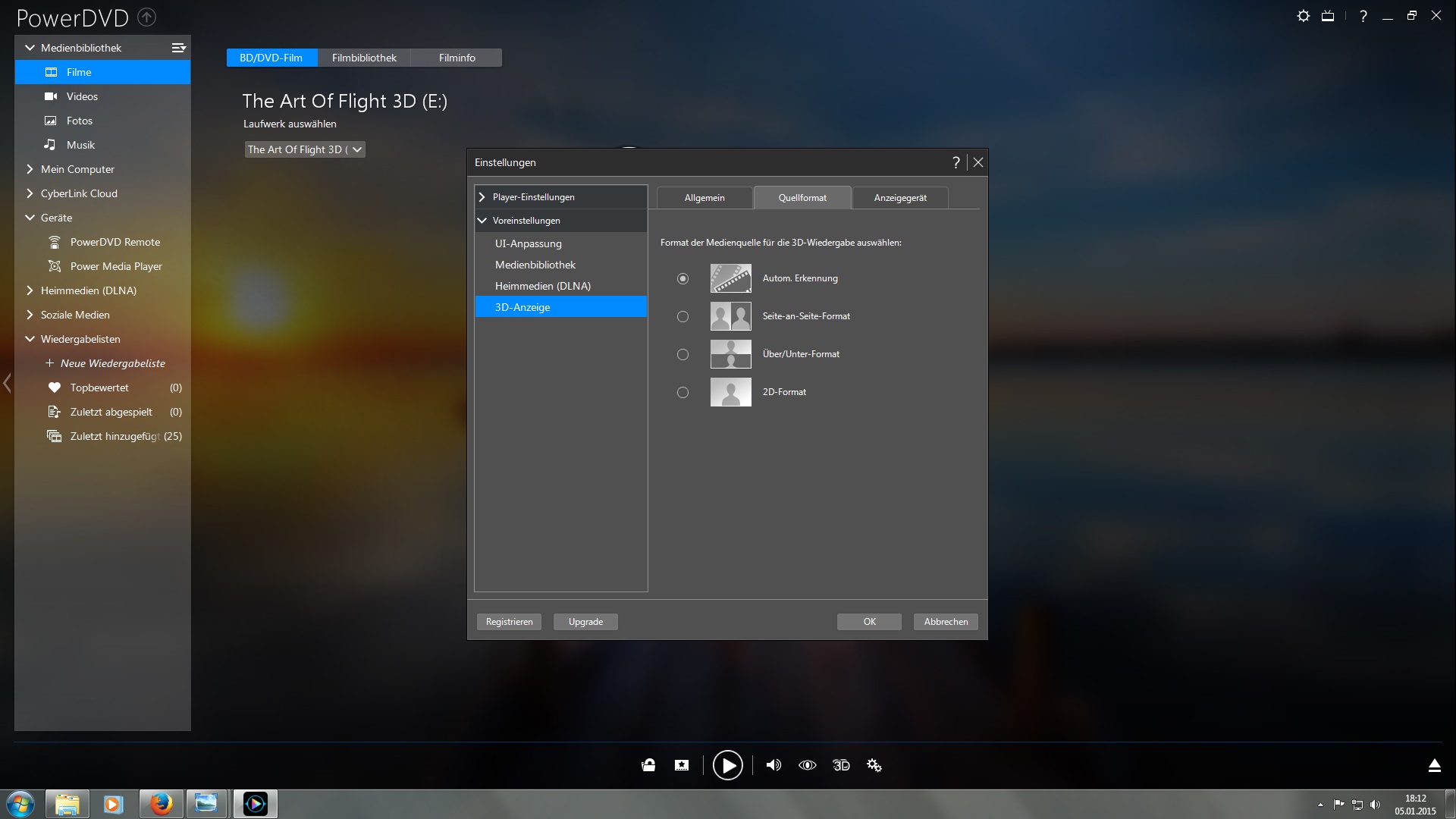

Bei PowerDVD hab ich auch schon alle einstellungen durchprobiert. Der TV schaltet sogar automatisch in den 3D modus sobald der film startet. Nur ein 3D film kommt definitiv nicht raus. Hab die selbe CD in der PS3 (mit selben Kabel) getestet und die spielt den film in 3D ab.

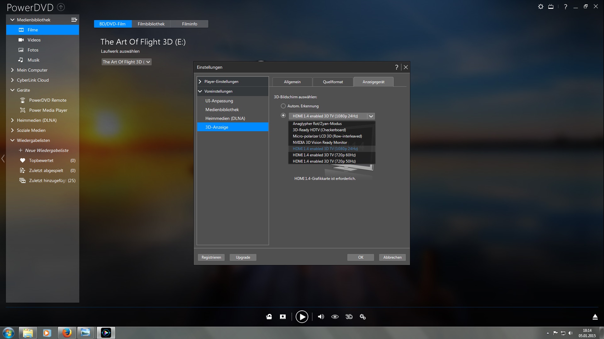

Hast du in PowerDVD "HDMI 1.4 enabled 3D TV" aktiviert?
In PowerDVD hast du auch nochmal die Wiedergabe von 2D auf 3D umgestellt?

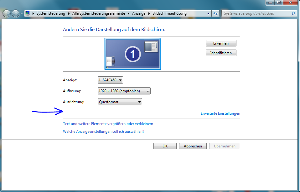

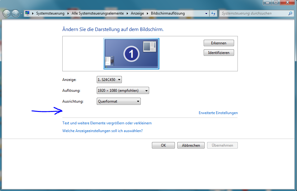

Unter der Windows Auflösung gibt es auch nochmal eine Funktion für stereoskopisches 3D das man aktivieren kann
So sehn meine einstellungen aus.

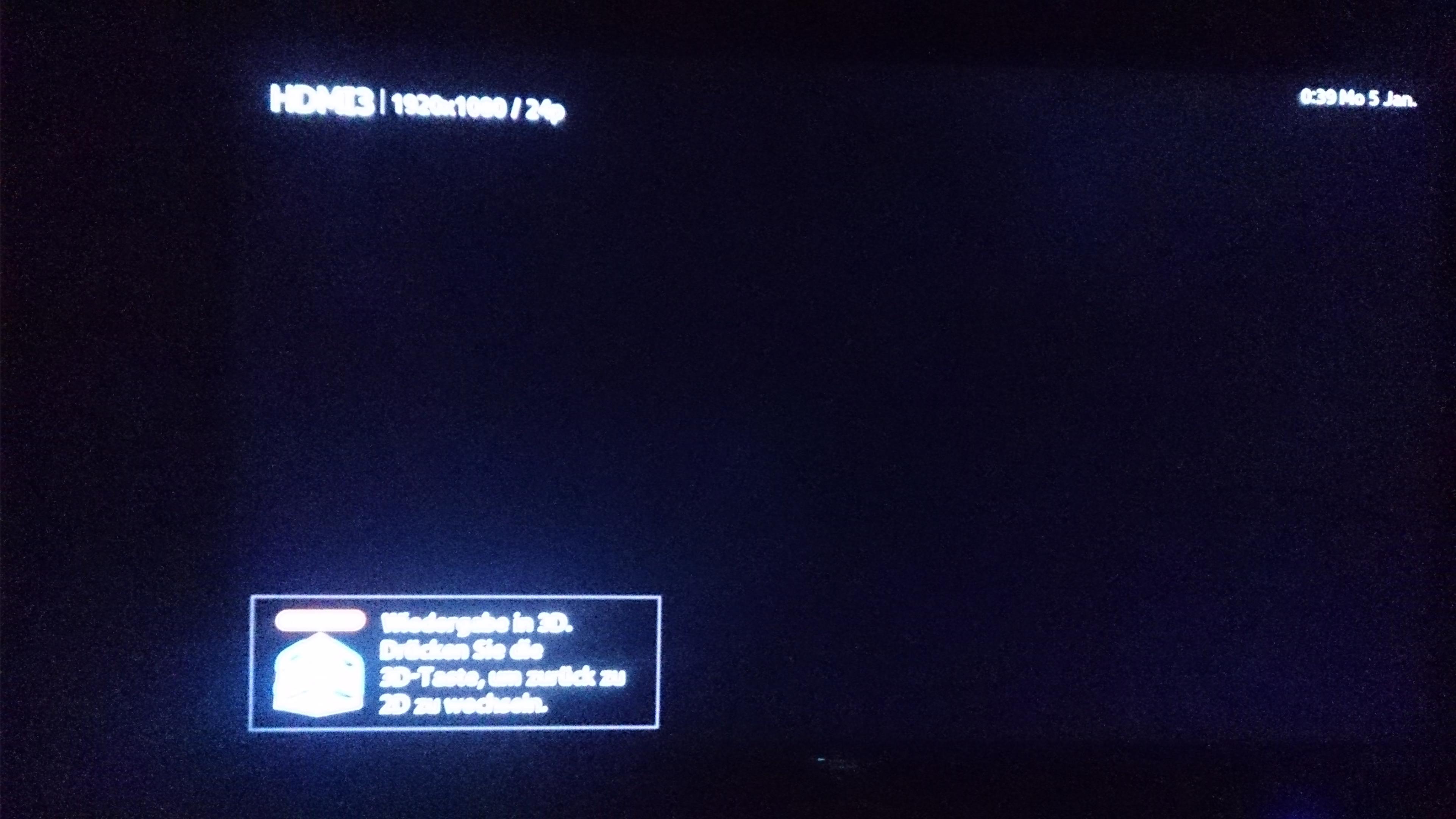

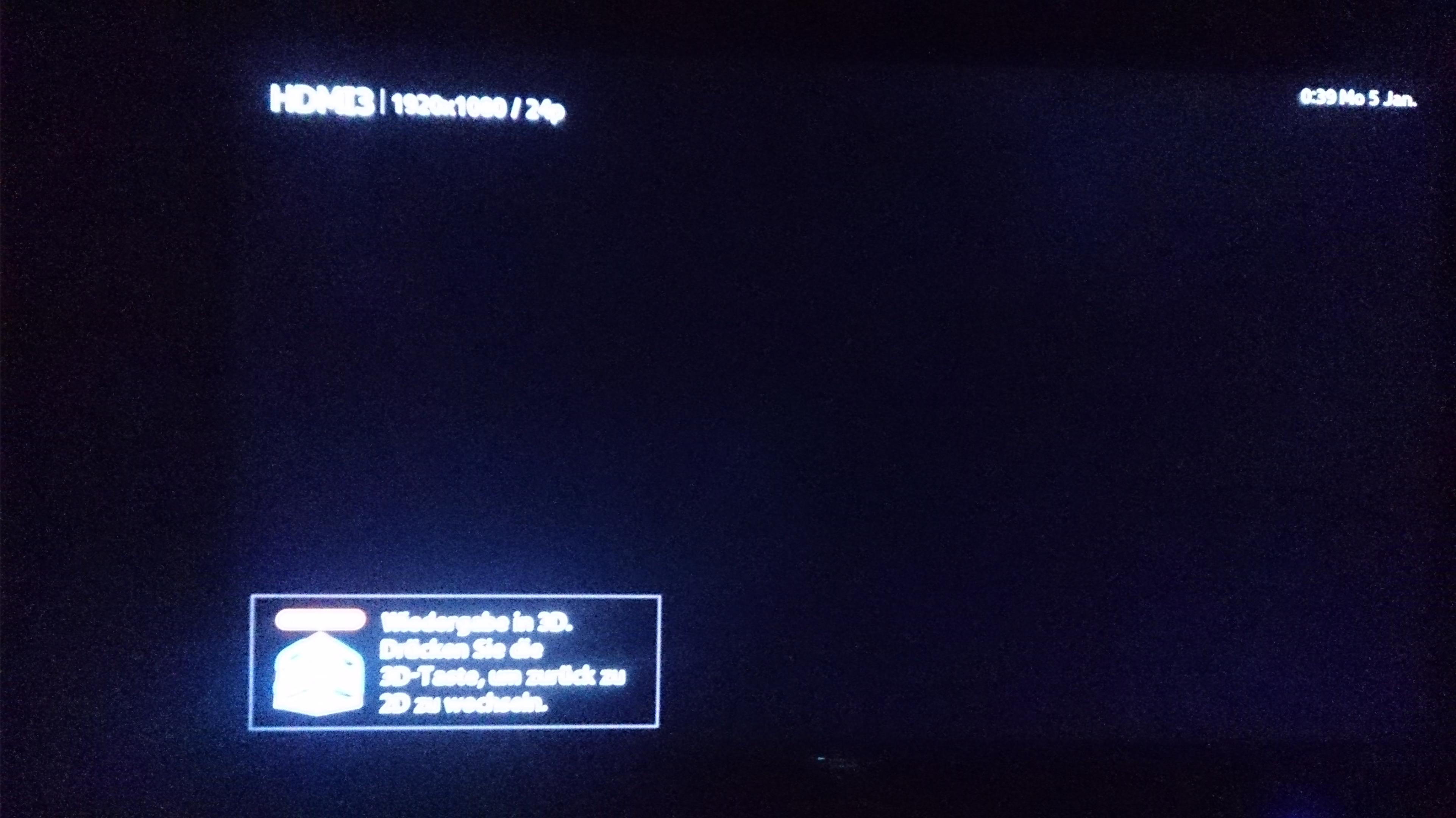

Wo stell ich die wiedergabe um?? Meinst du das 3D symbol? Das schaltet sich bei mir automatisch ein.
Mein fernseher schaltet ja von allein in den 3D modus sobald ich den film starte. Nur bekomm ich eben kein 3D Bild.
Wo stell ich das bei Windows um??

ja ich mein das 3D Symbol, da muss ich bei mir immer extra von 2D auf 3D umschalten
bin jetzt nicht auf meinem HTPC zu Hause, aber ca. hier ist die stereoskopische funktion, unter bildschirm auflösung:
dann wird der "monitor" auch als 3D deklariert so wie es scheint
BTW: 3DTV Play kann bei dir auch gar nicht funktioneren nachdem deine Grafikkarte das nicht unterstützt. Kannst du also wieder deinstallieren.
