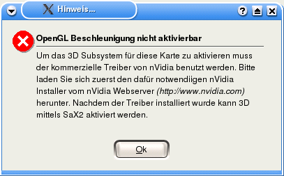

Den nVidia Treiber für meine Grafikkarte installiert, allerdings bekomm ich die nicht ans laufen. Er sagt mir, ich solle die Treiber herunterladen und installieren, aber das habe ich doch, oder fehlt noch was? Modul laden oder so ähnlich vielleicht?

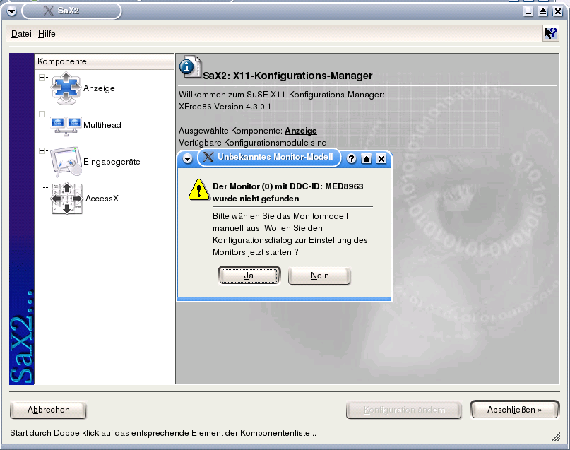

Ausserdem möchte er meinen Medion 1998 PB Monitor nicht erkennen und meckert deswegen immer, gibt es eine Lösung das zu umgehen? Weil Linuxtreiber für das Teil hab ich noch nicht gefunden. :( Hatte testweise mal einen anderen Treiber eines Medion Monitors genommen, aber das funktionierte auch nicht. :(
Wäre sehr nett, wenn ihr mir helfen könntet. :)

Ich hab vor paar Minuten schon hier[1] geschrieben, wie man die Nvidia Treiber installiert. Nach erfolgreichem installieren musst du das Modul mit
$ modprobe nvidia
laden. Danach kannst du den ueber den Sax Befehl aktivieren.
[1] = https://www.computerbase.de/forum/threads/grundlegende-fragen-zu-linux.110351/#post-1069497
Beim Monitor reicht es, wenn du die Vertical bzw. Horizontal Frequenz vergibst.
mfg
Re: Kein 3D Support nach[SuSE*Linux] Treiberinstallation und Monitor wird nicht erkan
Hi,
du brauchst den treiber nicht zu aktivieren, gib mal glxinfo in der konsole ein, steht da was von nvidia? oder starte ein opengl spiel, wennes nicht geht kannst du auch über yast den nvidia treiber runterladen , bei den online updates.
den monitor kannst du auch selber konfigurieren, gib einfach deine Frequenzen ein, dann müßte es gehen

Ein OpenGL Spiel müsste ich erst installieren, wenn ich wüsste, welche Linux supporten. ;) Wo genau, muss ich das bei yast machen? Nen Screenshot wäre nützlich.

Hab grad modprobe nvidia und danach "sax2 -m 0=nvidia" eingegeben, beim booten kommt auch kurz das nVidia Logo aber trotzdem kann ich die 3D-Beschleunigung nicht aktivieren.

Wenn du dich danach einloggen kannst, ist alles OK und der Treiber laeuft. Koennte auch sein, dass das GLX Modul noch nicht geladen ist, oeffne als root die /etc/X11/xorg.conf bzw. /etc/X11/XF86Config(-4) und entferne das # vor Load "glx". Wenn es noch keine Zeile Load "glx" bei den Modulen gibt, fuege das hinzu.
Dann Speichern.
mfg
der treiber ist richtig installiert worden, die spiele sind bei kdegames glaube ich. suche mal nach tuxracer, oder versuche es zu starten vielleicht hast du es schon installiert
das ist ein bug mit der aktivierung über sax, es steht auch bei der Anleitung dabei dass man es nicht aktivieren muß (sax -m 0=nvidia hat es schon gemacht)
Du meinst wenn ich ins Linux komme oder wie? Und wieso lässt sich die Beschleunigung nicht aktivieren?
öffne als root mit nem texteditor die datei /etc/X11/xorg.conf (oder bei den alten suse die XF86Config) Da muss drin stehen:
Load "glx"
falls eine # davor ist: lösche sie.
Alternativ kann man auch mit sax und yast die treiber installieren und aktivieren..

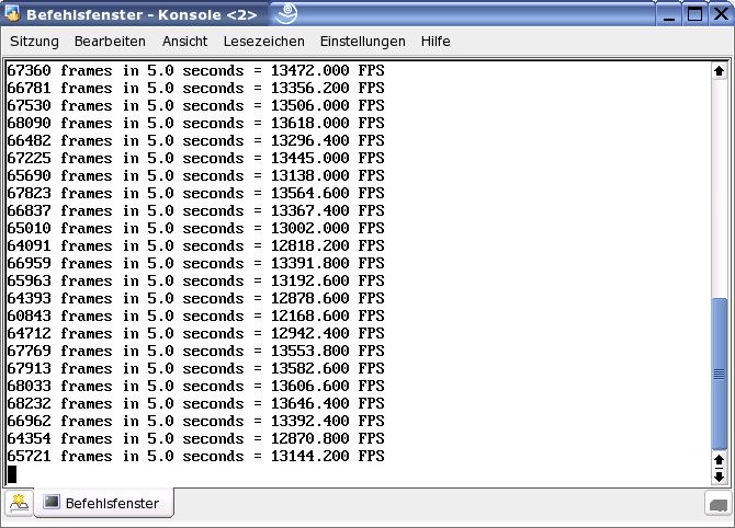

gib mal im Terminal-Fenster glxgears ein, du müßtes so um die 10000 FPS haben, wenn nicht, dann ist die 3D-Beschleunigung nicht aktiviert.
gruss elmex

Sorry, i und l sind schwer zu unterscheiden. ;) Habs nun laufen lassen:
J.Oe@JulianLinux:~> glxgears
46605 frames in 5.0 seconds = 9321.000 FPS
56781 frames in 5.0 seconds = 11356.200 FPS
74538 frames in 5.0 seconds = 14907.600 FPS
77248 frames in 5.0 seconds = 15449.600 FPS
67525 frames in 5.0 seconds = 13505.000 FPS
Ist also anscheind aktiviert, sehr schön, ich danke euch allen! :)
