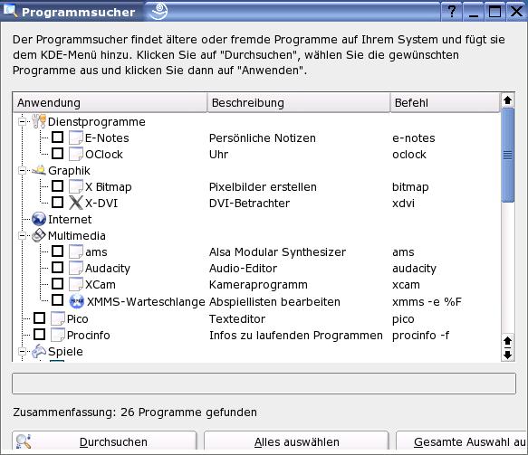

und wenn du ein Programm nicht findest, dann muß du in dem Terminal-Fenster kappfinder eingeben, das Programm kappfinder sucht dir alle Programme(Applikationen) die dir fehlen.
Geht auch einfacher, wenn er sich im K-Menü umguckt bzw. es ueber Befehl ausfuehren startet.
mfg
mfg
Tach
Ja das geht auch, bloß ich persönlich habe nicht immer Lust, Programme die ich öfters benutzte, mit einem Befehl zu starten, da kommt mir der kappfinder gerade recht :)
gruss elmex
