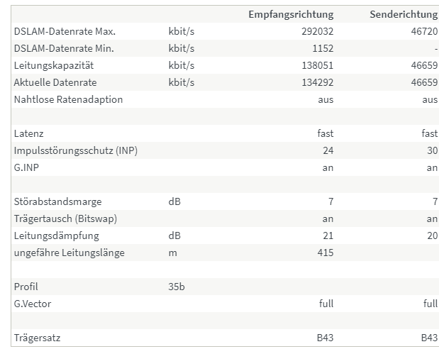

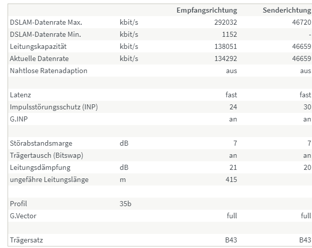

danke nochmals für das nette Telefonat vor 10 Tagen. Heute war es also soweit, der Tag der Schaltung. Der freundliche Techniker kündigte die Unterbrechung vorab an und dann folgte die Ernüchterung: Es kommen nur ~130 Mbit von 250 Mbit an, was von einem 100 Mbit Anschluss nur kaum eine Verbesserung darstellt und schon gar nicht an die garantierte Mindestgeschwindigkeit heran reicht.

Die Leitungslänge ist halt mit 415m schon relativ hoch, dadurch auch eine hohe Dämpfung.
Dürfte sportlich werden Full Sync damit zu erreichen, aber denoch sollten etwas mehr drin sein als jetzt. 200 sollten schon drin sein.
Für DLM sind die Werte nicht glatt genug
Die leise Hoffnung auf FullSync war zwar da, aber realistisch hab ich auf irgendwas +-200 Mbit gehofft. Schaun mer mal.
Das müßte schon drin sein, zumindest das Minium sollte ja erreicht werden (ist ja denke ich 175)
Die Leitung ist mit einer Störabstandsmarge von 7dB schon am Limit, unter 6 kommt keine stabile Synchronisation mehr zustande.

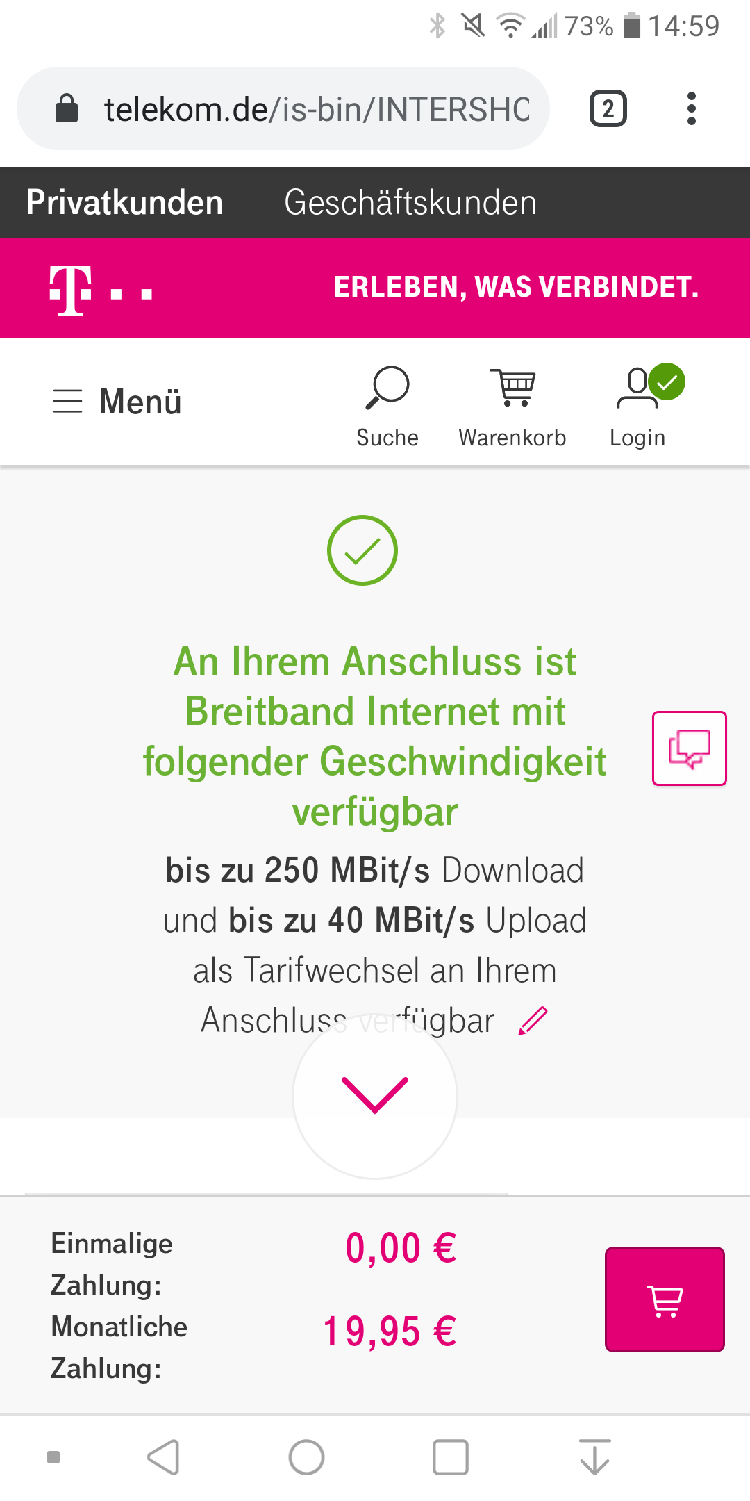

Sogar voll, nicht mal das 175 Mbit Fallback-Profil... Der Screenshot ist schon der aus der Bestellung, nicht die allgemeine Auskunft.

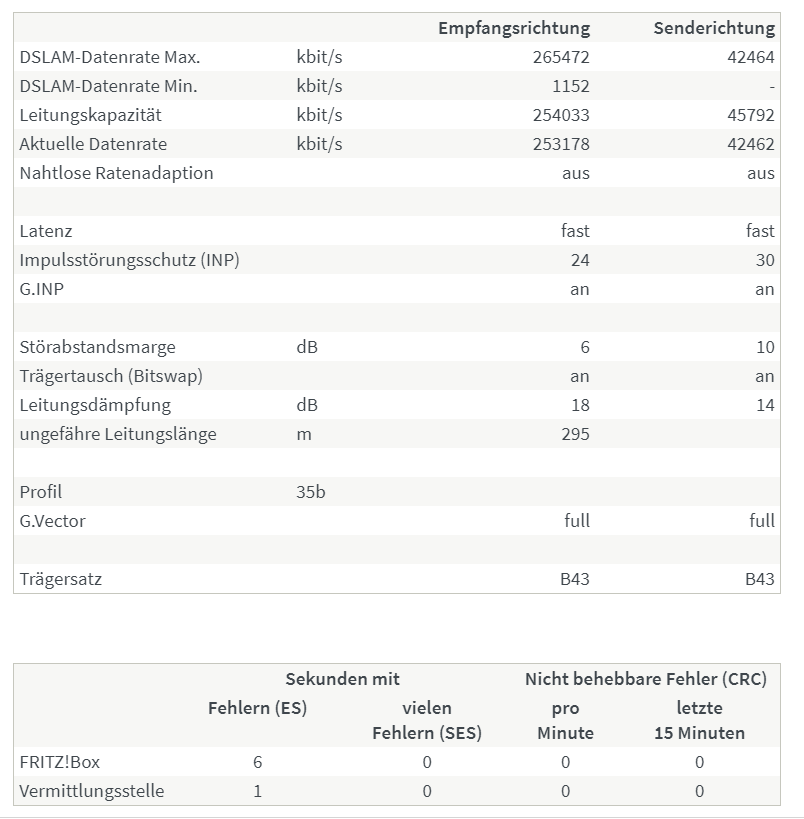

Als Beispiel meine Leitung, vorher mit VDSL100 Sync bei 95MBit/s Download und 32MBit/s Upload bei 6dB Störabstandmarge, jetzt folgendes bei VDSL250:

Korrekt, die Bestätigung weist auch 250 Mbit maximal aus, also das Optimum eines normalen SVDSL-Anschlusses, nicht etwa ein Anschluss mit maximal 175 Mbit und damit verminderter Leistungsfähigkeit.

Es steht aber wie bei allen Werbeangeboten BIS ZU 250 Mbit. Nicht garantierte 250 Mbit. Das ist doch schon immer die Ausredeschwachstelle der Anbieter. Es wird ja auch eine mindestens Geschwindigkeit angegeben. Und wenn die erreicht wird ???? Kann sich der Kunde eben nur ärgern oder einen anderen Anbieter suchen der aber mit der selben alten Leitung auch keine bessere Datenrate zaubern kann.
Du musst unterscheiden, in der Bestellung prüft das System bereits, wohin die Reise geht. Sieht es schlecht aus, werden bereits in diesem Bestellschritt nur maximal 175 Mbit ausgewiesen. Das “bis zu“ ist bekannt, dennoch wird, wie beschrieben nicht mal ansatzweise das ausgewiesene Minimum erreicht.
