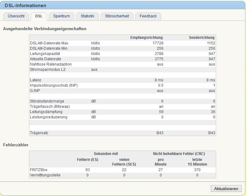

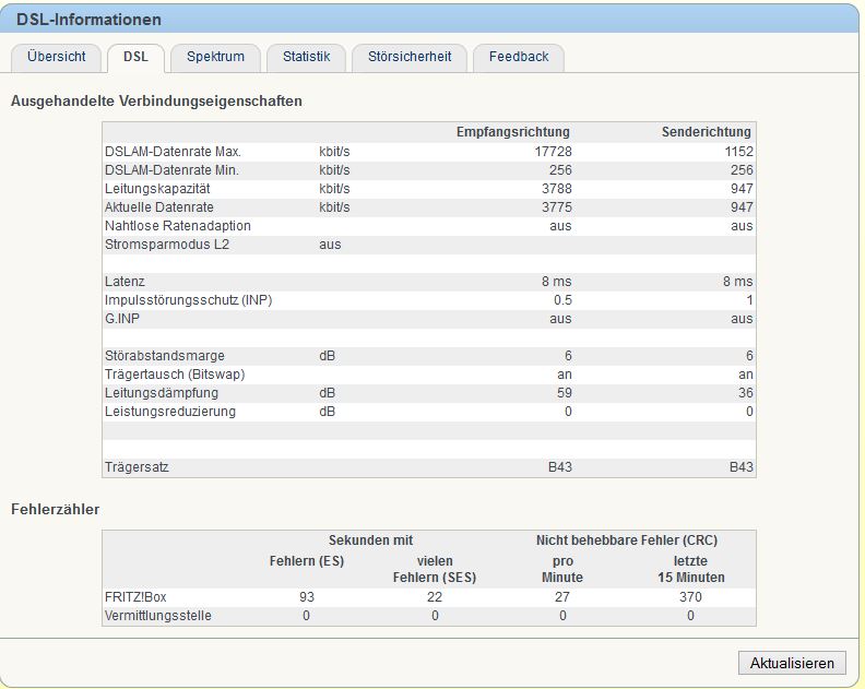

Habe aber nur ca. 3,8 MBit und die Fritzbox weist recht viele Fehler auf. Woran kann das liegen bzw. was kann man da machen?

Zu hohe Dämpfung der Leitung. Sofern die Ursache dafür nicht an deiner Verkabelung im Haus liegt, kann man da nichts machen.

Ja. Mit 59dB eingehend finde ich anliegende 3.8 MBit nicht wirklich schlecht. Hast du bei dir im Haus die Verkabelung sauber? Also an die erste TAE-Dose direkt ran, ohne irgendwelche großartigen Verlängerungen oder sonstige Zwischendosen etc.?
Es kann natürlich sein, dass der Port in der Vermittlungsstelle Muß ist, aber eher unwahrscheinlich. Frag doch mal bei 1&1 nach ob die sehen können (weiß nicht ob die mittlerweile Zugriff darauf haben) wie lang die Leitungsstrecke bis zu deinem Haus ist. Das ist wesentlich bestimmend für das was bei dir noch an Bandbreite ankommt.

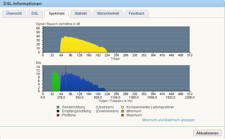

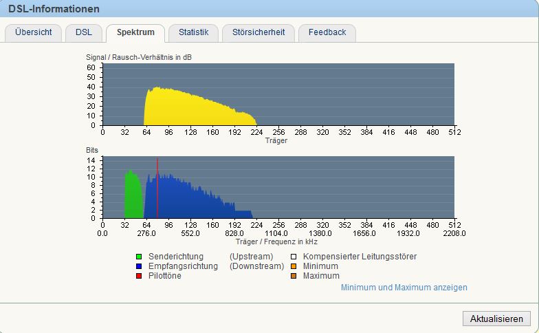

Hast du dir deine Screenshots selbst schon mal angesehen? Schätze nicht, sonst wäre dir aufgefallen, dass das DSLAM-Profil nicht begrenzt wurde sondern auf 17k gestellt ist, und deine Leitungsdämpfung grottenschlecht ist.

Ja das mit der Leitungsdämpfung ist mir auch aufgefallen. Woran liegt so etwas? Kenn mich in Sachen DSL/VDSL nicht aus.
An mehreren Faktoren, aber im wesentlichen einfach daran, wie weit du von der Vermittlungsstelle an die du angeschlossen bist, weg wohnst - also der Leitungslänge. Etwas, an dem du nichts ändern kannst. ;)
Ich denke, es wurde vorübergehend ADSL2 geschaltet und es wir im Laufe des Tages VDSL geschaltet werden. Dessen DSLAM steht dann voraussichtlich erheblich näher, so dass die Leitungsdämpfung sinkt
