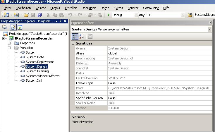

den verweis gibt es ja, nur halt diese klasse nicht!
Welche Version vom .Net Framework verwendest du?
Wenn ich mal raten darf, ist es .Net Framework 1.0 oder 1.1.
Die Klasse gibt es in 2.0, 3.0, 3.5 und 4.0

Edit: Poste mal auch die Versionsnummer der System.Design.dll wie es im Eigenschaftenfenster erscheint.
aah ich dachte diese Klasse wird über ComponenModel.Design aufgerufen. Ich wusste nicht dass ich design als verweis hinzufügen muss. :P
Und ich bin davon ausgegangen das du die System.Design.dll auch tatsächlich in die Projektverweise aufgenommen hast. :D

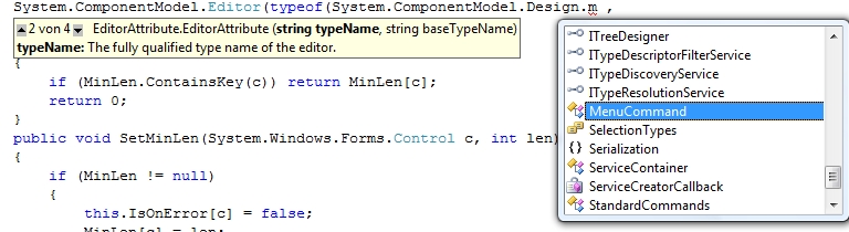

Hmm gibt es irgendwo beschreibung welche Editoren verwendbar sind? Einige kann man ja an der bezeichnung der klasse erkennen... die anderen wie z.b. nummericupdown ähnliches oder comboboxähnliches....
da wirst du schon die Hilfe vom Visual Studio bzw. .Net Framework bemühen müssen, wenn du in der Hilfe den Namespace auflisten läßt, dann wirst du auch die entsprechenden Klassen finden inkl. deren Beschreibung. Ansonsten ist vielleicht auch der .Net Reflector hilfreich, wenn du einen Editor siehst der bei einer Eigenschaft verwendet wird, dann brauchst du dir nur im .Net Reflector die Attribute von der Eigenschaft anzeigen lassen und findest da auch den Namen des Editors.
