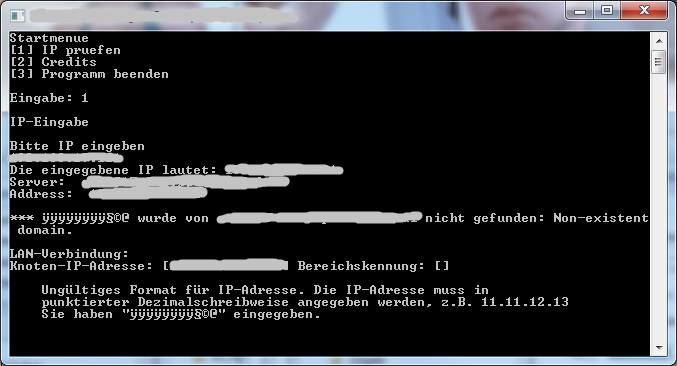

Moin moin zusammen,
ich bein noch ein Programmier-Noob und hab ein kleines Problem mit einem (noch nicht fertigen) Code.
Es geht, um genau zu sein, um die eingegebene IP.
Wenn diese am Anfang eingegeben wird, funktioniert alles wie es soll.
Wenn ich sie allerdings im Fall 1 eingeben, wird sie zwar richtig wieder angezeigt, aber die Verarbeitung erhält nur kryptische Zeichen.
Egal, was ich - mit meinen noch beschränkten Programmierkenntnissen - mache, entweder ich bekomme beim Kompilieren eine Fehlermeldung, oder es hilft nicht.
Thx im Voraus.

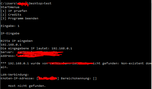

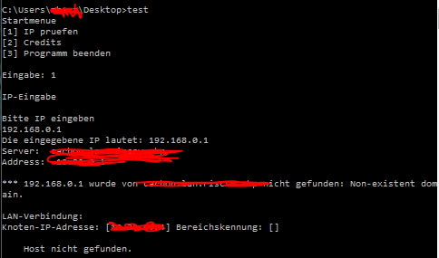

Also bei mir funktioniert der Code, sicher dass deine Eingabe richtig ist?
Als IP gebe ich einfach z.B. 192.169.17.121 ein und drücke auf Enter.
Edit:
OK, bei mir zushause funktioniert es auch ohne Probleme!
Das heißt, es liegt an der alten Krücke in der Arbeit.
Dann bin ich doch nicht so doff, wie ich zu Anfang dachte. ^^
