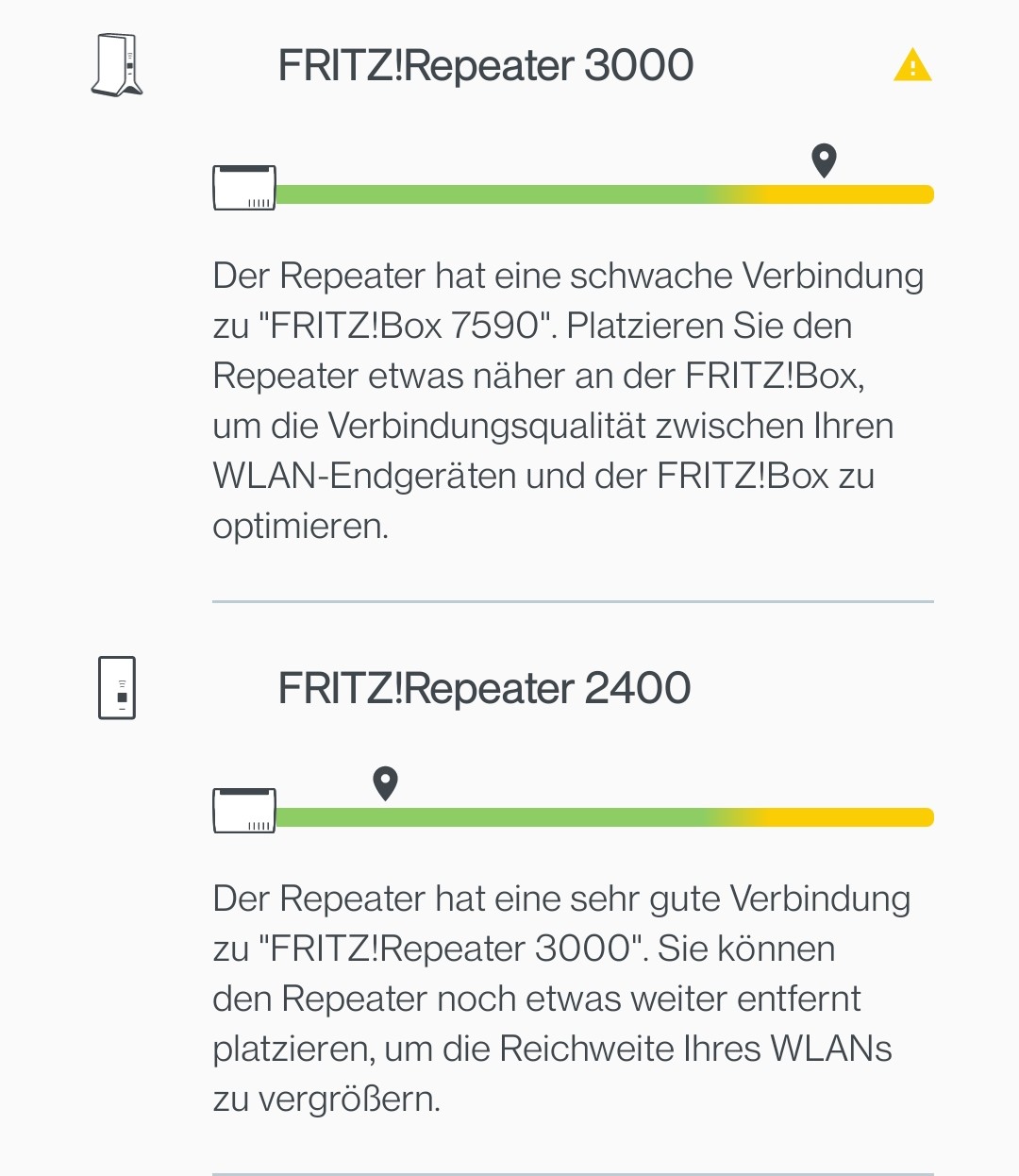

Chatho schrieb:
Meine Theorie ist, dass der letzte Repeater manchmal ein sehr schwaches Signal vom Router bekommt
Der FRITZ!Repeater 2400 sollte sein Signal ja eigentlich vom FRITZ!Repeater 3000 bekommen.

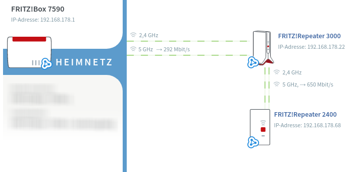

ich glaube mittlerweile, dass es nahezu unlösbar ist.
Zeig doch mal einen Screenshot von der Mesh Übersicht der FRITZ!Box, dann können wir mitreden.
Das komische ist, dass immer nur der 2400 die Verbindung verliert.
Und warum stellst du den 3000er nicht einfach, wie empfohlen, näher an die FRITZ!Box?
Schwer möglich hier. Wir müssen das WLAN durch eine Decke kriegen, und in der Decke ist irgendein Stahlzeug drin, das kein Signal durchlässt. Daher steht der Repeater per Wandhalterung an der Treppe. Idee wäre, ein langes DSL Kabel anzuschaffen und die Box näher an den Repeater zu tun. Das komische ist aber, dass nach den LEDs die Verbindung vom 3000 zum 2400 ausfällt.
