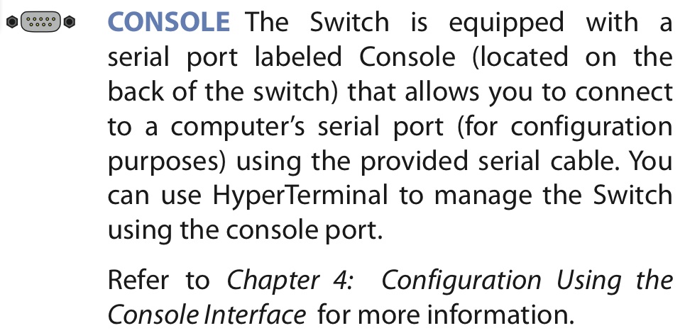

@Otzelot666:
11-jpg.253699
Hat mich zwar auch gewundert, aber es gibt gar keinen Knopf...
@M-X:
11-jpg.253699
Die erste Config eines Cisco Gerätes immer über Console.
Besagtes Kabel anschliessen, Putty anwerfen und zu COM1 verbinden. Einmal Return und du siehst die Console. Wenn du Pech hast, wurde für die Consolensitzung ein Login angelegt (macht man normalerweise, die meisten sind aber bequem dazu).
Dann auf auf dem gewünschten Interface (z.B FA0/1) die gewünschte IP vergeben und du solltest per WebIF drauf kommen.
