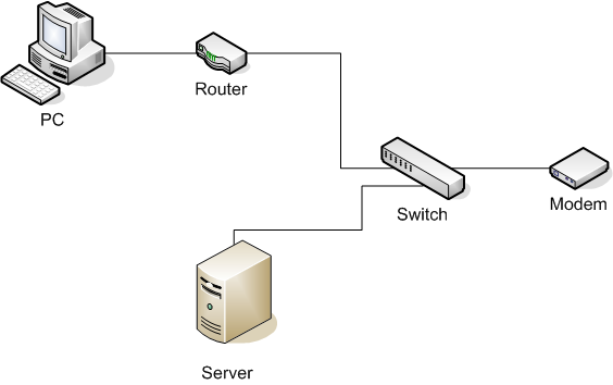

ich würde mir gerne einen switch kaufen und wie im folgenden Bild ersichtlich, aufstellen.
Die einzige Frage die sich mir noch stellt, Kann ich vom "PC" auf meinen "Server" netzintern zugreifen? Und wenn ja wie sieht das dann aus? Gibt es beim Switch eine eigene Einstellungsoberfläche wie bei Routern? Und wie greife ich dann vom PC auf den Server zu, mit welcher Adresse wenn ich zum beispiel per HTTP auf den Server zugreifen will.
Vielen Dank schonmal im vorraus!

Hi,
dein Aufbau ist erstmal falsch. Richtig wäre: Modem -> Router -> Switch -> Server / PC
Jeder Rechner erhält von deinem Router, sofern der DHCP Server aktiv ist, eine IP Adresse zugewiesen. Über diese Adresse ist er im Netz erreichbar. Du kannst dann auf dem Server zugreifen indem du entweder nach dem REchnernamen suchst oder seine IP Adresse eingibst. Die IP Adresse kannst du einsehen, wenn du Start-> Ausführen -> cmd eintippen. Dort gibst du dann ipconfig ein.
Dann siehst du IP Adresse deines Rechners.
Um per HTTP zugreifen zu können muss auch ein Webserver installiert sein. Ansonsten kannst du nur über die Standard Dateifreigaben von Windows arbeiten oder per Remote Contol (Start->Ausführen->mstsc), dann wird das BIld übertragen vom Server.
Ja es gibt eine Oberfläche für Switches, allerdings sind das managebare die du nicht benötigst, für dich tuts jede einfache 20€ Switch von D-Link, Netgear, 3Com etc...

Also zwei Möglichkeiten hättest du noch:
Erstens:
Zweites Kabel in Keller
Kabel1 vom Modem nach Oben an Router (WAN)
Kabel2 vom Router (LAN) wieder in Keller da könntest dann direkt an den Server gehen wenn es keine weiteren Clients gibt.
Bin jetzt mal davon ausgegangen dass der Router mehrere LAN-Ports hat.
Zweitens:
Router in Keller
WLAN wenn es nicht benötigt wird abschalten
Dann kaufst die nen WLANAccessPoint und stellst den nach oben.
Gehst dann einfach von einem LAN Port vom Router nach Oben und da an den AccessPoint. Wenn der Router mehrere LAN Ports hat braucht den Switch auch nicht mehr.
Wobei natürlich die Frage offen ist ob es noch mehr Clients gibt (Kabelgebunden)? Da du aber in der Zeichnung nichts hattest und auch nichts von geschrieben hast, gehe ich mal davon aus das es nicht mehr gibt.

Am billigsten wäre es, wenn du dir einen neuen Router kaufst von Netgear z.B. für ca. 30€ ohne WLAN und schließt den im Keller an und deinen Linksys behälst du oben.
Von dem Gerät kennst du die Sendeleistung und kannst sogar alternative Firmwares noch drauf flashen. Einzelne Accesspoints sind, wieso auch immer, relaltiv teuer bzw. teurer als wie ein Router mit WLAN.
Gruß
Oh, das hört sich auch interessant an... und wie komm ich dann auf den Server? also wie würde ne Adresse aussehen... bräuchte dann ja 2 verschiedene Adress-Bereiche...
habe ja aktuell 192.168.1.xx und könnte den adressbereich vom 2. (neuen) router dann 192.168.2.xx nennen, oder?
Nur wie komm ich dann auf diese adresse... geb ich einfach 192.168.2.xx ein? und der router 1 (mein aktueller) erkennt es als nicht interne IP und leitet die dann eine ebene (an den 2. [neuen] router) weiter?
lg,
nordx
Wofür 2 Adressbereiche? :) Belass 192.168.1.xxx bei und pass es einfach an, sprich dein Router im Keller bekommt 192.168.1.1, dein WLAN Router oben bekommt 192.168.1.2 und den DHCP Server stellst du auf dem Router im Keller so ein, dass er ab 192.168.1.5 Adressen vergeben darf. WICHTIG: Nicht zwei 2 DHCP Server im Netz!
Dein Router oben wird dann über einen LAN Port an den Router im Keller angeschlossen und gut ist. Die "Wegfindung" funktioniert dann von alleine.
Gruß
Dem ist nichts mehr hinzuzufügen.
Sehr schön erklärt ;)

Du willst einen Router für den Keller, richtig ?
Da reicht ein stinknormaler 0815 Router ;)

Im Prinzip nicht, guck das das Teil den DHCP macht, Adressen ab 192.168.1.5 vergeben, Leasetime ruhig 10Tage+, Firewall an (WAN Ping abblocken etc...) und das wars. DMZ kansnt du ebenfalls ausschalten. Ansonsten ist da ja nicht viel ;)

...in den Modem- oder WAN-Eingang des Router 1 geht oder?
Nein, eben nicht.
Der muss in einen LAN Port des Router 1 gesteckt werden.
Router 1 im Keller kriegt die 192.168.1.1.
Router 2 kriegt die 192.168.1.2, hier schaltest du DHCP aus.
Diese beiden verbindest du per Patchkabel LANPort <--> LANPort
Danke, genau das war das Problem... glaub ich :), zumindest mein Sys-Admin hat auch nur noch schmunzeln gemeint^^ daran liegts *gg*...
