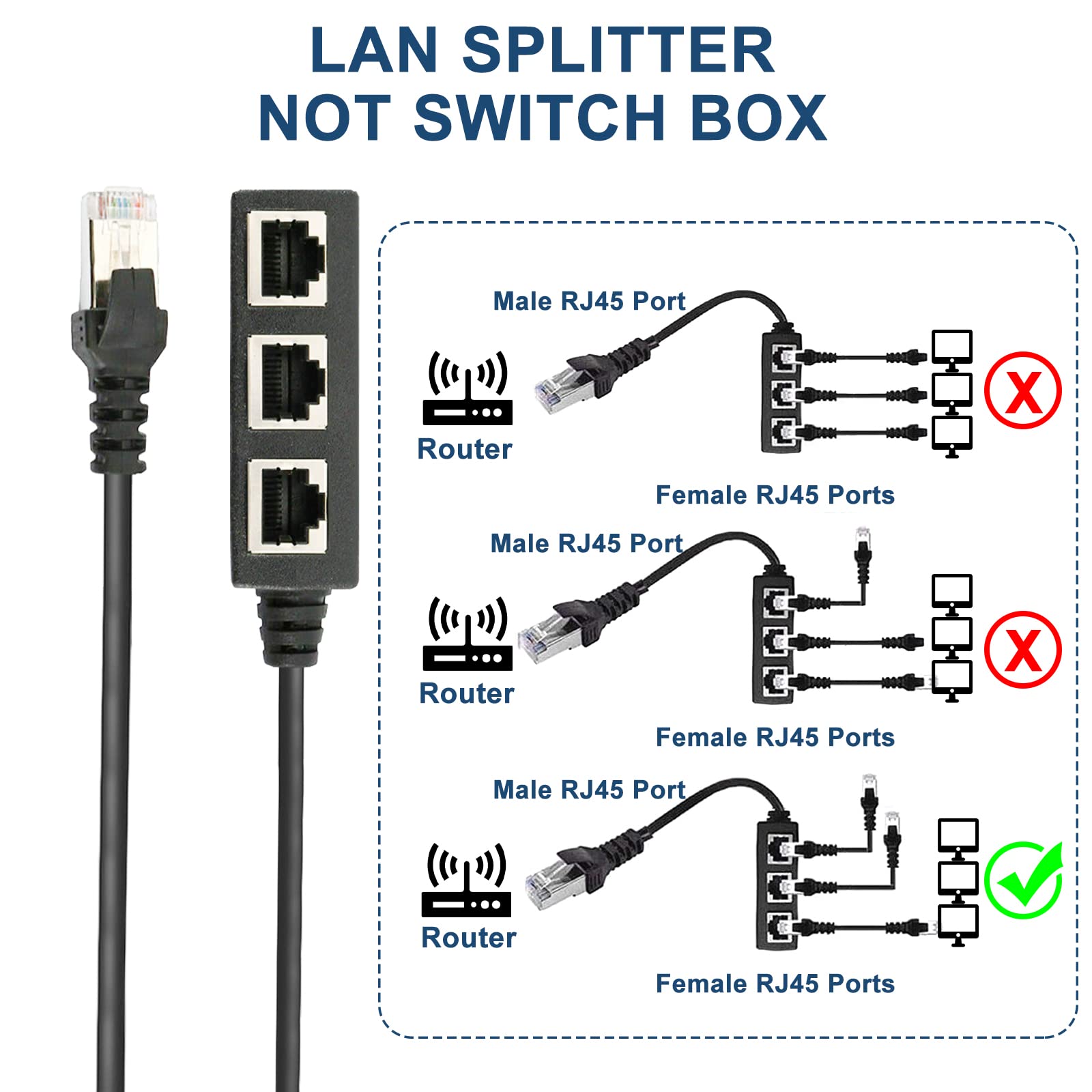

Splitter sind "dumme" Geräte, die den Datenverkehr nicht intelligent verwalten oder weiterleiten können, im Gegensatz zu einem Netzwerk-Switch, der Datenpakete intelligent sortiert und weiterleitet.
Nee, das auf dem Bild ist ja kein Hub. Das ist wahrscheinlich einer dieser Adapter wo immer nur ein Netzwerkgerät eingeschaltet sein darf, in dem Sinne dass man nur ein Kabel als Quelle benötigt, aber nicht zwischen Geräten umstecken muss.
Hier ein anderes LAN-Splitter Bild.

Der Sinn besteht im unSinn (bezogen auf LAN) darin. Kann lediglich wirklich bei Bussen nutzen, wie ISDN und um Kundem bei den diveresen Marketplaces zu verarschen.
Nee, ist wie gesagt als Mehrfachsteckdose gedacht, wo immer nur ein Netzwerkgerät aktiv ist. Kann für den Spezialfall schon ganz praktisch sein.
Ich frage mich grade ob dieser Splitter funktioniert wenn von drei eingesteckten Geraeten nur eines eingeschaltet ist...
Meine Intution sagt mir aber, dass das Ding nicht funktioniert sobald mehr als ein Geraet angeschlossen ist. Der Ethernettransformator ist ja da, und verschwindet nicht wenn ein Geraet ausgeschaltet ist.
Und selbst wenn man das Patchkabel an den inaktiven Geraeten rauszieht hat man immer noch die unterminierte "Stichleitung" auf dem Kabel, mit schoener Antenne dran. Sicherlich nicht so geil fuer die Signalintegritaet.
Soein Splitter ist also weniger als nutzlos, er ist schaedlich. Und ist da Power over Ethernet im Spiel, kann so ein Ding sogar gefaehrlich sein.
