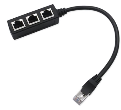

Könnte man anstatt eines Switches auch einfach so einen Splitter nehmen (siehe Bild)? Der Vorteil wäre, dass das Teil kein Strom verbraucht.
