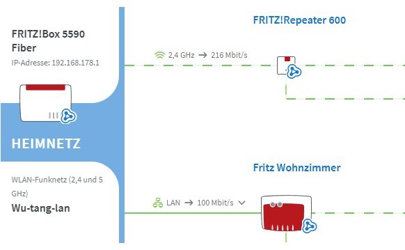

Mein "Verstärker" ist ebenfalls eine Fritz Box im Mesh Netzwerk

Was ist denn der zweite Router und was der Repeater? Manche TP-Link spielen ungefragt DHCP und dann kommt was durcheinander.
Nein ich sehe die Kamera überhaupt nirgends, das ist ja was mich verwundert. Siehe Foto eins drüber, der Verstärker und Repeater sind beide von fritz.

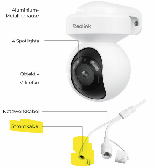

Wenn die Kamera nicht bei der Fritzbox auftaucht, würde ich sagen kommt nicht genügend Strom über PoE. Hast du es einmal mit einem 12V NT probiert? Beim Switch hat es kein Management (Web)Interface?
Power
PoE IEEE 802.3af, 48V, active
DC Power DC 12V 1A, <12W

Da die reolink auch einen Anschluss für 12 V haben, würde ich das mal ausprobieren!
