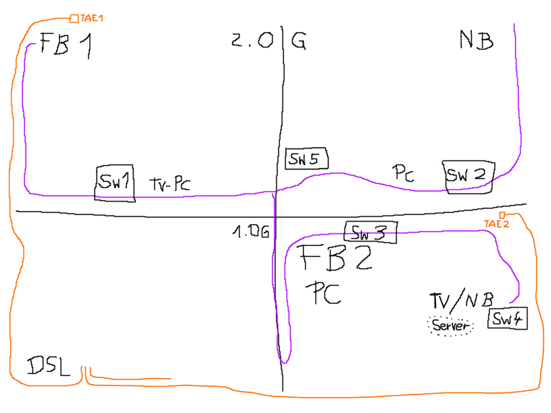

ich überlege, wie ich unser Heimnetzwerk (1 Gb/s) umbauen könnte.
Demnächst werde ich die Verbindung von FB2 zur FB1 mittels Switch 5 (Sw 5) verkabeln.
Ersetzt werden sollen die 4 bereits vorhandenen billigen TP-Link LS1000 LiteWave Switche durch andere.
Der Switch 5 soll noch angeschafft werden. Da finde ich diesen Smart Switch Zyxel GS1200-5v3 sehr interessant.
Er bietet u.a. QoS, VLAN, IGMP Snooping & Link Aggregation. Ggf. käme ein 2.er Zyxel für Server in Frage (für z.B. VLAN).

FB 1 ist Master & FB 2 soll als WLAN-Mesh-Repeater eingesetzt werden.
Das DSL ist momentan mit "TAE 1" verbunden. "TAE 2" ist nicht belegt.
Zukünftig könnte die "TAE 2" (statt TAE 1) für DSL genutzt werden. Das würde Kabel, Platz & ggf. Switch 1 einsparen.
Einen genauen Platz für die Server (z.B. Nextcloud, NAS, Docker/Podman) habe ich noch nicht.
Allerdings wäre ein Platz nahe der "TAE 2" bzw. FB 2 von Vorteil.

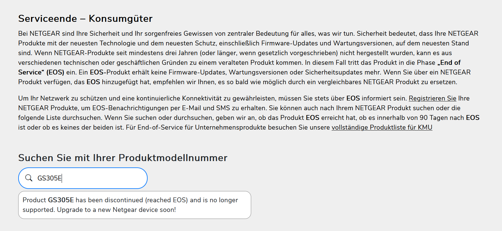

Diese Netgear-Switche sollen EoS sein, also keine Updates mehr erhalten.

Das ist mir klar. In dem Falle würde ich den DSL-Anschluss zur TAE 2 wechseln.
Dann wären die Server gleich in der Nähe des Hauptrouters.
Access-Points würde ich durch die Fritzboxen realisieren (auf jeder Etage eine).
Beim GS105Ev2 irgendwie merkwürdig, denn der wird noch beworben und verkauft. Auch steht das „Last Sale Date“ auf dem 1/1/1970. Dürfte irgendein Fehler seitens Netgears sein.
