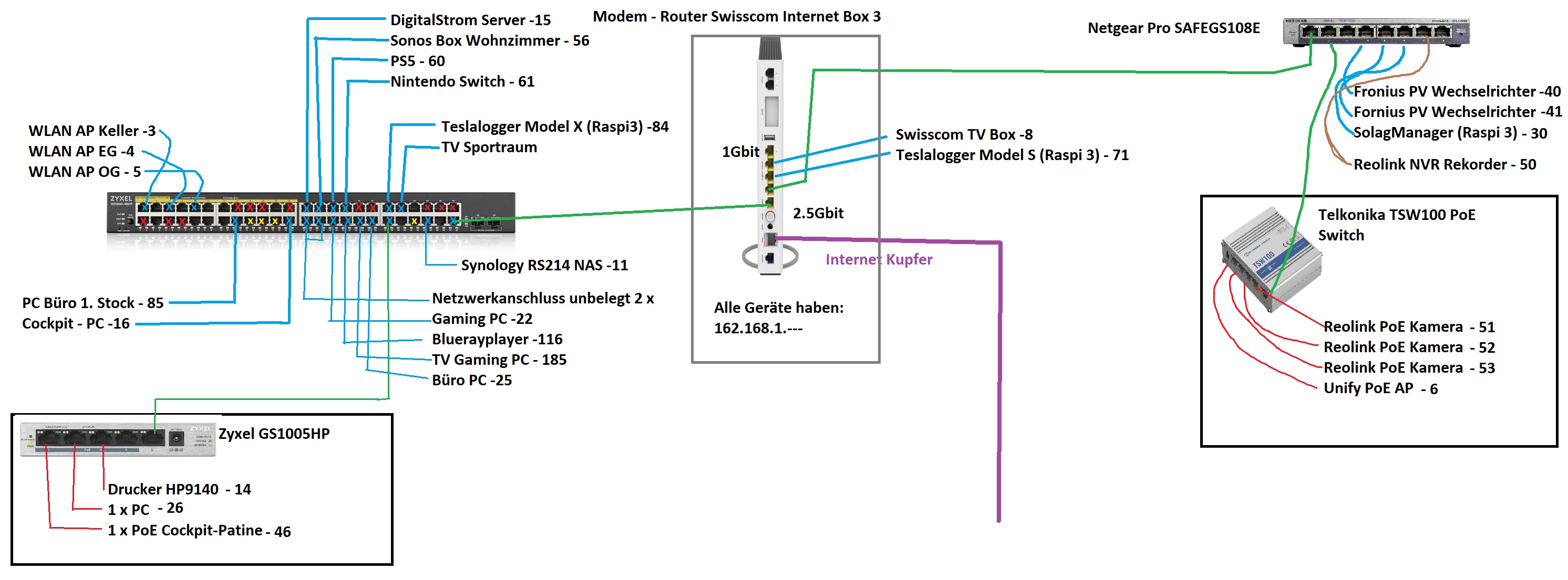

Das wäre so mal der grobe Plan :D

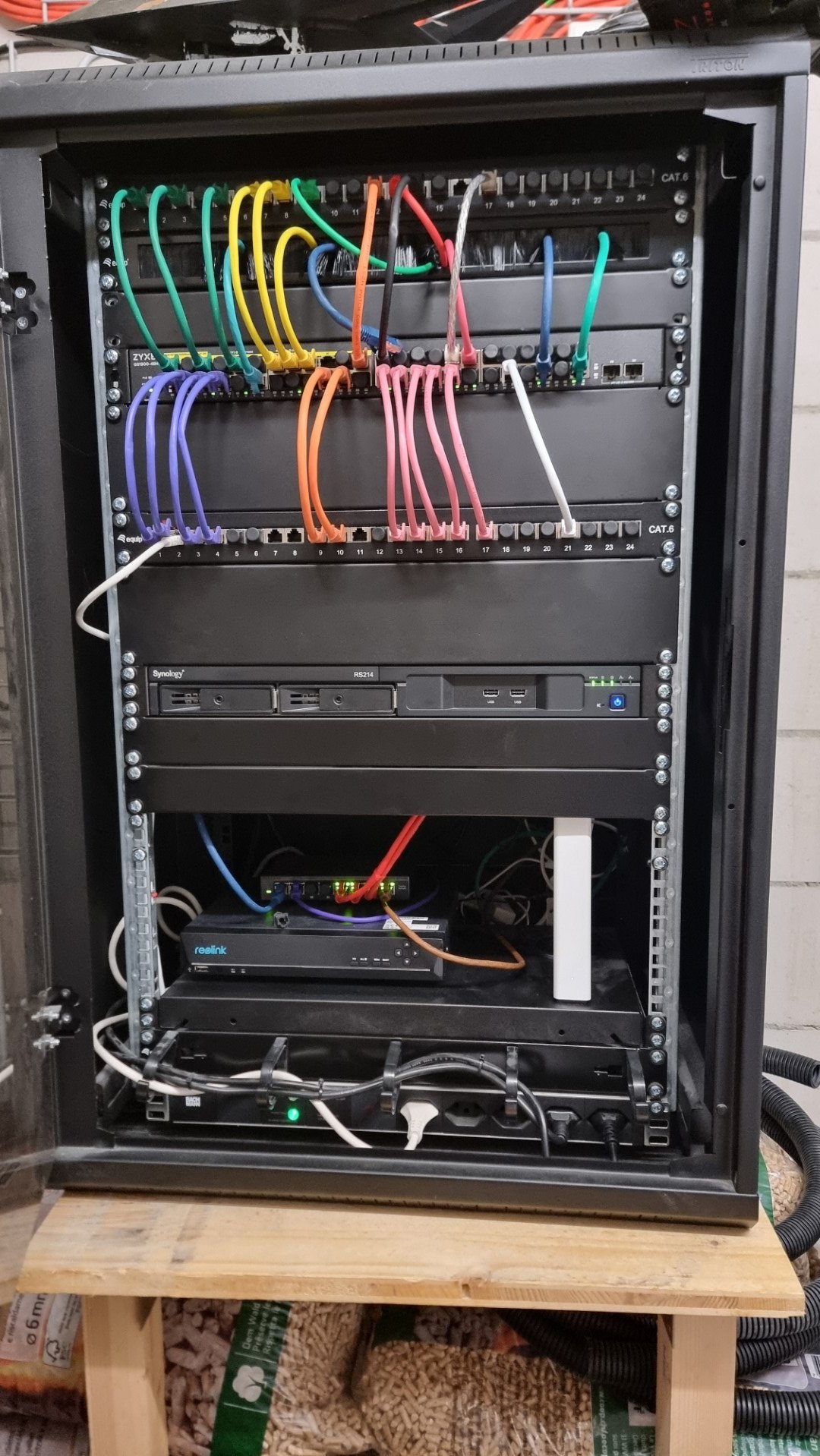

Und so schauts real aus:

Die gelben X am Switch sind die Ports die frei wurden als ich den Netgear-Switch dazu gefügt hab. Dies, weil ich dachte dass die PoE Kameras die dann via Switch auf den Recorder übertragen das System überlasten würden.. das hat aber nix gebracht.
Kabelmässig hab ich nix gewechselt bisher, nur der Switch wurde gegen einen neueren desselben Typs getauscht.

Ich würde jetzt erst mal das Kabel zwischen Router und Switch austauschen. Zusätzlich den Port am Router ändern. Dann hast du nach dem Switch-Austausch zwei weitere Dinge ausgeschlosssen.

Router/Modem macht das. Und der Switch hat die 2 als feste IP. Am Switch selber hab ich nur die PoE Ports fürs WLAN aktiviert, und sonst gar nix weiter eingestellt.
In den Geräten zwar DHCP eingestellt, aber das Modem weist denen die Adressen halt fix zu.

Deine WLAN APs die du hast, was sind das für welche und wie sind diese Konfiguriert? Könnte es z.B. sein, dass dein Router mal ein Neustart seitens des Providers bekommt (z.B. nach Updates) und die WLAN APs dann die Adressvergabe im LAN mit übernehmen?
Wenn ich jetzt z.B. eine Fritzbox nehme und dort ein Mesh aufbaue dann passiert das nicht, da die APs den Geräten direkt keine IPs zuweisen sondern das der Router respektive Mesh-Master macht.
Man müsste quasi jetzt auf den Fall warten wo das passiert und du müsstest mal schauen was dein Endgerät für eine IP Adresse zugewiesen bekommt. Oder ggf. mal die Konfiguration der WLAN APs kontrollieren.
Ich könnte mir nämlich vorstellen, dass die nicht wie ein IP-Client konfiguriert sind der sein eigenes Subnet und IP-Range verwaltet.
