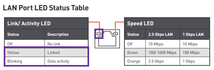

Leuchtet die Link-LED, siehe untere Abbildung, nicht, sollte der Fehler an den Kabelverbindungen, dem Router oder dem Ethernet-Controller liegen.
[Quelle: MAG B550 TOMAHAWK User Guide (Realtek® RTL8125B 2,5GBit/s LAN Controller)]

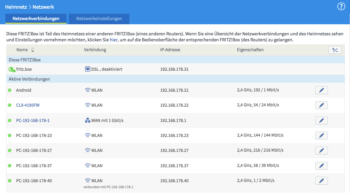

Prüfen, ob das Gerät im Router angezeigt wird. Hier am Beispiel der FRITZ!Box 7530:
Hilfe FRITZ!Box 7590 - Heimnetz / Netzwerk / Netzwerkverbindungen | AVM

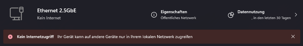

Leuchtet die Link-LED und der Router zeigt das Gerät an, ist die physische Verbindung hergestellt. Dann geht die Fehlersuche auf Ebene des Betriebssystems und Treiber weiter.
Das Netzwerk-Icon (Internet) in der Taskleiste zeigt an dass die eine Internetverbindung hergestellt ist.

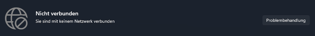

Verbindung unterbrochen

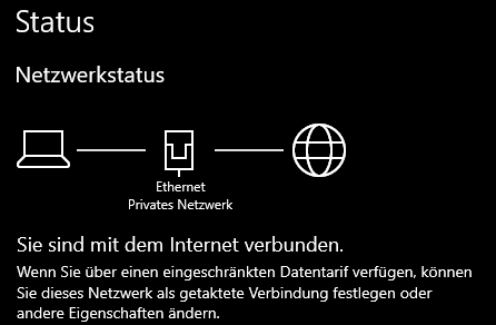

Falls keine Verbindung hergestellt ist, kann unter "Netwerk und Internet" der Status überprüft werden:
Mögliche Status Windows 11
Windows-Einstellungen > Netzwerk und Internet
Windows 10
Windows-Einstellungen > Netzwerk und Internet > Status

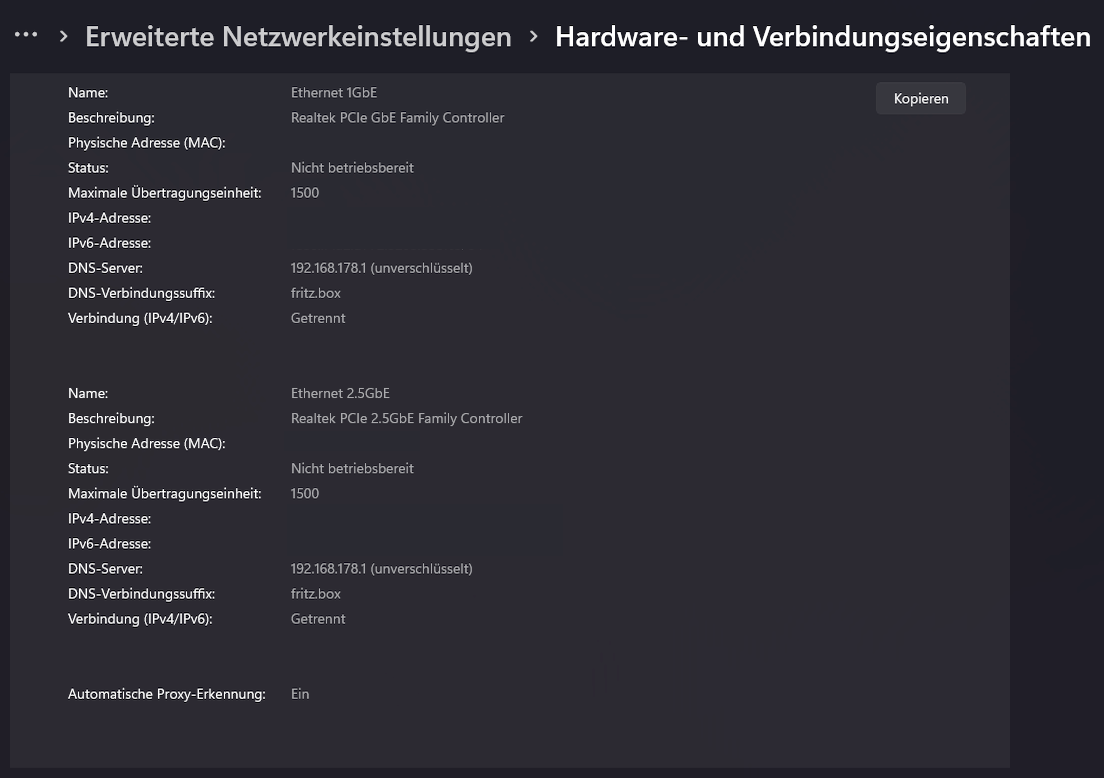

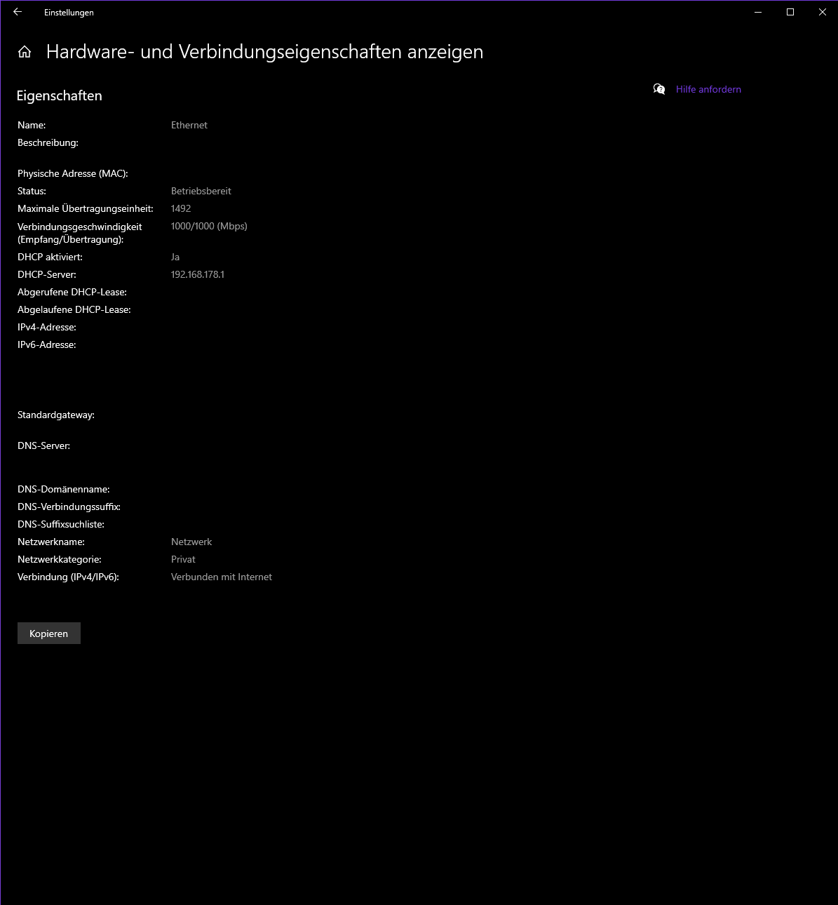

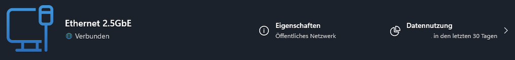

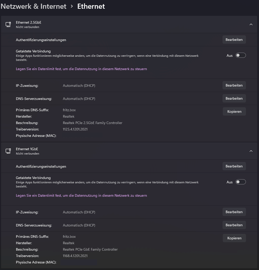

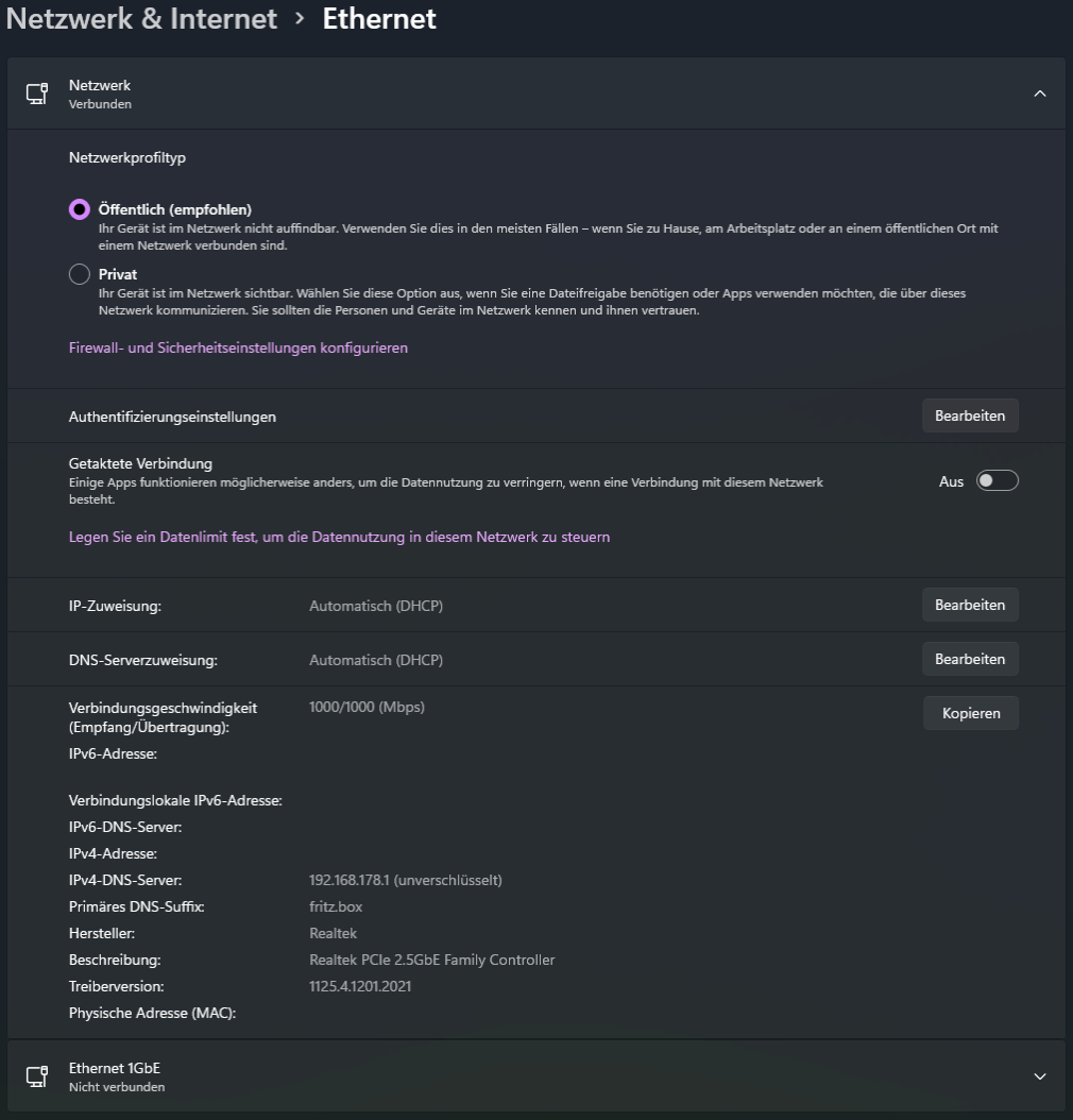

Des weiteren können Hardware- und Verbindungseigenschften angezeigt werden.
Windows 11
Windows-Einstellungen > Netzwerk und Internet > Ethernet
Links 'verbunden' und rechts 'nicht verbunden'.
Auf der Seite wird auch die Treiber-Version angezeigt.

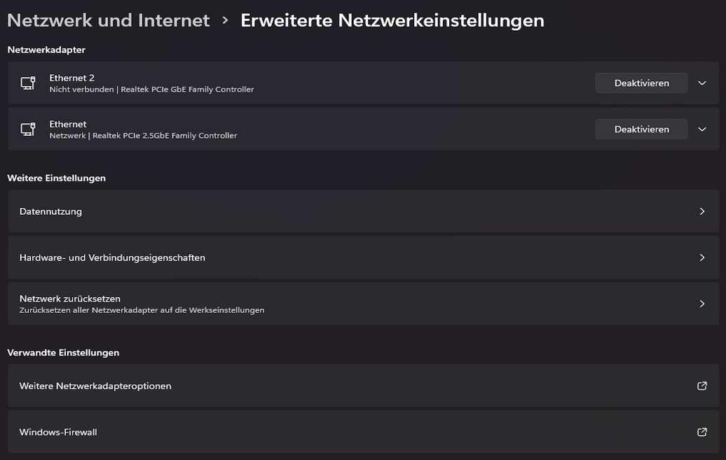

Windows-Einstellungen > Netzwerk und Internet > Erweiterte Netzwerkeinstellungen
Windows-Einstellungen > Netzwerk und Internet > Erweiterte Netzwerkeinstellungen > Hardware- und Verbindungseigenschaften
Windows 10

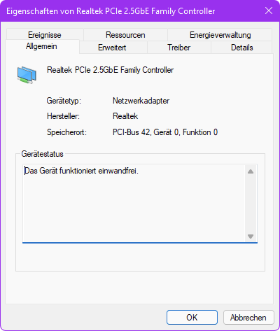

Gerät und Treiber im Geräte-Manager überprüfen

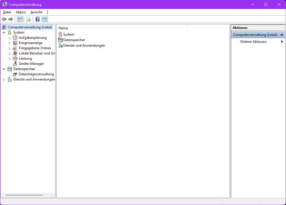

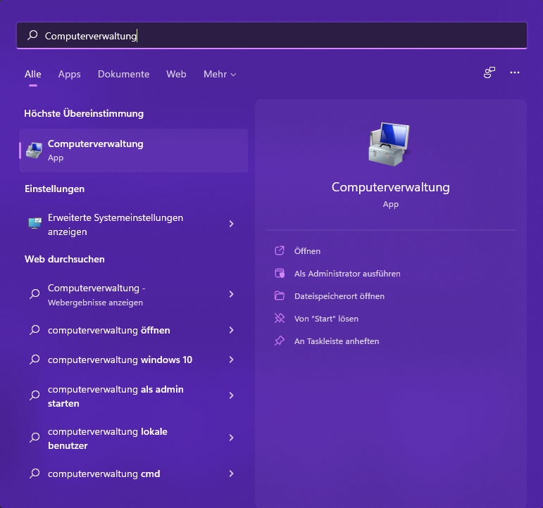

  1. Windows-Taste + S drücken, um die Suche zu öffnen.
  2. Computerverwaltung im Suchfeld eingeben.
  3. 'Als Administrator ausführen' auswählen.
  4. Die Computerverwaltung wird geöffnet.
  5. Im Baum 'Computerverwaltung (Lokal)' > 'System' > 'Geräte-Manager' anklicken.
  6. Unter 'Netzwerkadapter' werden die installierten Geräte angezeigt. Hier muss der Ethernet-Controller dabei sein.

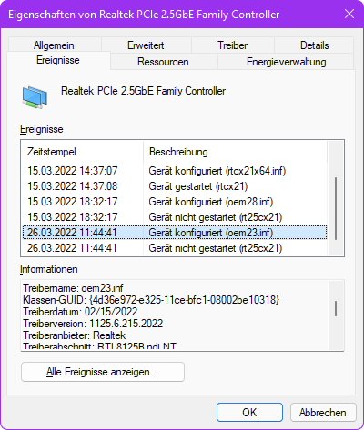

  7. Gerät mit der rechten Maustaste anklicken und Eigenschaften im Kontextmenü auswählen.
    Der Dialog 'Eigenschaften von ...' wird geöffnet und der Reiter 'Allgemein' angezeigt.
    Der Status muss "Das Gerät funktioniert einwandfrei." sein.
  8. Um die Meldungen zum Treiber anzuzeigen, zum Reiter 'Ereignisse' wechseln.
    Hier werden Meldungen zur Installation des Treibers angezeigt.

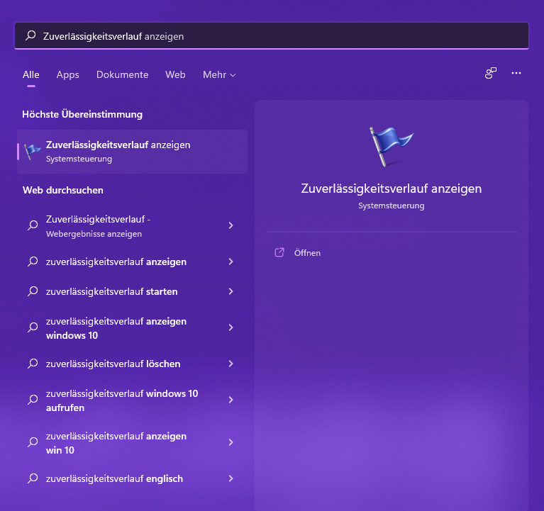

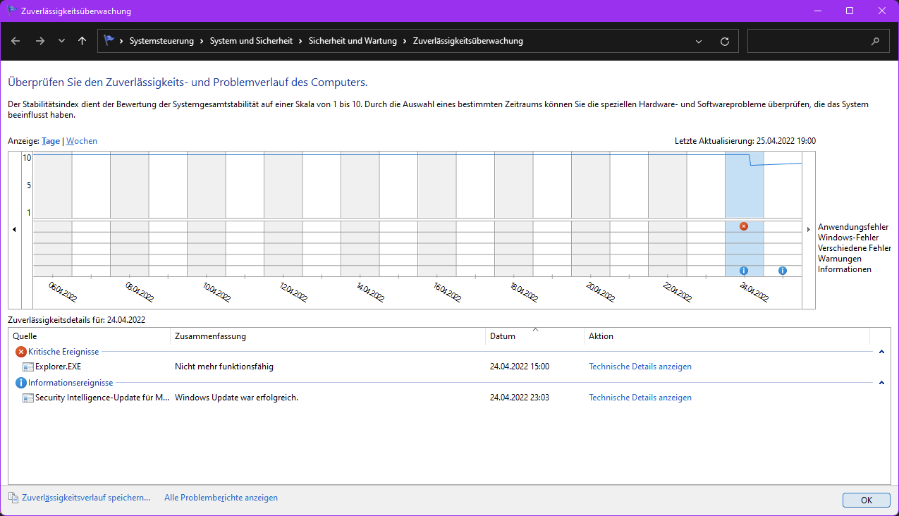

Windows Zuverlässigkeitsverlauf
Einen weiteren Hinweis kann der Windows Zuverlässigkeitsverlauf liefern, hier werden Informationen und kritische Ereignisse angezeigt, falls welche aufgetreten sind.
Windows Zuverlässigkeitsverlauf öffnen:
  1. Windows-Suche öffnen (Windows-Taste+S)
  2. Nach 'Zuverlässigkeitsverlauf' suchen
  3. Den 'Zuverlässigkeitsverlauf' öffnen
Zuverlässigkeitsverlauf unter Windows 10 | Deskmodder.de
FAQ zu Profi-Tools: Windows-Zuverlässigkeitsverlauf | Dr. Windows
