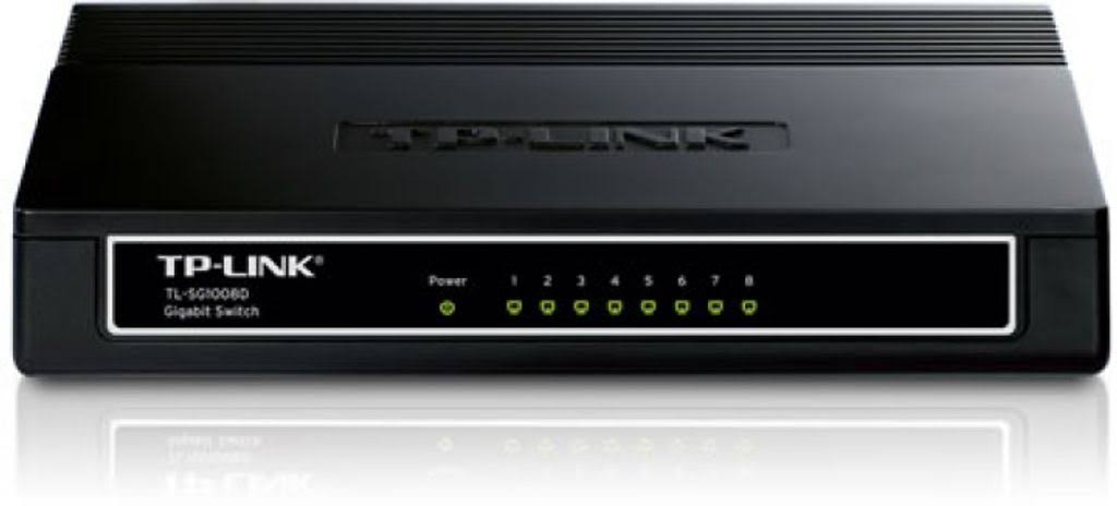

Der ist wohl hinüber, und da der sowieso kein Gigabit kann, kauf dir einen neuen. Ich habe mehrere wirklich preiswerte TP-Link im Einsatz, funktionieren seit Jahren bestens.

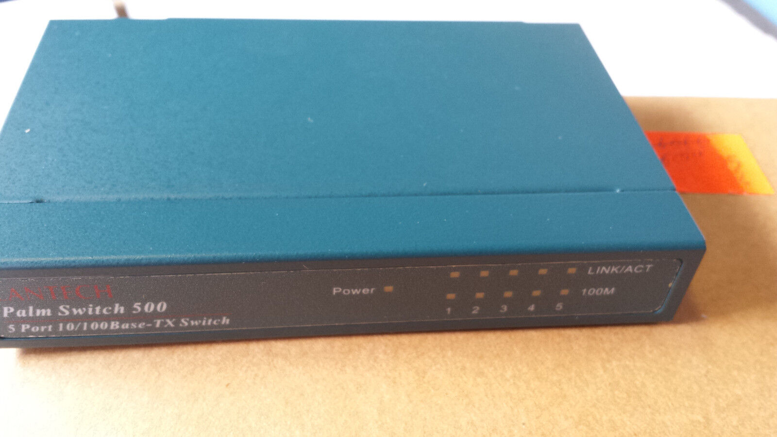

Habe auch noch nen alten 10/100 Switch , war mein aller erster 😉
Ich nutzte den hier schon seit Jahren , und Funktioniert immer noch 😄
