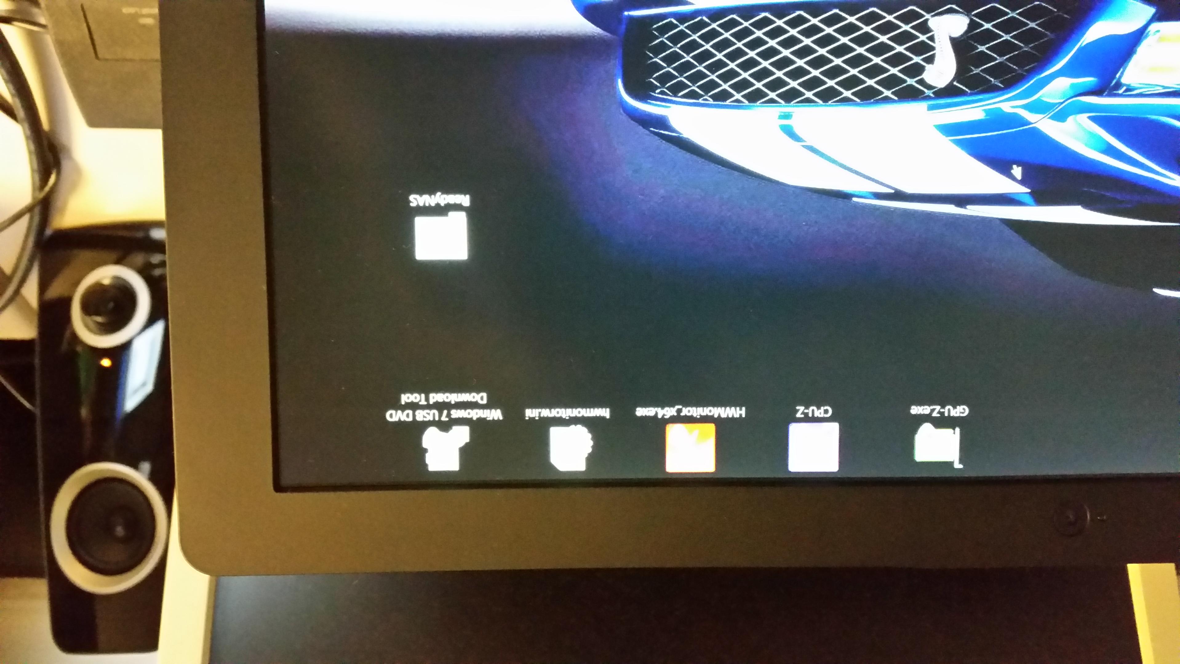

Moin Leute,
weiß leider nicht wo das Thema hingehört, da ich nicht weiß woran es liegen könnte.
Folgendes ist mein Problem:
Habe ein Acer Aspire 7 Nitro mit FullHD Display und Win8.1. Das Teil ist von mir direkt neu installiert worden mit allen Treibern etc.
Jetzt habe ich das Problem, das ich meine Desktop Symbole nicht ganz an den rechten Rand legen kann. Es sieht so aus als wenn da eine Reihe frei wäre.
(Fragt mich nicht warum das Bild falsch rum ist, auf meinem Handy und PC ist es richtig rum)
Habe schon mit der Symbolgröße rumgespielt, ändert aber nichts. Der Abstand bleibt.
Ich vermute aber dass das nicht das eigentliche Problem ist, denn obwohl eigentlich alles scharf ist, habe ich Fenster die absolut unscharf aussehen als wenn eine falsche Auflösung verwendet wird. Das sind eigentlich Grundsätzlich alle Setup-Fenster wenn ich etwas installiere.
Ich kann das leider nicht besser beschreiben, aber vielleicht kennt jemand dieses Phänomen.
Danke und Gruß

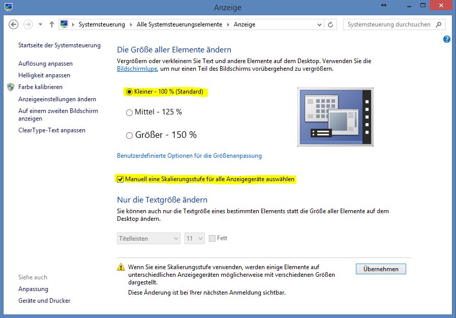

So Problem gelöst! Scheinbar stellt Windows die Skalierungsgröße nach der Installation selbst ein. Vermute das bei mir das Notebook erkannt wurde und er deswegen die Einstellung verändert hat.
Lösung:
In der "Systemsteuerung" unter "Anzeige" den Haken bei "Manuell eine Skalierungsstufe für alle Anzeigegeräte auswählen" setzen und dann auf "Kleiner - 100 %" stellen.
