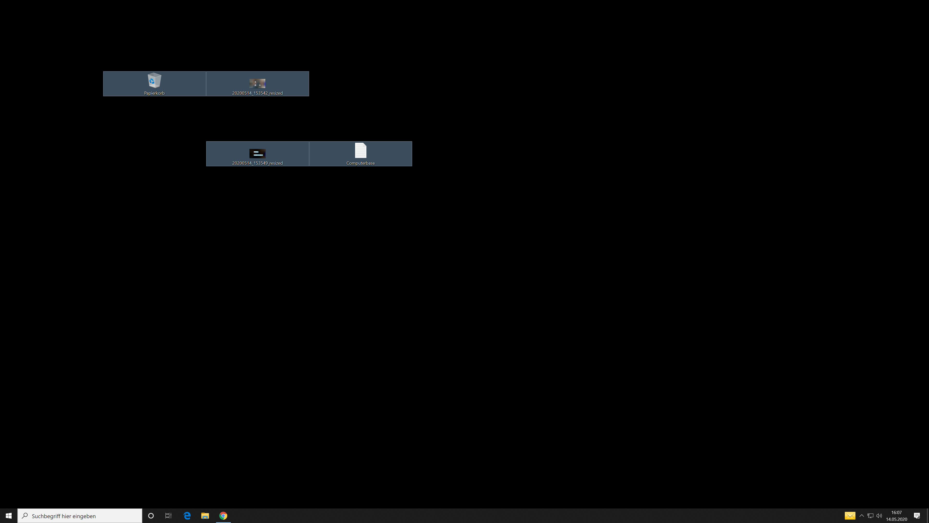

Guten Tag

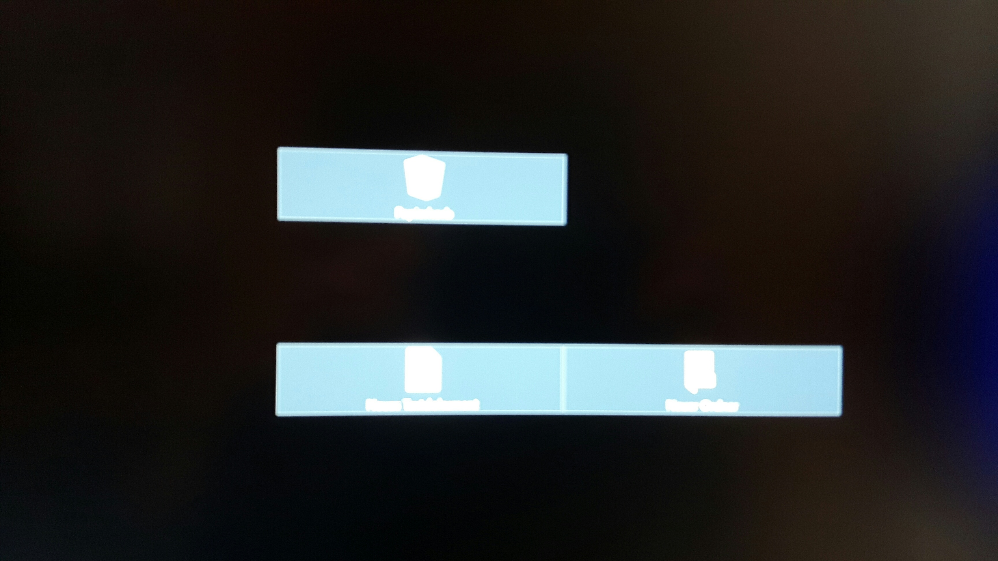

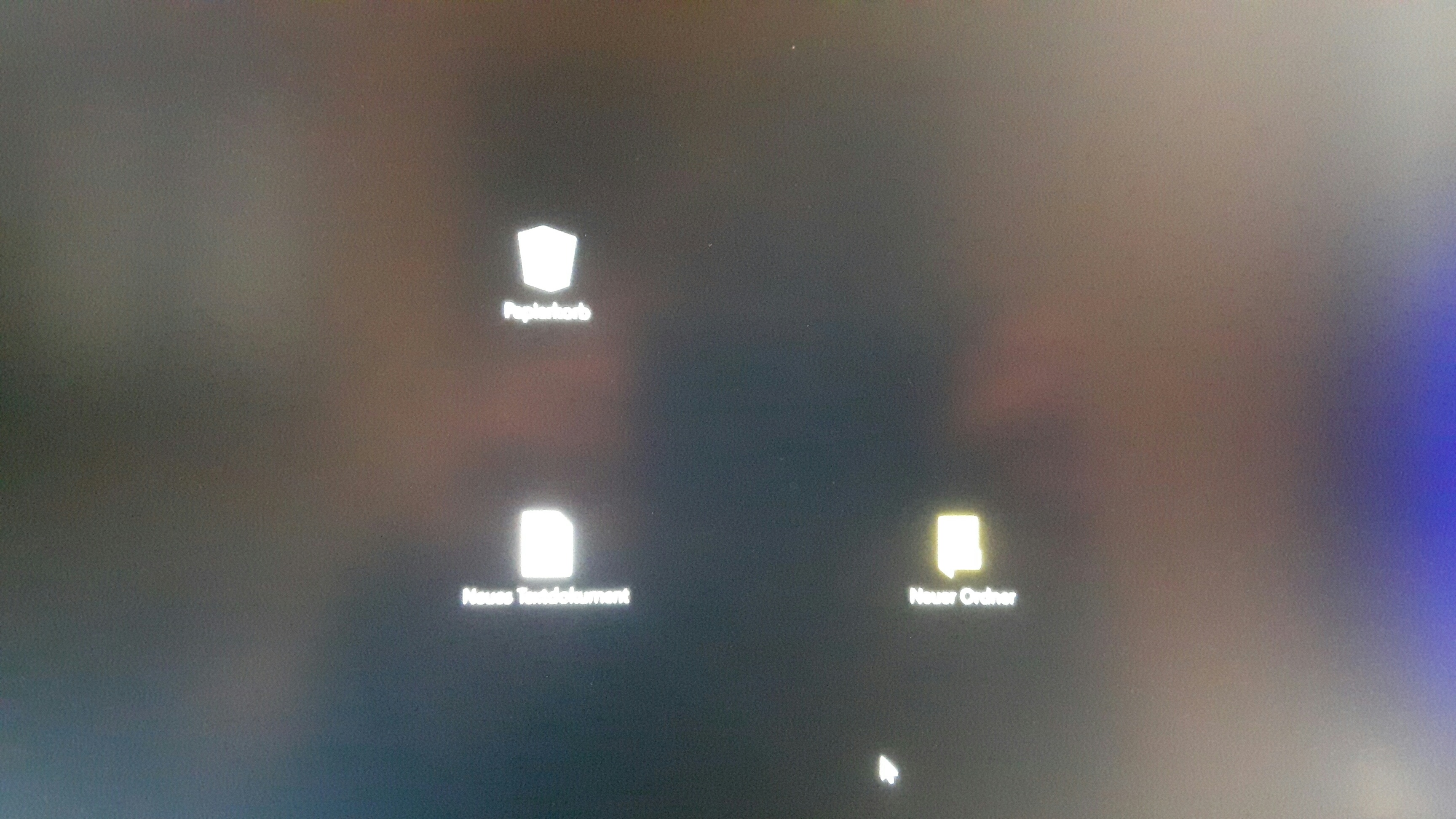

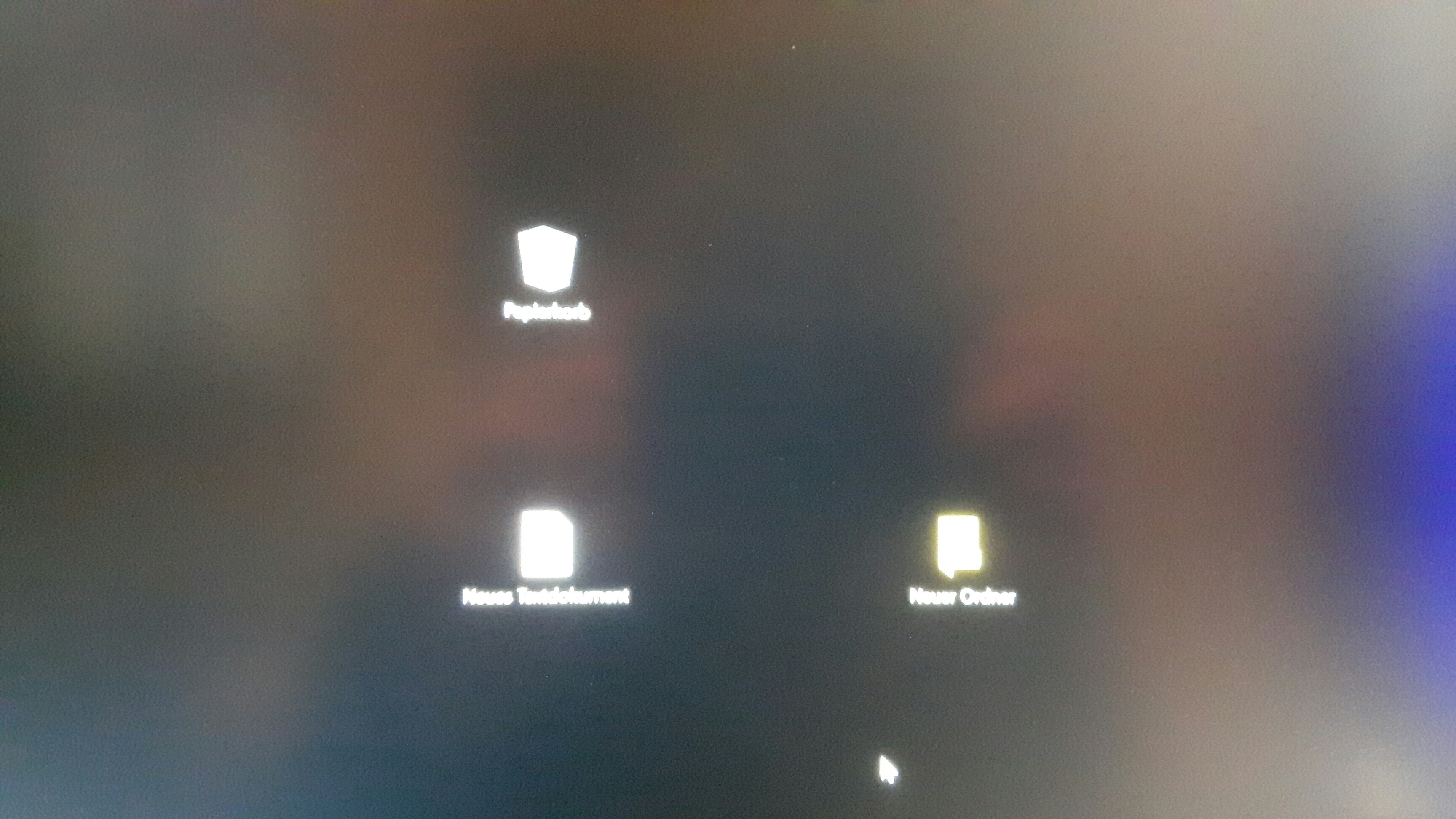

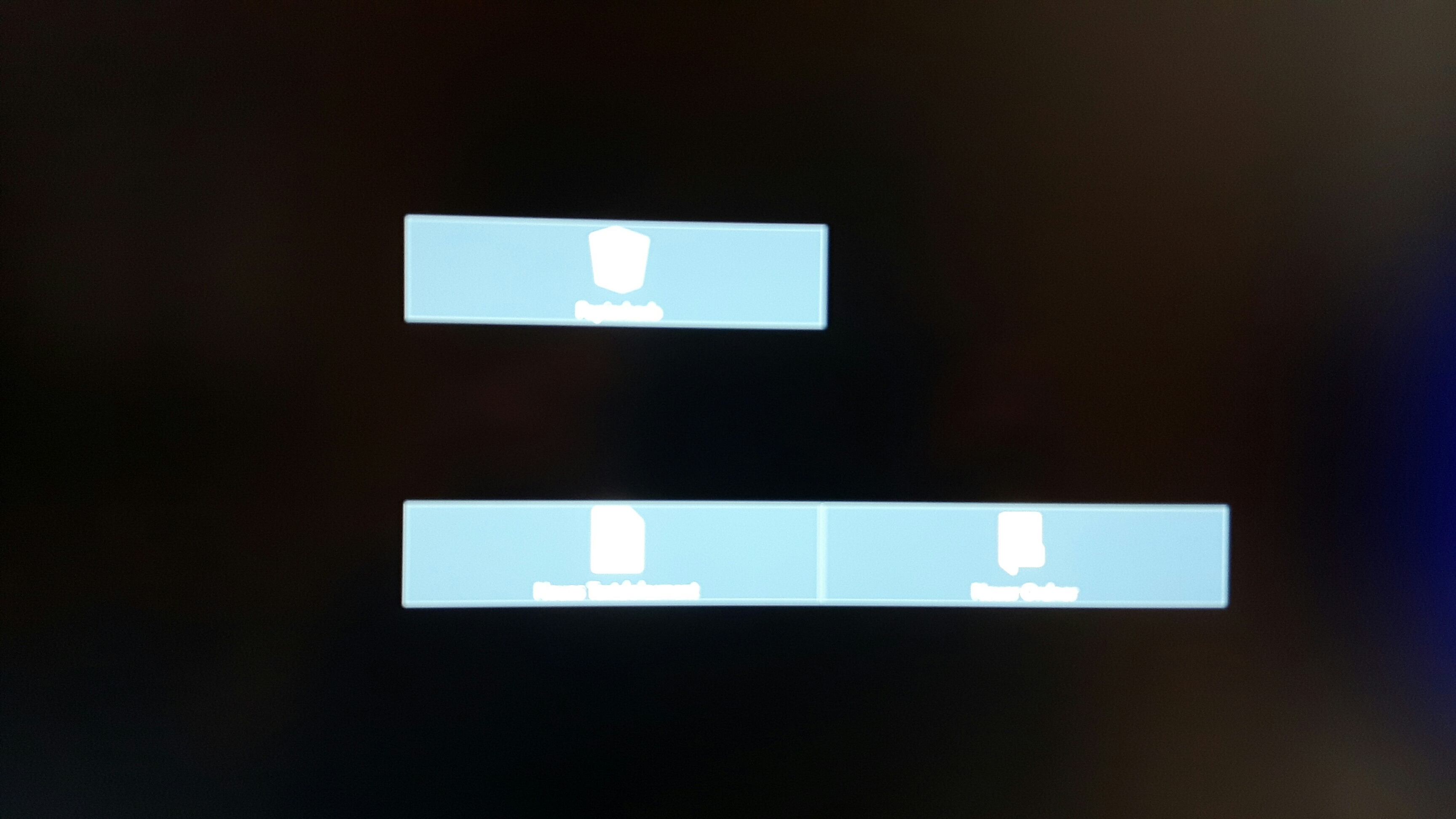

Nach dem Update von 1909 sind alle Symbole auf dem Desktop mit breitem Rand dargestellt. Habe den PC bereits formatiert und danach war es weg. Dann über Windows Update das Update 1909 installiert und nach dem Neustart waren die Symbole wieder mit breitem Rand versehen.
Es kommt immer nach dem Update 1909 und ich bekomme das nicht weg. Früher konnte man die Desktopsymbole auch näher zusammen ziehen, was aber nun aufgrund des breiten Randes nicht mehr möglich ist.
Unten sind 2 Bilder wo man den breiten blauen Rand erkennen kann und das auch die Symbole so weit auseinanderstehen.
Hatten andere auch solch ein Problem und wie bekommt man die Ansicht wieder auf Standard?
Vielen Dank

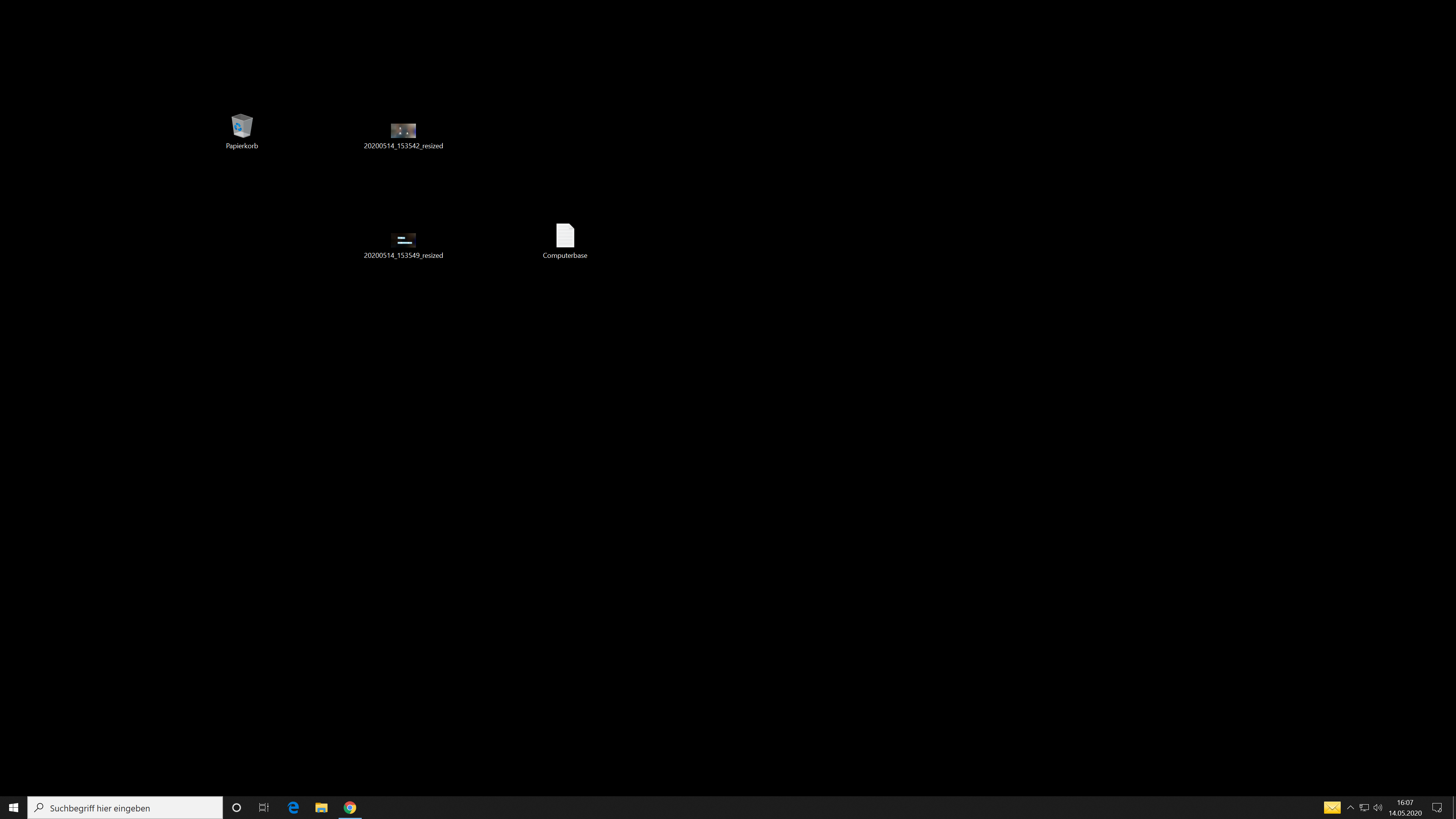

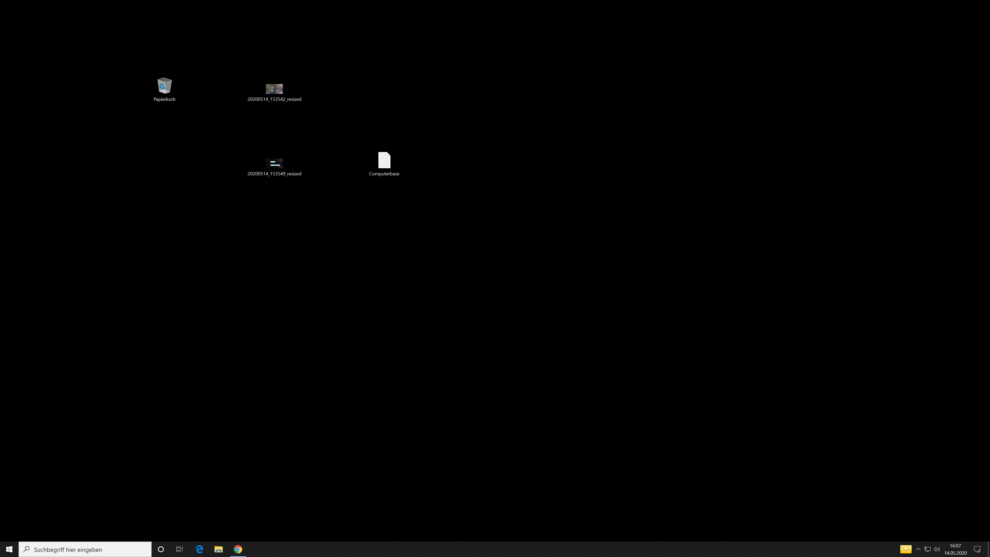

Hoffe man erkennt es jetzt besser.

Genau das hat geholfen, ich danke dir vielmals. Es schaut alles wieder ganz normal aus :)
Danke euch allen
