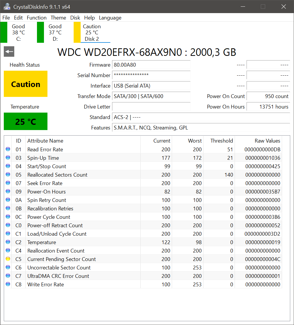

Die Syno weigert sich das Laufwerk zu mounten, sprich ich habe - wenn die Syno läuft - keinen Zugriff auf die Daten mehr. Der StorageManager meckert dann mit oben angegebener Fehlermeldung system partition failed. Ich musste mit erschrecken feststellen, das die HDD bereits 10 Jahre alt ist. Das hatte ich null auf dem Schirm... Die Betriebszeit ist mit <14k Stunden und 950 Cycles sogar relativ gering.
Ich habe die Platte jetzt mal in ein externes Gehäuse gesteckt und an meinen PC angeschlossen. CDI sagt folgendes, was mit zu denken gibt. Ich tippe die ist "durch"!? Ich werde mir also eine neue 4tb HDD besorgen und dann entweder klonen oder die Daten manuell rüberziehen.
Grundsätzlich tippe ich das die HDD noch auslesbar ist... Muss mir aber erstmal EXT4 Treiber/Tools fürs Win10 besorgen oder das ganze auf einem LiveLinux machen.

Die hat momentan schwebende Sektoren. Mit 'nem ausführlichen Checkdisk (z.B. dem Befehl "chkdsk x: /f /r") könnte man deren Zustand wieder ins Klare überführen (defekt oder nicht defekt). Würde ich vielleicht direkt nach dem Backup der HDD auf eine andere mal probieren.
Das X: steht dabei für's betroffene Laufwerk. Muss man u.U. halt anpassen.
