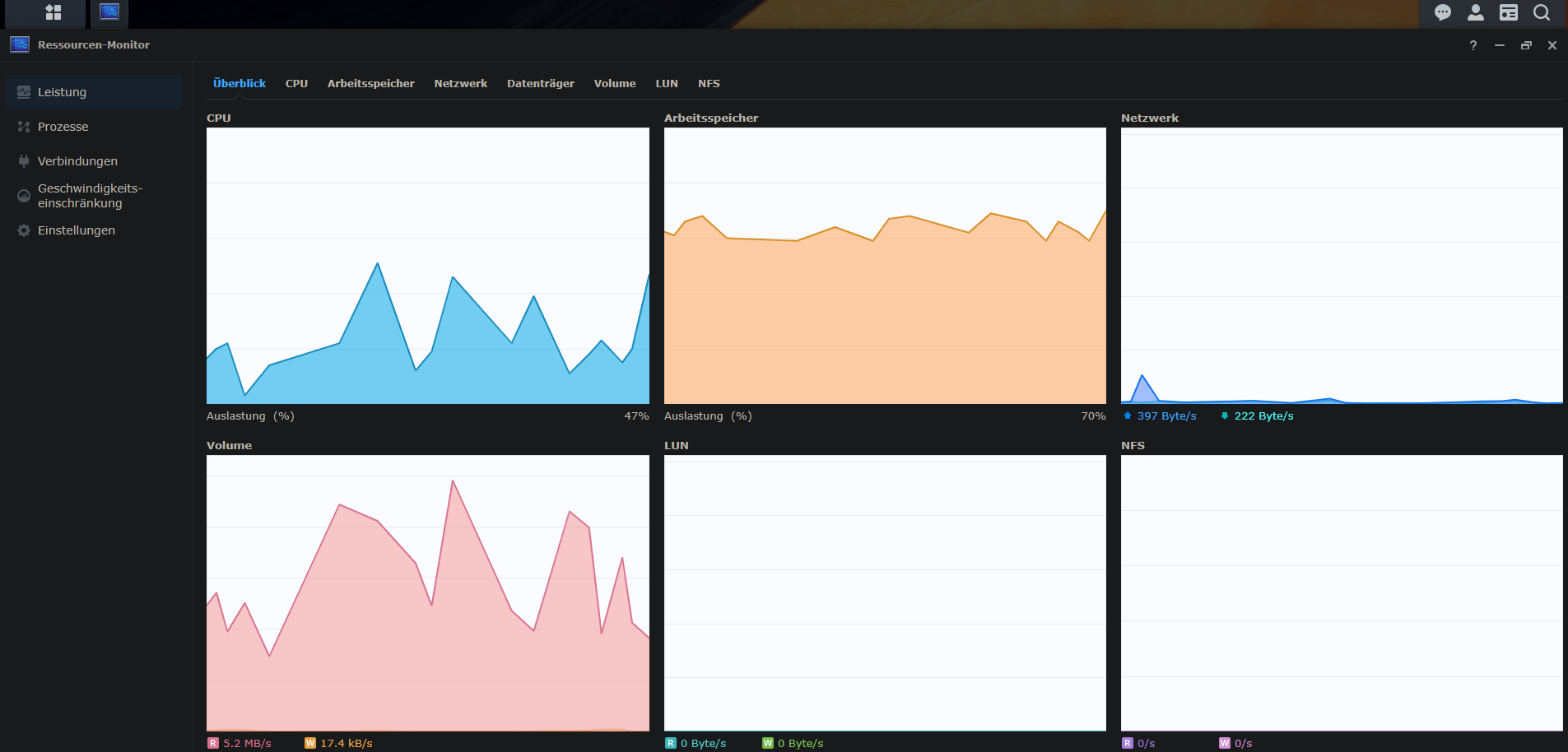

  • Die Auslastung der DS scheint allerdings kein Problem zu sein?
    Hier ein Screenshot des Ressourcen-Monitors:

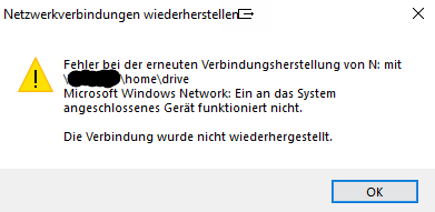

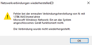

Bis gestern Abend ging der Zugriff auf die DS noch über das eingerichtete Netzlaufwerk - zwz. nichtmehr. Es erscheint folgende Fehlermeldung:
Das ist doch nicht normal oder? Bis gestern war die DS nach einem Neustart über den DSM noch einigermaßen zu bedienen - ich habe sie dann die Nacht über werkeln lassen. Heute Mittag ist sie aber selbst nach einem Reboot fast nicht zu bedienen, Symbole von einer Indizierung / Verarbeitung von Photo/Video werden ebenfalls nicht angezeigt. Auch nach mehreren Neustarts bleibt das Problem bestehen. Auf den DSM kann ich in der Zeit zugreifen, sehr langsam aber es geht.

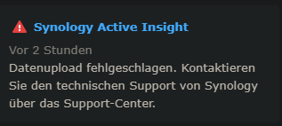

  • Active Insight - davon kam vorher folgendes (ohne das meines Wissens nach ein Upload lief / evtl. gab es einen Sync vom Handy?):
    weitere Infos ließen sich dazu aber nicht anzeigen
