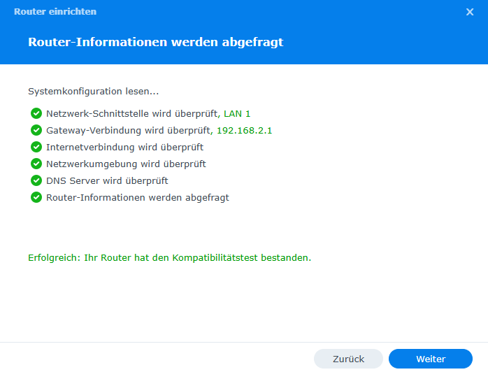

  • In der Synologie unter "Externer Zugriff" -> Routerkonfiguration den Router eingerichtet (erfolgreich - Kompatibilitätstest bestanden)

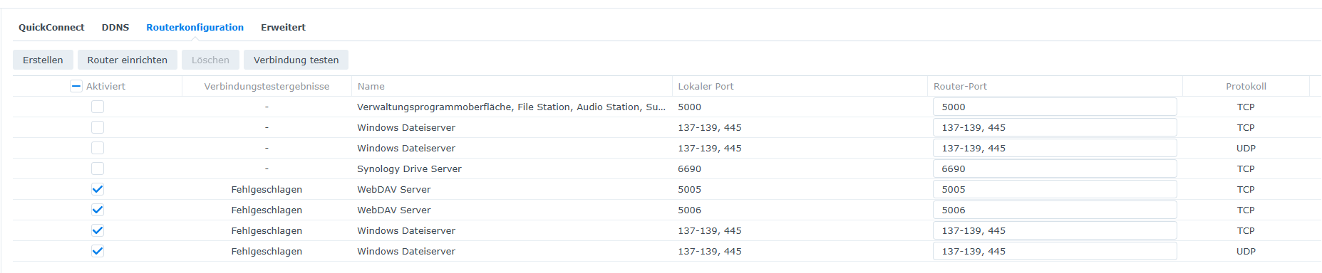

- In der Synologie unter "Externer Zugriff" -> Routerkonfiguration die Freigaben für die Dienste WebDAV-Server + Windows Dateiserver gesetzt. Die entsprechenden Portfreigaben wurden auch an die Fritzbox automatisch übertragen.
Der Verbindungstest der Synology sagt hier aber, dass der Verbindung fehlgeschlagen sei.

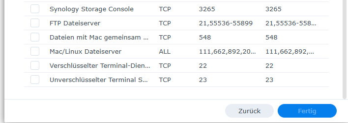

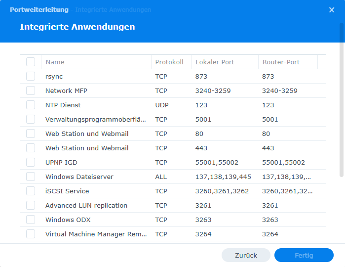

Meine aktuelle Konfiguration in der NAS...
Das ist normal
da keine Ports weitergeleitet/freigegeben sind.
Jetzt muss man halt schauen, warum das im VPN nicht funktioniert
CU
redjack

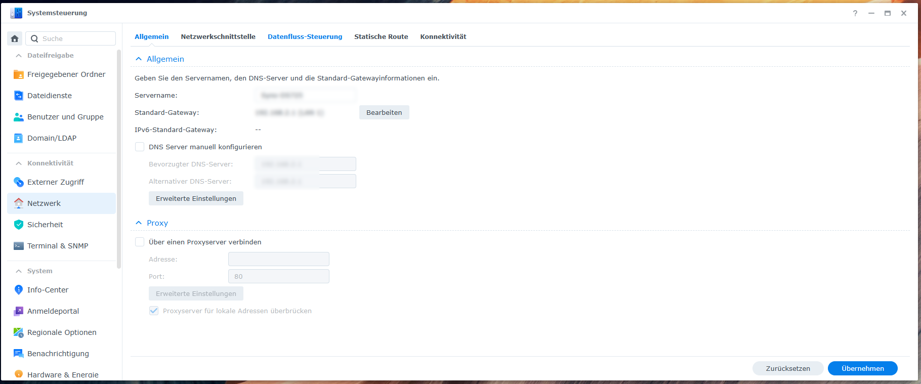

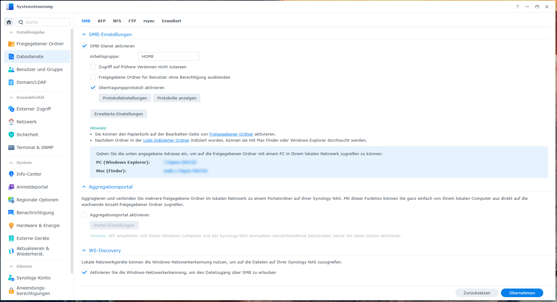

Sonstige Einstellungen der NAS...

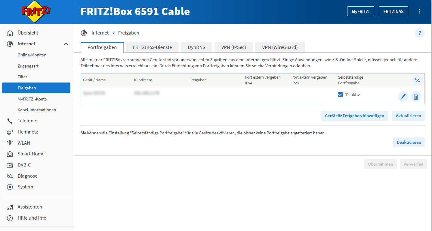

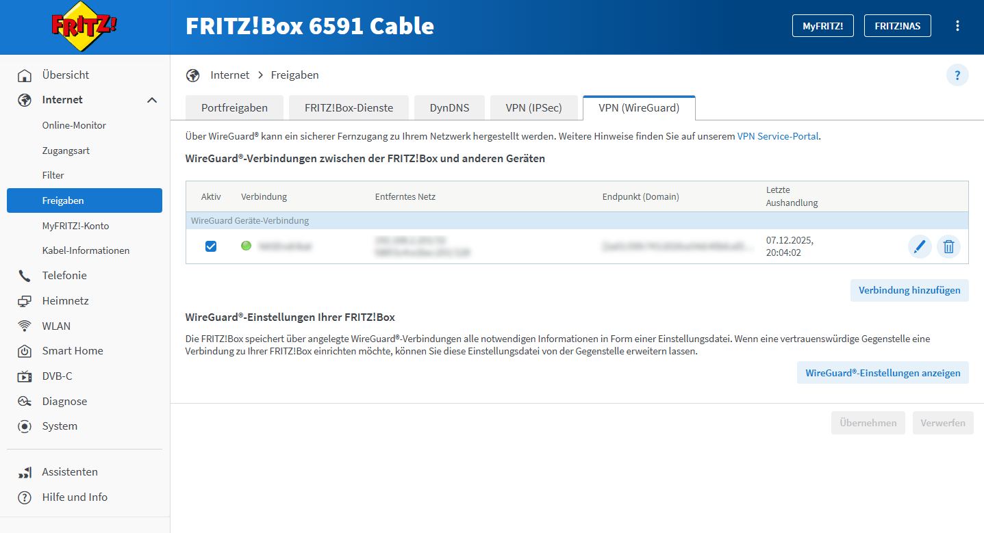

in der Fritzbox sieht das so aus...
versuch mal \\quell-ip\freigabe
