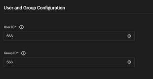

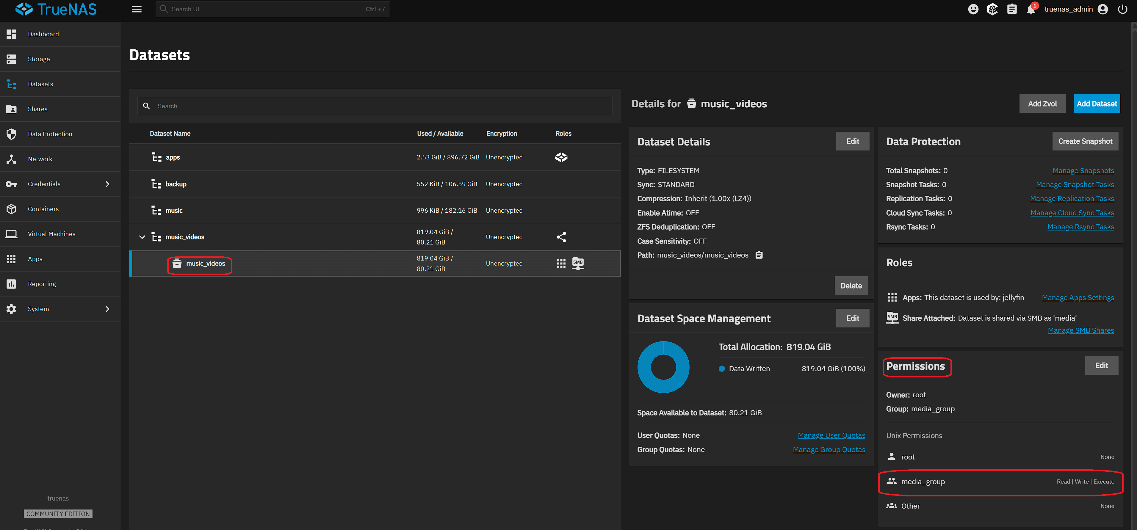

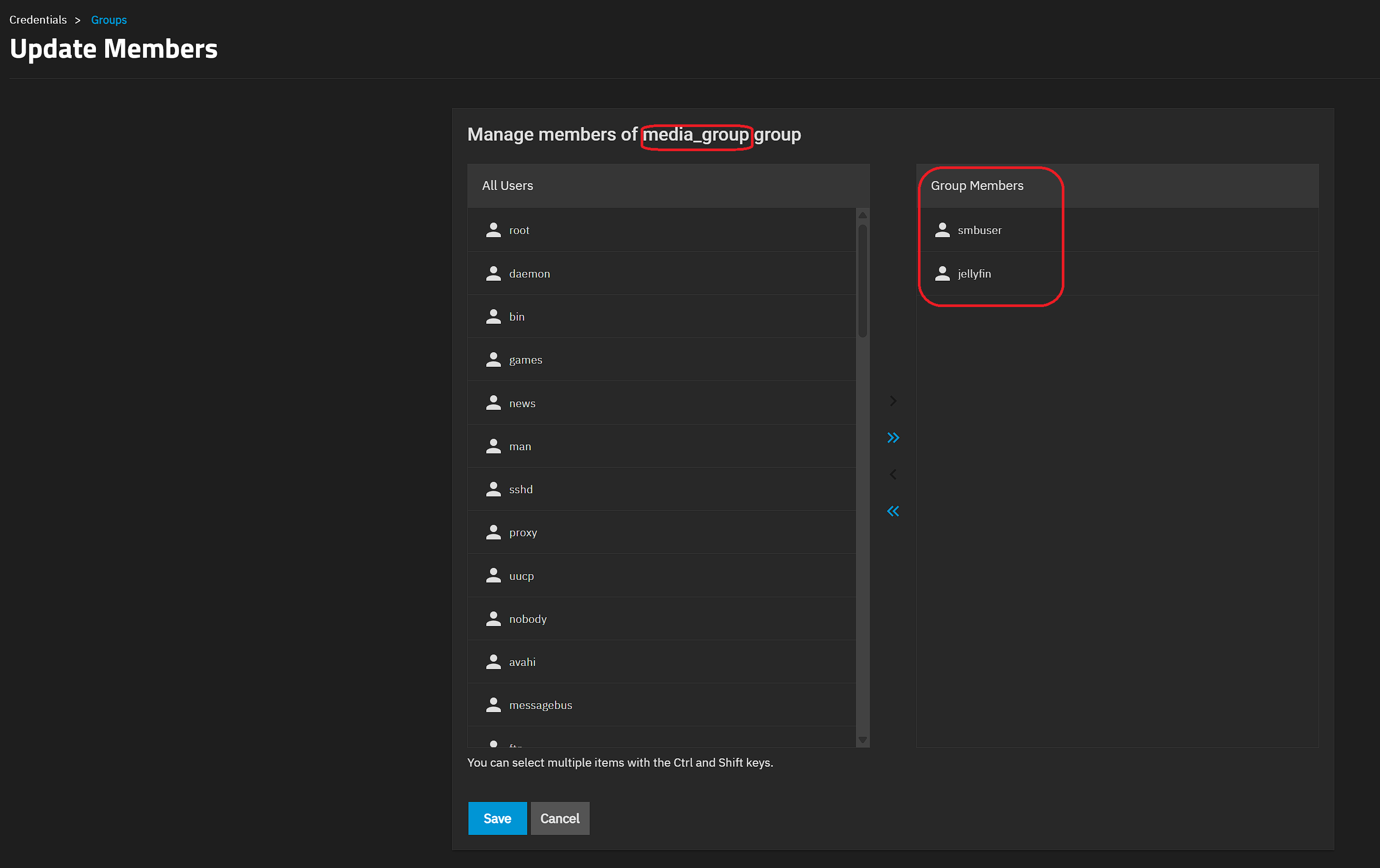

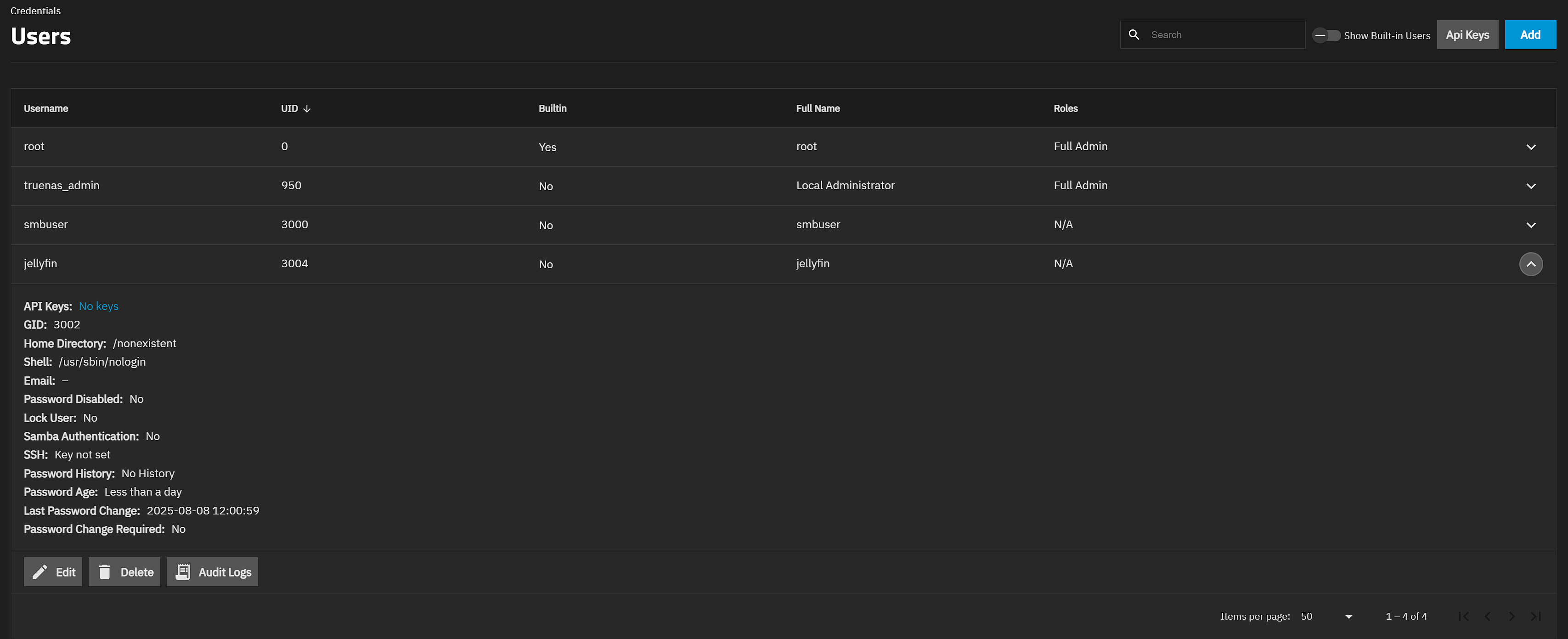

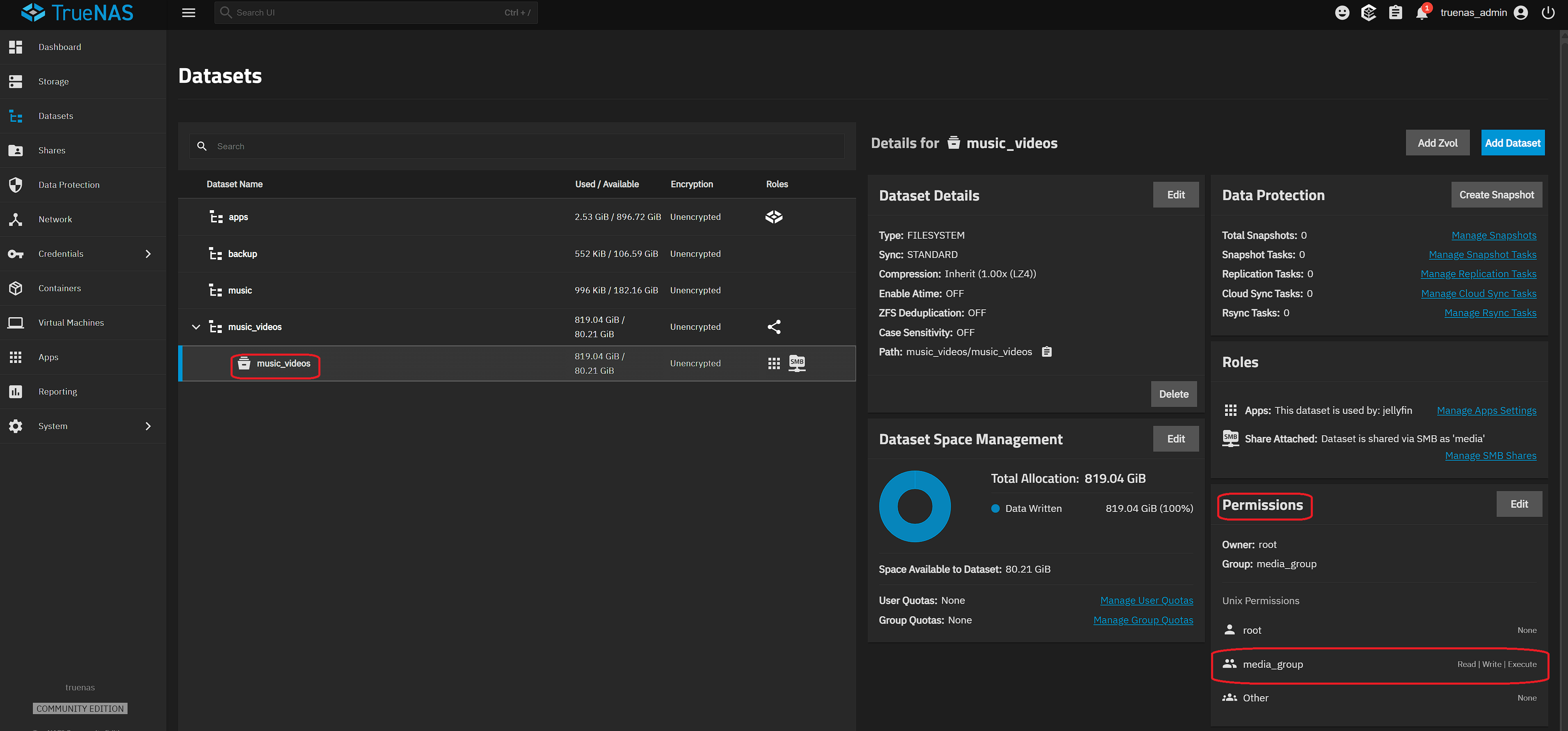

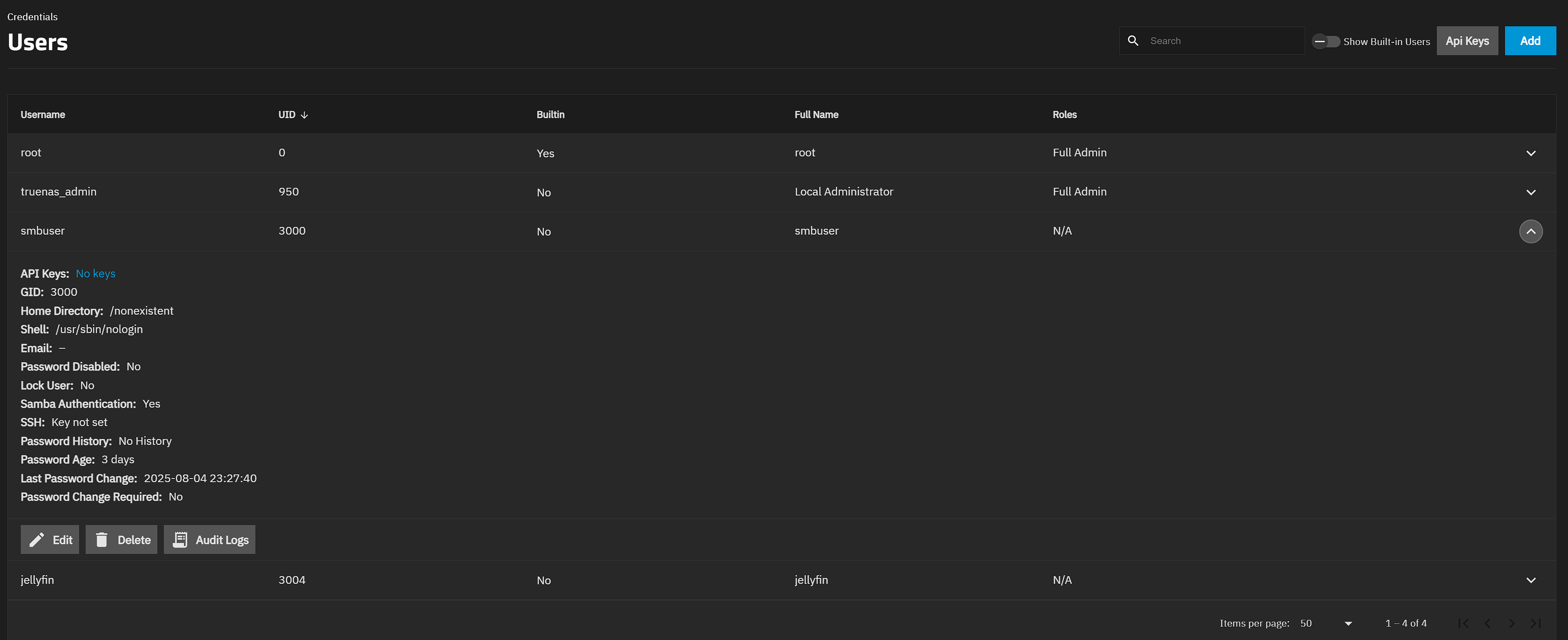

Es gibt ein Problem mit der Freigabe für Jellyfin unter Truenas Scale. Ich habe zuerst festgestellt, dass ich die Freigabe für den Laufwerk inklusiv für Samba User eingerichtet habe. Deswegen hatte ich noch eine Gruppe "media_group" erstellt, wo ich vorher angelegte Benutzer (smbuser und jellifin) zugefügt hatte. Die Samba Freigabe funktioniert nach wie vor problemlos. Aber die Jellyfin sieht einfach keine Media Daten im Datenset.
Jetzt eine genaue Beschreibung:

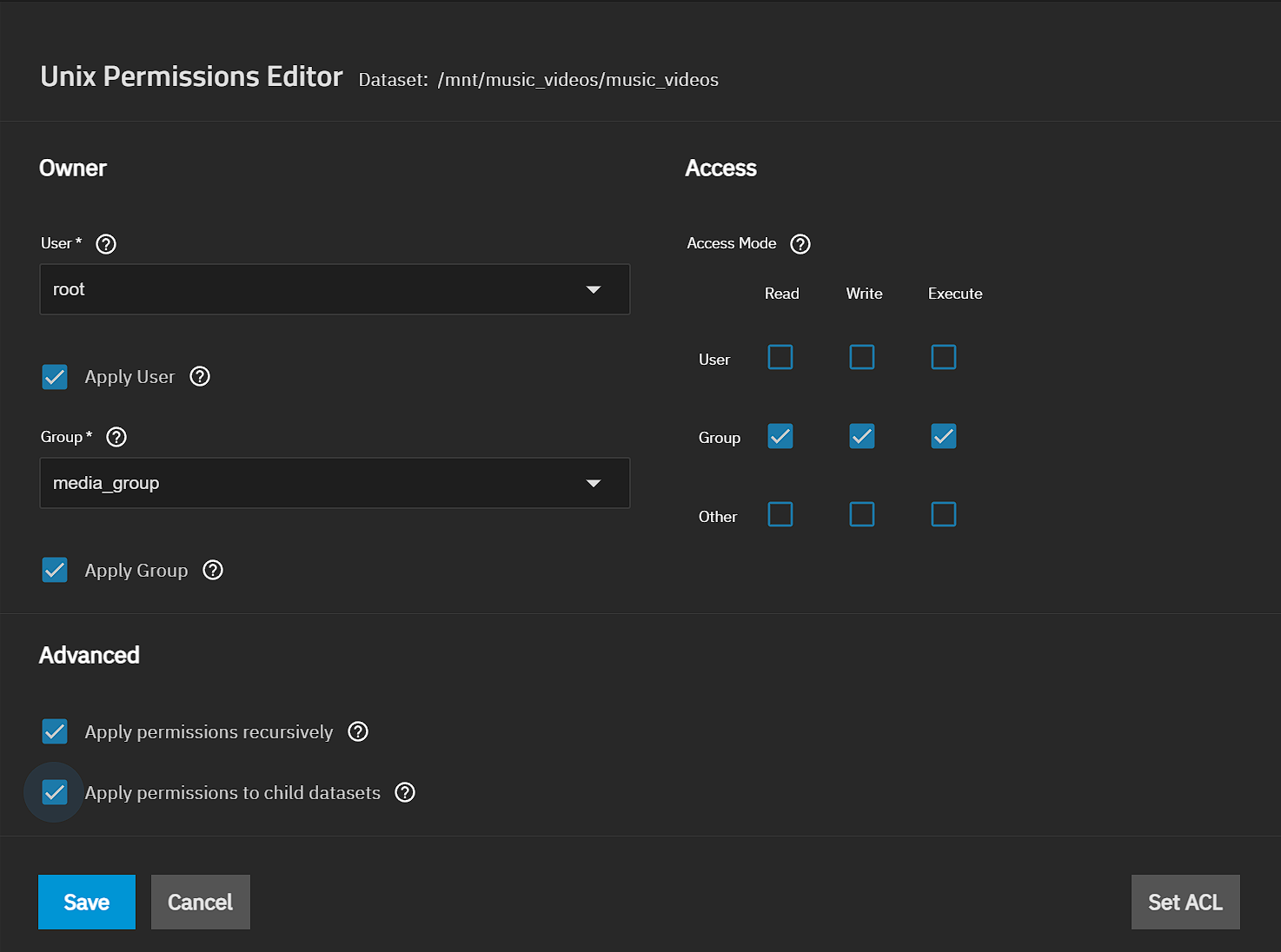

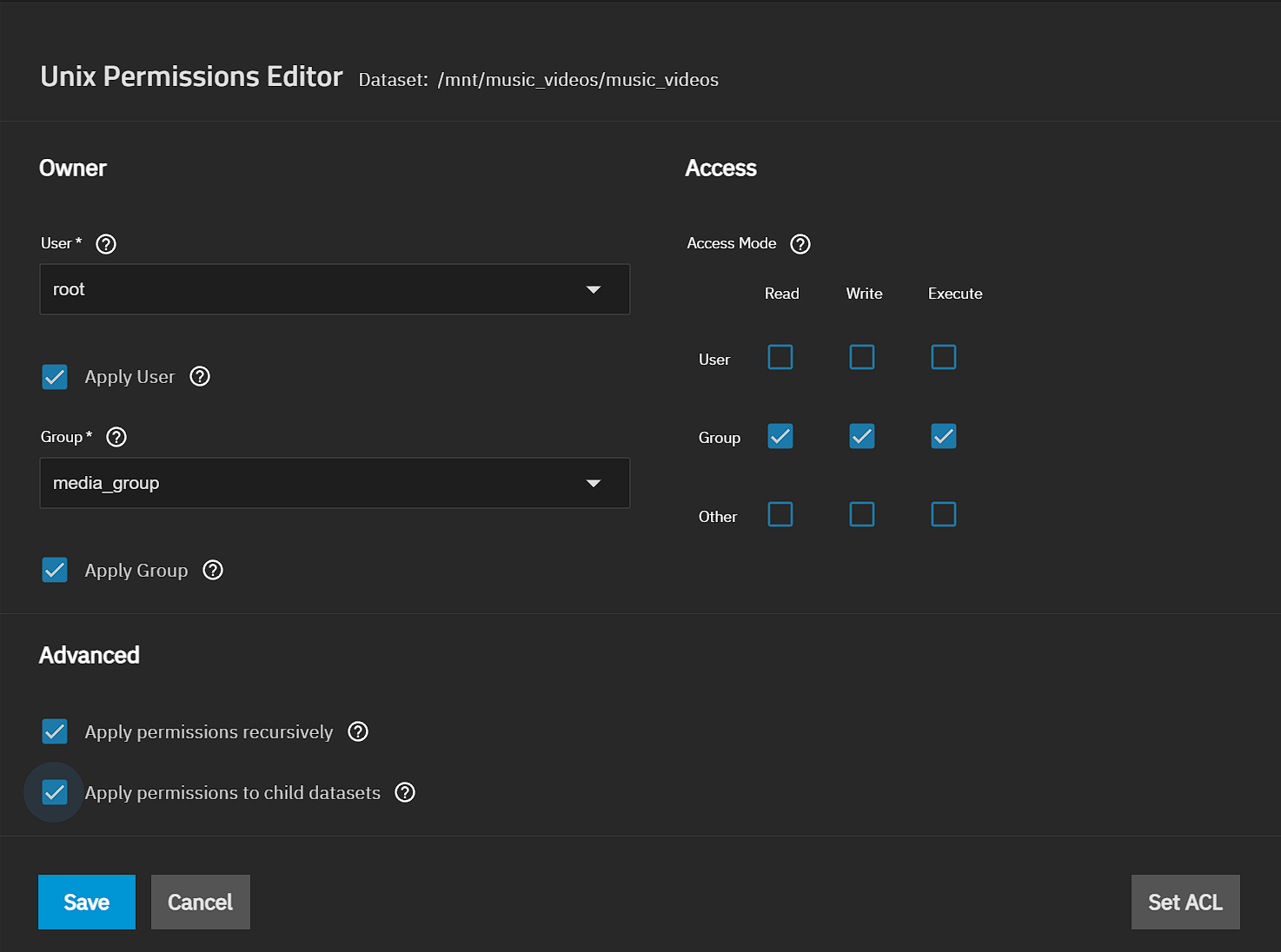

  • HDD ("music_videos") mit Dataset "music_videos". Permissions sind so gesetzt: Bild 1 und 2.

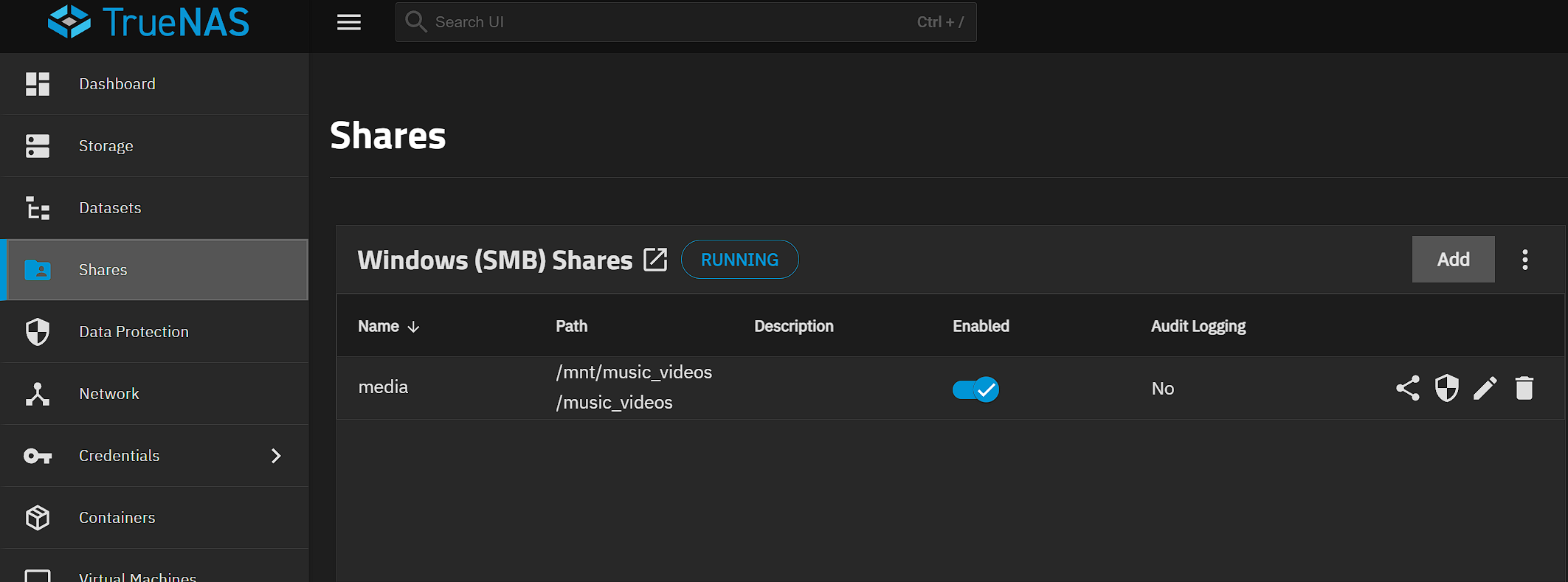

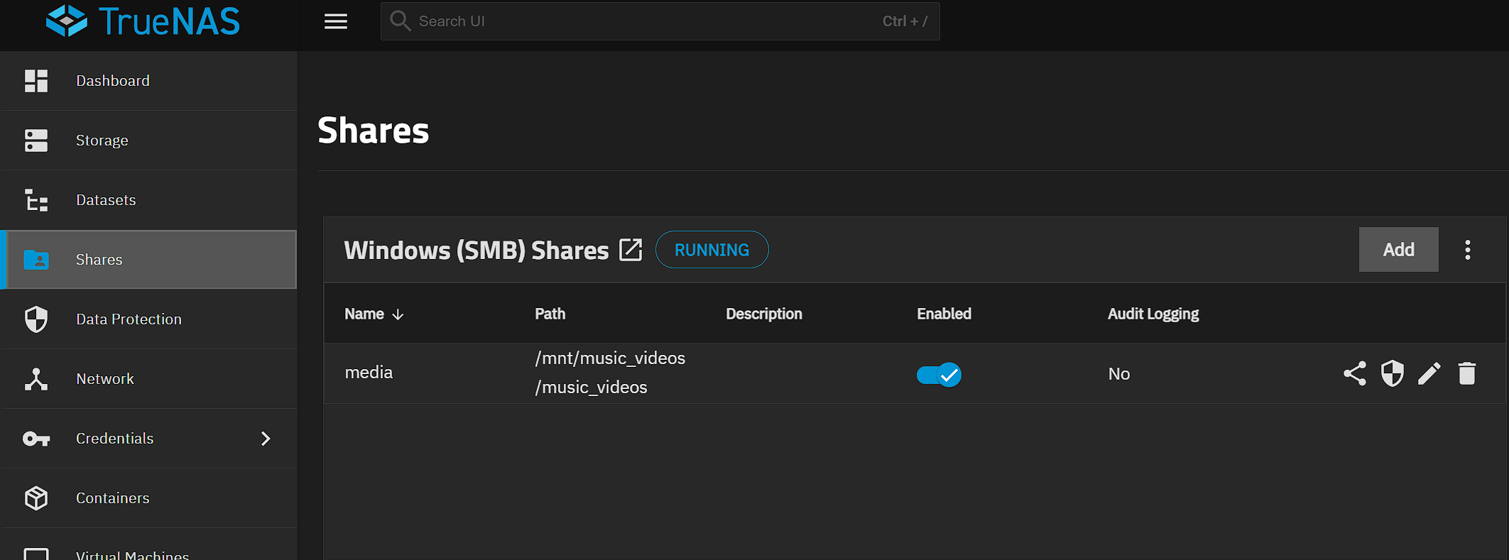

  • Bild 3 ist Samba User Freigabe (läuft)

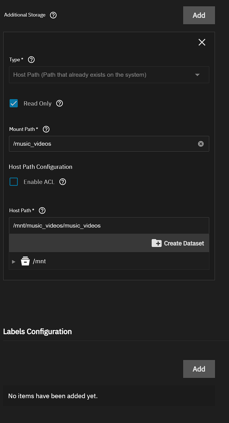

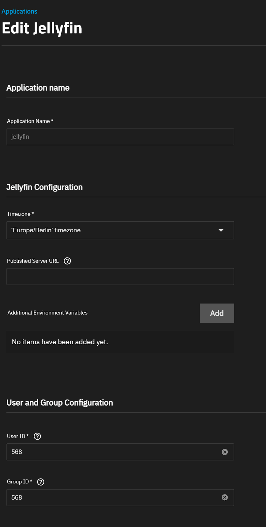

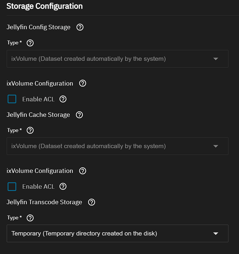

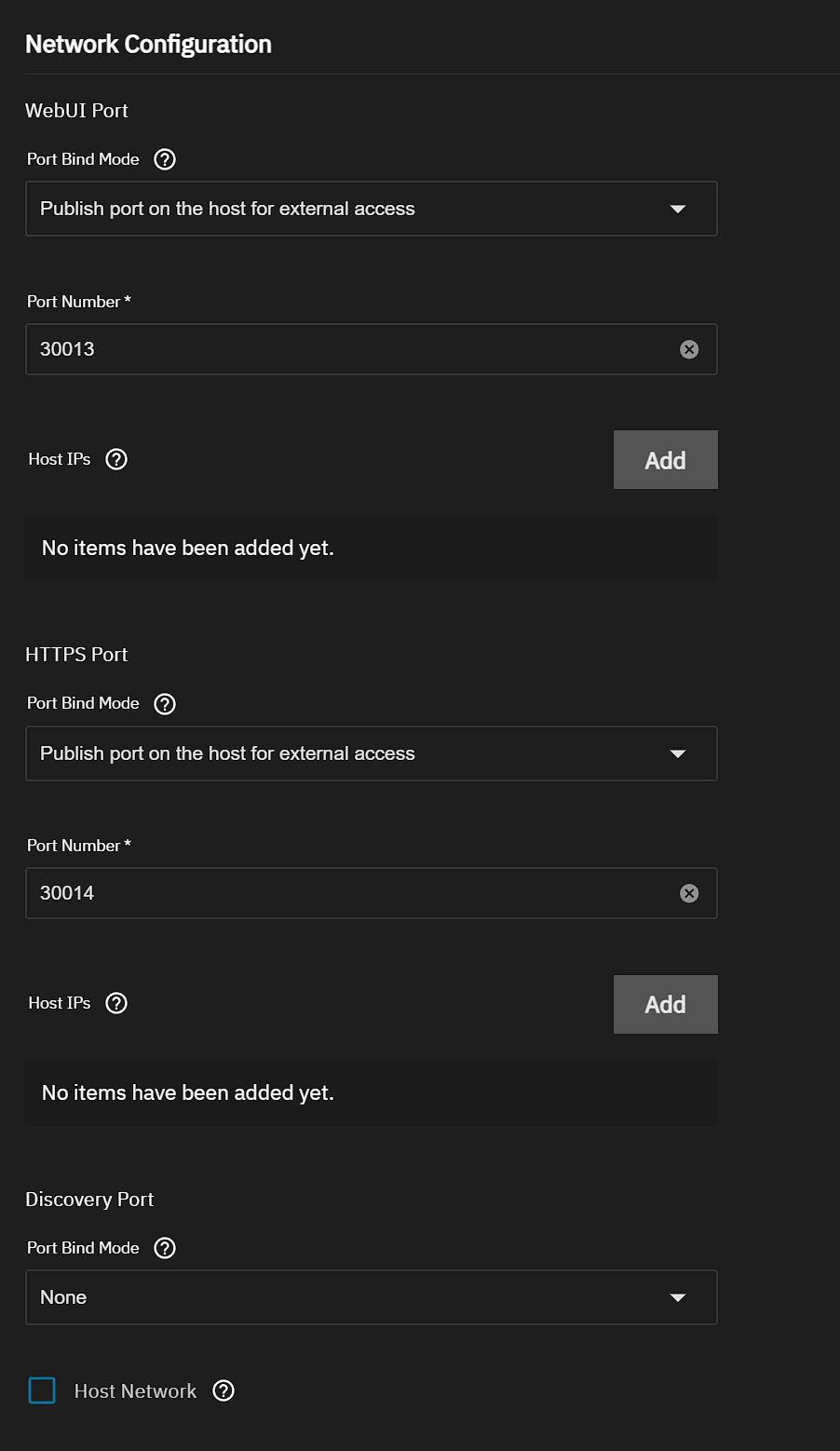

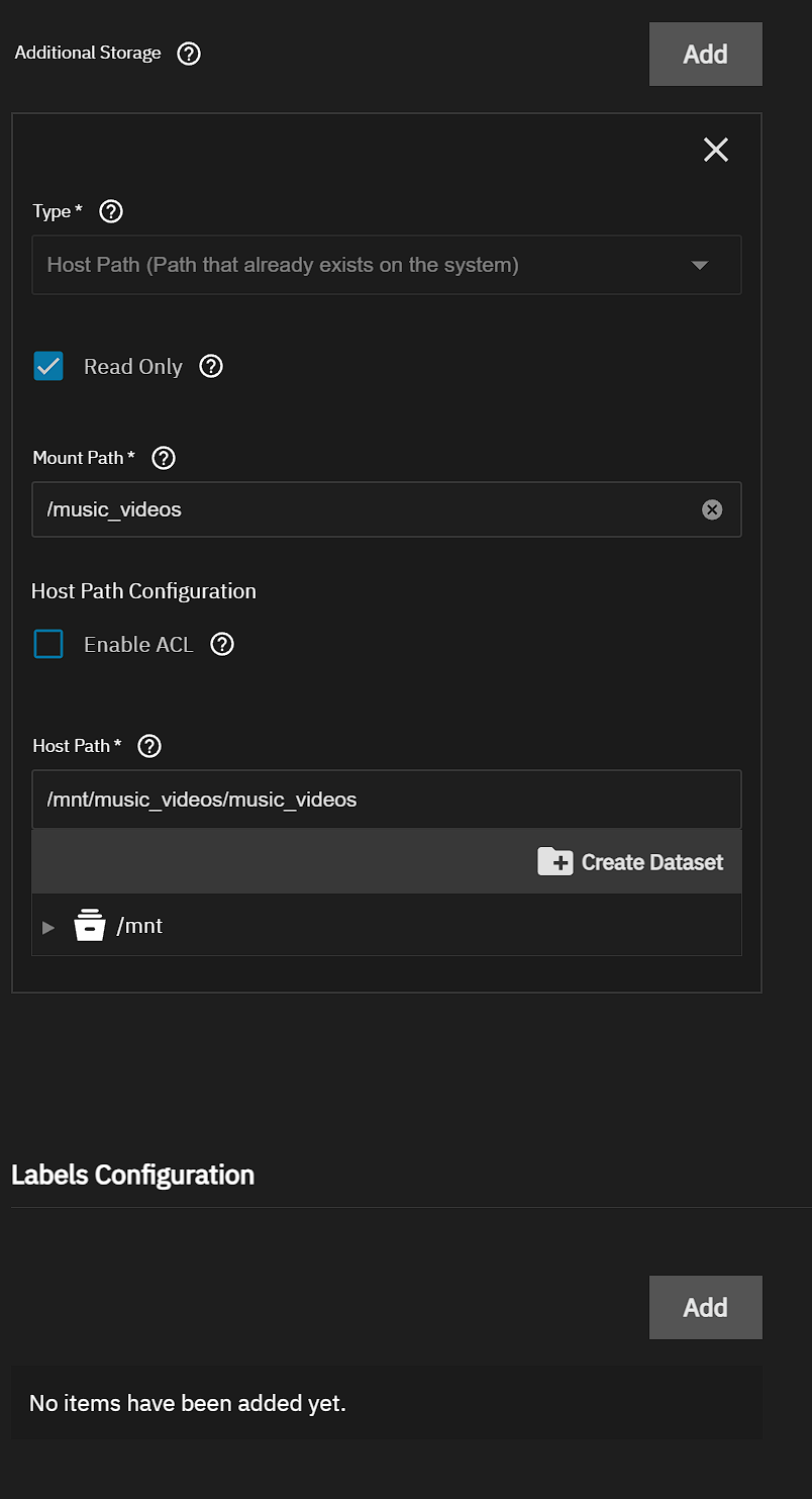

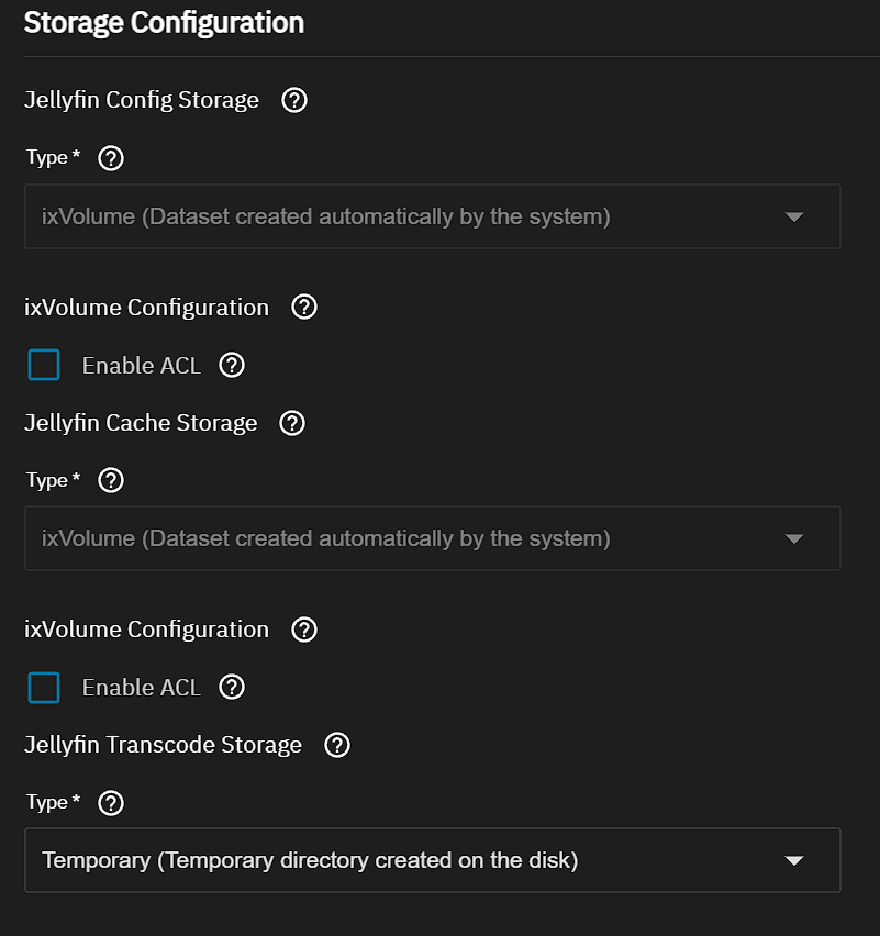

  • Bilder 4.1-4.4 sind die Einstellungen für Jellyfin. Ich hatte dort nur Storage Add gemacht. Mit Host Path: /mnt/music_videos/music_video, hier liegen meine -eigentliche Mediadaten und Mount Path, hier ist soweit ich verstanden hatte, nur Vormerkt für den Dataset. ("/music_videos" innerhalb von meine HDD mit der Name "music_videos").

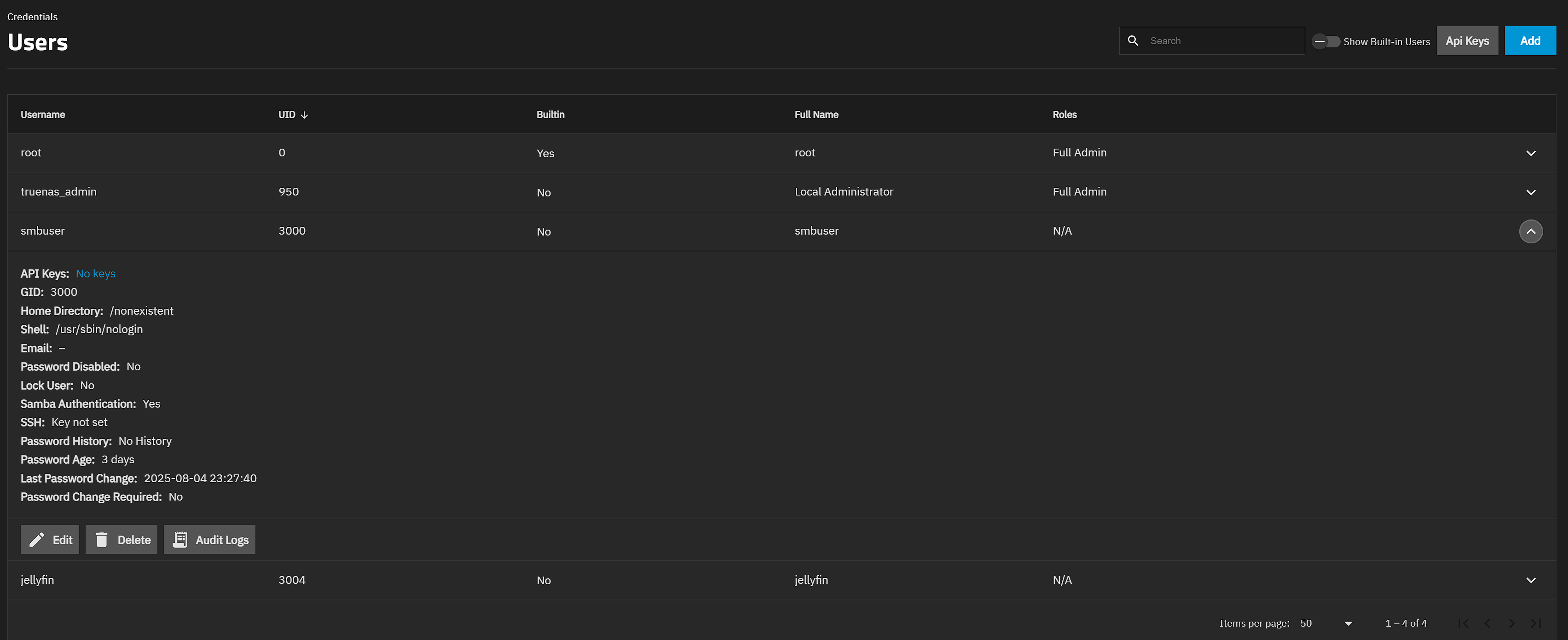

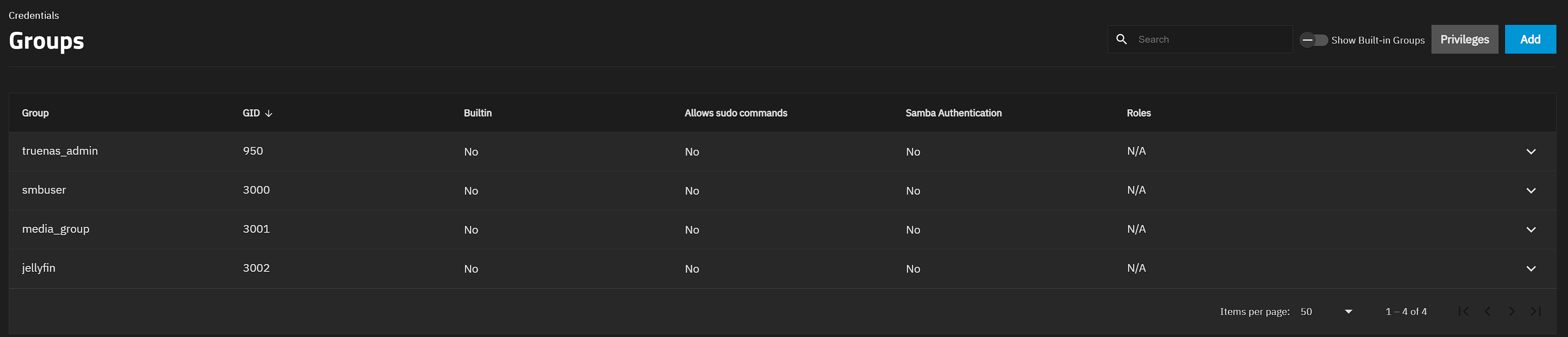

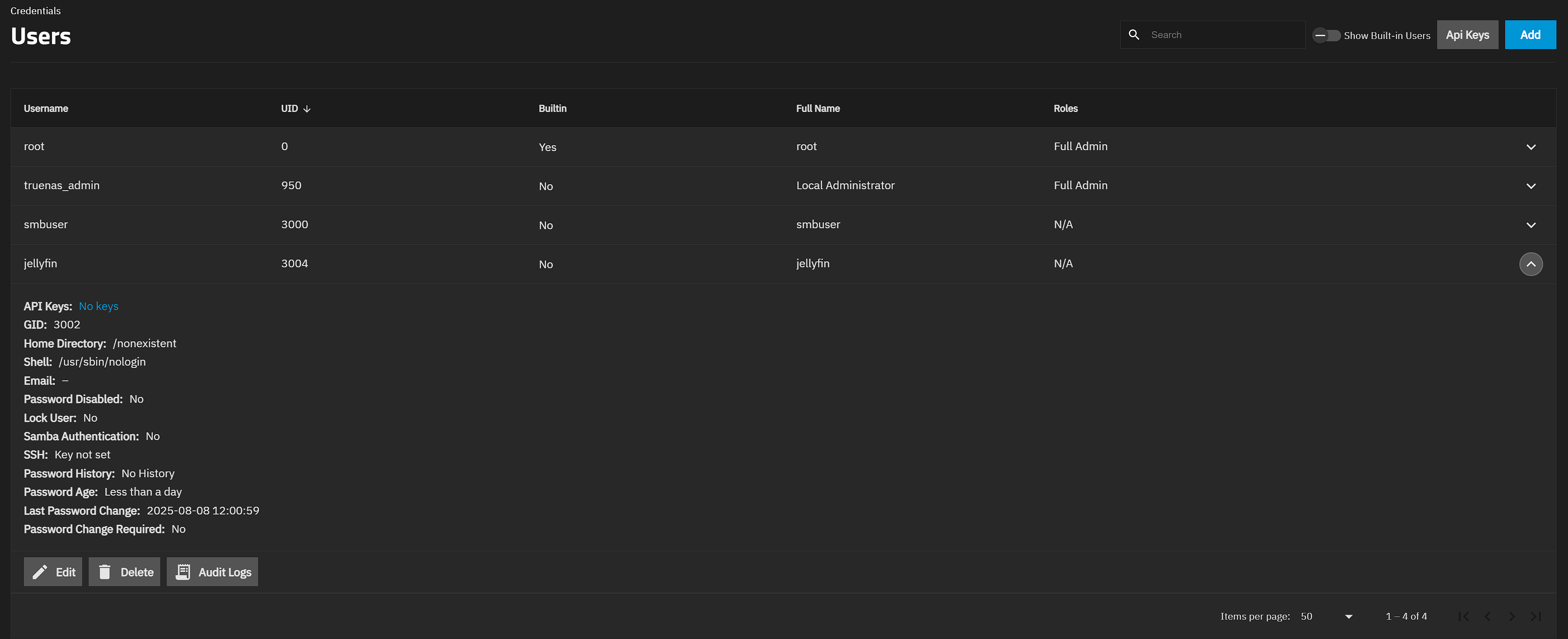

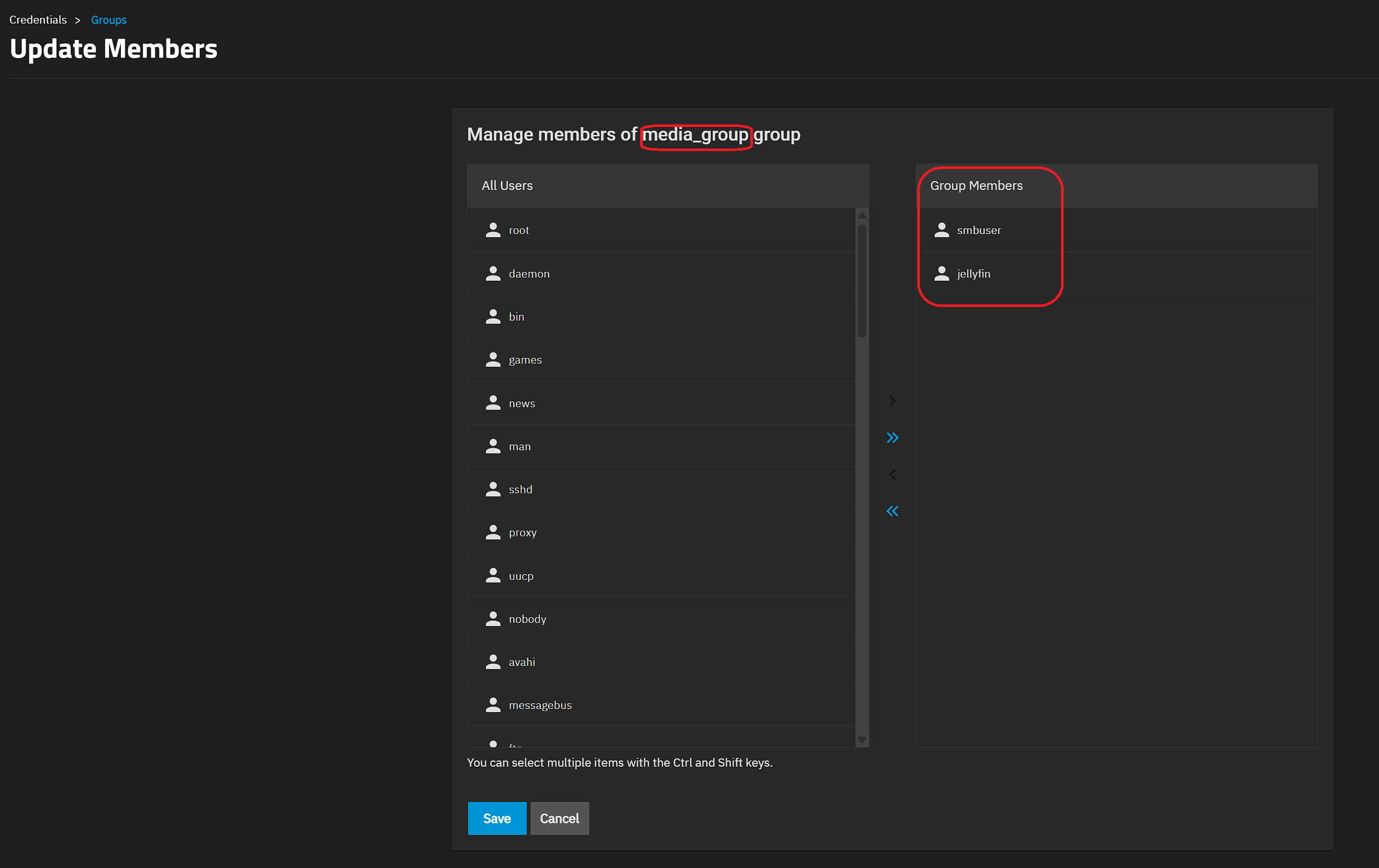

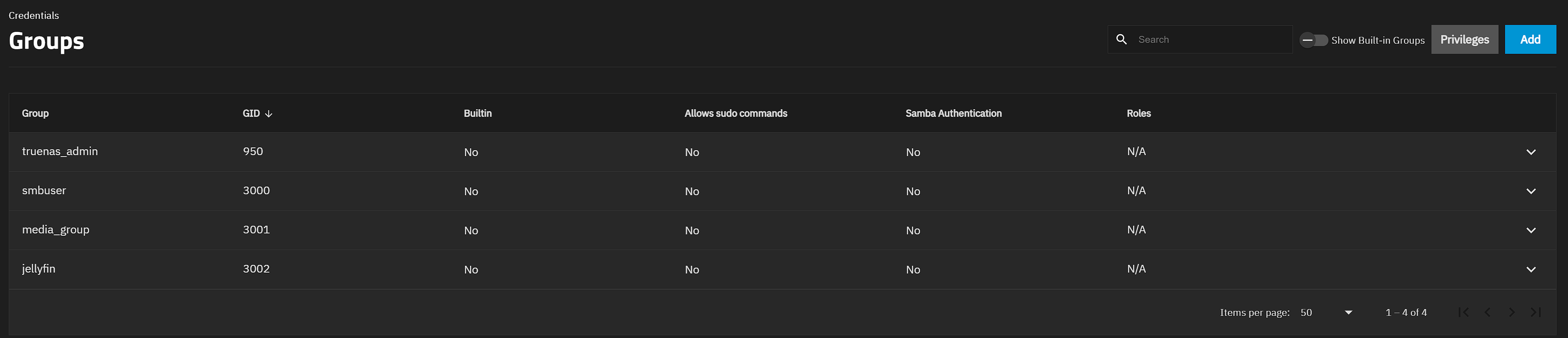

  • Bilder 5.1-5.4 sind meine angelegte Benutzer und die Gruppe, wo sie beide vorhanden sind.

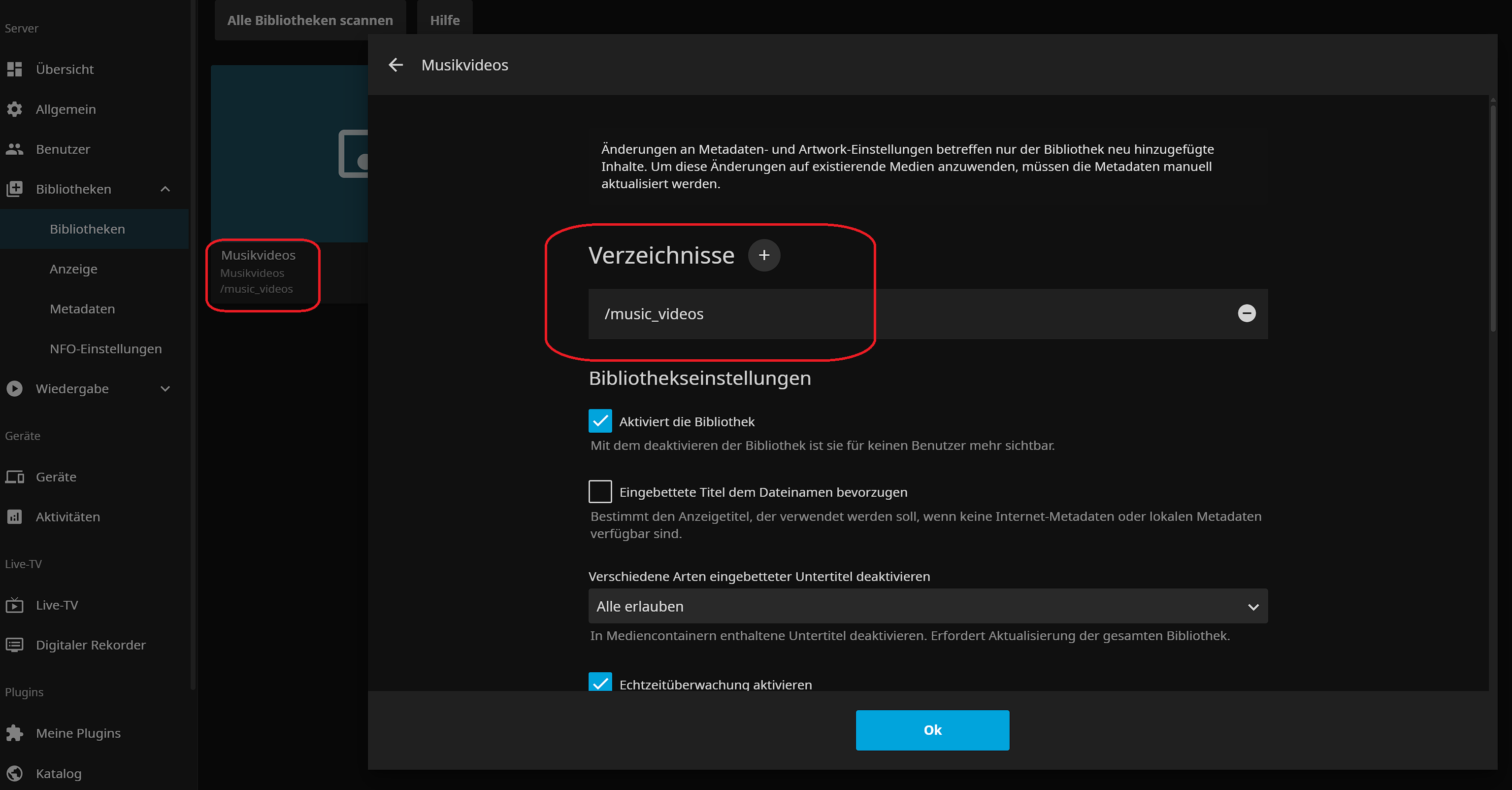

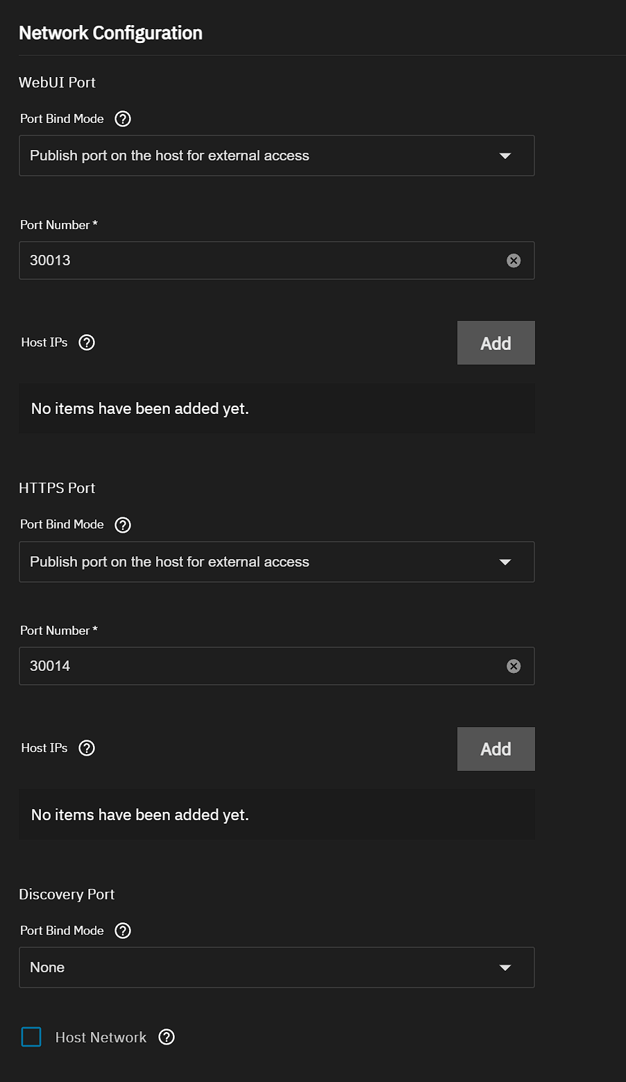

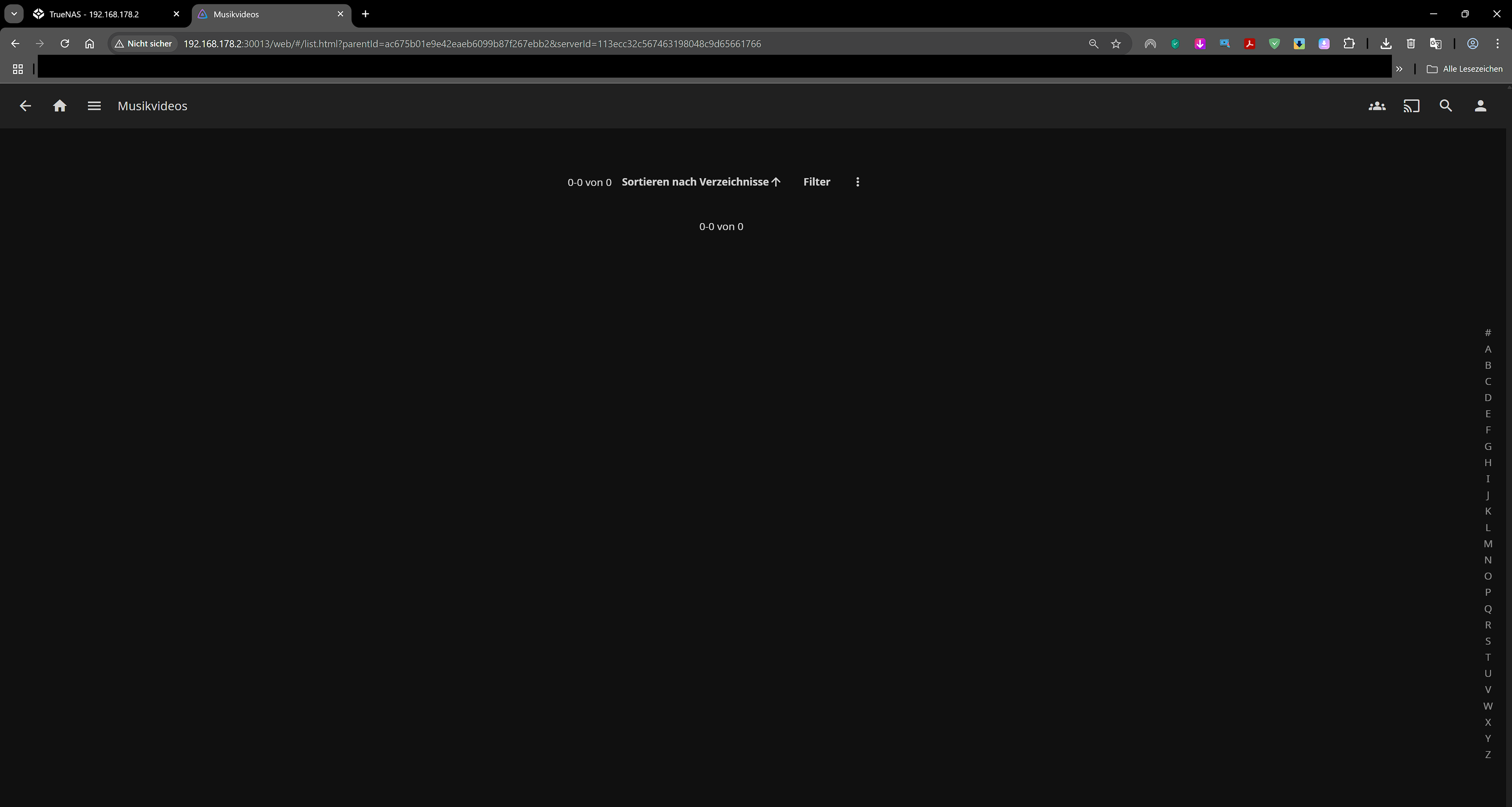

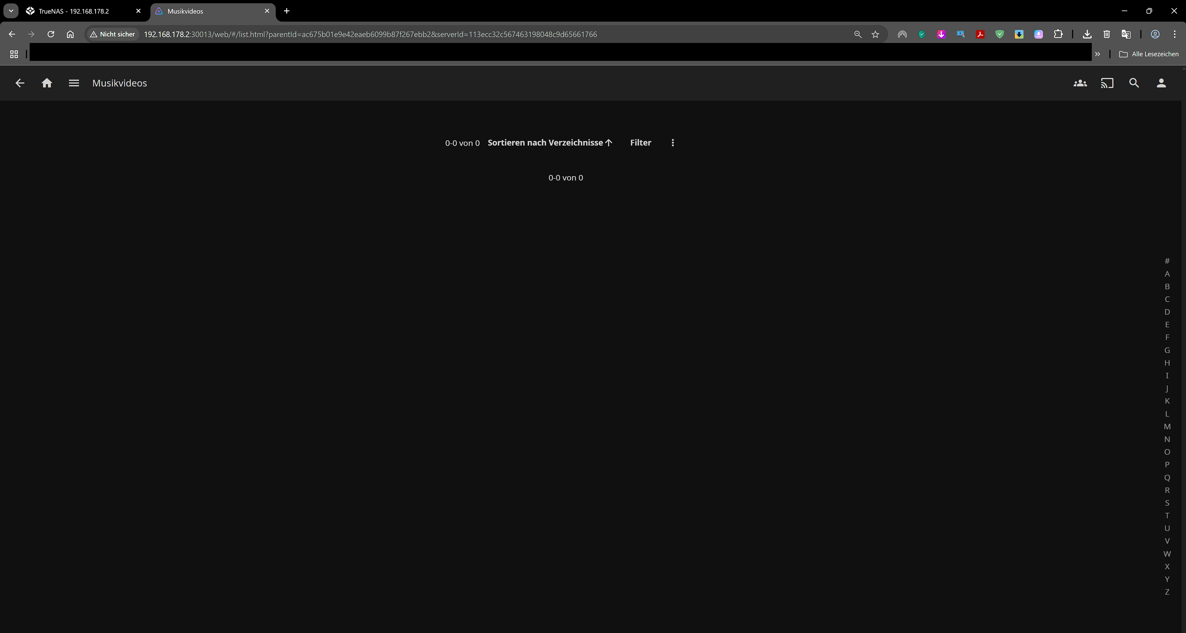

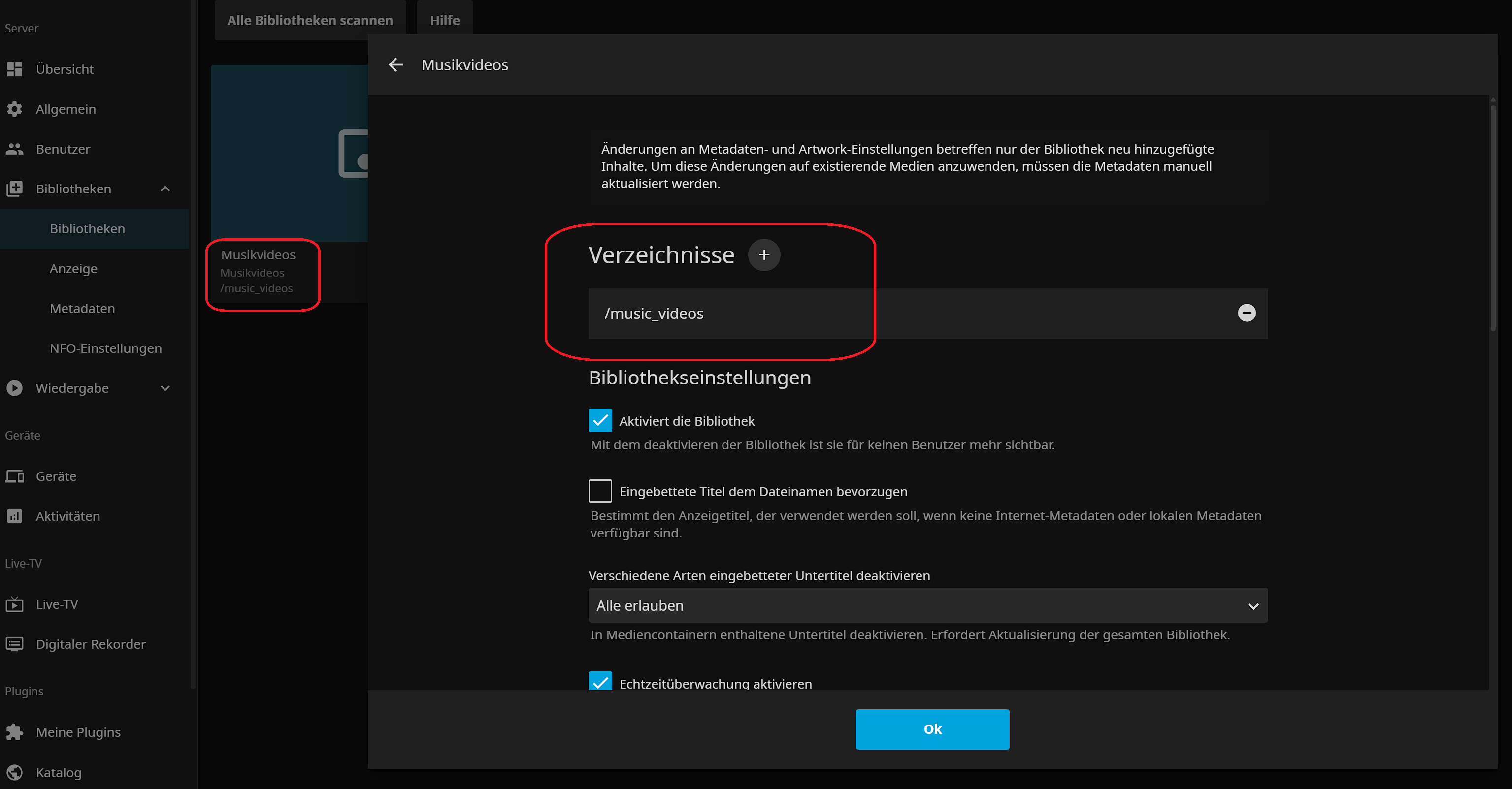

  • Bilder 6.1-6.2 sind eigentliche Ausgabe, was ich aktuell unter diese Adresse (http://192.168.178.2:30013) sehe. Ich hatte auch versucht schon statt den Port 30013 den 8096 zu wählen. Aber es hat nichts gebracht. Auch deinstallieren von App hat nichts gebracht. Die IP (192.168.178.2) ist im Router fest an der aktuelleren Netzwerk Interface gebunden.

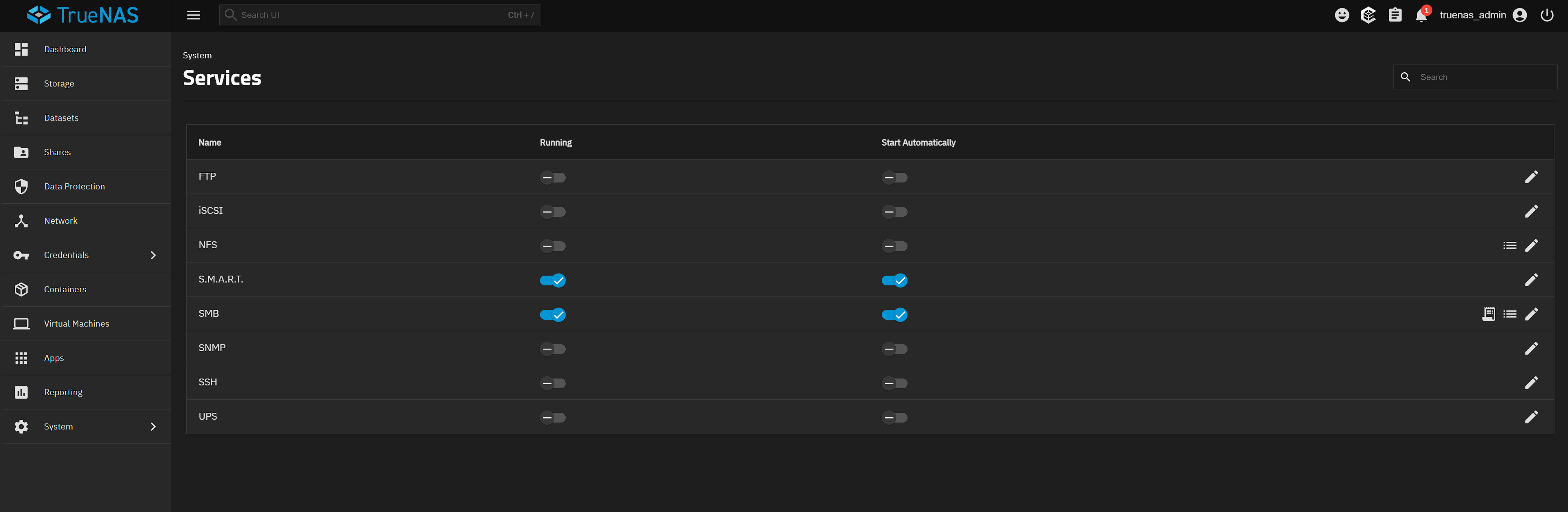

PS: Vermutlich hatte ich irgendwo falsch die Freigabe angelegt, aber ich weiß nicht wo. Die aktuell eingeschaltete Services kann man auf dem Bild 7 sehen. Habe ich vielleicht da etwas nicht freigeschaltet?

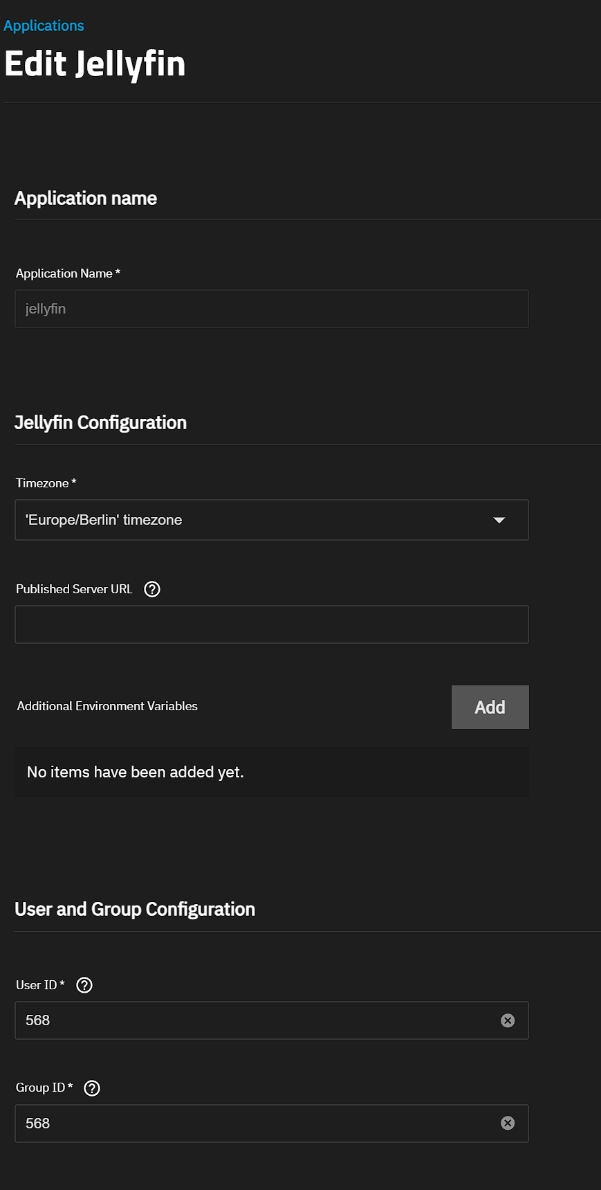

Warum gibst du im Jellyfin-Container nicht die richtige UID und GID ein?
568/568 > 3004/3002
Bild 4.1 > Bild 5.2/5.3
Reaktionen: Monkey D. Ruffy
Mist. Das habe ich total übersehen. Als ich es geändert hatte, hatte es sofort geklappt. Danke dir. :daumen:
