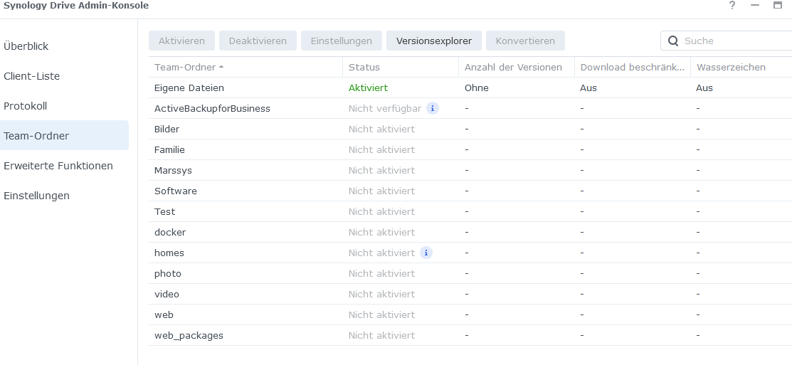

Danke für die schnellen Rückmeldungen!
@Tamron : Versionierung sollte nicht das Problem sein, siehe Anhang.
@jtr00 : Papierkörbe sind alle geleert über die Systemsteuerung.

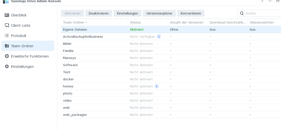

Hier bei "Anzahl Versionen" schauen. Da wird Platz belegt.
Default ist auf 8 Versionen. Und wenn du das änderst, dann wird der Platz freigegeben. Bei mir waren es nach paar Monaten ~2 TB.
Hast du das schon ausgeführt? Erst dann wird alles bereinigt.
Reaktionen: IceKillFX57
@oicfar
da ist nix mehr, schon gelöscht. Ärgere mich seit Wochen damit rum.
Bereinigt habe ich auch schon wiederholt durchgeführt.
