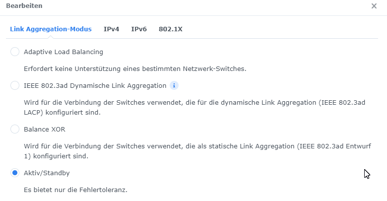

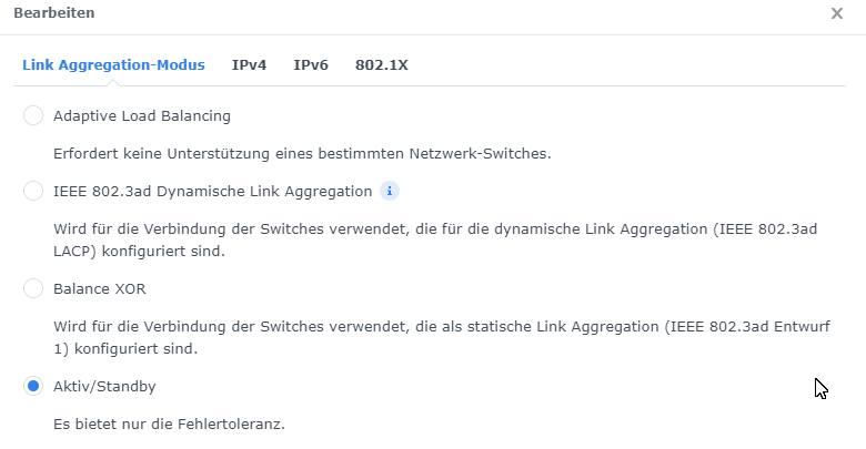

Bisher war die Nas über 2 Lan-Kabel mit der Switch verbunden und ich musste in letzter die statische Link-Aggregation nutzen, denn mit der Dynamischen ist manchmal meine DynDNS unterbrochen gewesen und hatte keine Verbindung per Domain. Komischerweise lief es aber mit der Einstellung statisch.

Habe ich auch gedacht, weil ich diese Bond Einstellung mit der Switch genutzt habe.
Diese Netzwerkeinstellung wurde jetzt aber von mir gelöscht, da ich nun auf 2,5 GBit/s umgestiegen bin.

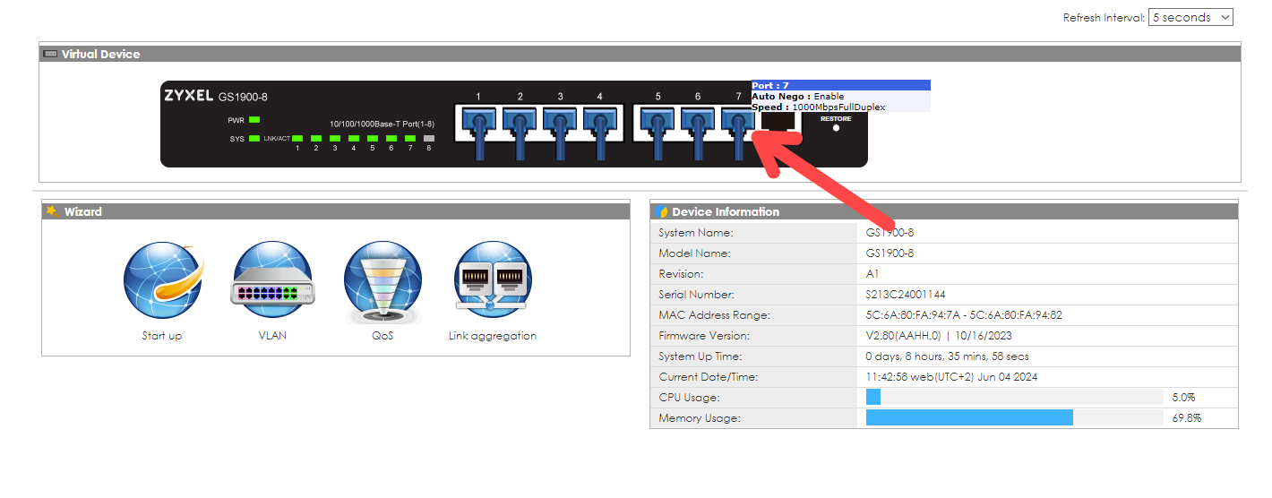

Das kann ich nicht ausschließen, denn vorhin war ich mit dem Verkabeln fertig und ein Port hatte auch nur 100 MBit/s. Diesmal einer der Rechner. Aus- und wieder einschalten hat auch hier geholfen. Ich werde es im Auge behalten
Habe jetzt 1000 MBit/s für die Geräte eingestellt, die es können.
Es handelt sich ja um eine Management Switch. Zuvor war auf Auto eingestellt.
Es handelt sich um die alte Switch, die noch mit 1000 MBit/s Geräte weiter beibehalten wurde.

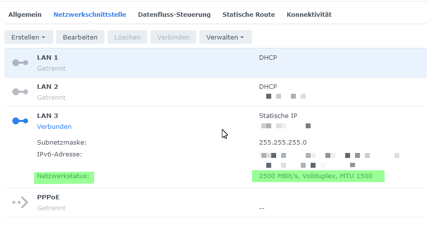

Kann auch die Switch auch mal auf Werkseinstellung zurücksetzen. Das Problem scheint daher gar nicht an der NAS gelegen zu haben und jetzt habe ich da ehe einen 2,5 GBit/s Adapter dran und damit scheint es mit einer 2,5 GBit/s Switch gut zu laufen.

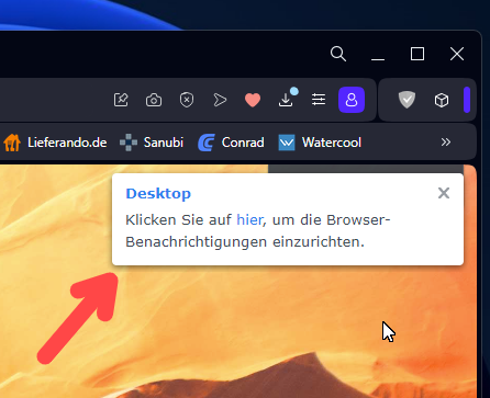

Mal eine andere Frage, kann man, was gegen diese nervige Benachrichtigung tun?
Die scheint mit meinem Opera ehe nicht zu funktionieren.
Auf "HIER" lässt es nicht klicken, nur mit X ausblenden. Beim nächsten Seitenbesuch ist es wieder da.

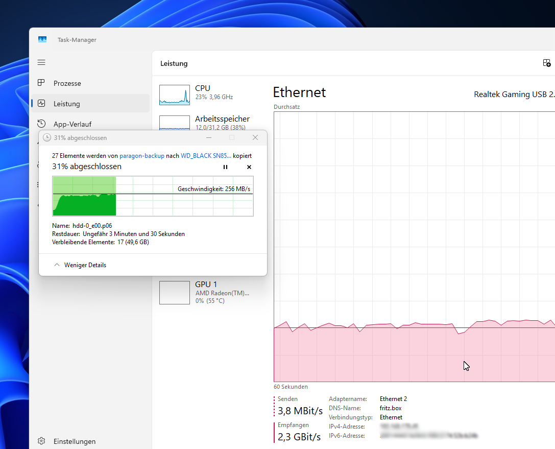

Gestern habe ja auch alles auf 2,5 GBit/s umgebaut. Hintergrund war aber nicht nur das Netzwerk, sondern weil ich meine Bandbreite erhöhen wollte. Das hat sogar schneller geklappt, als ich gedacht habe und bin jetzt schon heute Nacht umgestellt worden.

duAffentier schrieb:
Nix! ;) Geht mir auch so.
Komisch, gerade eben habe ich wieder versucht auf "HIER" zu klicken und diesmal hat es geklappt. :daumen:

Um das Thema als gelöst abschließen zu können. Es lag tatsächlich an der Switch und nicht an der NAS.
Mit der Umstellung auf feste 1000 MBit/s scheint mit den Geräten, die weiterhin mit der Switch angeschlossen sind, problemlos zu laufen.
