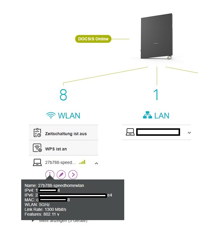

Vodafon Übersicht (scheint alles okay zu sein)

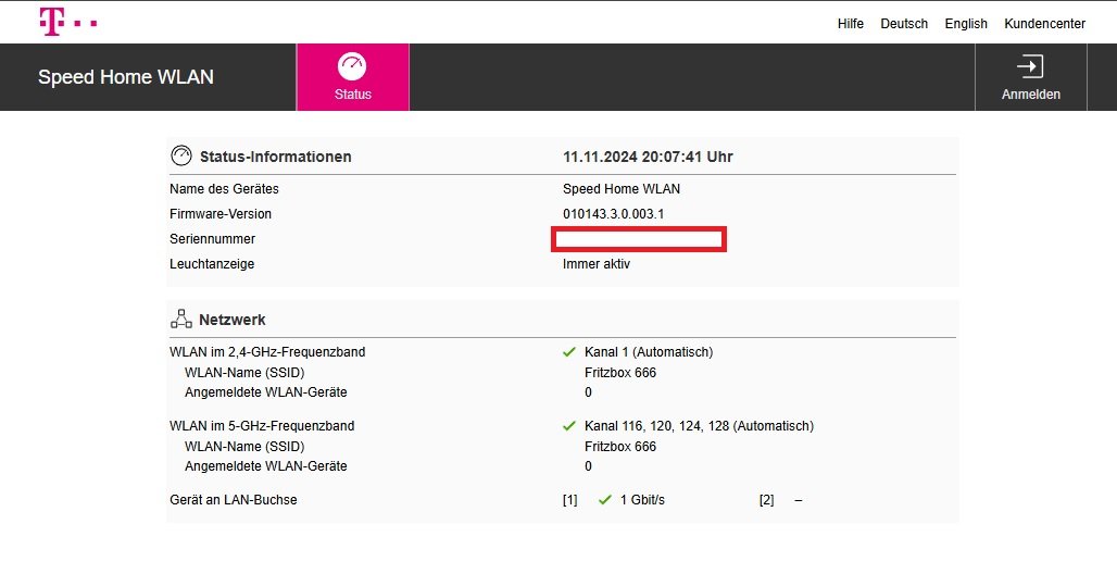

Telekom Speedhome Übersicht

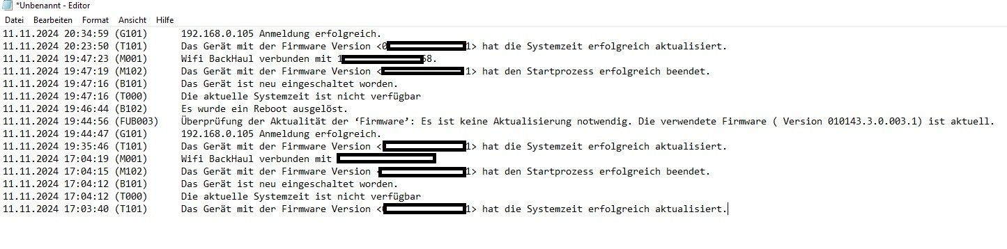

Protokoll vom Repeater(Speedhome) (zugriff auf weiter zurĂŒck, falls notwendig)

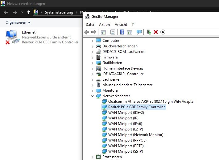

GerÀtemanager (obwohl Modem angeschlossen ist)

1. Lan Karte - Deaktivieren und wieder Aktivieren
2. Speedhome und PC neustarten
3. Dann hat er auch den Speedhome wieder erkannt und es klappt wie vorher....
Sowas, ist wirklich noch nie passiert.... verstehe auch nicht wo durch sowas jetzt entstanden ist... meine GĂŒte...
Falls jemand das gleiche Problem haben sollte, in dem einen Foreneintrag stand, wenn das nicht klappen sollte(was bei mir geholfen hat), sollte man noch im GerÀtemanager, die Lan Verbindung noch mal deinstallieren und wieder installieren, das musste ich jetzt nicht machen.
