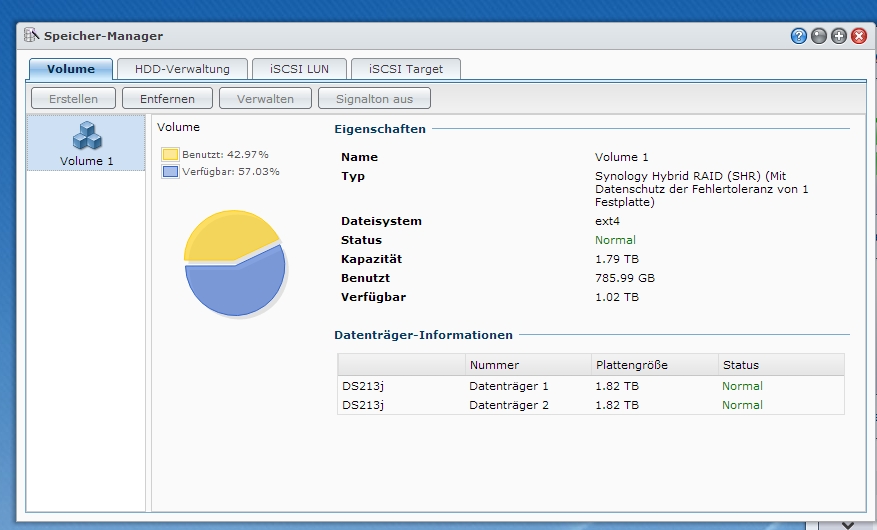

Ich habe meine beiden Festplatten wieder eingebaut und wollte das ganze wieder auf Raid1 stellen, aber irgendwie kann ich es nicht ändern, da "verwalten" nicht anklickbar ist. Auch steht im Speicher Manager nur Volume 1..
Wo liegt der Fehler ?
IndianaX schrieb:Die sind doch schon Verbunden im Raid, unten in der Liste siehst du doch Datenträger 1 und 2.
Ah sorry, dachte da müsste Raid1 stehen. Die Hybrid Variante beinhaltet also auch die Spiegelung von HDD1 auf HDD 2?
