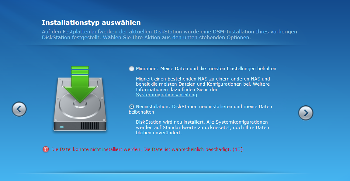

von einem Bekannten, habe ich ein Synoplogy NAS DS214se bekommen.
Dieses habe ich geöffnet, vom Staub befreit, HDD´s überprüft und wieder eingebaut. Nun möchte ich das Gerät neu aufsetzen.
Bei mir an den Laptop gehängt und über diskstation:5000 auf die WebOberfläche.
IP, da kein DHCP hat die Kiste 169.254.193.131 bekommen.
Das DSM habe ich von hier
Leider komme ich, wie unten abgebildet nicht weiter:
Die Datei bzw. Firmware heitß DSM_DS214se_42962.pat
Habe diese mehrmals herunter geladen, aber immer das selbe.
An der BOX selbst ist alles grün. Außer der Status. Der blinkt wild Orange. Aber das ist denke ich normal, wenn nix drauf ist.
Besten Dank
Nimm mal ne älteres PAT, der bootloader scheint noch mit DSM 5 oder 6 zu laufen, wenn ich mich richtig an das Bild erinnere. Also teste dich mal langsam von neu zu alt. Wenn es dann irgendwann klappt, dann auf neueste Version updaten. Im Rahmen des Softwareupdates wird dann auch der Bootloader geupdatet.

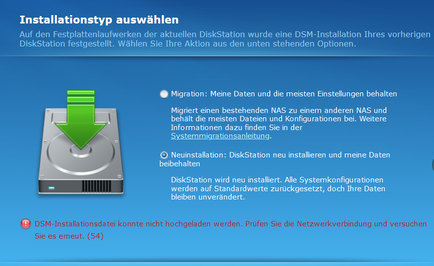

Hallo und Danke schon einmal für die Antworten.
Das älteste DSM was ich auf der Seite gefunden habe, ist: DSM_DS214+_25556.pat
sieht dann leider so aus:
Wisst Ihr zufällig auswendig, wie ich alles am Gerät zurücksetzen kann? ich habe mal hinten in das Reset"loch" eingepiekt. Dann Piep es einmal und wieder raus. danach wieder...aber nur einen Pieps....ich wartete 20 Sekunden....danach habe ich mal neugestartet.
Drei Signaltöne kommen da nie.
