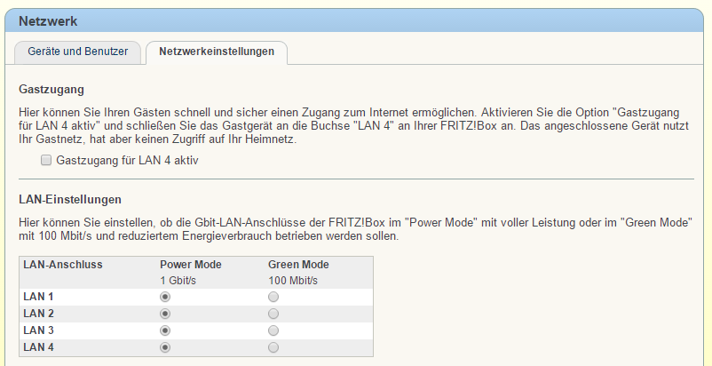

Kontrolliere doch mal in Deinen FritzBox-Einstellunge, ob der Haken bei 1000 Mbit/sec gesetzt ist (standardmäßig nur 100 MBit/sec). Die DS müsste zumindest über Kabel deutlich mehr als 13-15 bzw. 50 MBit/sec schaffen! In Laptops sind meist auch nicht so tolle WLAN-Module verbaut. Probier mal zum Testen einen WLAN-USB-Stick (300er oder 433er), ob damit die Übertragungsrate steigt! Den kann man sich im Freundeskreis sicherlich zum Testen mal ausleihen ... Ansonsten gilt das, was EnergieRiegel postete.

Die Fritz Box hat an allen 4 LAN Anschlüssen 1000MBit aktiviert.

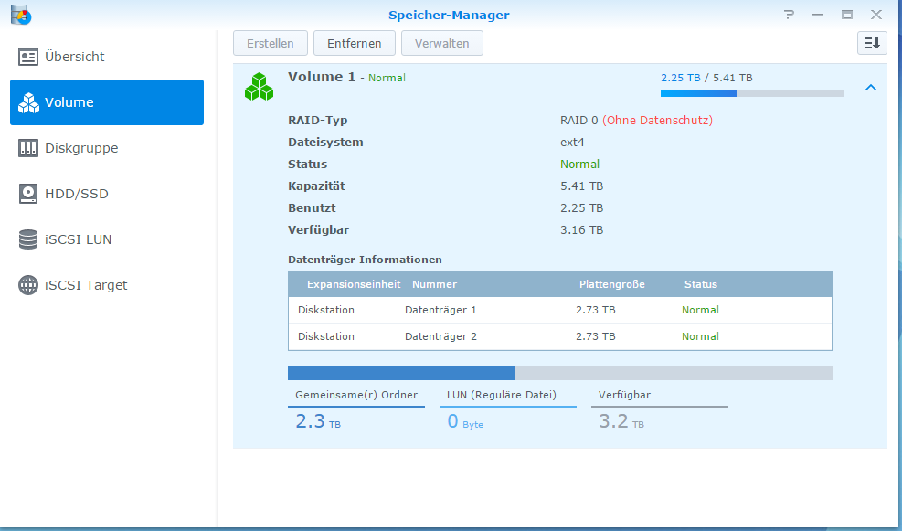

laufen noch andere apps? wie sieht die auslastung beim kopieren aus?

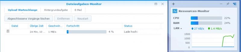

Die Auslastung ist ok, wie auf dem Bild:
Beim Download von der DS über WLAN komme ich ja auch auf ca 13-15 MB/s

50 MB/s sind immer noch etwas langsam (wenn auch schon deutlich fixer). Ich erreiche per LAN an meinem Desktop-PC um die 100 MByte/s sowohl beim Schreiben als auch beim Lesen, was auch normale Werte für die DS215j sind. Schau doch mal im DSM im Ressourcenmonitor, was da eventuell CPU-Last verbrät und das System verlangsamt.
Schon mal einen Upload per FTP oder Netzlaufwerk versucht? Der Screenshot zeigt einen Upload über die DSM-Oberfläche.

Seit wann ist denn das NAS eingerichtet? Eventuell macht DSM da noch irgendwelche Optimierungsarbeiten. Der Festplattenstatus ist auch ok (Speicher-Manager -> Volume).

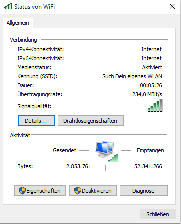

Was hast du denn für Geschwindigkeit bei deiner WLAN-Verbindung? Gehe mal ins Netzwerk- und Freigabezentrum, dort dann auf "Adaptereinstellungen ändern" und dann einen Rechtsklick auf die WLAN-Verbindung und auf "Status". Dann siehst du die momentane Geschwindigkeit.

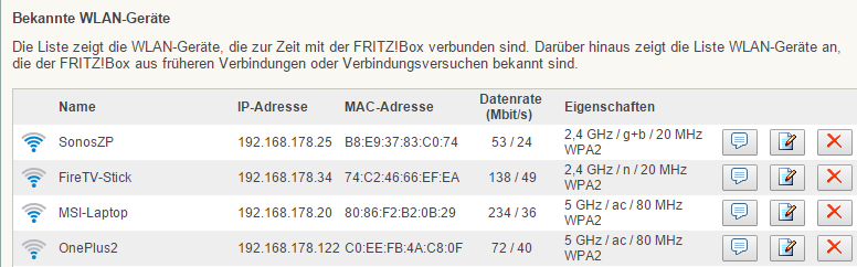

Oder in der Fritzbox unter WLAN -> Funknetz. Dort sollte dein Laptop angezeigt werden und dort sollte auch stehen, ob er mit 5 GHz und mit ac verbunden ist. Als Beispiel mal die Anzeige aus meiner Fritzbox, dort sieht man, dass mein Smartphone per 5 GHz und 802.11ac verbunden ist.

So, beim testen ist was komisches passiert.
Meine WLAN Werte sind die folgenden:

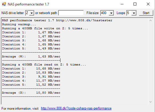

Als ich dann den NAS Performance Tester laufen lies ist folgendes passiert:
Auf das NAS wieder nur mit 1-2 MB/s, vom NAS 10-12 MB/s.

Wenn ich das richtig sehe (Screenshot der Fritzbox), dann ist der Downstream per WLAN bei ca. 230 MBit/s, wovon ungefähr die Hälfte nutzbar ist, macht also deine 10-12 MByte/s. Der Upstream der WLAN-Verbindung beträgt aber laut Anzeige nur 36 MBit/s, wovon wiederum nur ca. 18 nutzbar sind. Das ergibt dann auch deine gemessenen 1-2 MByte/s.
Gehe ich mit meinem Notebook in die Nähe der Fritzbox 7490, dann erreiche ich laut der Anzeige in der FB etwas mehr als 500 Mbit/s im Downstream und 230 MBit/s im Upstream. Das ergibt dann ca 25 MByte/s im Download vom NAS und ca. 11-12 MByte/s im Upload auf das NAS.
Mir scheint so, als ob deine WLAN-Karte nur einen Stream nutzt. Was erreichst du denn für WLAN-Übertragungsraten, wenn du das Laptop neben der Fritzbox nutzt?
Ich vermute da eher ein WLAN-Problem. Hast du die WLAN-Karte nachträglich verbaut oder war die schon original drin? Wenn du sie selber verbaut hast, dann hast du ggf. ein Antennenkabel nicht korrekt angeschlossen oder die beiden Kabel vertauscht.
