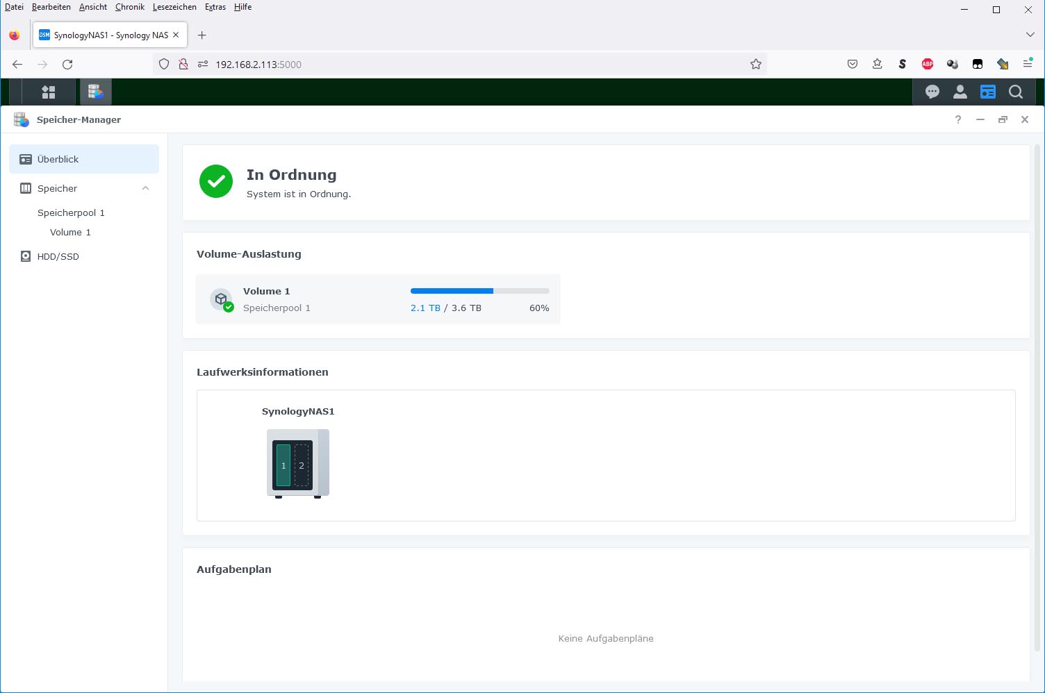

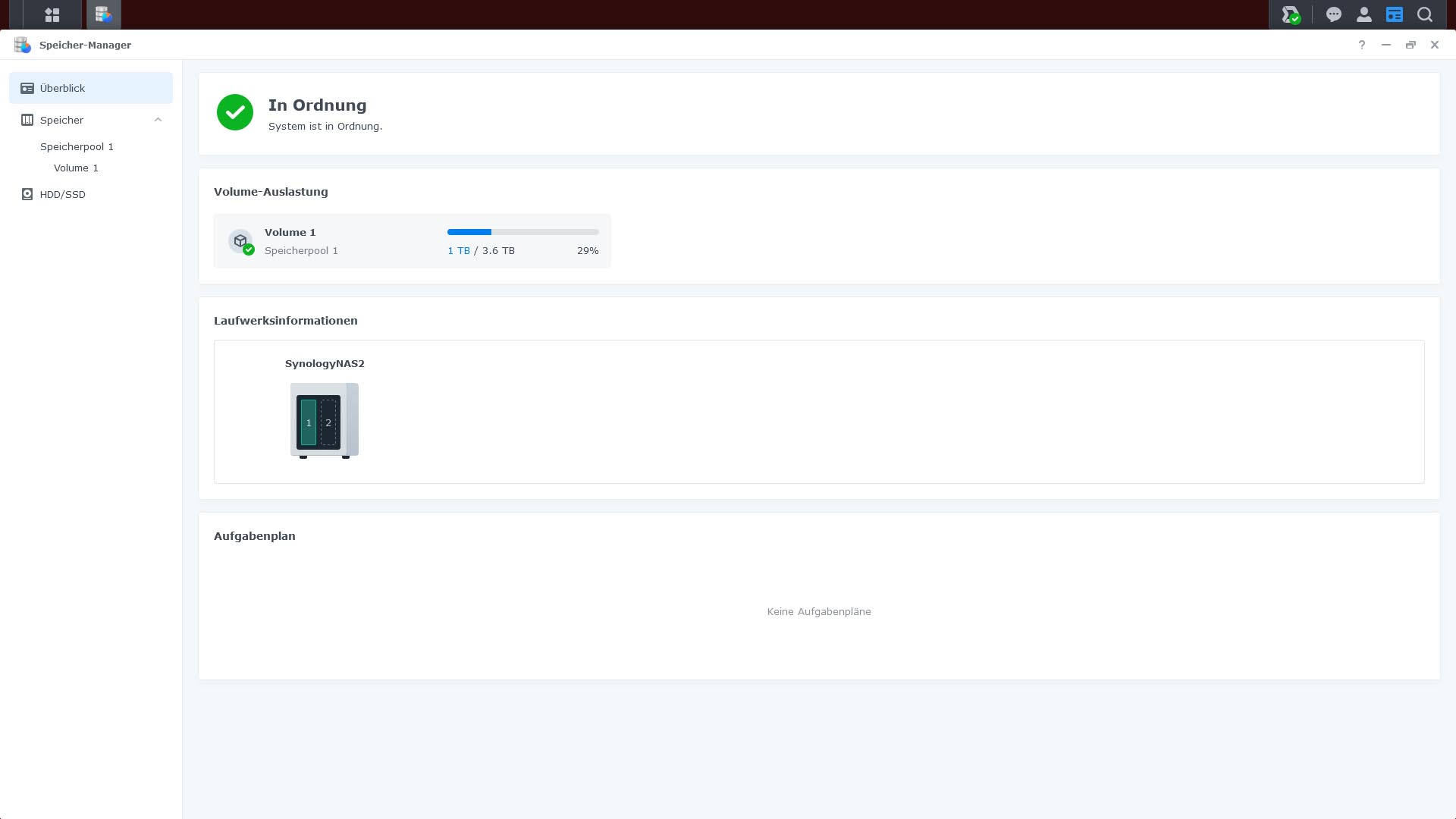

Kann mir jemand sagen, wieso 1,1 TB Daten (auf Windows-Datenträger) 2,1 TB auf dem NAS belegen?
Snapshots aktiviert?
Ne. Hab exf4 als Dateisystem gewählt.
Bin echt etwas enttäuscht. Wenn ich diesen Overhead erwartet hätte, hätte ich 8TB-Platten gekauft. Aber ich dachte, 4 TB, wenn 3,6 TB nutzbar sind und ich 1,1 TB Daten habe, sollte das locker sehr lange reichen...

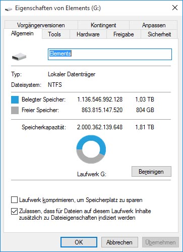

Aber jetzt wird es RICHTIG skurril:
Habe das zweite NAS gleichzeitig mit dem ersten (beides DS220+, die gleiche Festplatte, ebenfalls neu, 4TB) neu aufgesetzt und mit denselben Apps versorgt: Drive, HyperBackup. Aber nur die Sync-App vor dem Daten einspielen aktiviert.
Also beide NAS zu dem Zeitpunkt gleich aufgesetzt und gleich konfiguriert.
Aufs erste NAS habe ich die Daten via Windows 10 Explorer kopiert. Gleichzeitig war schon das Syncen aktiviert. Das heißt, während ich die Daten vom Explorer auf NAS 1 kopiert habe, wurden sie im Hintergrund bereits aufs 2. NAS gesynct.
Jetzt ist die Synchronisation fertig, alle Daten identisch.
ABER: Auf dem 2. NAS brauchen die Daten tatsächlich nur ihre rund 1 TB.
Hat jemand irgend eine Erklärung dafür?
Gibt es ein verstecktes Verzeichnis auf dem NAS, auf dem evtl. quasi eine 2. Kopie gespeichert wird?
Ich kapiere es nämlich nicht.
Und was soll ich jetzt tun? Einfach NAS 1 nochmals leer räumen, Syncen umdrehen und die Daten so aufs spätere Haupt-NAS schieben? Zeitaufwand wäre dann rund 1 Tag denke ich.
