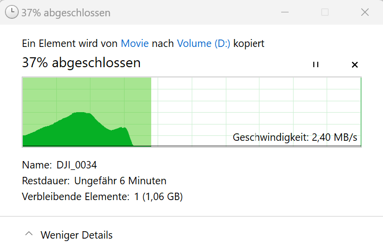

habe mir jüngst eine neue Synology DS224+ gekauft und mit zwei Toshiba MG09 18TB Platten ausgerüstet. Die Einrichtung hat soweit gut geklappt, allerdings habe ich erhebliche Performance Probleme. Genauer gesagt liegt irgendetwas beim Download vom NAS im argen. Will ich Dateien herunterladen, so geschieht dieses nur extrem langsam. Er startet mit 30-40MB/s um dann nach wenigen Sekunden auf 1-2MB/s abzufallen, zwischenzeitig geht es dann auch mal wieder auf 30-40MB/s hoch um dann direkt wieder abzufallen. Die Testdatei war dabei ein ~1,8GB großes Video. Das ganze sieht dann in etwa so aus:

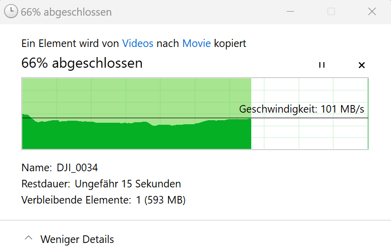

Das Interessante dabei, der Upload funktioniert einwandfrei:

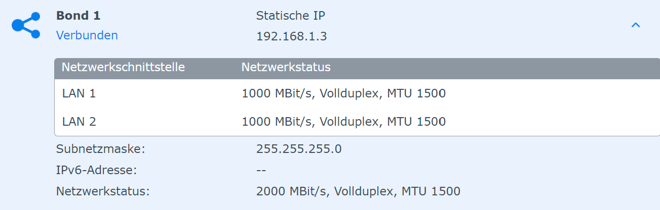

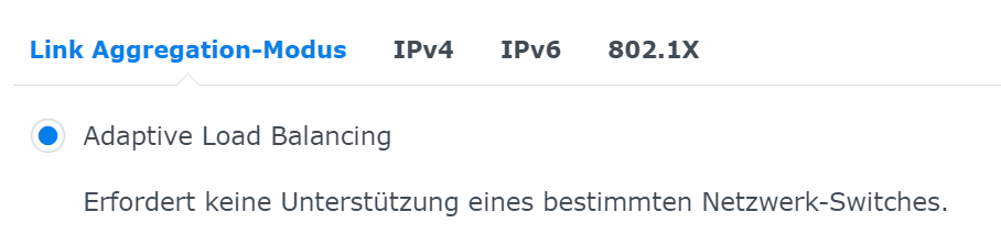

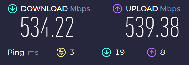

Verbunden ist die DS224+ mit beiden Ports (Modus Bond 1) an einem Deco XE75, der Computer selbst ist via Wifi 6E verbunden. Die WLAN Verbindung ist auch ausreichend schnell, sowohl im Upload als auch im Download reicht es um die Internetleitung voll auszulasten:

Die Netzwerkverbindung als solches

Ich schreibe der Download von der NAS funktioniert nicht, der Upload auf die NAS läuft mit 100-110Mb/s, was etwa dem Maximum der Gigabit Verbindung entspricht.

Die DECO unterstützt keine Link Aggregation falls du das meinst. Deswegen steht das NAS auf "Adaptive Load Balancing"
An der Performance ändert sich aber auch nichts wenn ich das deaktiviere.

Grundsätzlich das Gleiche. Die Geschwindigkeit schwankt stark, er fällt teilweise auf 1-2MB/s ab und verweilt dort dann auch längere Zeit.
