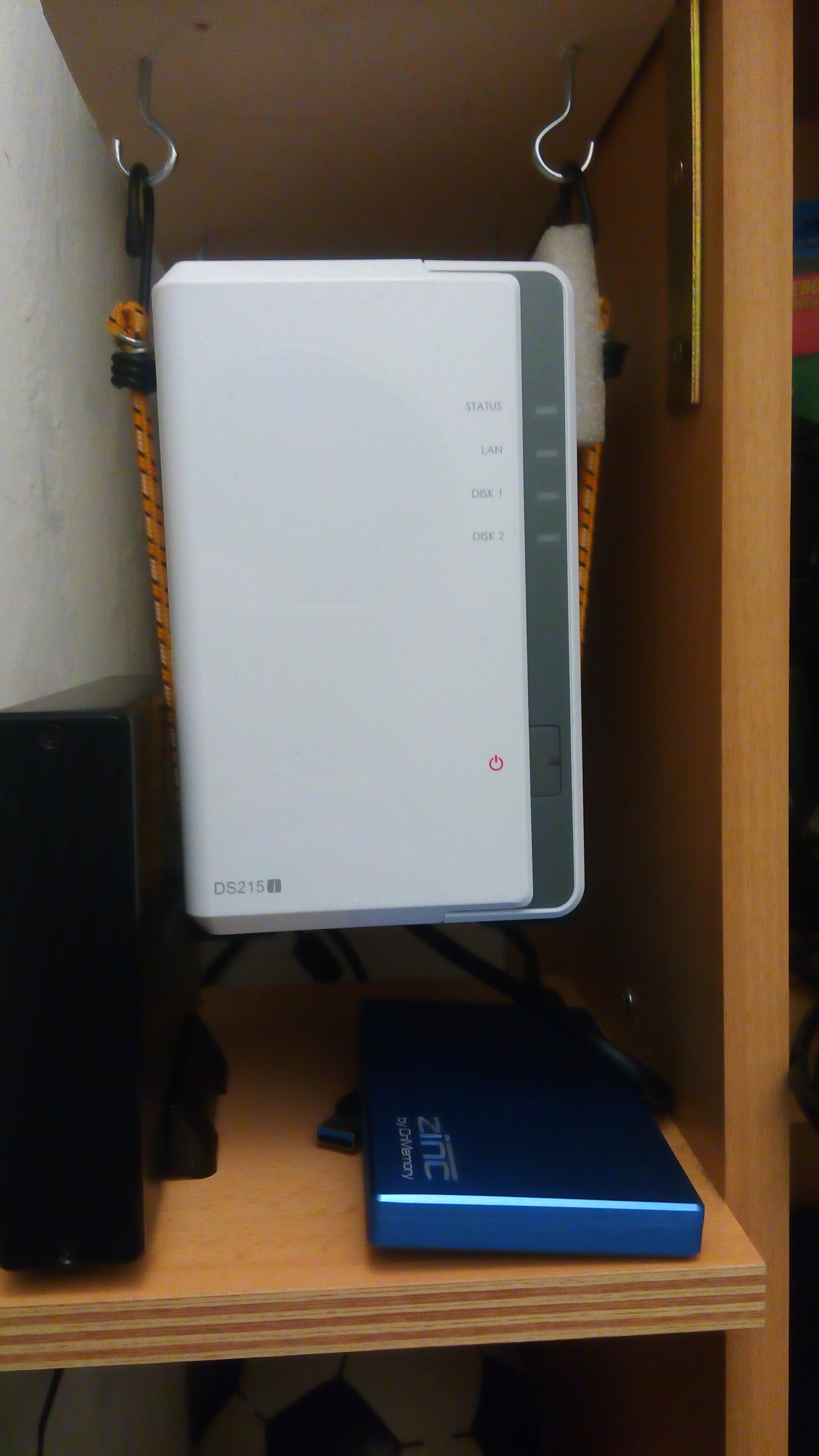

Das sehe ich genauso. Meine DS215j ist zwar wirklich leise, aber man hört auf jeden Fall die Festplattenzugriffe.
Deshalb ist meine auch in eine Art "Vorratsraum" gewandert. Habe sie hängend montiert.
D.h. sie hängt in zwei Gummiseilen, welche an einem Brett befestigt sind.
Ach... hier mal ein Foto :D
Nun ist es wriklich ruhig
