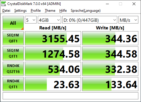

Hier mal zwei Screenshots zur Verdeutlichung wie die Lese/Schreibgeschwindigkeit in den verschiedenen Bereichen variiert:

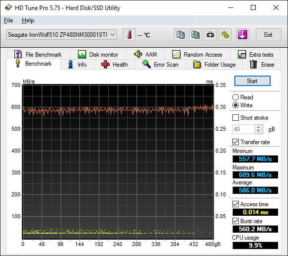

Nach dem Hinweis von @mgutt habe ich mir das SSD Verhalten noch einmal angeschaut. In einem offenen Aufbau, ohne aktive Kühlung (also weder Lüfter noch Kühlkörper) erreicht die SSD kritische Temperaturwerte und drosselt die Geschwindigkeit massiv.
Somit kann ich ohne weitere Hilfsmittel die RAW-Performance der SSD nicht beurteilen. Eventuell komme ich noch an Kühlung dran und werde die Werte dann nachreichen. Auf den Test im NAS hat dies jedoch keine Auswirkung, da dort solche Temperaturwerte aufgrund der viel niedrigeren Schreib- und Leseraten nicht erreicht werden. Und falls doch, dann ist es eine Fehlkonstruktion, da man im eingebauten Zustand im NAS keine Möglichkeit hat, die Kühlung zu beeinflussen.

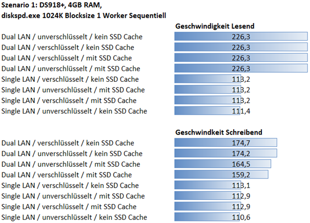

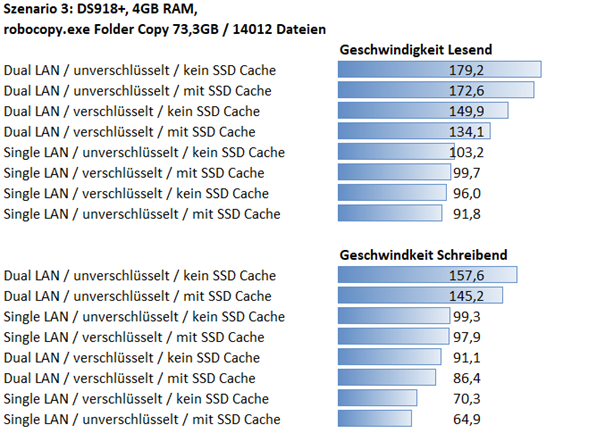

Als Benchmark hatte ich ursprünglich vor, das Intel NAS Performance Toolkit zu verwenden. Aber ich habe mich für das kleine Programm diskspd.exe mit der PowerShell Oberfläche DiskSpeed v0.8.2 entschieden. Das Tool kann Workloads mit verschiedenen Blockgrößen erzeugen und damit verschiedene Szenarien simulieren. Als praxisnahen Test habe ich eine große, 13,3GB Datei und meine Spielebibliothek mit 73,3GB in 14012 Dateien unterschiedlichster Größe geschrieben und gelesen. Es folgen nun meine Auswertungen mit einer kurzen persönlichen Bewertung.
Zu Szenario 1: Wie unschwer zu erkennen ist, limitiert lesend immer die Netzwerkschnittstelle, sowohl im Single als auch im Dual-Betrieb. Wir erreichen immer die maximalen Transferraten. Schreibend scheint es auch ein Limit zu geben: ca. 174MB/s. Der SSD Cache wirkt erstmal nicht positiv und wenn man genau hinschauen will, sogar leicht negativ aus. Ver- und Entschlüsselung geschieht mit voller Geschwindigkeit Fazit: Synthetische Benchmarks sagen nichts über die Leistungsfähigkeit des SSD Caches aus, die Festplatten sind im SHR1 schnell genug.

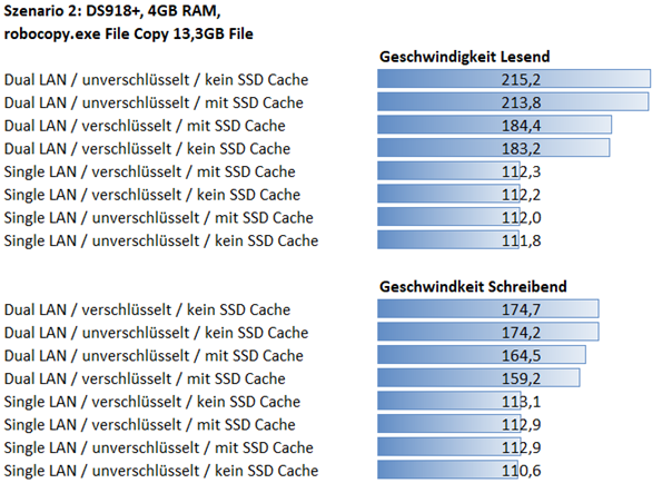

Zu Szenario 2: Der etwas realistischere Test mit einer großen Datei, die ein Backup, ein Film oder eine ISO Datei sein könnte, zeigt, dass auch hier der SSD Cache bei meinem Test lesend keine weitere Auswirkung hat. Wenn man das NAS im Single-LAN Modus betreibt, muss man sich auch keine weiteren Gedanken machen. Im Dual-LAN Modus scheinen wir lesend an ein Limit der Entschlüsselungseinheit zu kommen: ca. 184MB/s. Schreibend liegen wieder alle nahe beieinander, der SSD Cache wirkt sich nicht positiv aus.
Zu Szenario 3: Ich habe meine Spielebibliothek auf das NAS geschoben und damit einen realitätsnahen Mixed-Workload erzeugt. Viele Dateien bunt gemischt Groß und Klein. Trotz der Leistung des NAS wirkt sich nun die Verschlüsselung merklich sichtbar aus. Zum ersten Mal ist nicht mehr die Single-LAN ein limitierender Faktor. Leider hinterlässt der SSD Cache immer noch keinen positiven Eindruck.

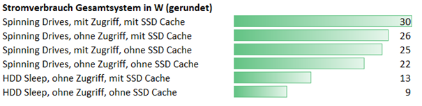

Der Stromverbrauch des Systems hält sich in Grenzen, die SSDs erhöhen ihn erwartet leicht. Mein Energiekostenmessgerät ermittelt den Durchschnittsverbrauch und errechnet mir ca. Jahreskosten von 40 Euro. Der Wert ist aber Abhängig von eurem Stromtarif. Wahrscheinlich liegt er aber darunter, da das NAS doch öfters im Standby ist, als bei meinen Tests.

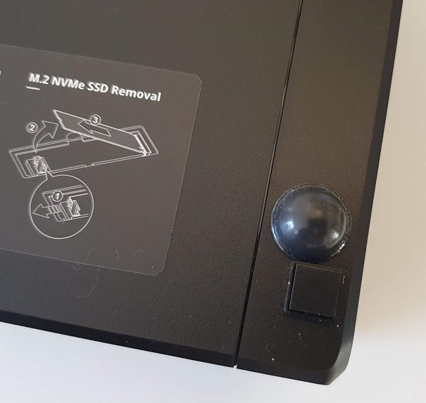

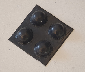

Neue Füße
Die einfachste und auch kostengünstigste Modifikation: Einfach neue, besser dämpfende Füße neben den standardmäßig angebrachten Füßen aufkleben. Solche Füße gibt’s eigentlich bei jedem Hifi-Zubehör-Laden (oder Amazon). Diese müssten natürlich höher und besser als die Stock-Füße sein 😉
Vorteil: Die Vibrationen der Festplatte und des gesamten NAS werden nicht mehr so stark an den Schrank/Tisch übertragen. Kosten: 4 Euro. Für mich ein Must-Have!

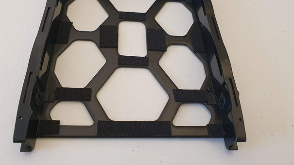

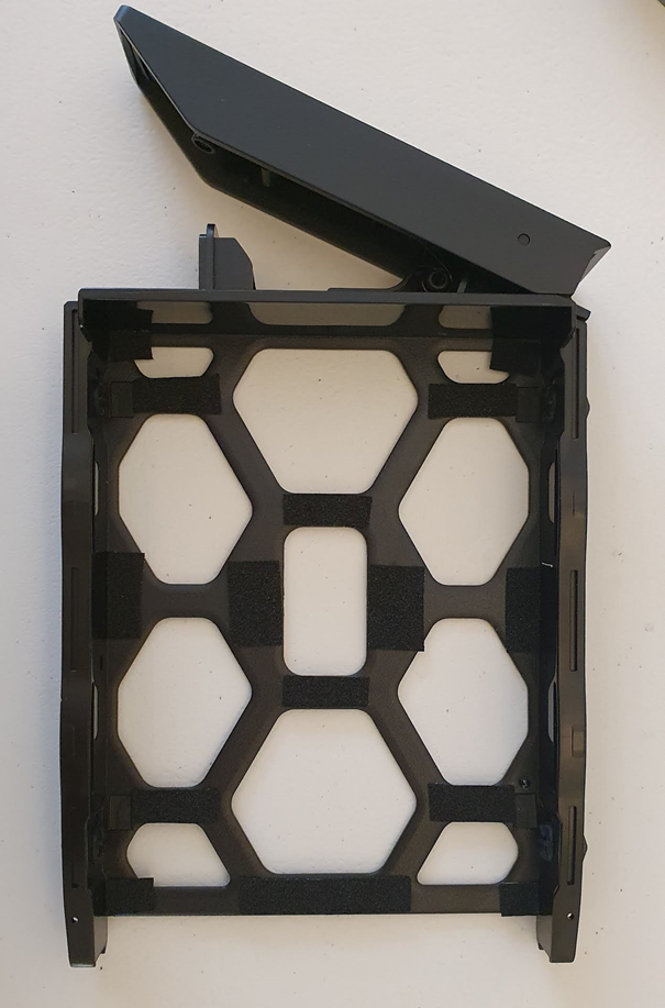

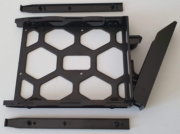

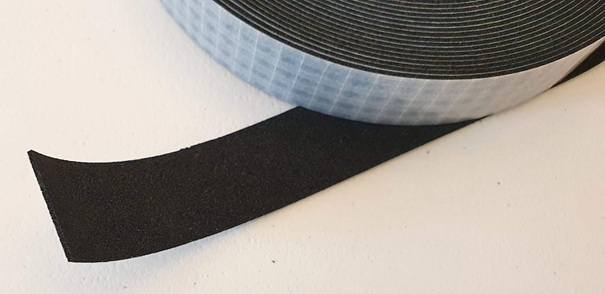

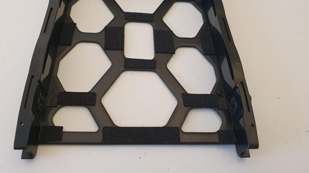

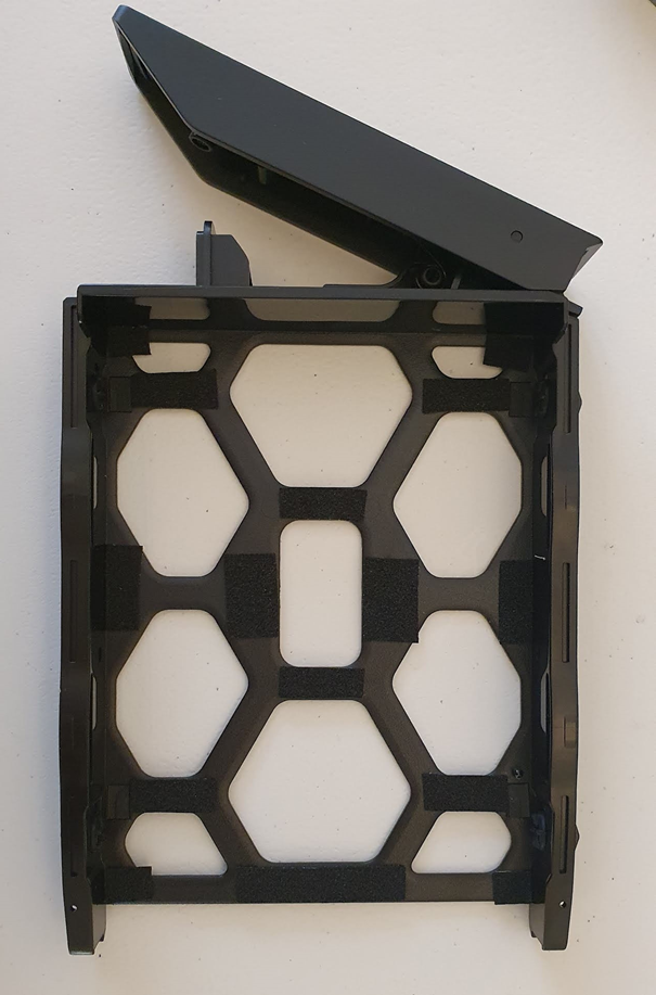

Mehr interne Dämpfer

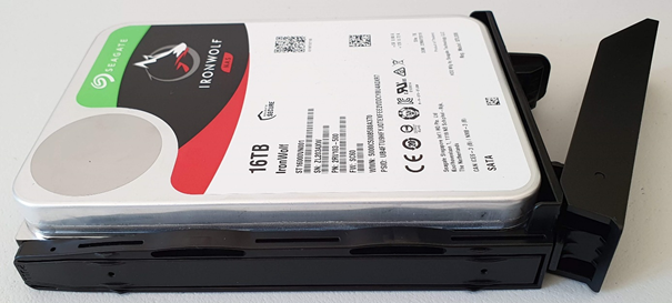

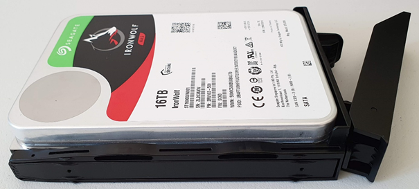

Die Festplatte wird wie erwähnt werkzeuglos im Einschub befestigt. Leider gibt es je nach Modell der Platte noch kleine Spalte, welche, wenn die Festplatte mal läuft, zu Vibrationen führen können. Die Lösung ist nun, dass die Platte zum einen enger/fester in ihrem Rahmen sitzt, als auch, dass der Rahmen enger/fester im NAS sitzt.

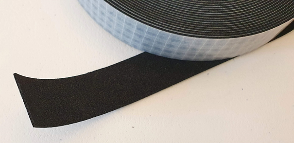

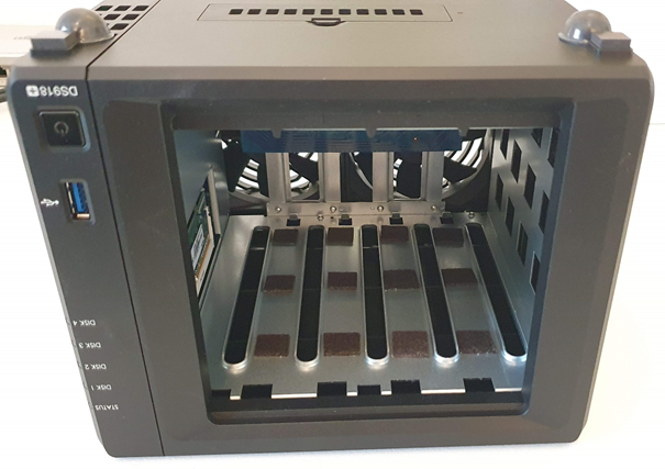

Ersteres lässt sich mit einem dünnen, rutschfesten Moosgummi bewerkstelligen. Dieser wird überall dort, wo die Festplatte den Rahmen berühren könnte aufgebracht. So eine Rolle gibt’s entweder bei euch im Baumarkt oder auch bei Amazon. Eine Rolle hält euch von der Menge her mehr als nur das eine NAS. Meine hat eine Dicke von 1mm (bei 10m Länge und 20mm Breite)
Für zweiteres benötigen wir etwas ähnliches, mit genau der umgekehrten Wirkung: Filzgleiter für Hartböden. Diese kann man in das NAS kleben, sodass der Rahmen fester im Gehäuse sitzt. Bei mir was es nötig die Pads an die Oberseite des NAS zu kleben, da sonst die SATA Schnittstellen nicht mehr gepasst haben. Die Gleiter gibt’s auch im Baumarkt, Möbelhaus oder halt wieder Amazon. Achtet darauf, dass diese ganz dünn sind, 1mm reicht.
Vorteil: Es „scheppert“ nicht mehr so sehr. Die Platte und der Halter kann nicht mehr an das Gehäuse „schlagen“. Kosten für beide Modifikationen zusammen ca. 10 Euro.

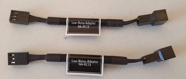

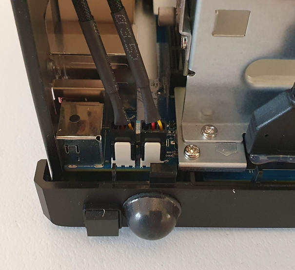

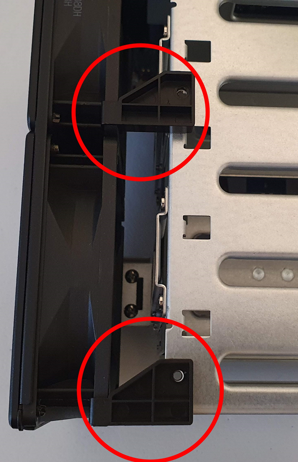

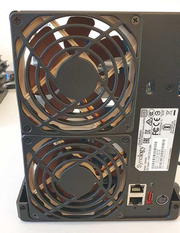

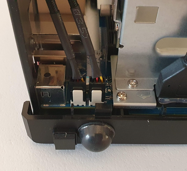

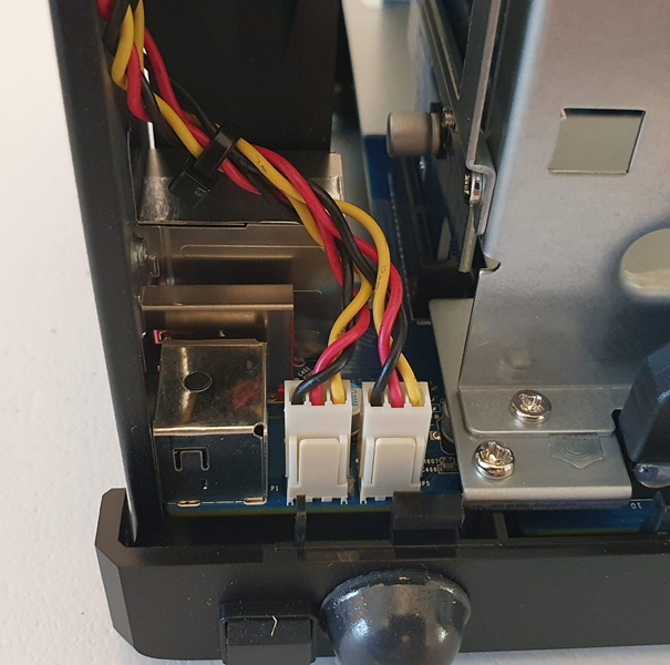

Neue Lüfter

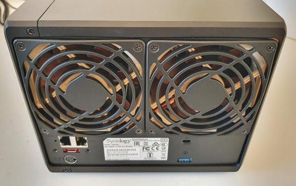

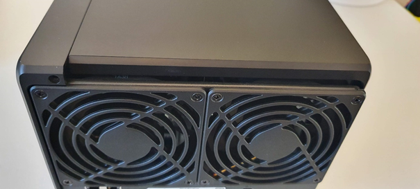

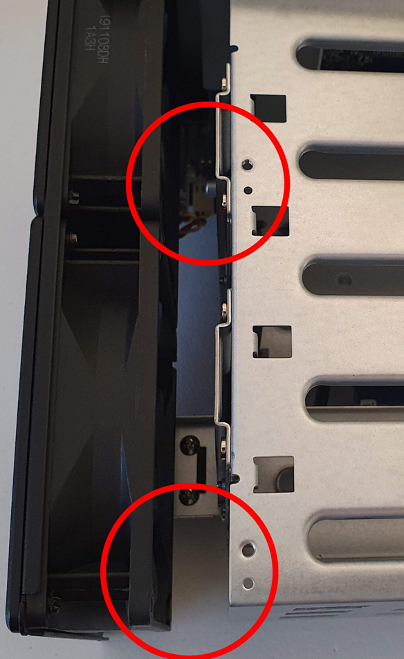

Die nächste Modifikationen ist die Aufwändigste und auch Teuerste. Wir tauschen die Lüfter gegen ein Modell eurer Wahl. Achtung: Höchstwahrscheinlich erlischt hier die Garantie! Bitte nur auf eigene Gefahr durchführen und mit den Konsequenzen leben, wenn etwas schief geht! Ein Garantiesiegel brechen wir aber nicht 😉 Bei den Lüftern ist wichtig, dass es sich um 92 X 92 x 25mm Modelle handelt. Je nach Ausführung des Lüfterherstellers sind kleinere Modifikationen am Lüfter notwendig (nicht am NAS, ganz wichtig, man kann es also problemlos Zurückbauen).

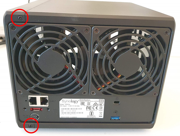

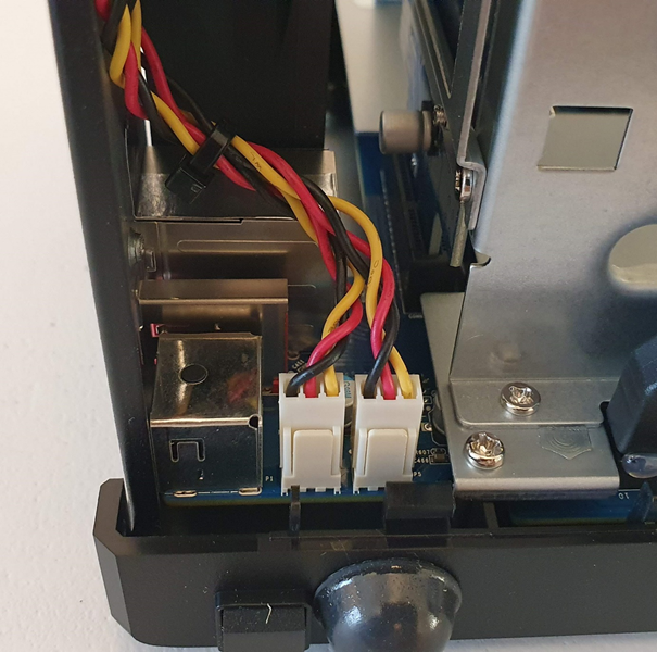

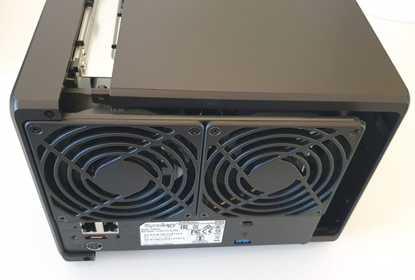

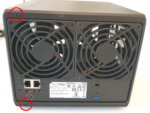

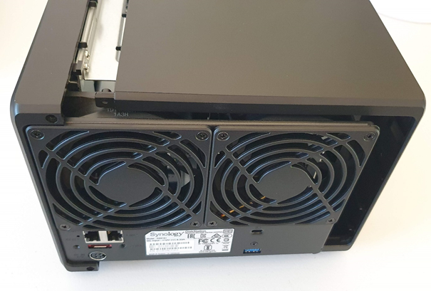

Als Erstes muss man das NAS öffnen. Dazu entfernt man zwei kleine Schrauben auf der Rückseite, schiebt dann das Gehäuse leicht nach Vorne und ein Stück zur Seite und danach lässt es sich einfach abnehmen.
Wenn man mal drin ist, kann man sich in aller Ruhe anschauen was Synology sich da so gedacht hat und z.B. die SSDs montiert sind.

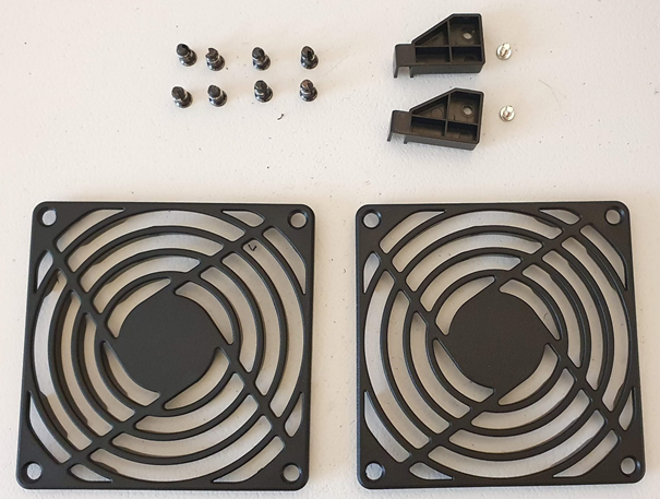

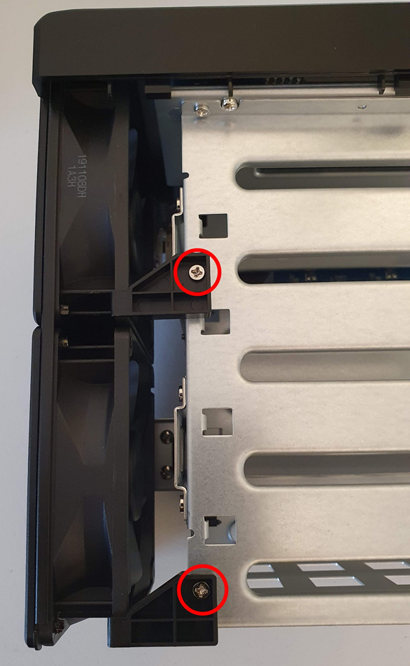

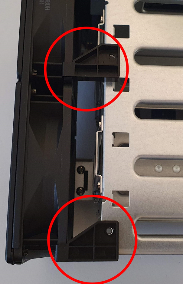

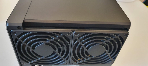

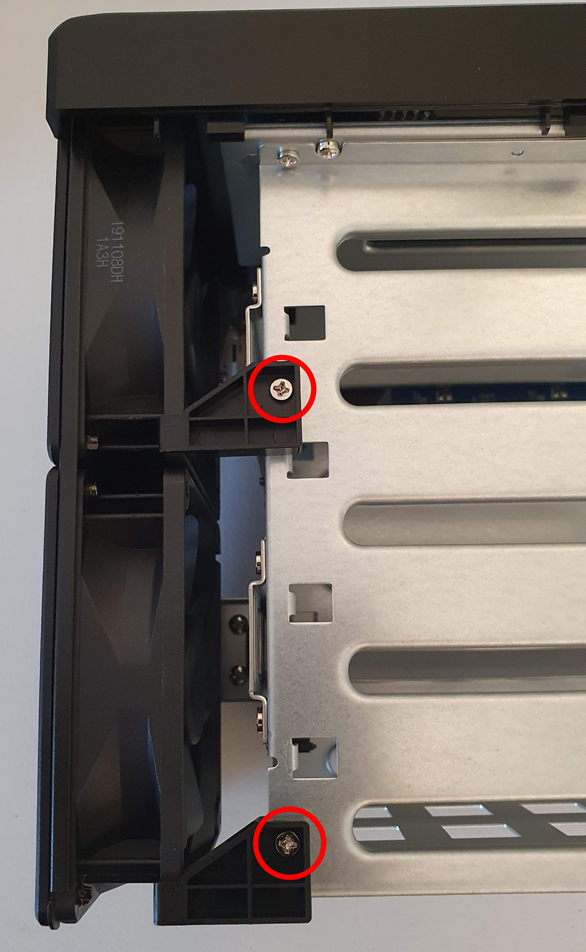

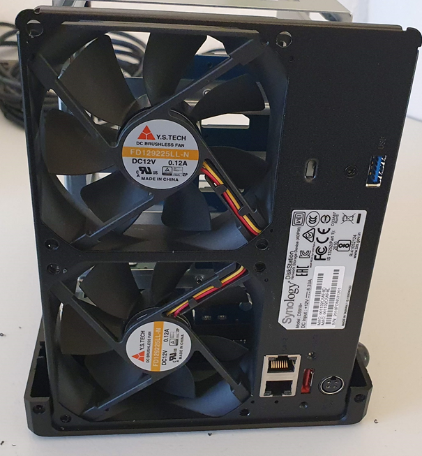

Ok, weiter mit der Demontage der Lüfter: Entfernt nun die zwei Halter an der Oberseite, indem ihr zuerst die Schrauben löst und dann die Halter abnehmt (gut darauf aufpassen).
Offtopic: Kleine Anekdote aus dem Alltag eines Mechanikdesigners (also die, die PC-Gehäuse entwerfen): Es ist die höchste Kunst einen Komplett-PC zu entwerfen, bei dem die Schraubenvariation auf ein Minimum reduziert ist. Hier hat Synology gute Arbeit geleistet, denn die Schrauben der kleinen Halter sind dieselben mit der auch die SSDs angeschraubt werden (und die auch noch vielfach im NAS verbaut sind)

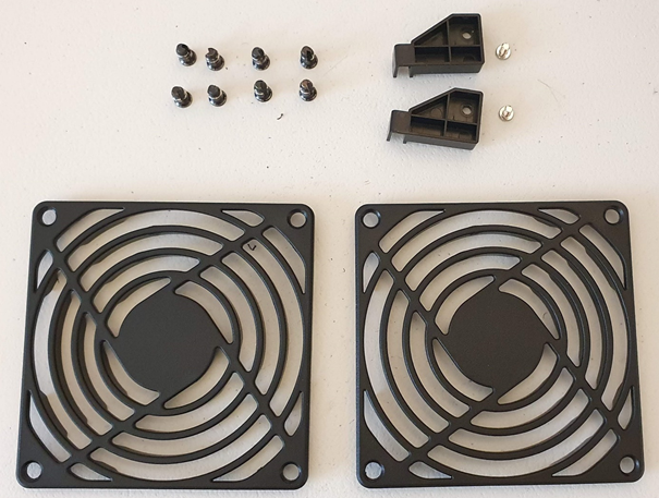

Ok weiter geht’s: jetzt lösen wir die 8 Schrauben der Lüfter, danach fallen die Gitter von ganz von alleine ab, und ziehen die Lüfterstecker vom Board.
Danach einfach die Lüfter vorsichtig entfernen. Alle Montageteile und die Lüfter gut aufbewahren!

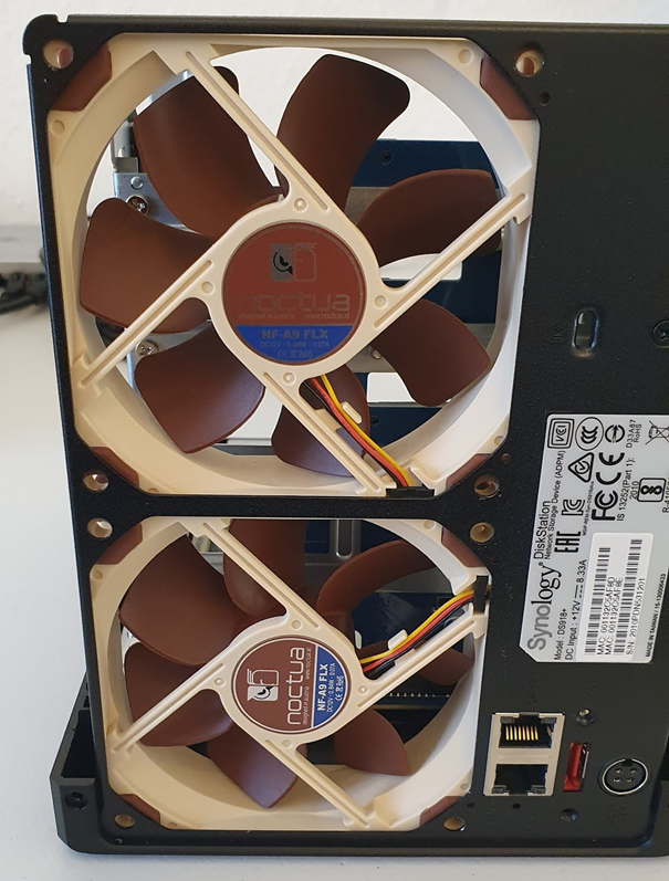

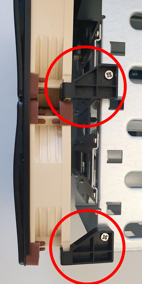

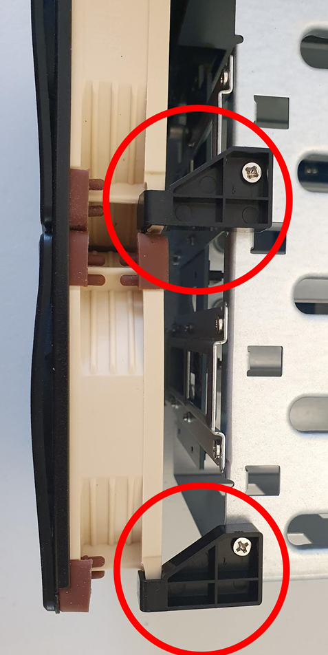

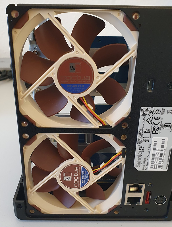

Jetzt setzen wir einfach die neuen Lüfter ein und verschrauben sie wieder, inkl. Der Lüfterabdeckungen. Hier kann es sein, dass es zu Spannungen kommt, denn die Abdeckungen sind speziell für die Lüfter von Synology angepasst. Aber kaputt sollte nichts gehen. Nicht vergessen die Lüfterkabel wieder anzustecken!
Und auch die kleinen Halter oben wieder anbringen. (hier musste ich für die Noctua die Dämpfer an den Lüftern entfernen und eine Ecke ein bisschen abschleifen, da der Rahmen wohl etwas dicker als bei den Synology Lüftern ist)
Jetzt nur noch das Gehäuse wieder anbringen, aufstecken und draufschieben, die zwei Schrauben wieder reindrehen und die Modifikation ist fertig. Wie schon erwähnt stehen die Abdeckungen jetzt leicht ab, aber das ist nur Optik auf der Rückseite des NAS.
Vorteil: Im Idle oder bei Idealbedingungen in einem klimatisierten Raum nimmt sich die Laufstärke nicht viel. Aber wenn man das NAS stark beansprucht, es in der nicht belüfteten Abstellkammer steht, der warme Sommer wieder kommt und die Lüfter tatsächlich arbeiten müssen, dann hört man eindeutig einen Unterschied zwischen Stock und Mod. Kosten: ca. 35 Euro und damit der teuerste Mod.
p.s. Wagemutige benutzen noch auf eigene Gefahr den Noctua Low-Noise oder sogar den Ultra-Low-Noise Adapter um noch mehr raus zu holen 😉

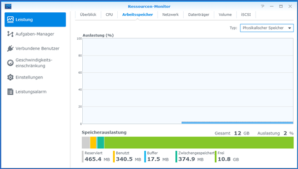

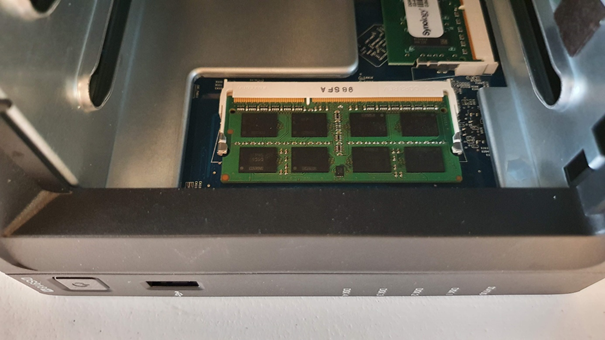

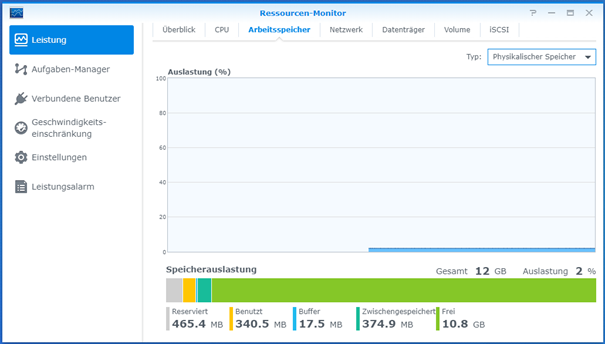

RAM Upgrade
Die letzte Mod ist eigentlich ein Upgrade, um genau zu sein ein Luxusupgrade. Je nach Anwendungsfalls, insbesondere wenn man viel mit Docker oder sogar virtuellen Maschinen virtualisiert, lohnt sich mehr Arbeitsspeicher. Offiziell lässt sich das NAS nur auf 8 GB RAM erweitern. D.h. zu dem vormontierten noch ein weiterer 4GB Riegel dazu stecken. Offiziell wird auch nur der original Synology RAM unterstützt! Eventuell auch hier Garantieverlust! Aber erfahrungsgemäß lässt sich fast jeder RAM mit den entsprechenden Spezifikationen einsetzen (DDR3L, 1866 MT/s, PC3-14900, Single Rank, SODIMM, 1,35V). Ich habe mal testweite welchen eingebaut. Dieser wird ganz regulär erkannt und kann verwendet werden.
In Foren liest man auch, dass erfolgreich 16GB verwendet werden können. Dazu muss der voreingebaute Riegel ebenfalls ausgetauscht werden. Leider habe ich keinen weiteren 8GB Riegel hier um das zu testen.

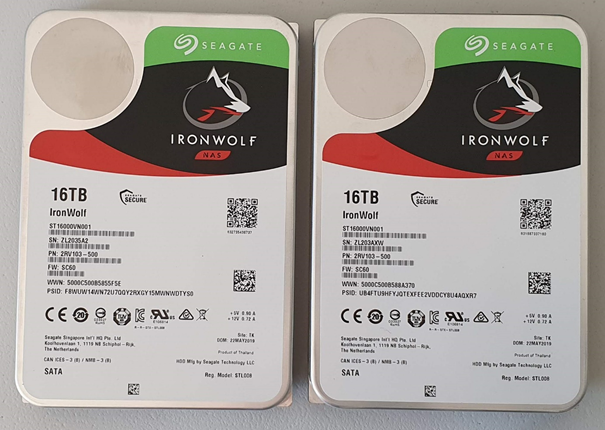

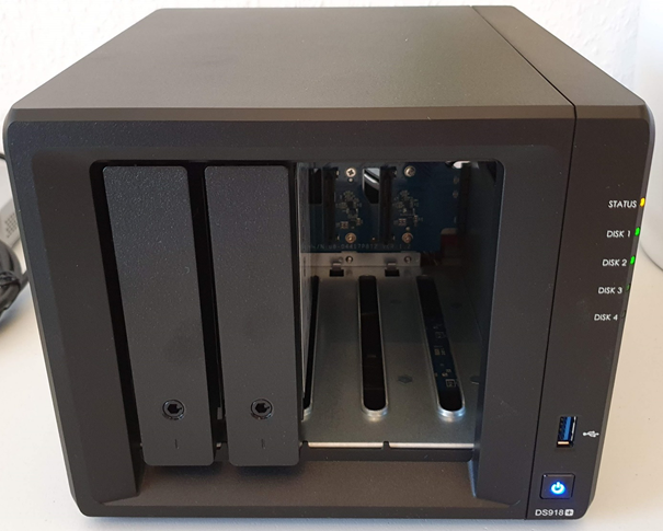

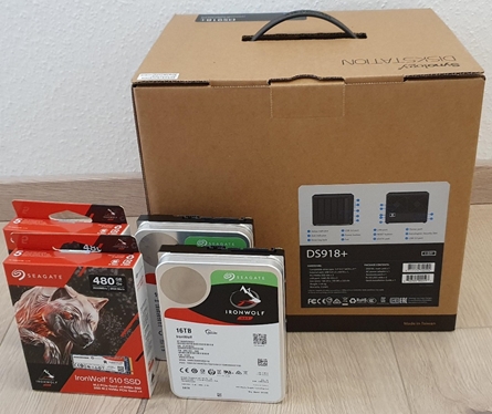

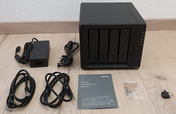

Das Paket traf am 15. Mai bei mir ein und ich habe es auch gleich mal ausgepackt. Was war in der Box?
- Eine Synology DS918+, die noch aktuelle mittlere Ausbaustufe der DiskStation Plus Serie. Ich schreibe noch, da zumindest im Heimatland Taiwan bereits einen Nachfolger angekündigt wurde: Die Synology DS920+.

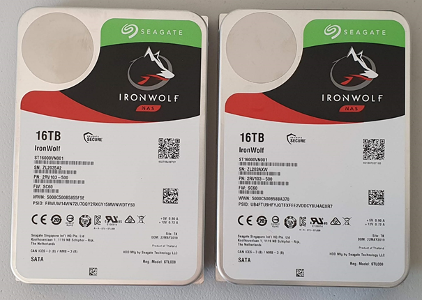

- Zwei Seagate IronWolf NAS HDDs mit riesigen 16TB Speicherkapazität (Modell ST16000VN001). Wichtig wie immer bei Festplatten: Es handelt um Einheiten mit der Basis 1000, also werden am Ende aus 16TB = 16.000GB im formatierten Zustand dann ca. 14,55TiB = 14.901GiB (mit der Basis 1024).

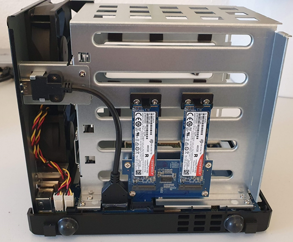

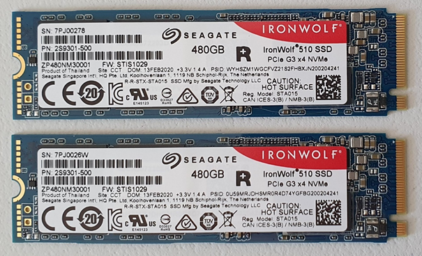

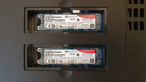

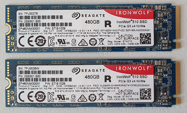

- Zwei Seagate IronWolf 510 SSD mit jeweils 480GB Speicherkapazität (Modell ZP480NM30011). Das Rechenspiel von oben gilt hier natürlich ebenfalls. Angezeigte Kapazität in GiB, angegebene Kapazität in GB.
- Eine halbe Ausgabe der ZEIT, zerknüllt, sodass auch nichts kaputt geht 😉

| Lüfter | 2x 92mm x 25mm (wechselbar, aber erfordert Öffnen des Gehäuses, dazu später mehr) |

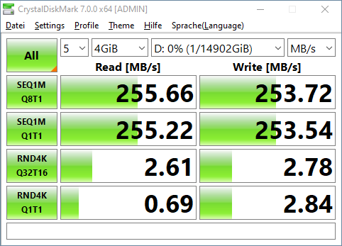

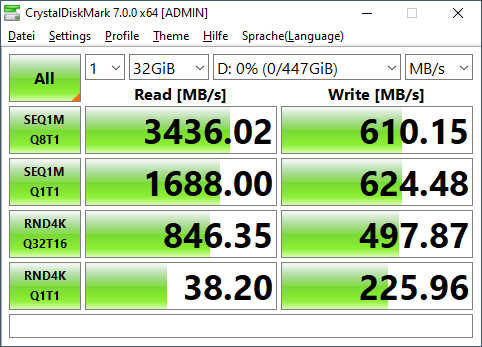

Bevor ich die Festplatten und SSDs in das NAS eingebaut habe, wollte ich erstmal sehen, was die Komponenten überhaupt können. Die Testtools meiner Wahl sind da das CrystalDiskMark 7.0.0 und HD Tune Pro 5.70.
Die Festplatte verhält sich, wie man es von einer solchen erwarten würde. Im äußeren, schnellsten Bereich ist die Geschwindigkeit mit bis zu 255MB/s lesend und 253MB/s schreiben am höchsten. Man muss bei einer Festplatte immer im Hinterkopf behalten: Nicht alle Bereiche sind gleich schnell, d.h. um so voller sie wird, um so niedriger fallen die Übertragungswerte aus.

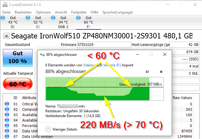

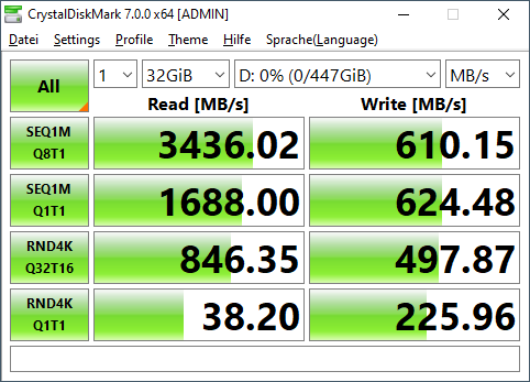

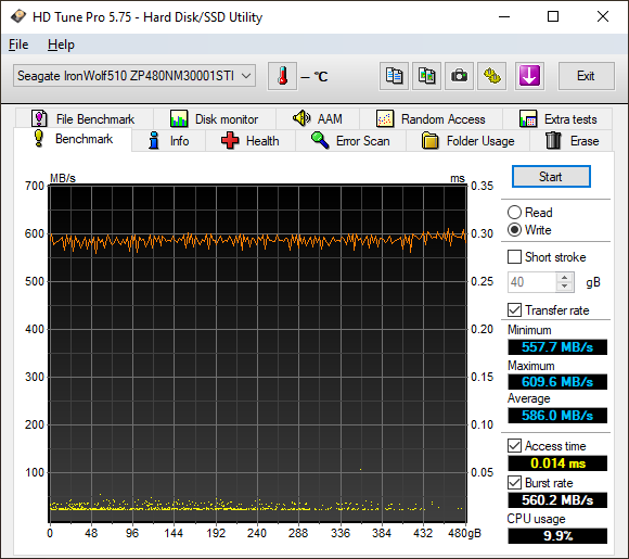

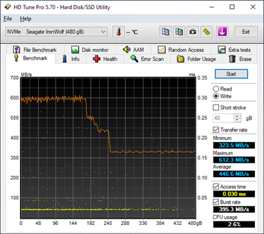

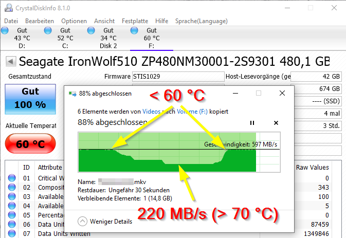

Die SSD erreicht in meinem Testsystem ebenfalls sehr gute Werte, leider nicht ganz wie im Datenblatt angegeben. Lesend sind bis zu 3155MB/s und schreibend ca. 344MB/s möglich. Schreibend bleibt sie also unter den Erwartungen zurück.

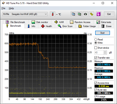

Warum das so ist, sieht man auf folgendem Screenshot. Nachdem der Cache voll ist nimmt die Geschwindigkeit ab. Das Verhalten ist weder unerwartet noch neu und hat im Betrieb als SSD Cache in einem NAS wie der DS918+ keine Auswirkung, da man nicht dauerhaft über 330MB/s über das Netzwerk schicken kann.

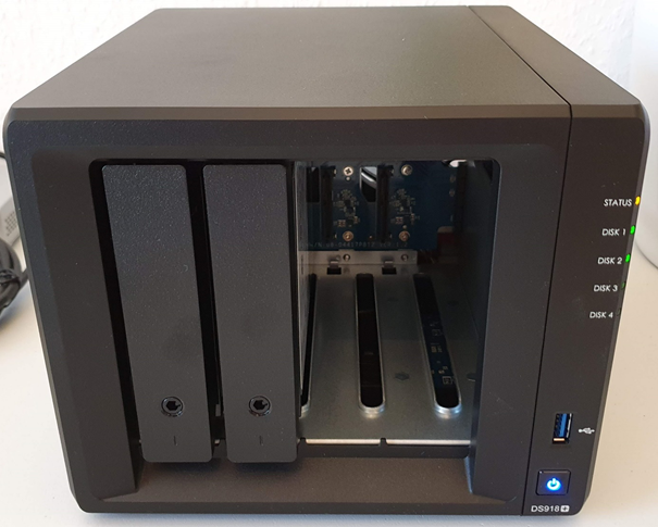

- Die Festplattenträger aus dem NAS entfernen (eventuell vorher mit dem Schlüssel entriegeln!)
- Die werkzeuglose Montageklipps ausklinken
- Die Festplatte einlegen
- Klipps wieder anbringen
- Und den Träger wieder in das NAS einsetzen, verriegeln und abschließen. (Abschließen muss man nicht, verhindert aber ein versehentliches entfernen)

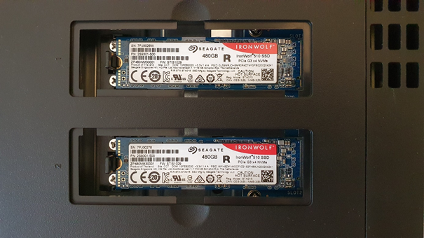

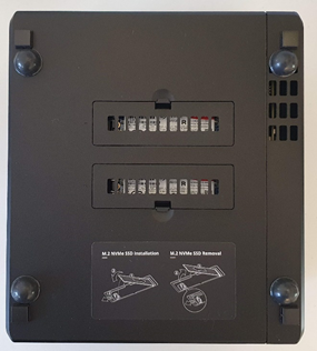

Da es sich bei den SSDs nicht um Daten-SSDs handelt, sondern Cache-SSDs, werden diese auf der Unterseite des NAS verbaut. Dazu einfach die zwei Abdeckungen lösen, SSDs einstecken, und Abdeckungen wieder anbringen. Dies geschieht völlig Werkzeuglos!
Danach muss in der DSM-Oberfläche noch der Cache aktiviert und einem Volume zugeordnet werden. Erst danach ist er aktiv und arbeitet ordnungsgemäß.
Neue Lüfter

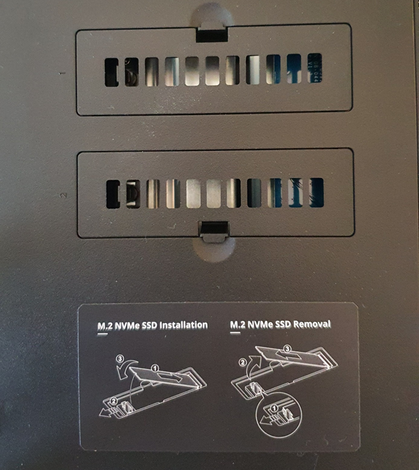

RAM Upgrade
