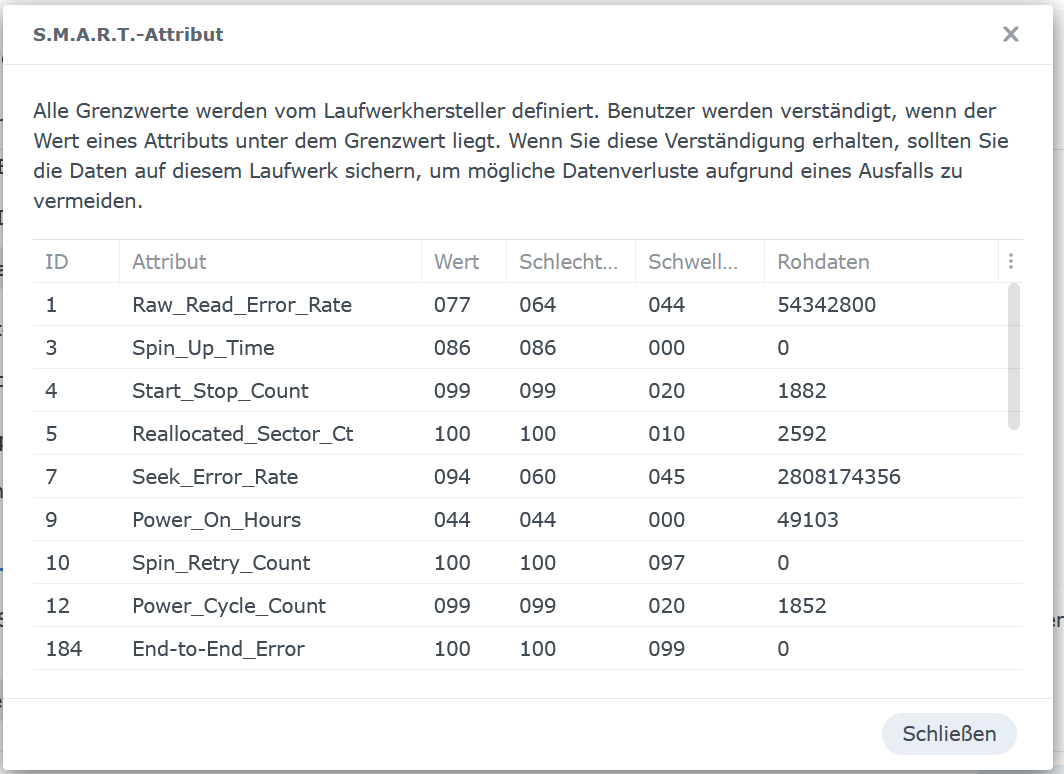

Vorletzte Woche meldet mir der Speichermanager, dass eine der beiden 1ZD101 HDDs eine steigene Anzahl fehlerhafter Sektoren hat zugenommen:
17.12.2023: 1168
18.12.2023: 2592
24.12.2023: 3600
27.12.2023: 4752
28.12.2023: 8952
29.12.2023: 13240

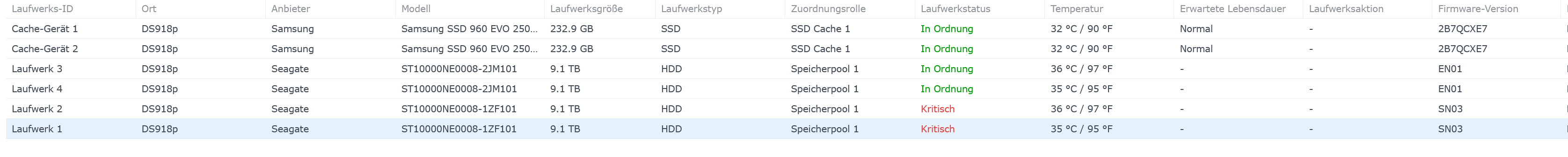

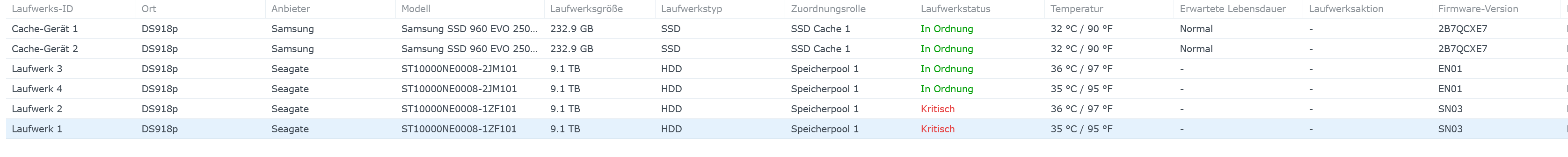

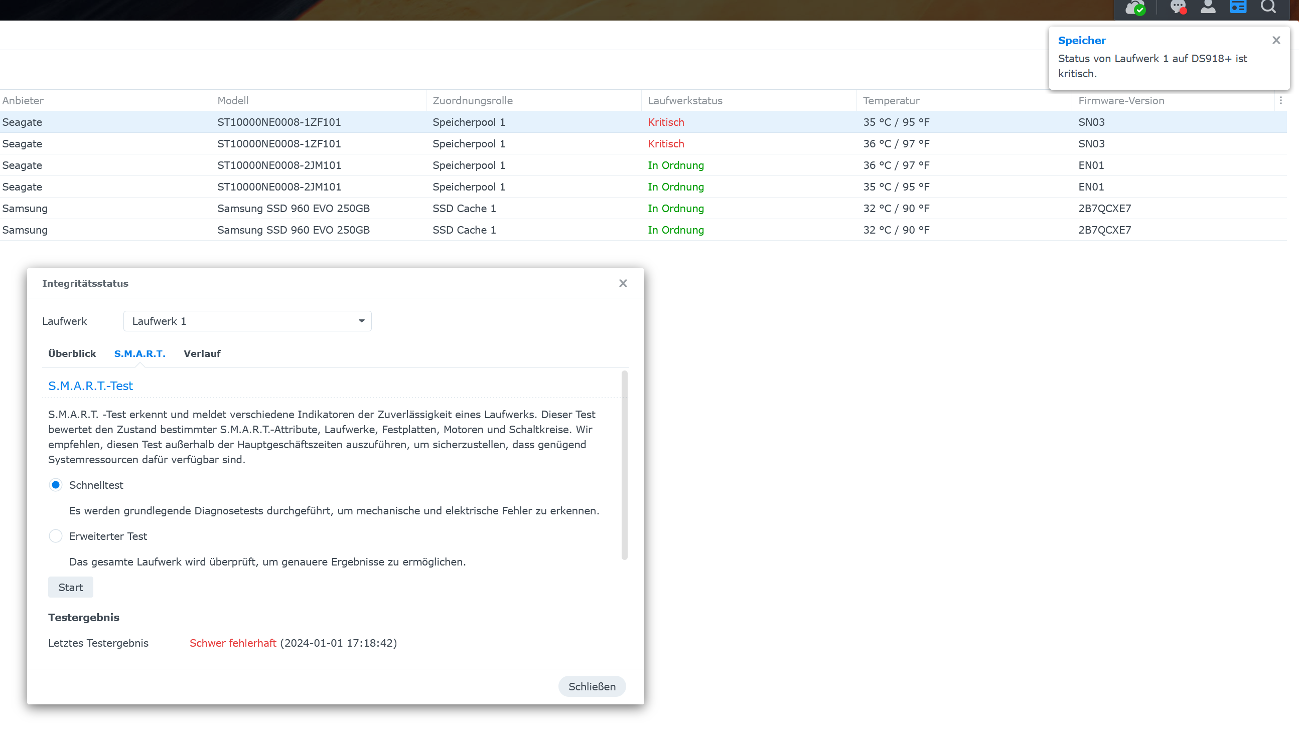

Bei den beiden neuen NE0008 hat der Test mit einem Fehler sofort abgebrochen und führt beide HDDs nun mit dem Zustand Kritisch.

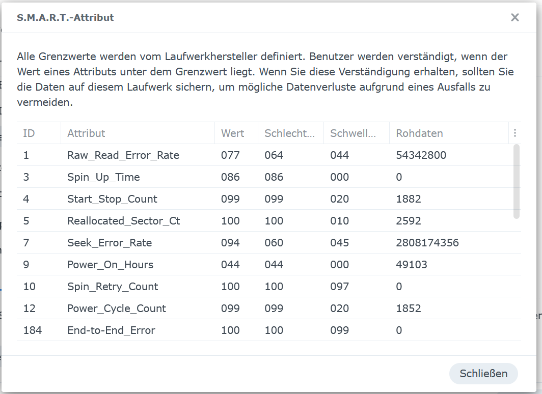

Da ich mit der Übersicht im Speichermanager nicht ganz schlau draus werde, habe ich beide HDDs, probeweise am PC angeschlossen und per Crystaldisk die S.M.A.R.T.-Werte ausgelesen. Crystaldisk gibt für beide Laufwerke aus, dass alles i.O. ist.
Weil sowohl der Raid Rebuild, als auch die Datenträgerbereinigung ohne Probleme (Software) und auch Geräusche durch lief, will ich es ausschließen, dass an den HDDs etwas defekt ist. Zumal der Fehler bei beiden Geräten zeitgleich aufgetreten ist.

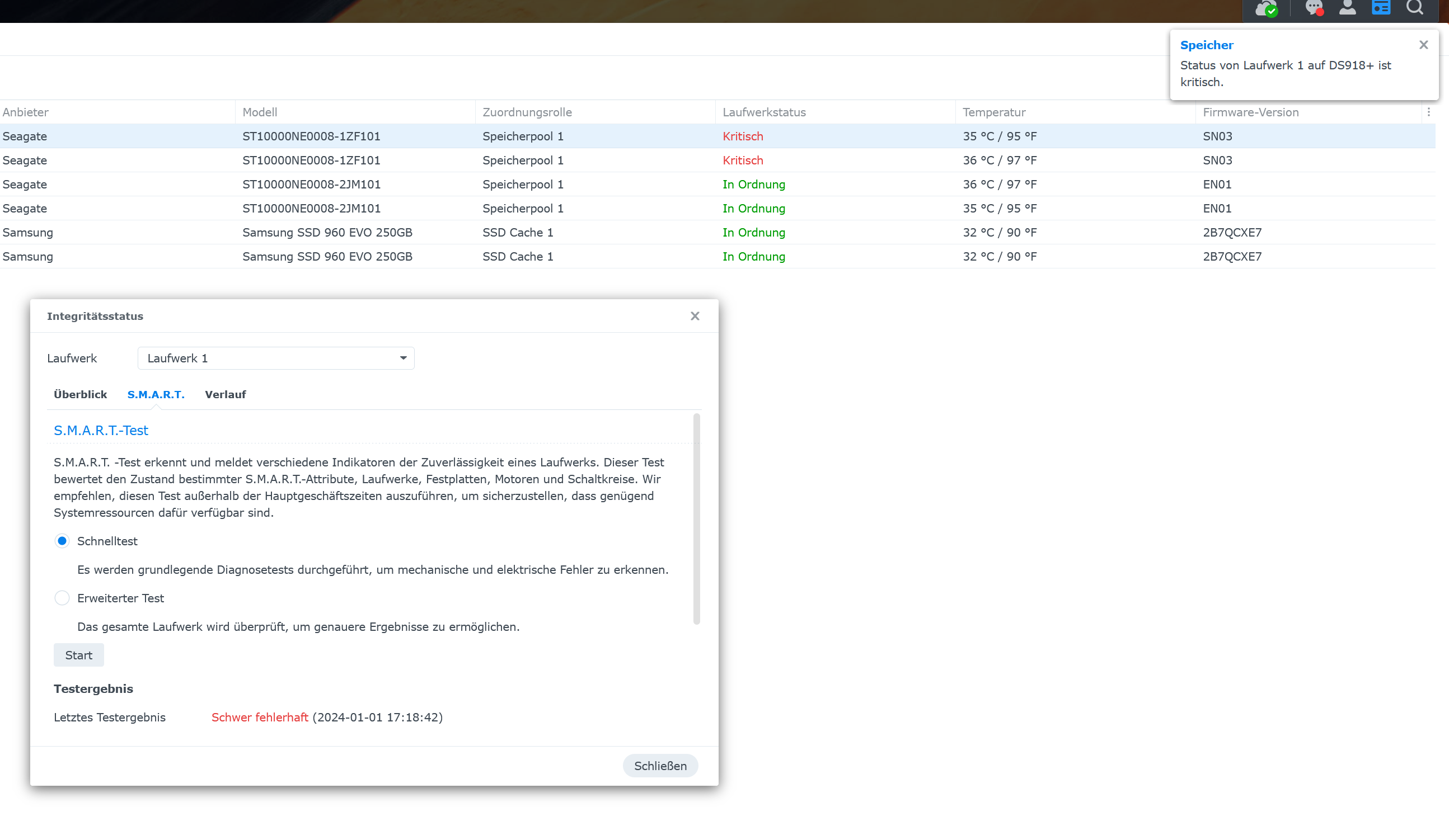

Nach einem Neustart stehen die HDDs nach wie vor auf kritisch und ein neuer S.M.A.R.T.-Test auf der Synology bricht nach wie vor direkt ab - mit dem Hinweis Laufwerk kritisch.
Was kann ich nun noch tun?
Ich glaube nicht, dass beide HDD plötzlich einen Defekt aufweisen.
Grüße Christian
kann man nicht über die Oberfläche nochmal eine SMART prüfung starten? Dann sollte doch das alte Ergebnis überschrieben werden.
Leider bricht der Test sofort ab, Hinweis uns Email mit dem Hinweis das kritisch ist und die HDDs beschädigt ist.Screenshot 2024-01-01 171855.png

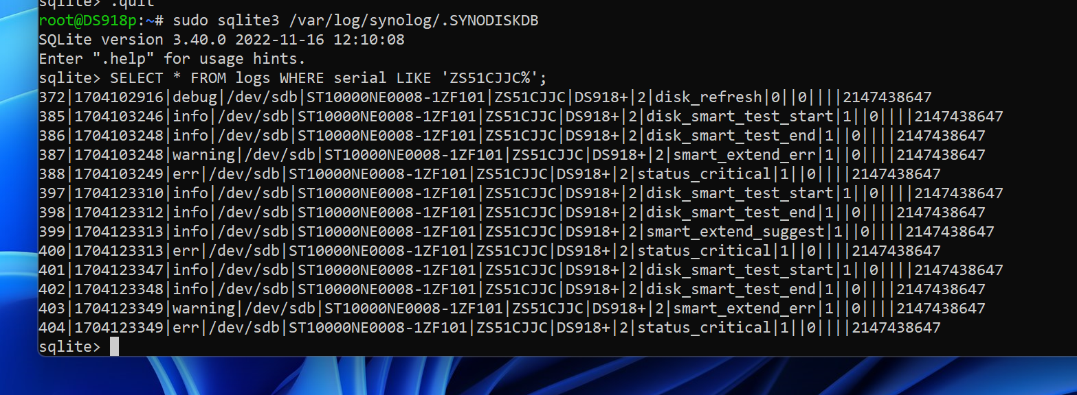

Wie sehen die Einträge den aus wenn du das SELECT ausführst, magst du die Ergebnisse mal posten?

Das gibt es mir für eine Seriennummer aus:
Und das die Einträge wirklich gelöscht waren vor dem Reboot hast du kontrolliert nehme ich an?
Dann beleibt dir vermutlich nur der Weg mit deaktivieren, entfernen, löschen wie von dem einen User beschrieben.
Genau die Einträge habe ich mit dem nochmaligen Aufruf von Select geprüft.

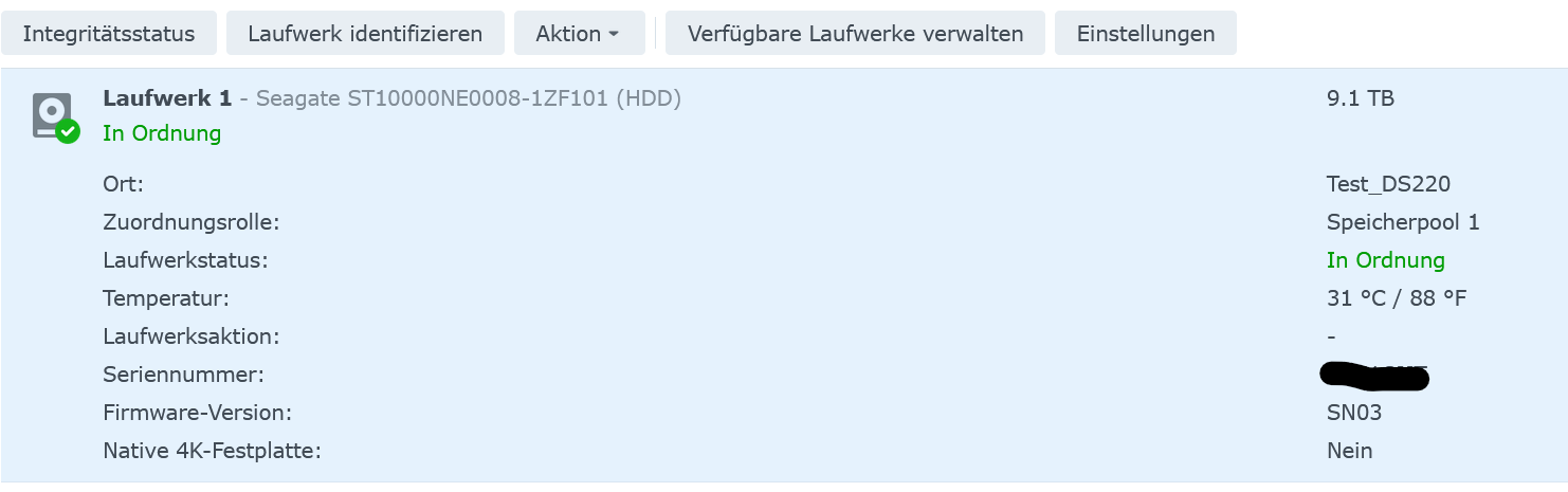

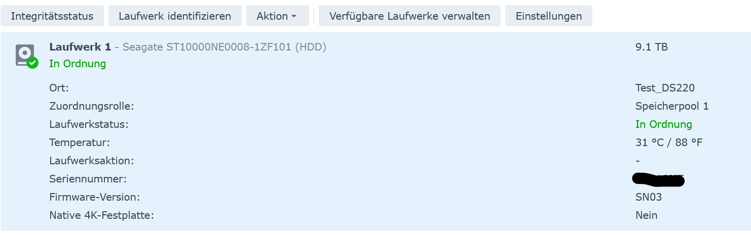

Habe mir eine zusätzliche DS220+ ausgeliehen, habe dort DSM mit einer der beiden Platten neu installiert, derzeit wird in diesem jungfräulichen NAS die HDD als in Ordnung erkannt.

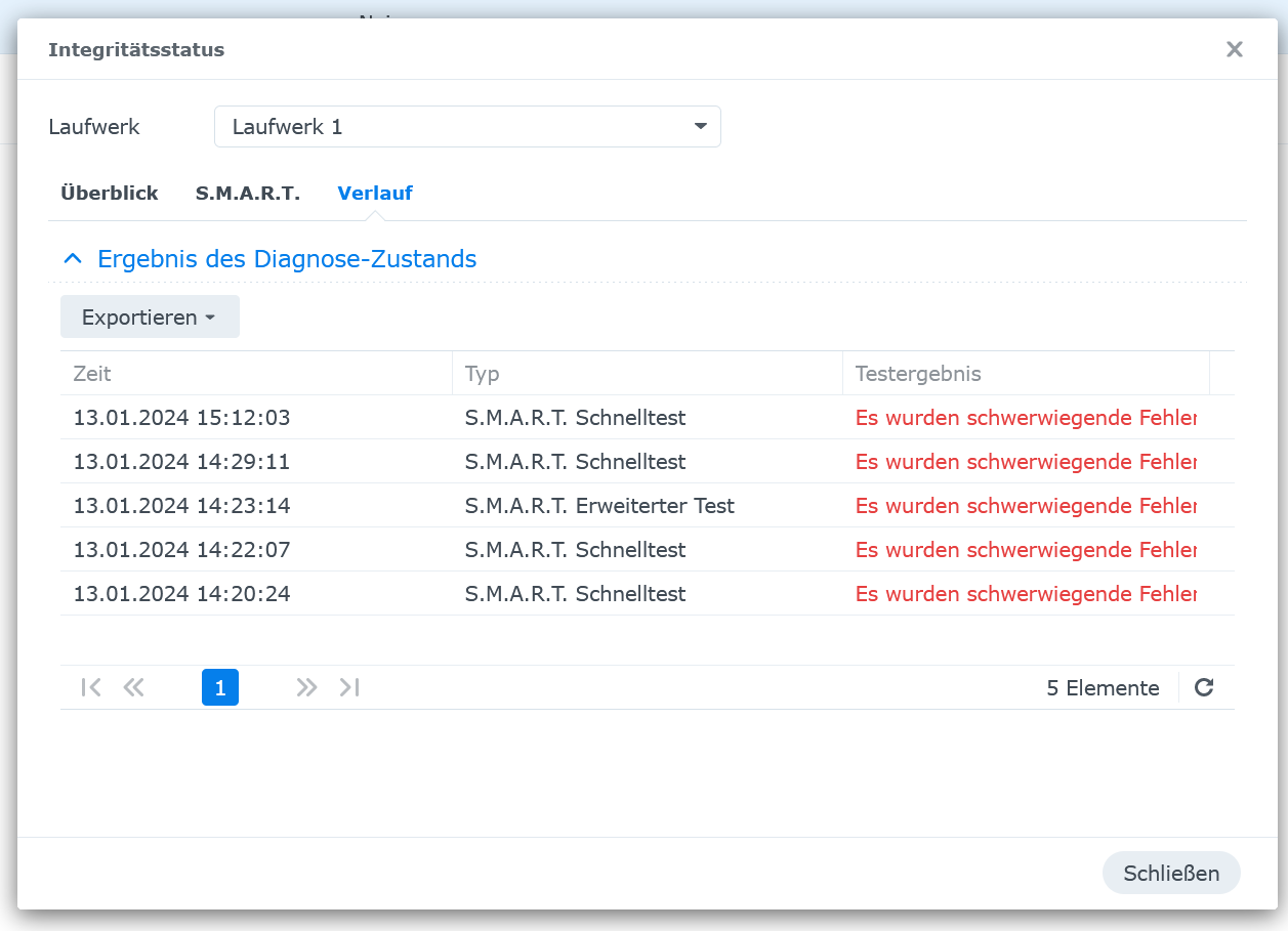

Edit 13.01.2024:
Solangsam wird es komisch, im neuen NAS läuft die HDD selbst ohne Fehler

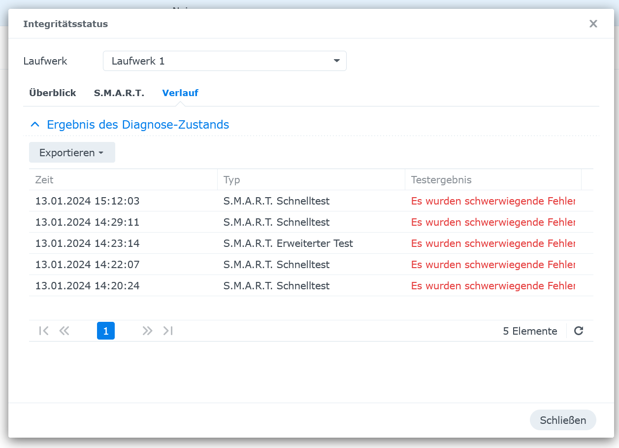

Allerdings wenn ich einen SMART Test machen will bricht dieser, wie auf meiner DS918+ ab:
Es scheint, als wenn die Festplatte an für sich ein Problem hat.

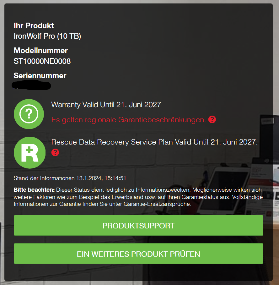

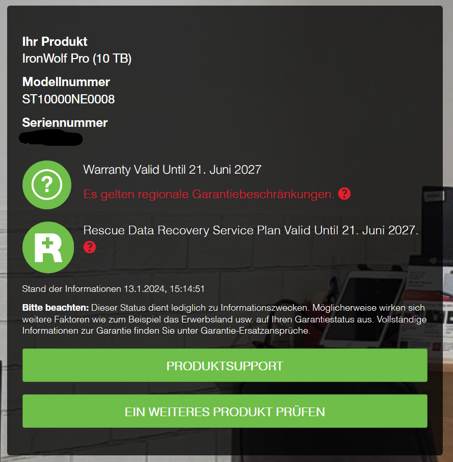

Beim stöbern über Geizhals bin ich über folgendes gestolpert:
"Nicht gekennzeichnete OEM/System Builder-Festplatten im Umlauf. Verminderte Garantieleistung möglich. Herstellergarantie über die Seriennummer überprüfbar."
Gebe ich die Seriennummern der beiden betroffenen Festplatten ein, erhalte ich folgendes:
Ich habe den Eindruck, dass ich hier HDDs hab, die nicht nach Deutschalnd gehören.
Ich denke darüber nach, anderweitig zwei Festplatten zu kaufen und diese beiden beim Händler zurückzugeben... So wirklich komme ich auf keinen grünen Zweig.
