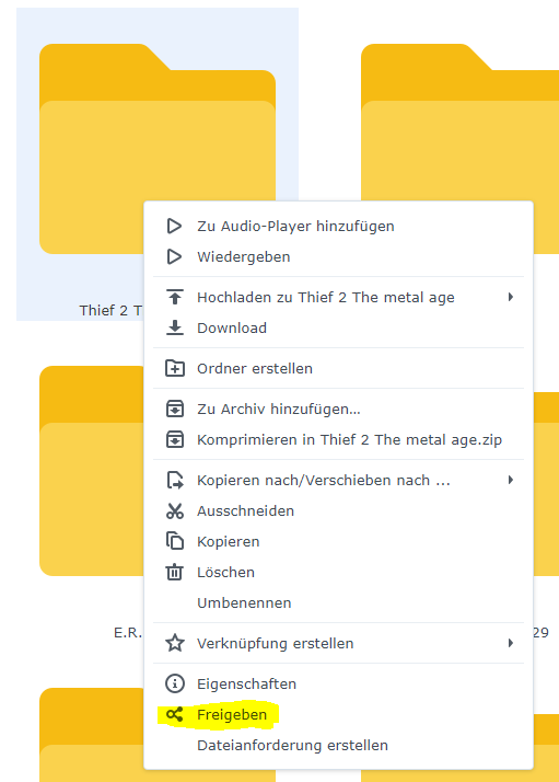

wenn ich eine Datei oder Ordner auf meiner Synology freigebe (mit einem Link + Passwort) damit ein anderer im Netz mit diesen Daten die Datei herunterladen kann so ist es zwar möglich nur die Geschwindigkeit ist ca. 2MB/s obwohl ich eine 500 MBit im Upload bei der Glasfaser habe...

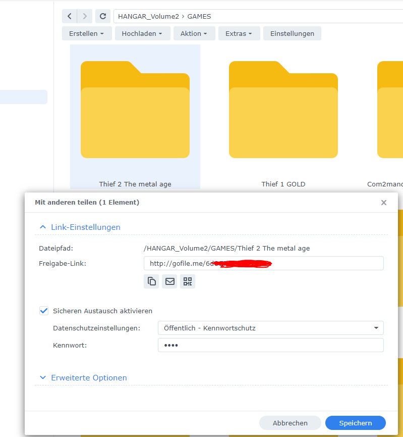

denke ja, http//gofile.me...
Kann es irgendwie damit zutun haben?
Wenn du kein Portforwarding hast sondern einen externen Dienst als Relay verwendest, kann auch dieser die Bandbreite begrenzen.

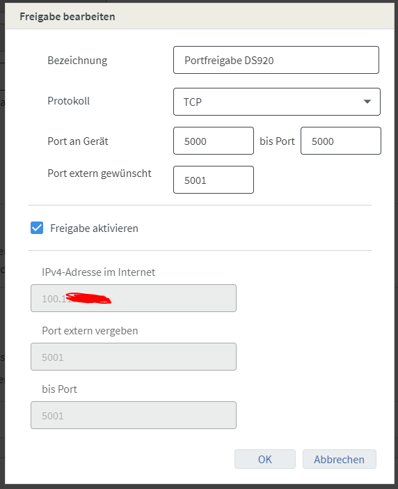

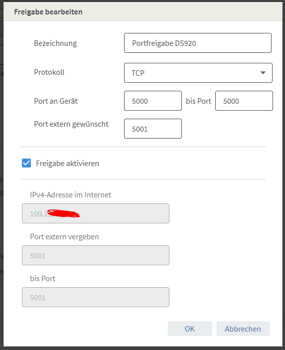

Ja, die Portfreigabe bei der FritzBox 5590 habe ich schon von Anfang an eingerichtet.

Deine Portfreigabe, ist jetzt aber unabhängig von deinem Problem so nicht sinnvoll.
Du leitest von 5001 auf den unverschlüsselten HTTP Port der DS um (Port 5000)
Richte eine Portweiterleitung zum Testen(!), nicht für dauerhaft(!), sonst ist irgendwann deine DS Opfer von Ransomware, von extern beliebig auf intern 5001 um. Oder hast du gar keine HTTPS Web-UI aktiviert bei der DS? Dann schnell nachholen!

Deine externe 100.er IP zeugt von CG-NAT. Denn 100.er IPs sind für CG-NAT reserviert.
Da kannst du das direkte Erreichbarmachen erstmal knicken. Du hast praktisch doppel-NAT, bei dir an der FB, da kannst du selbst noch eine Port-Weiterleitung einrichten und beim Provider, da geht das nicht. Somit ist jeder Portfreigabe ins Internet unmöglich und nur über Relay-Freigabedienste, wie du sie bereits nutzt umsetzbar und die können halt auch mal langsamer sein, wie oben erwähnt.
Augen auf bei der Provider- und Vertragsauswahl.
Kannst vielleicht bei der Hotline nachfragen, wie du an eine öffentliche IPv4 kommst, manchmal kann man die auf direkte Nachfrage bekommen.
Solange du keine öffentliche IPv4 hast, kannst du die Portfreigabe auch wieder beenden, ist dann eh funktionslos.
