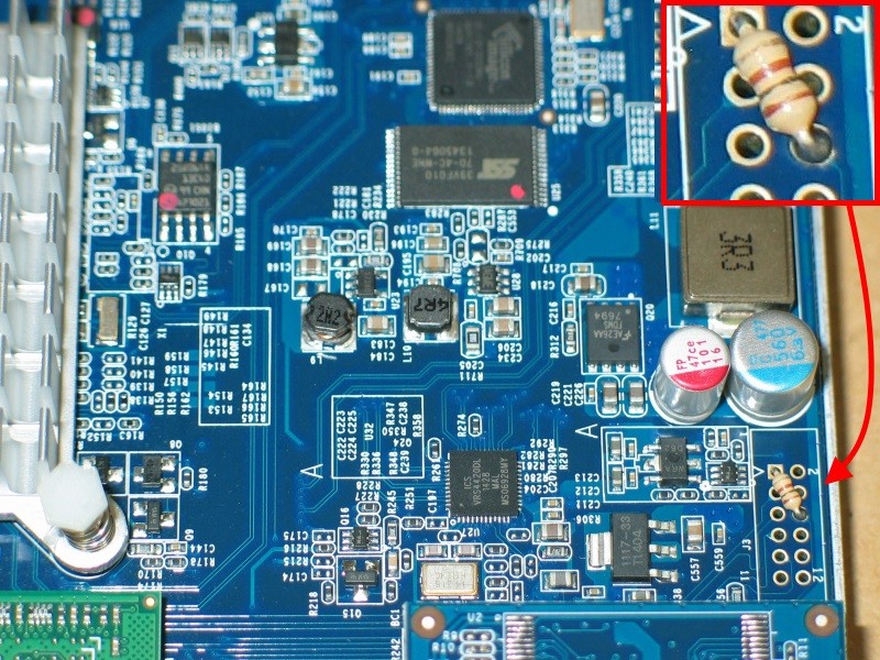

Bei der Aufrüstung auf 8 GiB RAM ist mir aufgefallen, dass auf dem Mainboard ein Widerstand aufgelötet ist. Augenscheinlich stammen die bestückten Platinen von einer minimal jüngeren DS415+ als meine alte (beide laut S/N aus September 2014). Die installierte DSM-Version war aus November 2014 und wurde von mir im ersten Schritt upgedatet. Gehäuse, sämtliches Zubehör und Verpackung sind Neuteile.

Die CPU ist natürlich nicht okay. Das NAS ist es, falls der Widerstand auf dem Mainbord aufgelötet wurde.

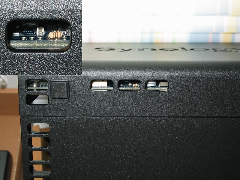

Man kann das bei meiner über Synology UK umgetauschten DS415+ auch von außen erkennen. Das Produktionsdatum unterscheidet sich bei mir praktisch nicht von dem betroffenen System (S/N 1490... bzw. S/N 1491...).
Die CPU ist ok und lauffähig und der Bug wird nicht auftreten. Damit ist die CPU ok. Ob das nun per neuem Silizium oder Widerstand repariert wird spielt keine Rolle. Klar wäre neues Silizium, sprich eine neues Stepping, schöner aber am Ende kommt es drauf an ob das Problem auftreten wird und das ist nicht der Fall mit einem Widerstand.
