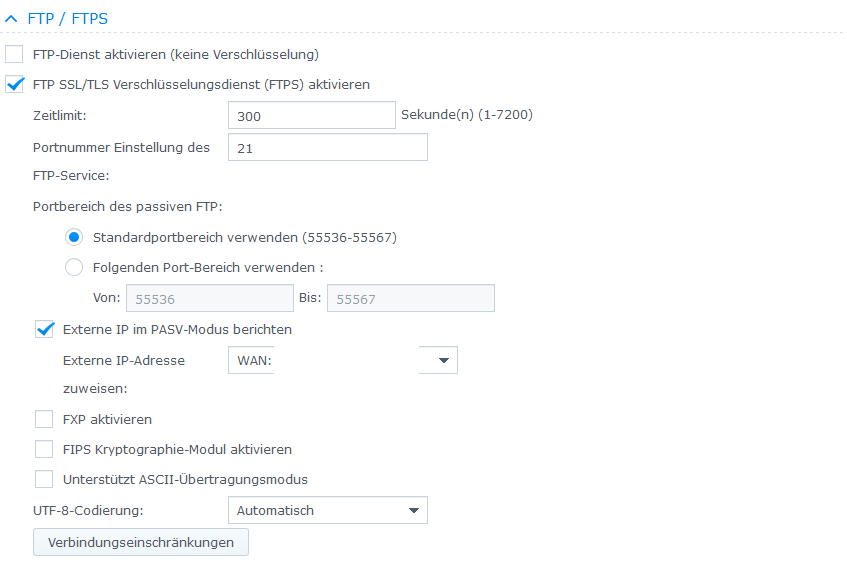

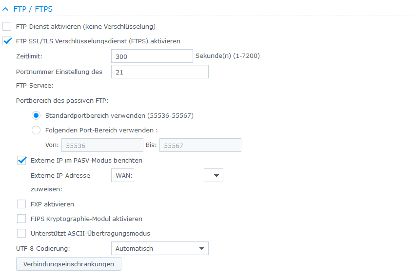

Ich habe auf meinem Synology NAS mit DSM 5.2 den FTP Dienst eingerichtet, um genauer zu sein den FTP Dienst mit Verschlüsselung sprich FTPS.
Einstellungen die ich getätigt habe sind wie folgt:
Zusätzlich habe ich natürlich User mit entsprechender Berechtigung auf Ordner sowie dem FTP Dienst angelegt.
Und die Firewall Regeln angepasst.
Im Router ( Fritzbox 7490) habe ich einen port über 10000 an Port 21 Weitergeleitet.
Die Passiven Ports direkt übernommen.
Port 21 von außen lässt die Fritzbox irgendwie nicht zu.

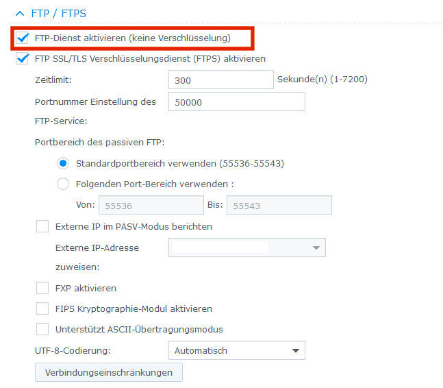

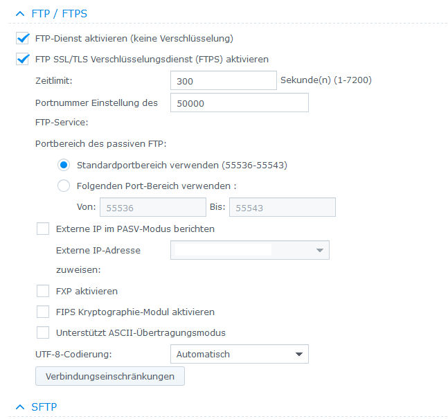

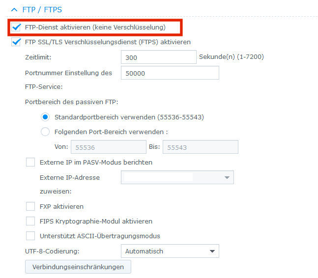

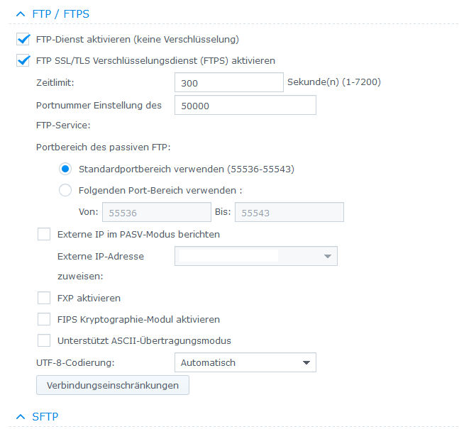

Der FTP-Zugriff per Browser sollte mit Firefox oder Chrome klappen (Internet Explorer geht nicht). Ich habe meine Konfig mal angehängt. (einzige Unterschied: Ich habe noch FTP aktiviert und externe IP im Passiv Modus nicht angehakt). Wenn du alle Ports freigeschaltet hats sollte es klappen. Ich habe bei mir einen separaten Port für FTP in der Diskstation angegeben und leite diesen Port direkt weiter.
