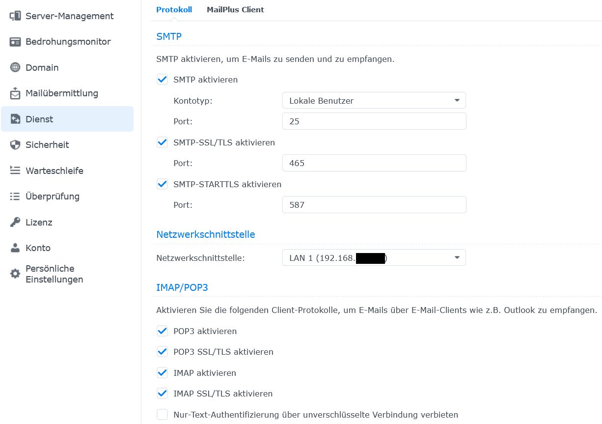

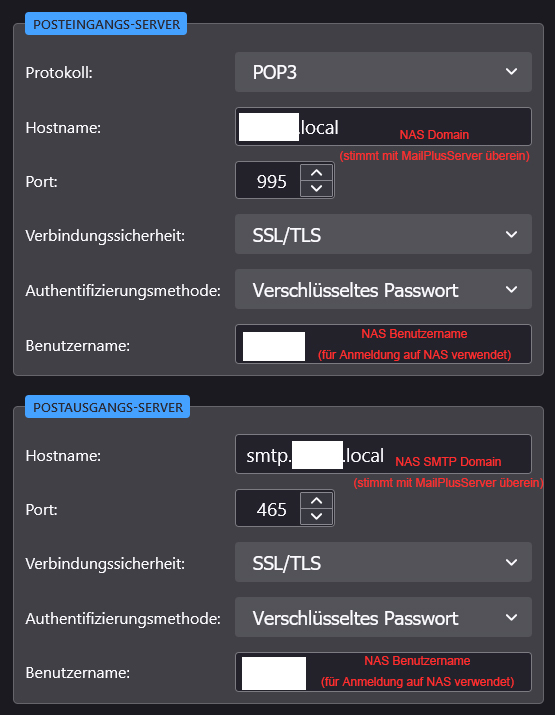

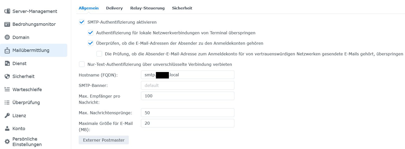

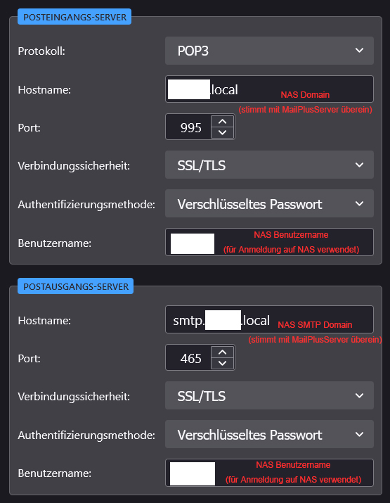

  • Strato -> POP3 -> Synology NAS Mail Plus (funktioniert einwandfrei über SSL/TLS)
  • Synology NAS Mail Plus -> POP3/IMAP -> Client PC (Thunderbird) (klappt nicht)
  • -> Nachschlagen von [DOMAIN].local fehlgeschlagen. Anmeldung fehlgeschlagen.
  • Client PC (Thunderbird) -> SMTP -> Synology NAS Mail Plus (klappt nicht)
Der Plan:
Das NAS ruft die Mails vom Provider (Strato) mittels POP3 ab. Die Mails sind daraufhin auf dem NAS gespeichert. D.h. mit Synology Mail Plus kann ich diese bereits lesen/archivieren/löschen/etc..
Nun würde ich gerne diese Mails mittels IMAP (oder POP3) an Thunderbird weiterleiten (ohne sie auf dem NAS zu löschen). Aber genau das scheitert momentan. Hab es in Thunderbird sowohl mit POP3-Server als auch IMAP-Server versucht. Im letzten Schritt wird dann SMTP eingerichtet, so dass die Mails vom Client (Thunderbird) an das NAS und letztlich an Strato weiter geleitet werden.
Zur Verdeutlichung, siehe Bilder.
Was mache ich falsch und wie bekomme ich Thunderbird dazu, die Mails von Synology NAS Mail Plus abzurufen?
Danke schonmal.

1&1 Festnetz
Dein Rechner kennt dein nas.local nicht. Entweder über IP gehen oder DHCP Server prüfen. Du kannst ja mal ein Eingabeaufforderung (cmd.exe) starten und ping hostname.local eingeben, dann wirst du sehen: Unbekannter Host
Reaktionen: Hot Dog
Ja das habe ich mir auch schon gedacht, da tatsächlich kein Ping klappt (weder zu IMAP- noch SMTP-Host).

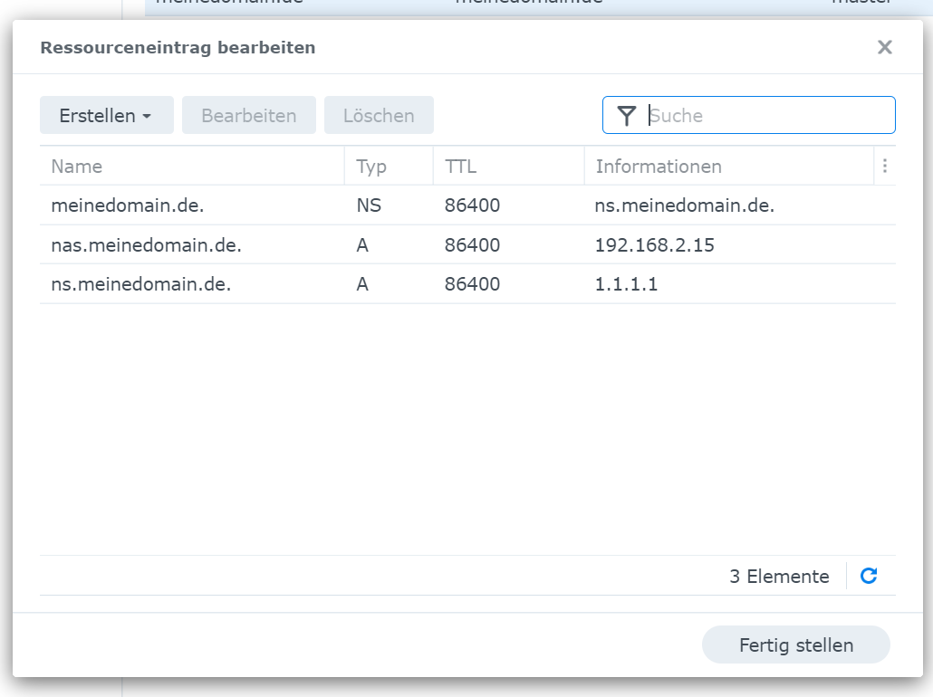

Du musst einen Eintrag anlegen der wie folgt aussieht:
nas.local IP-des-NAS
Beispiel:
DNS-Name wäre nas.meinedomain.de, IP des NAS ist die 192.168.2.15

@Hot Dog Siehe mein Beispiel. Den DNS-Eintrag legst du auf dem NAS im DNS-Server an.
Auf dem PC gibst du wiederum die IP des NAS als DNS-Server an.

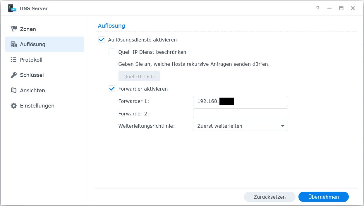

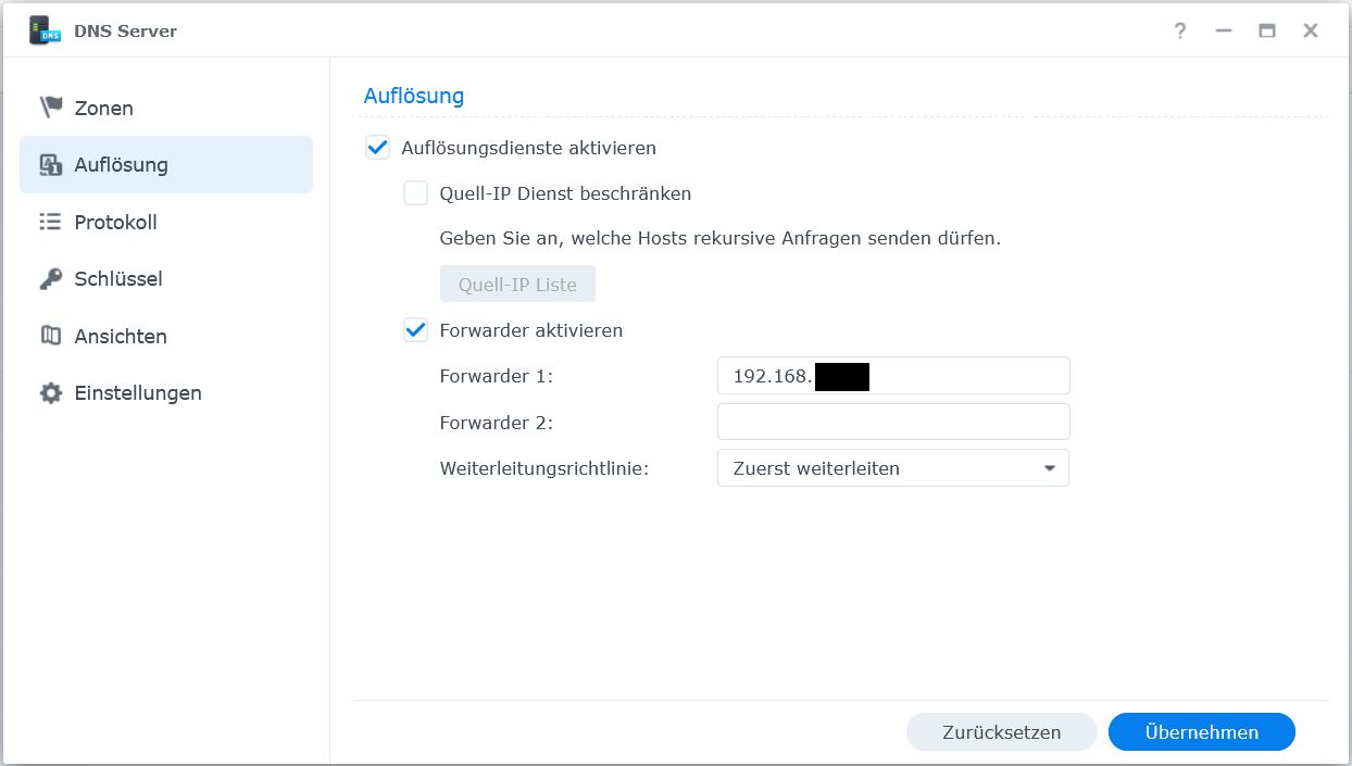

Ja an sich schon. Aber der Synology DNS Server ist mit den Möglichkeiten ziemlich begrenzt (siehe Anhang).
Ich sehe hier keine Möglichkeit irgendwas einzutragen.
PS: Die Forwarder-IP ist die der FritzBox, von welcher aus ich mich in das Internet verbinde.

Du musst oben eine Zone für deine interne Domain anlegen. Alles auf Standardeinstellungen lassen.
z.B. hotdog.local
Beim Nameserver kannst du danach einfach 127.0.0.1 eintragen (falls er das zulässt). Der sollte für deine Zwecke nicht relevant sein.
Im Anschluss kannst du da dann auch Einträge anlegen wie du oben siehst.

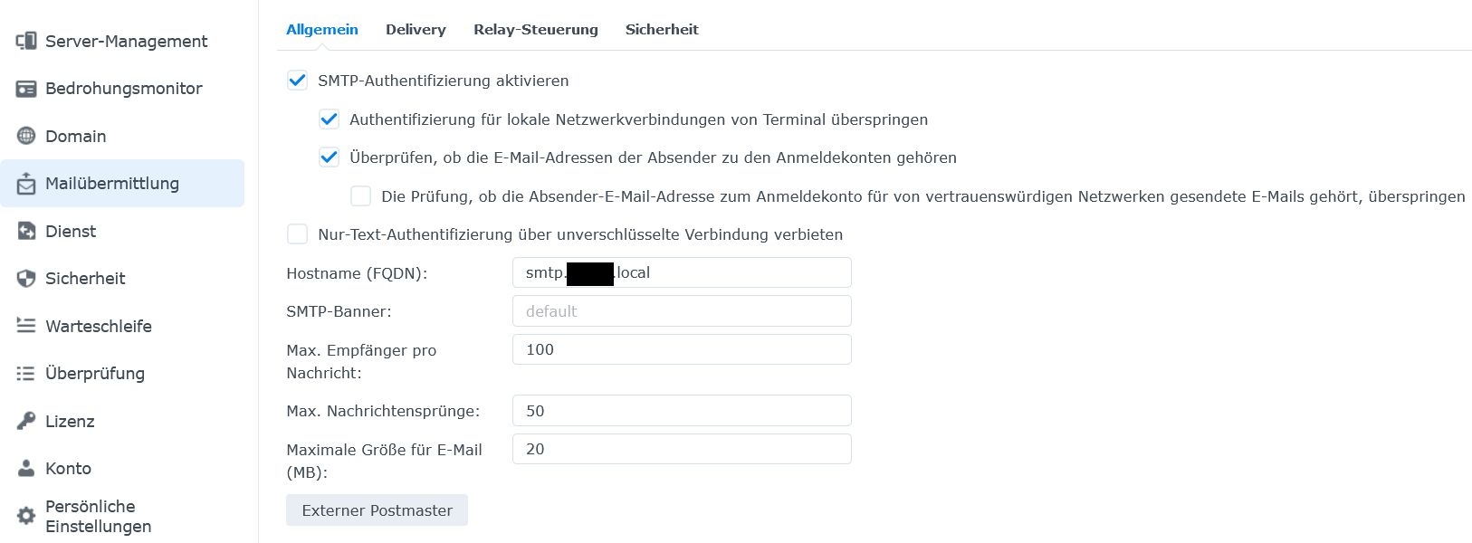

    [mailserver.[DOMAIN.local] muss mit dem auf dem NAS-Mail-Server unter Mailübermittlung -> Hostname (FQDN) eingetragenen Name übereinstimmen]

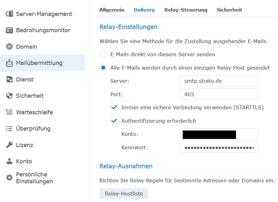

3. Delivery-Relay:

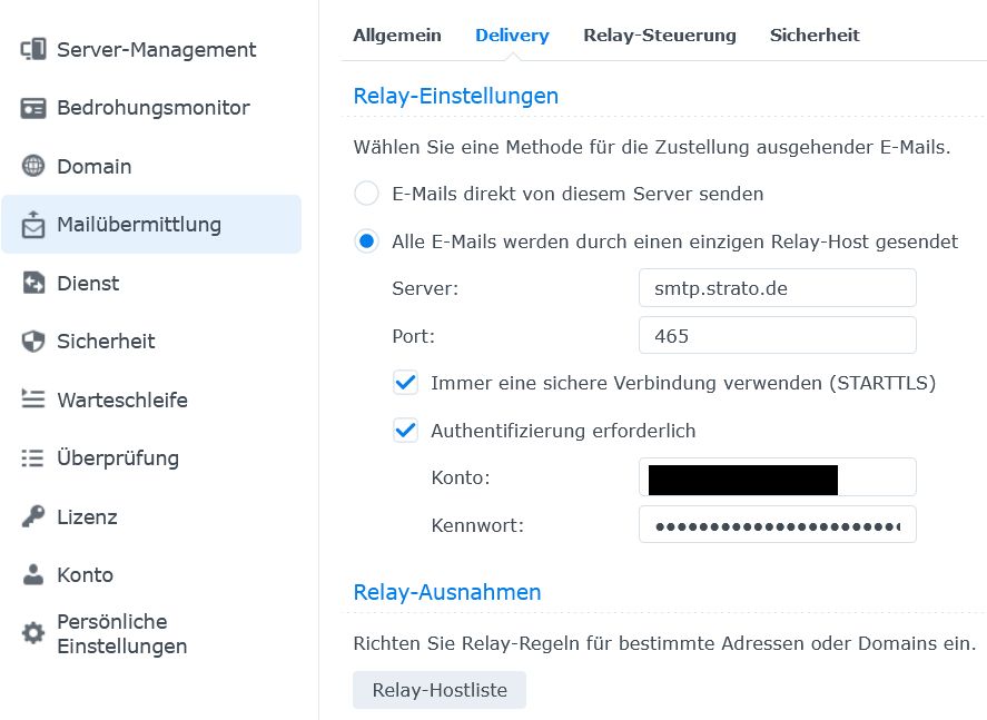

Wichtige Randnotiz: Wenn die Mails nicht vom eigenen NAS verschickt-, sondern zunächst an den Provider (hier Strato) gesendet werden sollen (wird empfohlen), muss man dies unter Mailübermittlung -> Delivery -> Mails über Relay-Host senden z.B. [smtp.strato.de] mit Port 587 eintragen und weiter unten die richtige Authentifizierung angeben.
4. Thunderbird:
Mit den oben genannten DNS-Einträgen konnten (nach einem Neustart des NAS) alle Mail-relevanten-Hosts angepingt werden (Grundvoraussetzung), Thunderbird wollte allerdings immer noch nicht verbinden.
Hab mit einigem Rumprobieren dann folgende, funktionierende Einstellungen in Thunderbird festgelegt:
-> Server (Eingang):
Server: imap.[DOMAIN.local]
Benutzername: NAME (für den Zugriff auf das NAS)
Verbindungssicherheit: STARTTLS
Port: 143
Authentifizierung: Passwort, normal
-> Server (Ausgang):
Server: smtp.[DOMAIN.local]
Port: 587
Nachdem man dann mit Thunderbird versucht zu verbinden, beschwert er sich über ein unsicheres Zertifikat (was ja normal ist), dem wird also vertraut (Ausnahme dauerhaft hinzufügen).
