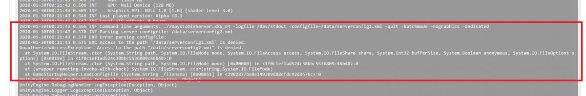

Im Protokoll des Docker Containers erhalte ich dann folgenden Fehler:
Scheinbar kann der Server nicht auf die Datei zugreifen. Was ich nicht verstehe, weil die serverconfig.xml liegt im gleichen Ordner innerhalb des Container Filesystems.

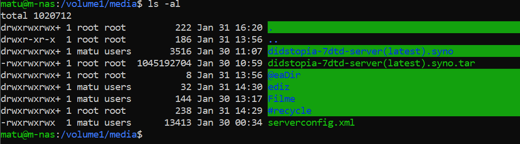

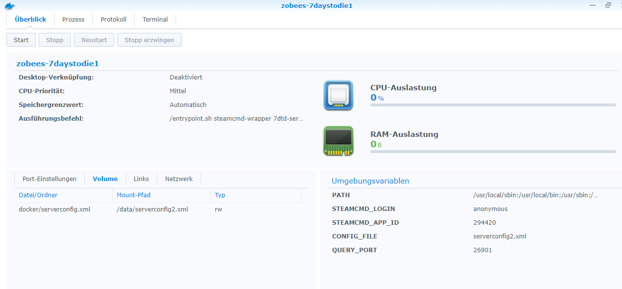

Die Datei ist auf meinem NAS im vorhanden.

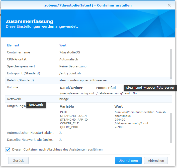

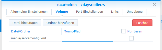

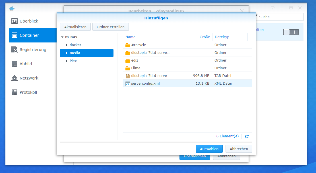

Beim einbinden der Datei muss ich ja auch extra die Position in einem der freigegebenen Ordner auswählen wo die Datei liegt:
Danach muss ich den Mount-Pfad angeben wo die Datei in dem Docker filesystem liegen soll:

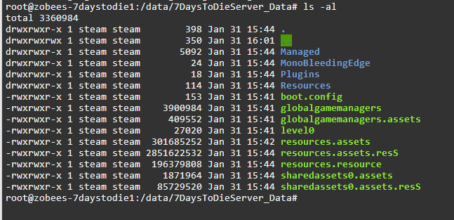

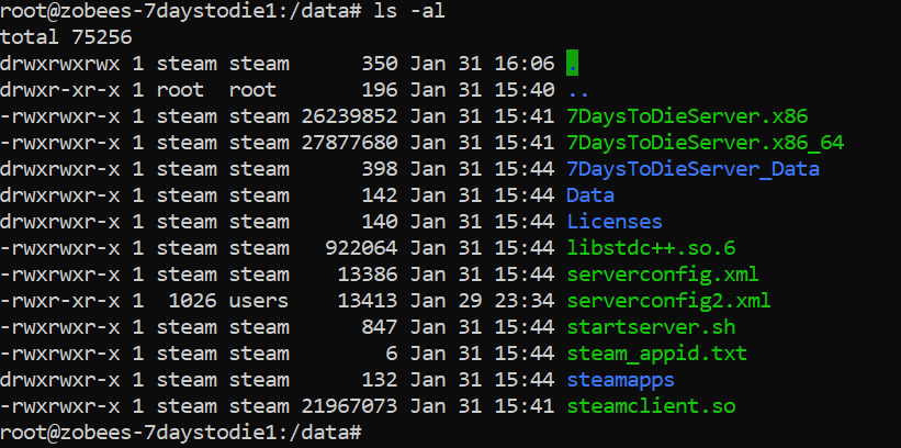

Ich kann ja ein Terminal zum Docker Container aufmachen und wenn ich da die bash starte und in den ordner /data/ navigiere liegt dann auch tatsächliche eine serverconfig2.xml drin ...

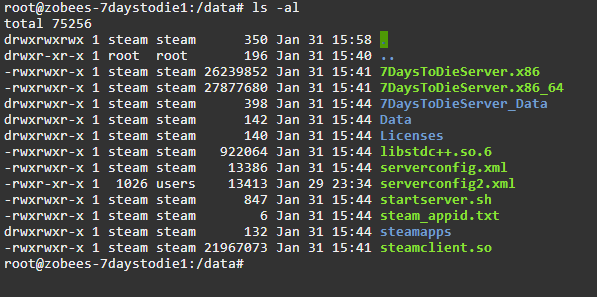

ich hab mal probiert den pfad bei den umgebungsvariablen weg zulassen weil standardmäßig steht da
serverconfig.xml drin und die datei liegt an der stelle im filesystem /data/serverconfig.xml
Ich dachte wenn die serverconfig2.xml im gleiche Ordner liegt müsste es ja getan sein einfach das /data/ wegzulassen ... hat aber nicht funktioniert ... er weigert sich auf die datei zuzugreifen.

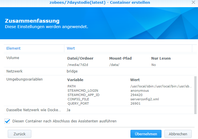

Hab den Container mal gelöscht und neu erstellt.
Hier die Einstellungen:

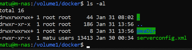

(Ja, docker/serverconfig.xml existiert auf dem NAS)

2020-01-31 15:45:01    stdout    UnauthorizedAccessException: Access to the path "/data/serverconfig2.xml" is denied.
2020-01-31 15:45:01    stdout    2020-01-31T15:45:01 0.509 EXC Access to the path "/data/serverconfig2.xml" is denied.
2020-01-31 15:45:01    stdout    2020-01-31T15:45:01 0.509 ERR Error parsing configfile:
2020-01-31 15:45:01    stdout    2020-01-31T15:45:01 0.504 INF Parsing server configfile: /data/7DaysToDieServer_Data/../serverconfig2.xml
2020-01-31 15:45:01    stdout    2020-01-31T15:45:01 0.500 INF Command line arguments: ./7DaysToDieServer.x86_64 -logfile /dev/stdout -configfile=serverconfig2.xml -quit -batchmode -nographics -dedicated

Mit dem Pfad, den du ihm über die Umgebungsvariable mitgibst, sollte es eigentlich funktionieren.
Was passiert denn, wenn du ihm keine Umgebungsvariable mitgibst?
Wenn es dann startet, schau dir mal die serverconfig.xml und dein eim Container an, also bspw. cat /data/serverconfig.xml und cat /data/serverconfig2.xml und ggf. nochmal ein ls -al in den jeweiligen Ordnern um zu schauen ob es ein permission-issue gibt.
Habe auch kurz überlegt, ob es an Berechtigungen auf Synology-Ebene liegen kann, dürfte aber eigentlich nicht. Was passiert, wenn du dir die Datei über die SSH-onsole anschaust (liegt unter /volumeX/media/).
Das ist vom NAS:
bzw.
Am Container kann ich so wie das gerade konfiguriert ist nicht viel machen, da er abschmiert sobald er da an dem Fehler ankommt. Aber ich schau dass ich schnell in die Konsole komme und ein Screenshot mache.
So siehts im Container aus:
Mich macht auch diese Zeile hier im Log etwas stutzig. Da ist der Pfad irgendwie anders:
2020-01-31 15:45:01stdout2020-01-31T15:45:01 0.504 INF Parsing server configfile: /data/7DaysToDieServer_Data/../serverconfig2.xml
Hab mal in den Pfad geschaut aber in welchem Unterordner es da im Pfad weitergeht wird durch die Pünktchen leider verschwiegen.
Und im Docker-Container? Also auf der Konsole (als sudo) docker exec -it CONTAINER bash und dann ins data-Verzeichnis?
Eigentlich sieht aber alles korrekt aus...
Hab das jetzt auch nochmal über SSH aufm NAS gemacht während der Container lief:
Im Log: Was hälst du von dieser Zeile ? Da stimmt doch der Pfad eigentlich nicht, oder ?
Kann es vielleicht sein, das hier auch steam und nicht "1026 users" stehen müsste ?
/data/7DaysToDieServer_Data/../serverconfig2.xml bedeutend /data/serverconfig2.xml, ist aber trotzdem etwas merkwürdig.
Mit das sieht schon komisch aus (anderer User und vor allem andere Gruppe).
Ich vermute, er kommt nicht damit klar, dass du ihm nur die eine Config-Datei übergibst. Leg mal auf der Synology unter /media einen Ordner 7d2d an, erstelle den Container nochmal neu und lege den ganzen Ordner /media/7d2d/ als /data/ Ordner im Container an (erstmal ohne eigene Config).
Der Container läd dann den ganzen Kram fürs spiel von Steam runter und müsste auch die serverconfig.xml erstellen, die du dann ändern kannst. Damit die Config dann geladen wird musst du vermutlich nur nochmal den Container neu starten.
Hab den Container gerade aufgesetzt und teste:
EDIT
Jetzt bringt er mir einen anderen Fehler vermutlich weil das einbinden des ordners den ordner wo er alles reinkopieren will blockiert.
Kann leider erst morgen weiter testen. Aber vielen Dank schonmal für die Hilfestellung !
Das sollte eigentlich nicht der Fall sein - er die ganze App nach /data/ kopieren...
Ansonsten probiere bitte mal folgendes: Wirf den Docker über die Synology Oberfläche weg und führe über SSH auf der Synology das docker run manuell aus (gehe davon aus, das dein Ordner /media/ auf /volume1/ liegt:

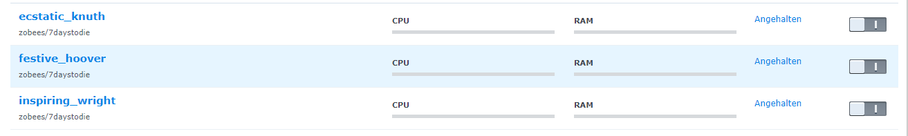

also nachdem ich den befehl ausgeführt habe hab ich:
auf einmal 3 container
docker run -d -v /volume1/media/7d2d:/data \
-p 26900-26902:26900-26902 \
-p 26900-26902:26900-26902/udp \
zobees/7daystodie
Dann hast du ihn aus irgendeinen Grund 3x ausgeführt. Vielleicht beim copy&paste was mit den Zeilenumbrüchen schief gegangen.
Lösch alle, schreibe den kompletten Befehl in eine Zeile und entferne die alle \.

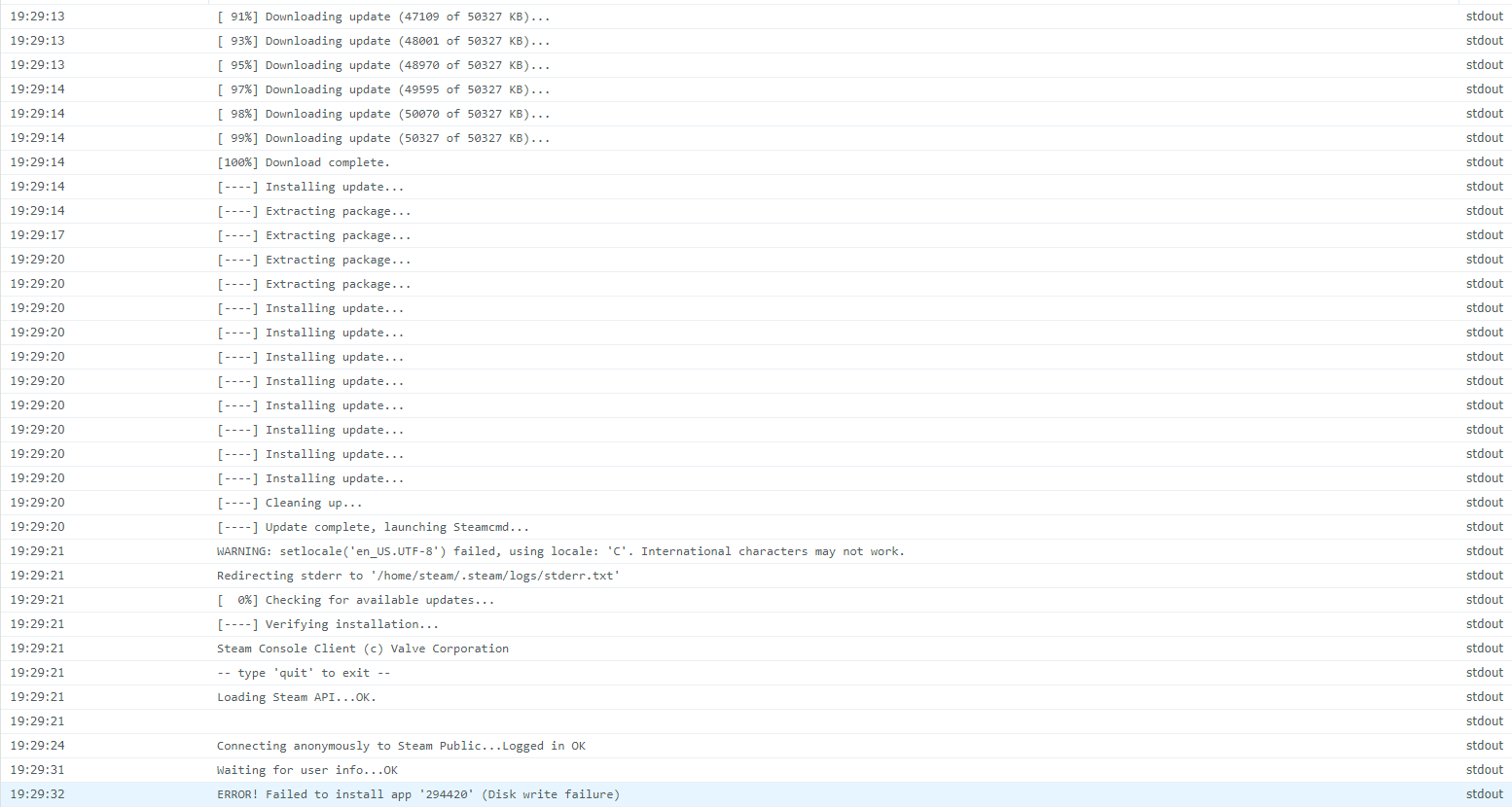

Code:
relaxed_jennings
date    stream    content
2020-02-03 16:02:42    stdout    CWorkThreadPool::~CWorkThreadPool: work processing queue not empty: 1 items discarded.
2020-02-03 16:02:42    stdout    ERROR! Failed to install app '294420' (Disk write failure)

Ich denke ich werde mich jetzt von docker verabschieden und einen ubuntu server in einer VM auf dem NAS aufsetzen und versuchen da 7 days to die zum laufen zu kriegen
Ich habe es jetzt auch einmal auf meiner 218+ ausprobiert - geht nüscht. Hätte ich mal vorher testen können, sorry. Vermutlich musst du mal im 7d2d-Docker-Github ein Issue aufmachen...
Code:
root@ds218:/$ mkdir /volume1/data/7d2d
root@ds218:/$ sudo docker run -v /volume1/data/7d2d:/data -p 26900-26902:26900-26902 -p 26900-26902:26900-26902/udp zobees/7daystodie
Preparing to drop privileges
Running command as normal user
Running gosu steam:steam steamcmd-wrapper 7dtd-server
Running steamcmd
Redirecting stderr to '/home/steam/.steam/logs/stderr.txt'
ILocalize::AddFile() failed to load file "public/steambootstrapper_english.txt".
[  0%] Checking for available update...
[  0%] Downloading update (0 of 75276 KB)...
[  0%] Downloading update (4349 of 75276 KB)...
[  5%] Downloading update (9135 of 75276 KB)...
[ 12%] Downloading update (13568 of 75276 KB)...
[ 18%] Downloading update (17613 of 75276 KB)...
[ 23%] Downloading update (21880 of 75276 KB)...
[ 29%] Downloading update (26126 of 75276 KB)...
[ 34%] Downloading update (30395 of 75276 KB)...
[ 40%] Downloading update (34662 of 75276 KB)...
[ 46%] Downloading update (38932 of 75276 KB)...
[ 51%] Downloading update (43118 of 75276 KB)...
[ 57%] Downloading update (45789 of 75276 KB)...
[ 60%] Downloading update (48136 of 75276 KB)...
[ 63%] Downloading update (50269 of 75276 KB)...
[ 66%] Downloading update (52403 of 75276 KB)...
[ 69%] Downloading update (54537 of 75276 KB)...
[ 72%] Downloading update (56884 of 75276 KB)...
[ 75%] Downloading update (59017 of 75276 KB)...
[ 78%] Downloading update (61151 of 75276 KB)...
[ 81%] Downloading update (63285 of 75276 KB)...
[ 84%] Downloading update (65632 of 75276 KB)...
[ 87%] Downloading update (67766 of 75276 KB)...
[ 90%] Downloading update (69899 of 75276 KB)...
[ 92%] Downloading update (72028 of 75276 KB)...
[ 95%] Downloading update (74333 of 75276 KB)...
[ 98%] Downloading update (75276 of 75276 KB)...
[100%] Download Complete.
[----] Applying update...
[----] Extracting package...
[----] Installing update...
[----] Cleaning up...
[----] Update complete, launching...
WARNING: setlocale('en_US.UTF-8') failed, using locale: 'C'. International characters may not work.
[  0%] Checking for available updates...
[----] Downloading update (164 of 50327 KB)...
[  0%] Downloading update (3801 of 50327 KB)...
[  7%] Downloading update (6733 of 50327 KB)...
[ 13%] Downloading update (9557 of 50327 KB)...
[ 18%] Downloading update (12122 of 50327 KB)...
[ 24%] Downloading update (14691 of 50327 KB)...
[ 29%] Downloading update (17259 of 50327 KB)...
[ 34%] Downloading update (20083 of 50327 KB)...
[ 39%] Downloading update (22651 of 50327 KB)...
[ 45%] Downloading update (25219 of 50327 KB)...
[ 50%] Downloading update (27786 of 50327 KB)...
[ 55%] Downloading update (30181 of 50327 KB)...
[ 59%] Downloading update (31593 of 50327 KB)...
[ 62%] Downloading update (32874 of 50327 KB)...
[ 65%] Downloading update (34157 of 50327 KB)...
[ 67%] Downloading update (35569 of 50327 KB)...
[ 70%] Downloading update (36853 of 50327 KB)...
[ 73%] Downloading update (38136 of 50327 KB)...
[ 75%] Downloading update (39419 of 50327 KB)...
[ 78%] Downloading update (40829 of 50327 KB)...
[ 81%] Downloading update (42112 of 50327 KB)...
[ 83%] Downloading update (43396 of 50327 KB)...
[ 86%] Downloading update (44804 of 50327 KB)...
[ 89%] Downloading update (46088 of 50327 KB)...
[ 91%] Downloading update (47369 of 50327 KB)...
[ 94%] Downloading update (48653 of 50327 KB)...
[ 96%] Downloading update (50064 of 50327 KB)...
[ 99%] Downloading update (50327 of 50327 KB)...
[100%] Download complete.
[----] Update complete, launching Steamcmd...
[----] Verifying installation...
Steam Console Client (c) Valve Corporation
-- type 'quit' to exit --
Loading Steam API...OK.
Connecting anonymously to Steam Public...Logged in OK
Waiting for user info...OK
