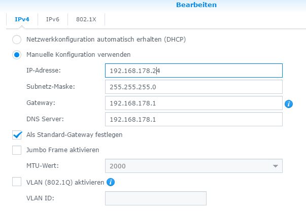

Auch die manuelle IP Adressvergabe brachte vorhin keine Besserung. Gerne teste ich es jetzt noch einmal...
EDIT: Jo, ebenfalls ohne Erfolg
LAN 1 gesteckt, LAN 2, 3 und 4 gezogen
Einstellung, siehe Bild
Ergebnis, kein Internet!

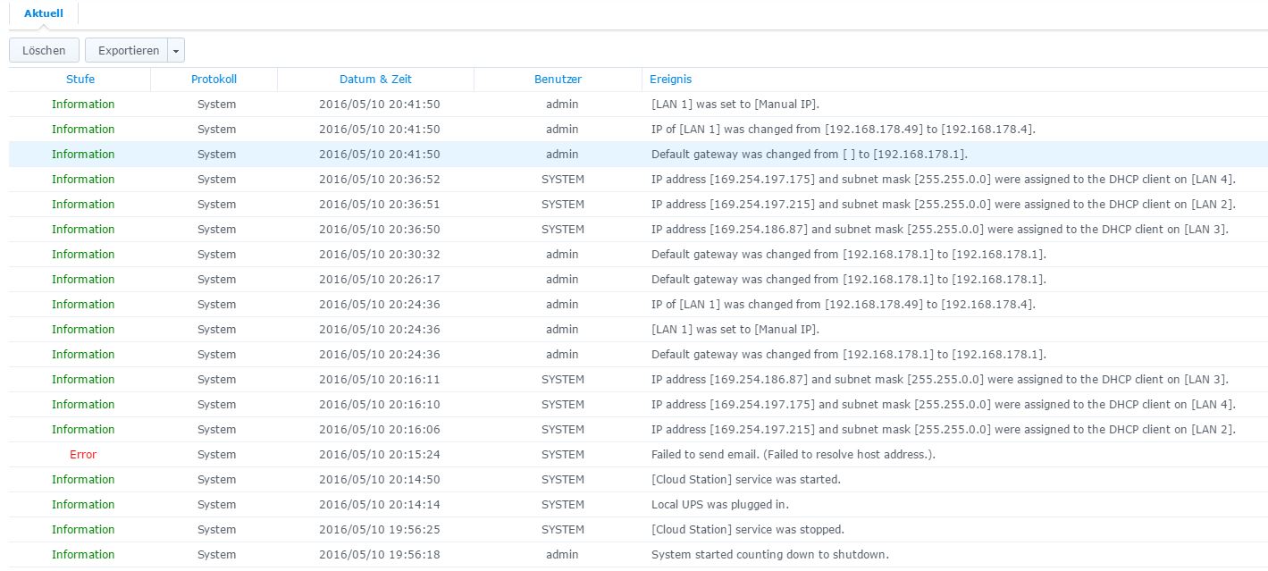

Leider wird hier nichts konkretes protokolliert. Alle meine Änderung sind dort erfasst, jedoch sind Sie wenig aufschlussreich.
3 Errors wurden protokolliert, da keine E-Mail versendet werden konnte
Netzwerk Änderung sind ebenfalls protokolliert. Wirf mal ein Blick in das Bild... die Einstellungen sind korrekt!
Meine DS215+ hat keine Probleme mit den selben Netzwerk Einstellungen.

Mit der neuen IP mal rebooten. Dann würde ich versuchen eine email zu versenden und dann im Protokollcenter schauen ob er wieder nicht den hostname auflösen kann, dann ist es ein DNS Problem.
