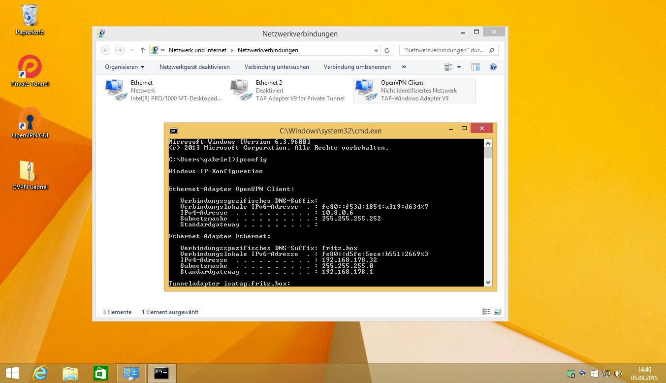

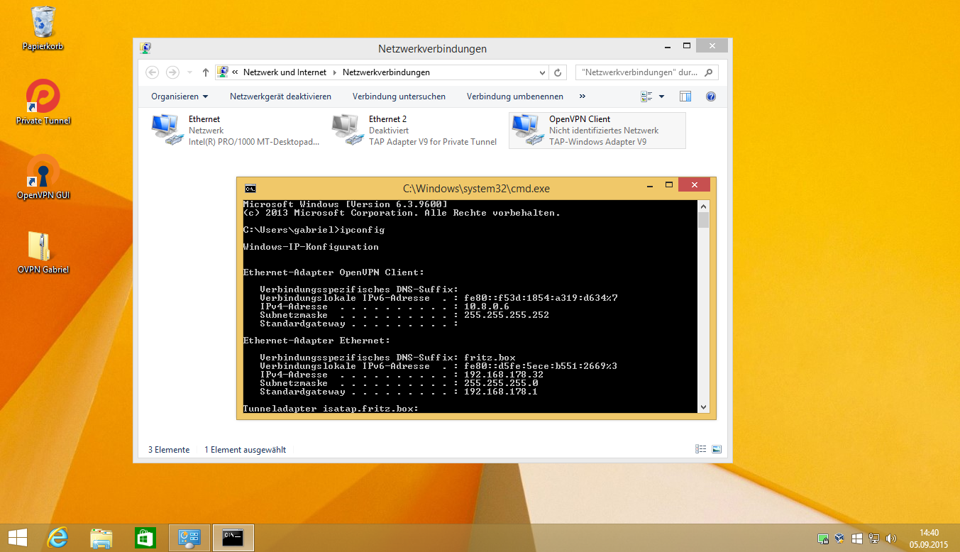

Hier mal "ipconfig" auf dem Server ausgeführt:
Und hier "ipconfig" auf dem Client PC:
Screenshot - 05.09.2015 - 14:40:05.png

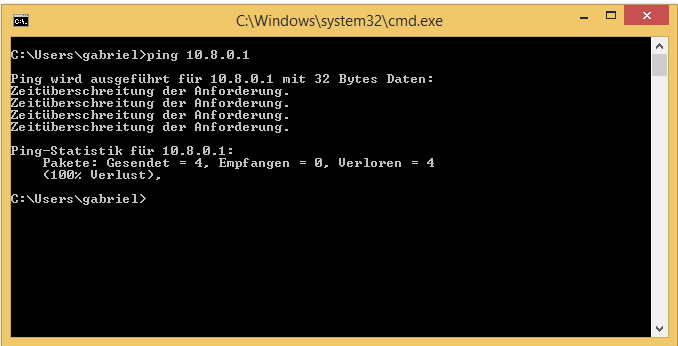

Und noch "ping über den OpenVPN Tunnel, vom Client zum Server:
Screenshot - 05.09.2015 - 14:43:42.png
Windows Server 2012 R2 Netzwerk IP: 192.168.178.33
Windows Server 2012 R2 OpenVPN IP: 10.8.0.1
Windows 8.1 Netzwerk IP: 192.168.178.32
Windows 8.1 OpenVPN IP: 10.8.0.6

client
dev tap
proto udp
remote bleibtgeheim.ddns.net 1194
resolv-retry infinite
nobind
persist-key
persist-tun
ca ca.crt
cert gabriel.crt
key gabriel.key
remote-cert-tls server
cipher AES-128-CBC
verb 3
auth-user-pass
Vllt wurde ich ja falsch verstanden oder ich habe mich falsch ausgedrückt.
Ich möchte mein ganzesz Internet über die OpenVPN Verbindung laufen lassen, dass z.b. mein Handy mit meiner Heimnetzwerk IP ins Internet geht.
Welche Einstellungen muss ich da an meinem Windows Server vornehmen bzw an OpenVPN?
Dass der Ping zu Server nicht funktioniert, könnte auch daran liegen, dass die Windows Firewall Pings standardmäßig blockt. Die musst du möglicherweise freischalten (Stichwort: ICMP-Echoanforderungen).
Das OpenVPN-Log vom Client wäre vermutlich ganz hilfreich. Außerdem die Routing-Tabelle vom Client nach dem Connect (Befehl "route -4 print").
