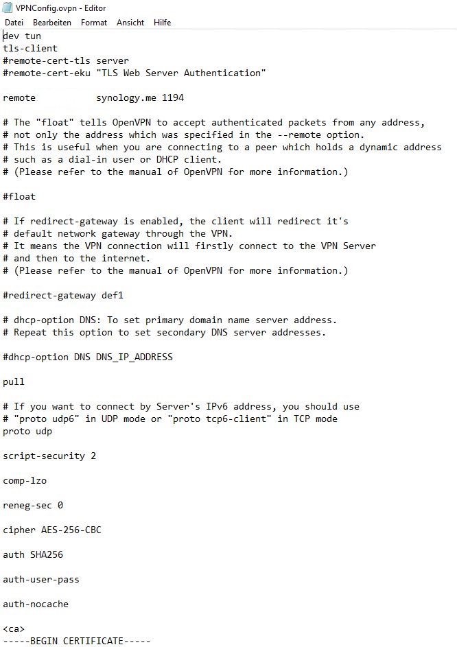

eine Synology NAS wurde ersetzt und OpenVPN nach Anleitung eingerichtet und die Konfiguration und Zertifikat habe ich exportiert.
Danach folgende 3 Werte angepasst:
Hinzugefügt (wie bei bisherigen OpenVPN)
#remote-cert-tls server
#remote-cert-eku "TLS Web Server Authentication"
Sowie den DYNDNS NAME angepasst:
remote xxx.synology.me 1194

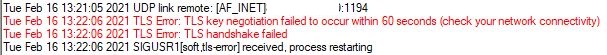

Jedoch bekomme ich folgenden Fehler am OpenVPN Client
Tue Feb 16 13:22:06 2021 TLS Error: TLS key negotiation failed to occur within 60 seconds (check your network connectivity)
Tue Feb 16 13:22:06 2021 TLS Error: TLS handshake failed
Das Das Ziel (Magenta Kabelinternet) sowie Quellnetzwerk (Magenta DSL mit Fortigate Firewall und Windows Server 2019) ist ja das gleiche und somit sollte dort das Port UDP 1194 nach wie vor freigeschalten sein und auch nichts an den Netzwerkgeräten anzupassen zu sein, oder?

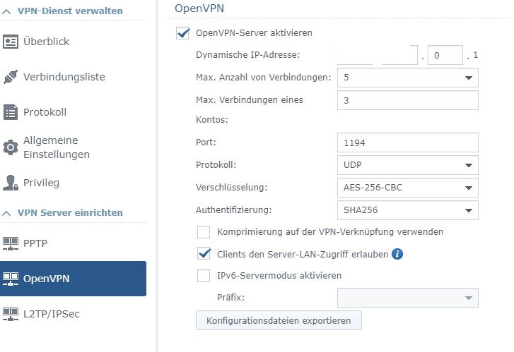

Ich bin wieder nach dieser Anleitung vorgegangen und habe auch unter Netzwerkschnittstelle eine für Open VPN erstellt anhand Einbindung von der .ovp Config und der Zertifikatsdatei.

Screenshots im Anhang.

Ich weiß nicht, wie die Telekom das bei Kabelinternet hält: Aber hast du eventuell DualStack Lite? Dann dürfte das nämlich daran scheitern.
@kamanu:
Also ist mit alter NAS bis zum Abstecken diese Woche gegangen d.h. komplette NW-Infrastruktur identisch auch jetzt.
Ah ich denke, dass am Zielrouter ein Portforwarding auf die neue LAN-IP Adresse der NAS durchgeführt werden muss - werde dass abends durchführen und hoffe dass es dann funktioniert.
